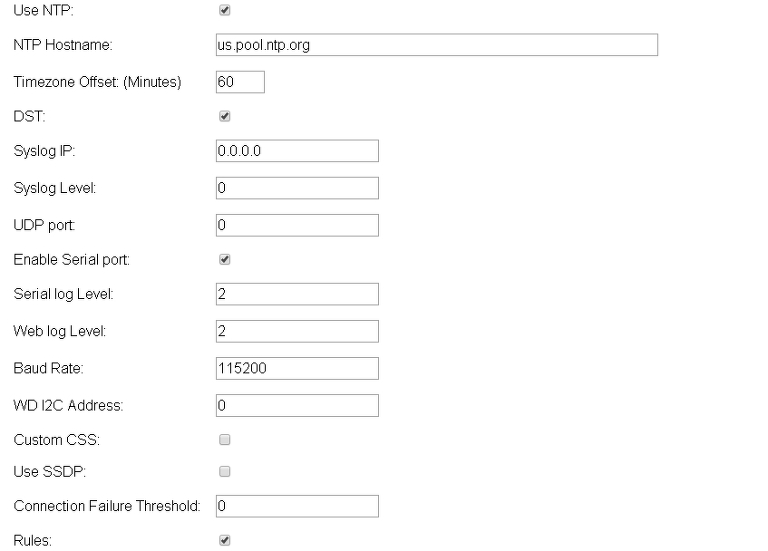

(#) atus1981 válasza Bell hozzászólására (») Szept 9, 2018 /
Azt hiszem ha az ntp nincs beállítva, akkor nem működik az óra és nincs semmilyen idő sem.
Mellékletben, hogy hogyan kell beállítani az időt.
(#) Bell válasza atus1981 hozzászólására (») Szept 10, 2018 /
Helyi időm így már van, de az a bekapcsolás óta eltelt időt mutatja, úgy tűnik nem szinkronizálja a belső órát. Kipróbáltam másik firmverrel is, de az sem jobb.
Te melyik firmvert használod?

(#) atus1981 válasza Bell hozzászólására (») Szept 10, 2018 /
Én az R120-at használom.
Az MQTT-t nem ismerem, hagytam is a publish-t, maradt a sendtohttp.
(#) Bell válasza atus1981 hozzászólására (») Szept 12, 2018 /
Volt pár hiba, amit kijavítottam. Ez az eszköz korlátozva volt a routeren, elhagytam egy vesszőt a puplish-ból, de már jól megy minden.
Kivéve az órát, mert az makacsul ragaszkodik a -1 órához, hiába engedélyeztem az óraátállítást, változtattam az időeltolásokon és írtam be a földrajzi long., lat. értékeket.

(#) atus1981 válasza Bell hozzászólására (») Szept 12, 2018 /
Majd beleásom magam ebbe az MQTT-be. Gondolom egy RPi szervernek jó lehet.
Timezone offset 60 legyen.
Egy távoli VPS-t bérelek, olcsóbb mint a villanyszámla és persze semmiféle korlát.
De a pi is stabil megoldás lehet.
A 60 perc segített, köszönöm.

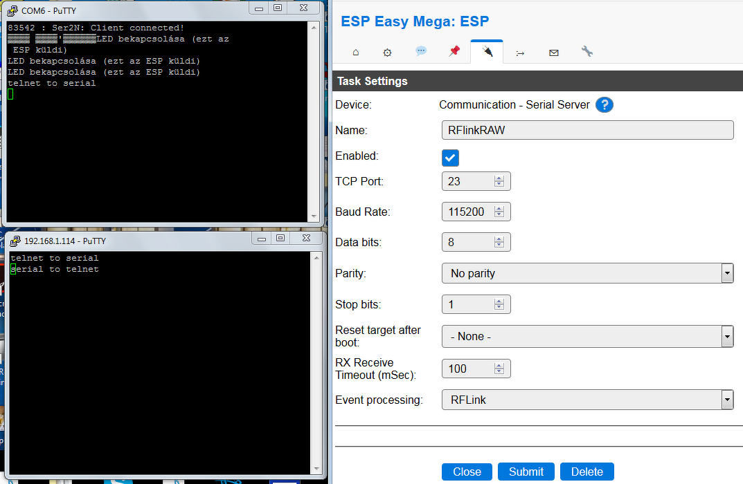

(#) Bell hozzászólása Szept 15, 2018 /
EspEasy-vel ismerkedem, de elakadtam a soros port kezelésében.
Soros portról telnetre és vissza is jól működik, az esp által küldött adatok a COM6 porton megjelennek, a telnetre nem tudom hogyan lehet adatot küldeni.
De se a telnetről, se a soros portról nem fogad semmit az esp.
A rulesbe írt
  1. On !RFLink#* do
  2. Publish test,%eventvalue%
  3. endon
és a hasonló néhány tucat csak azt érzékeli, hogy van aktivitás, de nem teszi elérhetővé a küldött adatokat.
Ebben szeretnék segítséget kérni.

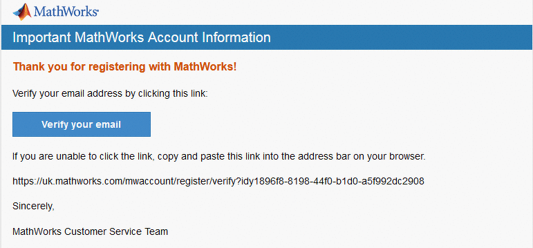

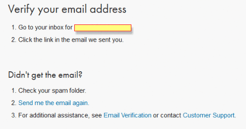

(#) Bell hozzászólása Szept 19, 2018 /
Szerettem volna belépni a ThingSpeak oldalamra, de nem enged, mert előbb regisztrálnom kell a MathWorks-nál.
De hiába próbálkozom, az email ellenőrzésnél mindig ugyanoda küld vissza.
Mit rontok el?
(#) pipi válasza Bell hozzászólására (») Szept 19, 2018 /
Megkapod az ellenőrző mailt? Rákattintottál?
Ha türelmetlen vagy, mert nem jön az email, újra küldetsz elelnőrzőt, közben megjön az előző,
arra már hiába kattintasz, az utolsó kell, ami meg még nyilván nem jött...
Csak elmélkedek...
(#) Bell válasza pipi hozzászólására (») Szept 19, 2018 /
Igen, erre gondoltam én is, de nincs semmi más email.
Az első arról szól, hogy ellenőrizzem.
Ha ellenőrzöm, az arról, hogy kérjek még egy ugyanilyet.
Ezekből már van 10, de továbblépni nem lehet egyikkel sem
Írtam nekik.
