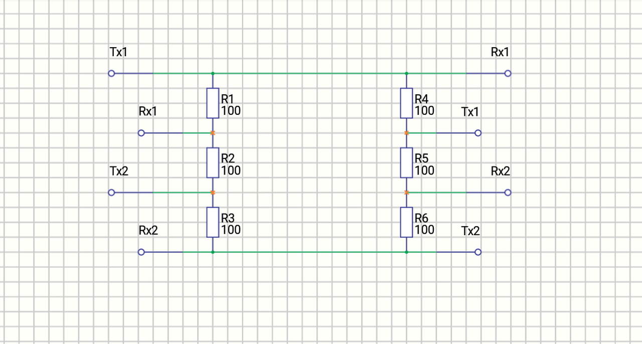

Kicsit kihaltnak látszik ez a téma, de azért felteszem a kérdésemet. Ugye a 10/100-as ethernet csak 2 érpárat használ az adatátvitelre, külön a küldésre és külön a fogadásra. Na de az lenne a kérdésem, hogy lehetséges-e kapcsolatot létrehozni mindössze csak 1 érpárral és ha igen, akkor mivel és hogyan? Neten utána néztem és lehet kapni erre átalakítót ETS Balun néven. Van rajta 1 RJ45 csati, meg 1 RJ11-es. Kettő kell belőle, közéjük meg sima 2 eres telefon vagy UTP kábel és így képes kapcsolatot létrehozni a 2 végpont közt. A nevében benne van, hogy balun, de gondolom valami hybrid trafós megoldás lehet. Próbálkoztam alaplapokból kitermelt LAN trafókkal, de nem járt sikerrel. A saját jelét "vette" a HUB és ütköztek a csomagok. A másik megoldás még egy Wheatstone bridge volt a csatolt kapcsolás szerint összerakva, 3-3 db 100 ohmos ellenállással, de ez csak 2 HUB-al ment, a 3-ikkal amivel próbáltam már nem, meg csak egy 1m hosszú telefonvezetékkel volt jó. Elvileg kábelimpedanciával megegyező ellenállások kellenek bele, ezért használtam 100ohmot. Próbáltam 10m UTP-vel is, de úgy nem volt kapcsolat, csak 1-2 csomag ment át. Van erre valami, otthoni alkatrészekből is kivitelezhető megoldás?
Az ethernet alapsávi jeleket használ. Ahhoz hogy egyidőben adni, és venni is lehessen, a két irányt fizikailag el kell különíteni, ezért kell a négyhuzalos összekötés (duplex üzem). Ha egy érpáron szeretnéd bonyolítani, akkor irányvezérlőt kéne használnod (szimplex üzem), ami Az ethernetben nincs.
Lehetne még egyidőben adni és venni is kéthuzalos rendszerben, de akkor az érpárok végeire hibridet kell tenni, ennek a kivitelezése a szükséges széles sávban gazdaságosan, elfogadható méretben nem lehetséges. a balun a kábel érpárjainak szimmetrikus meghajtását szolgálja, a megfelelő zavarvédelmet biztosítja. A szélessávú átvitel miatt fontos az érpárok pontos hullámimpedanciával történő lezárása, ha ez nem pontos, állóhullámok keletkeznek, és lesznek olyan kábelhosszúságok, ahol a kábel végén nem lesz kimenőjel. Ha pontosan lezárod, akkor csak a kábel hosszából származó csillapítás számít.

Erről az ETS EBS-10Base-T monoline balunnak nevezett cuccról lenne szó. Itt az adatlapja Bővebben: Link. Elvileg ez képes duplex kapcsolatot átvinni 2 szál dróton, ami lehet UTP, vagy telefon kábel, ami már itt érdekes, mert a kettőnek, ha jól tudom, közel se egyforma az impedanciája. Egy kell belőle a HUB-hoz, meg még egy a géphez, közte meg ott az 1 érpáros kábel.
pucuka, végre egy érthető leírás, hogy mért kell a kábel végeire a lezárás, ami BNC-s hálóknál alap dolog volt. Egyébként eddig ez az ellenállásos dolog volt egyedül működőképes, de ez is csak rövid 1m-es kábellel. Valószínű, hogy a lezárás hiánya miatt, vagy más értékű ellenállások kellenének hozzá. A 2 eres kábel végeit próbáltam lezárni 100, 600, meg 1k ohmmal, de egyikkel se volt jó. Gondolom valami trafó se ártana hozzá, ami meg nekem eleve nincs is. De mindegy, kísérletezgetésnek jó volt. Köszönöm a segítséget! |
