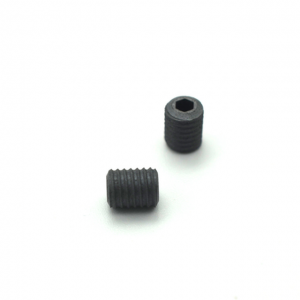

(#) győriattila hozzászólása Nov 25, 2021 /
Hangoló mag
(#) Suba53 válasza győriattila hozzászólására (») Nov 25, 2021 / 1
A PA5008 az FM KF-demodulátor IC. Ez a szűrő valószínűleg az "S" görbe hangoló eleme.
A KF szűrő az IC előtt van, az kerámia szűrő.
Én csak akkor nyúlnék hozzá, ha utána van műszerpark, amin be tudnám hangolni újra.
Fülre hangolni egy FM demodulátort talán nem lehetetlen, de biztosan nem lesz tökéletes.
A service manual letölthető az elektro tanyáról. Nem tudom mellékelni, mert nagyobb mint 8MB
A hozzászólás módosítva: Nov 25, 2021
Köszi.
A beállítással nem lenne gond, ha lenne vkinek 2db hangolómag .
Mivel az eredeti törött,hangolni sem lehet (:
Ha valahogy óvatosan ki tudnád piszkálni úgy hogy nem törik tovább, akkor talán pillanat ragasztóval össze lehetne ragasztani a két felet. Ha ez sikerül, ugyanúgy tudod használni mint ha új lenne. Ha kiszedés közben tovább törik apró darabokra, az gáz.
De valószínű, hogy nem csak ugyan ilyen maggal tudod behangolni. Ha van műszer háttér, akkor megpróbálkozhatsz más méretű, profilú magokkal is. A lényeg hogy valamiféle közbetéttel biztosítva legyen a hangolás, és hogy pozícióban maradjon.
Kiszedtem...mindkettő széthullott apró darabokra...Bontottam kb 4mm-es magot,papírral körbetekertem,így ideiglenesen működik,kisebb a signal de amíg nem találok 5mm-est addig elmegy.

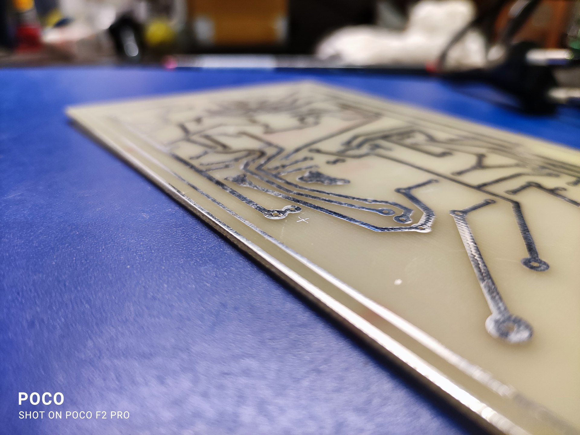

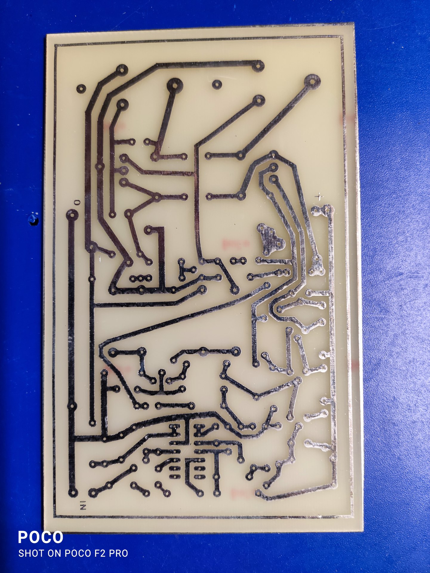

(#) samtron77 hozzászólása Nov 30, 2021 /
Érdekelne ismerős-e valakinek ez a panel. Mihez készülhetett? Egy csomó Videótonos hangszóró között találtam. Gyárinak nézem.
(#) ujfalusi válasza samtron77 hozzászólására (») Nov 30, 2021 /
Hogy nem gyári az biztos.
(#) samtron77 válasza ujfalusi hozzászólására (») Nov 30, 2021 /
Van belőle kb 10 db. A horganyzása nem galván. Innen gondolom. hogy gyári lehet mivel az eléggé homogén. A panel mérete kb 10x20cm ekkora hullámforrasztó t házilag még nem láttam... Persze nem kizárt az sem!
(#) antiktelefon válasza samtron77 hozzászólására (») Nov 30, 2021 / 1
Nem tudom kiadja-e de az in 0 és a 2*T03 + 2*3 láb alapján lehet valami quad variáns, elég népszerű volt.
(#) samtron77 válasza antiktelefon hozzászólására (») Nov 30, 2021 /
Van egy DIP14-es szekció rajta. Igen passzol a T03. A műveletinek 8 láb is elég nemde? De igazad lehet mert egy hifis hagyatékából származik.
(#) Bakman válasza samtron77 hozzászólására (») Nov 30, 2021 /
µA741-es IC-t gyártották 14 lábú tokkal is.
Köszönöm! Valóban Quad405.
(#) proli007 válasza samtron77 hozzászólására (») Nov 30, 2021 /
Hello! Ebben az erősítőben uA709-es Ic van, mert látszik a frekvencia kompenzáció. Lehet hogy ez nem tűziónozás, inkább kémiai ónozásnak néz ki. Ha oxidálódik, nehezebben forrasztható, mint ha semmi nincs rajta. A gyártás is Chartpak szalaggal volt ragasztva (80-as évek). Mondjuk én még ilyen vékony vezetősávokat gyári erősítőben nem láttam.
(#) samtron77 válasza proli007 hozzászólására (») Nov 30, 2021 /

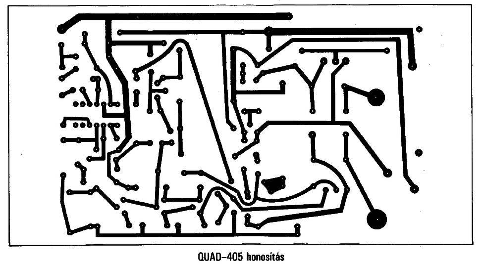

Igazad van! De amedig a"antiktelefon" nem bökte rá, hogy quad addig nem is sejtettem, hogy mi lehet. P.Ü-ben keresett meg egy kolléga aki linkelte az aprón meghírdetett ugyanilyen nyákot. aztán megtaláltam a rádiótechnikás cikket is róla, https://www.hobbielektronika.hu/forum/getfile.php?id=4188
meg
https://www.hobbielektronika.hu/forum/getfile.php?id=4189
Köszönöm mégegyszer !
(#) Egri Frédi válasza samtron77 hozzászólására (») Nov 30, 2021 /
Hullámforrasztón nem szoktak tűzi ónozni ... Legfeljebb a fusit, azt is a mamlaszabbak - ha már a "tűz közelben" vannak. Az nem arra való és nem is lesz tökéletes ... Maga a film lehet "gyári", jó régen iparilag is használták a "Chartpak szalagokat". Ahogy proli007 fórumtárs is írta. Idejét múlt technológia, de a NYÁK ettől még lehet jó !!!
(#) samtron77 válasza Egri Frédi hozzászólására (») Nov 30, 2021 /
Fusi?! Az ember akitől származik a vidiben dolgozott. Mindenki fusizott akkoriban. A fotó nem adja vissza de apró megfolyások látszódnak a vezető sávokon. A furathelyek eléggé szabályosak. Általánosságban jó minőségű. Persze ez nem jelenti azt, hogy műszakilag is jó.
Akkor az HALL -ozva van.
Ez egy olyan technológia, amikor a NYÁK -lapot olvadt Ón-Ólom olvadékba mártják, pár másodpercig az olvadt fémben tartják, majd kihúzás közben melegített, nagynyomású levegővel a furatokból a fémet "kifújják". A hullám forrasztón ilyet nem lehet csinálni ( kifújás ), ezért a furatok ( a kisebbek ) nem lesznek "átjárhatók". Ezért írtam, hogy így csak a pancserek ónoznak.
Egyébként a képen látszik - hozzáértőnek - az ónmegfolyás egyirányúsága, ami szintén a tűzi ónozást támasztja alá.

(#) majkimester válasza samtron77 hozzászólására (») Dec 1, 2021 / 1
A Hobbi Elektronika magazinban volt egy sorozat 1995 február és augusztus között a Quad 405-ről, ahol 3 féle NYÁK tervet is leközöltek. Egyikkel sem egyezik teljesen, de a harmadik az nagyon hasonló.
