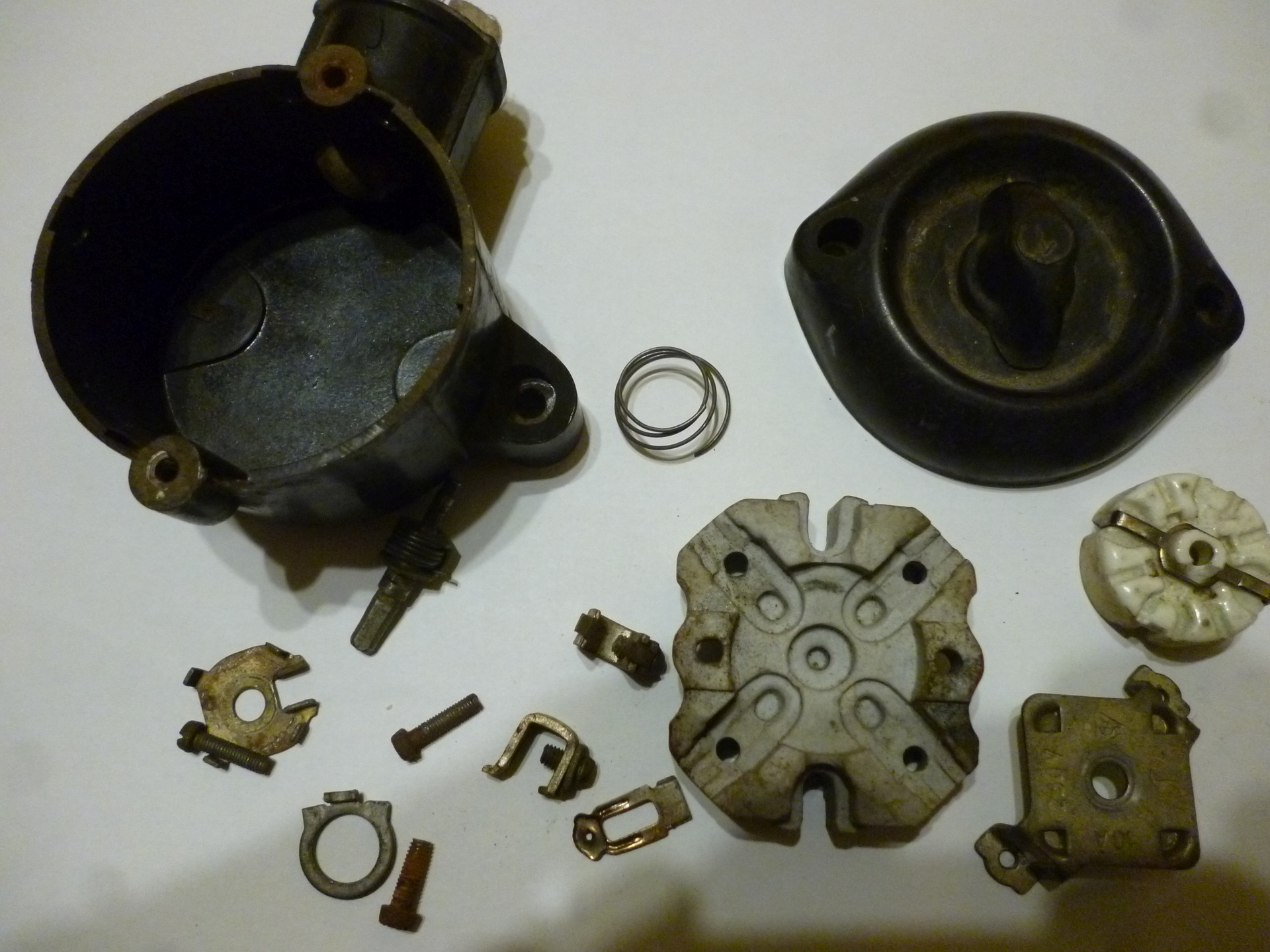

Nincs valakinek robbantott ábrája, hogy kell összelegózni ezt a kapcsolót?
Nem akarok újat venni
(#) Epu2 válasza Rosszmáj hozzászólására (») Dec 18, 2021 /
Ez annyira elterjedt volt múltszázad közepén, amikor még nem volt divat a posztolgatás, hogy nehezen találsz rajzot. Aki benne élt ebben a technikákban, az össze tudja rakni. Ha még emlékszik rá. Fröccsenő víz ellen védett forgócsapos kapcsoló.
(#) Egri Frédi válasza Rosszmáj hozzászólására (») Dec 18, 2021 /
Nem lehet túl bonyolult az összerakása. Ha megvan hozzá minden egy kis logika, a kopási nyomok észrevétele stb ... szerintem összerakható rajz nélkül is. 20 db. alkatrész az egész és egyes darabok "adják" a helyüket. Ezeket behelyezed a maradék már némi műszaki inteligenciával megoldható.

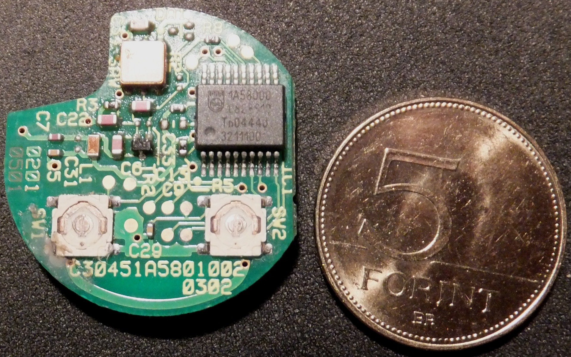

Egy Suzuki távirányítóban készülök nyomógombot cserélni.
A benne lévő 1A58000 IC-ről nem találok semmilyen adatot. A kimenő jelet nem analizáltam, de 433,93 MHz-en meghallgatva úgy tűnik, hogy ez nem ugrókódos, tehát pillanatok alatt feltörhető.
Van erről valakinek infója?

Talán itt van adatlap, ha regisztrálsz.
Tényleg nem sok minden van róla...

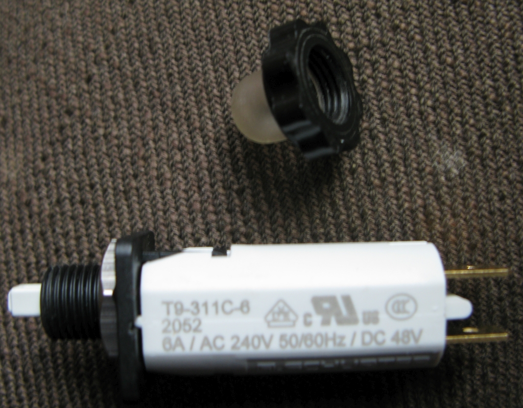

Végül egy kézzel visszaállíthatót vettem a HR Elektronikánál, Schurter_T9-311C-6 a típusa, ehhez volt porálló gumi kupak is.

Vedd fel simán hangkártyával (vagy digi-diktafonnal ha az jobban kéznél van), és egy wav-editorban láthatod azonosat küld-e minden alkalommal. Bár az utóbbi 15 évben gyártott autóknál ez nem valószínű.

Köszönöm a linket! Nem találtam ott sem.

Csak az IC-re és a kommunikációra voltam kíváncsi.
(#) Bell válasza KBal76 hozzászólására (») Dec 19, 2021 /
Köszönöm a tippet!
Sokkal egyszerűbb, mint RF modullal és digit szkóppal.
(#) KBal76 válasza Bell hozzászólására (») Dec 19, 2021 /
Az RF modult nem úszod meg, azt kötöd egy kondival-ellenállással a vonal/mikrofonbemenetre. Persze nincs kizárva hogy valami zavarjel egy sima mikrofonba behallatsszon.

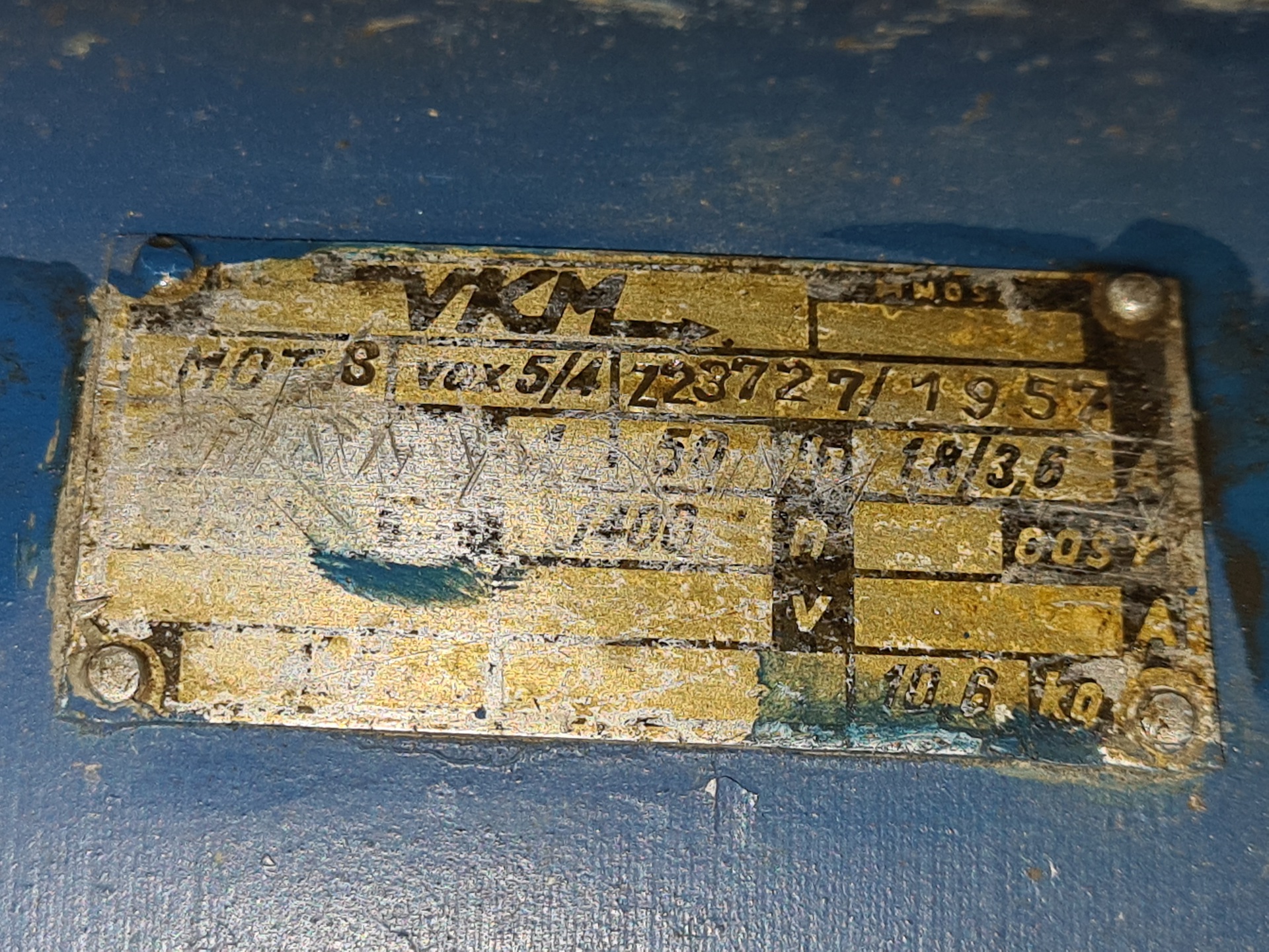

Sziaszok! Tudja valaki, hogy ez pontosan milyen motor, hogy kell bekötni?? Köszönöm!

Bocs, közben találtam egy villanymotor bekötés fórumot is, inkább ott a helye..

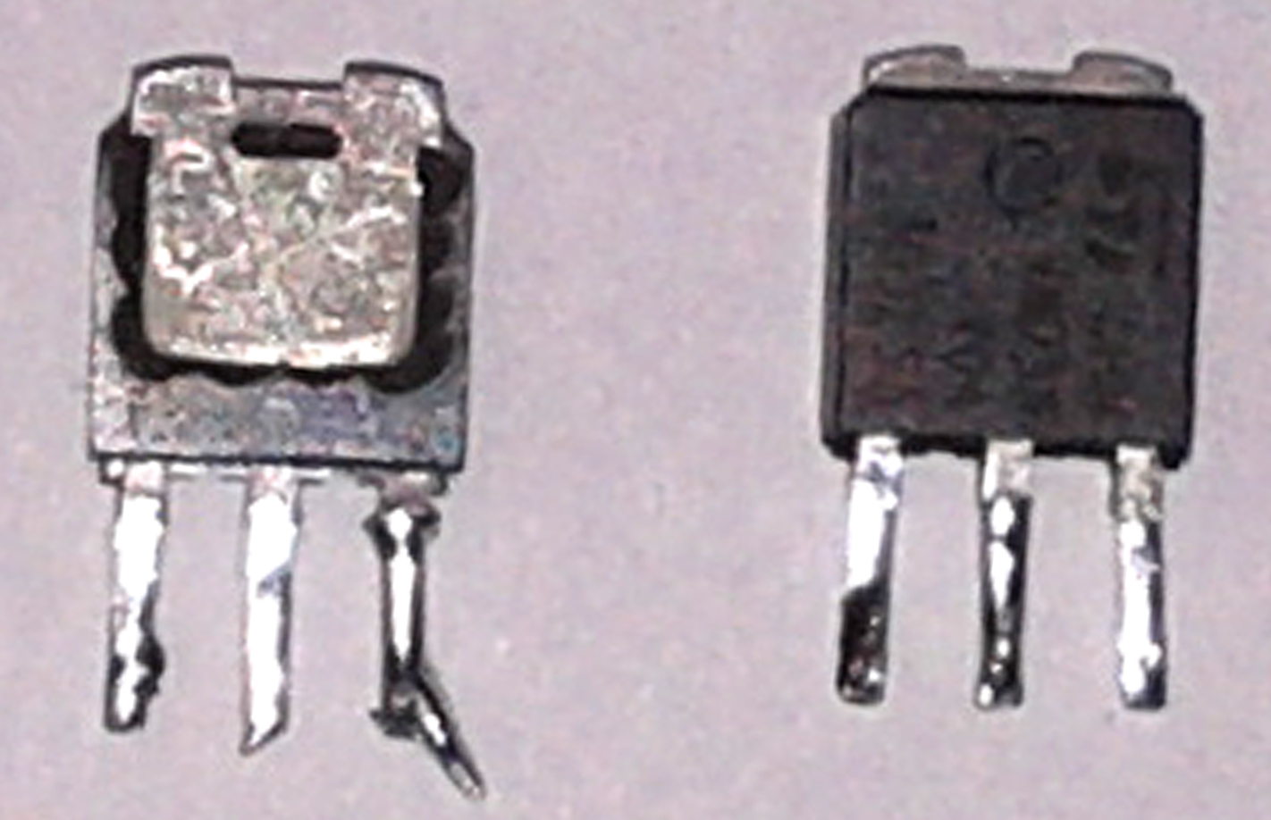

Került a tulajdonomba egy jó pár ismeretlen tranzisztor.
A felirataiból nem tudtam a neten megfelelőt találni, hátha valaki ügyes és lesz...
SOT-223 tokozású ST gyártmány
A vizsgáló apparát szerint tranzisztor, NPN, nagyjából mindegyik hfe 100-as és egy ellenirányú dióda van az emitter-kollektor között
A feliratok egymás alatt:
VNO3N (VN03N?)
VO4 (V04?)
30J233

Nem lehet, hogy téved a teszter és inkább FET?
A kép alapján képtelenség kikeresni, felirat alapján meg nincs semmi. ha hővezető pasztát kensz a feliratba, akkor olvasható nagyító alatt.
