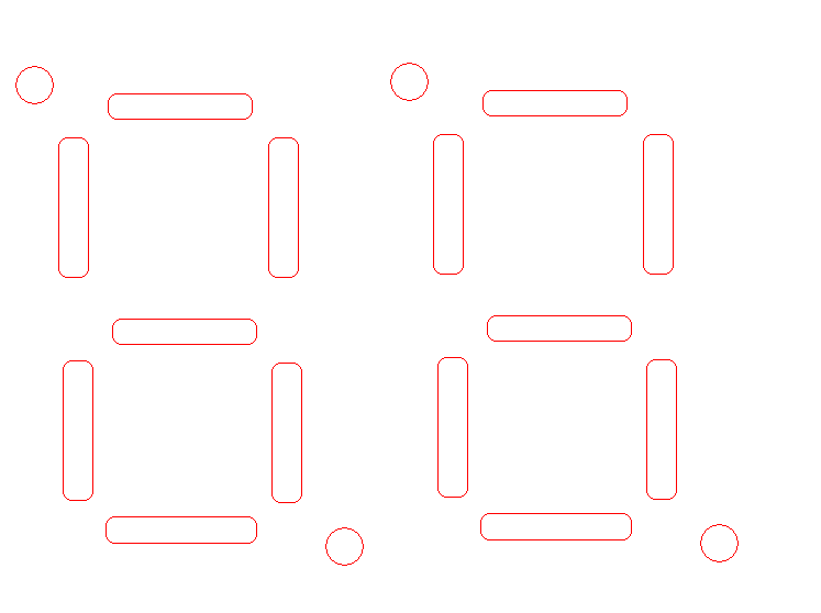

sziasztok
van egy 2*7szegmenses kijelzőm aminek nem tudom a típusát és lábkiosztását..megpróbáltam lefényképezni a feliratot de semmi módon nem látszódik sajnos de ezt egy Sanyo televíziól szereltem ki az aljára pedig ez van írva: SL-21308
PIX-1094HB
jahh és 18lábas ha ez valamit is segít

(#) SzervízMacska válasza totti91 hozzászólására (») Aug 7, 2008 /
Kapd elő a multimétert és dióda állásban 1 perc alatt meg lehet állaptani a lábkiosztást.

(#) totti91 válasza SzervízMacska hozzászólására (») Aug 8, 2008 /
kijelzővel még nem nagyon foglalkoztam és megmondanád hogy mit kell figyelni?..megpróbáltam de bármelyik két lábat érintettem semmi változás

(#) SzervízMacska válasza totti91 hozzászólására (») Aug 8, 2008 /
Annyi a lényege az egésznek, hogy szisztematikusan kell végig mérni. Mindegyik hétszegmenses kijelző tartalmaz (minimum) 8 db. ledet. Ugye ezek maguk a 7 szegmens + a pont. Ezeknek van 2-2 kivezetésük. Valamelyik kivezetések (anód v. katód) magán a kijelzőn belül közösítve vannak, és csak 1 lábra vannak kivezetve azért, mivel így 1 digit kezeléséhez elegendő 9 láb használata. A Te konkrét esetedben pont ennyi a lábszám (2x9=18). Tehát Neked azt kell megállapítanod, hogy melyik a két közös pont, ill. ezek mely nyolc lábbal vannak diódaként kapcsolatban. Ha a mérővezetékeid a műszerbe színhelyesen vannak bedugva, amikor 1 szegmens felvillan, a piros vezeték helyére kell majd bekötnöd a táp +, a feketére pedig a - ágát, természetesen megfelelő áramkorlátozó ellenálláson keresztül. Sajnos, vannak olyan - általában kisméretű - multiméterek, melyeknél a vizsgáló feszültség és/vagy áram nem éri el a szükséges szintet, hogy ledeket lehessen vele mérni. Többnyire a két gombelemről üzemelő zseb-multik ilyenek. Ha ezért nem jelzett a műszered, akkor 1 tápegységgel tudod kibogarászni. Az egyik tápvezetékre ráforrasztasz 1 ellenállást és ekkor végigpróbálgatva a lábakat, egyesével világítani fognak a szegmensek. 5 voltos tápnál kb. 100-200 ohm, 12 voltnál 1 kohm környéki ellenállással próbálkozz. Sok sikert!
(#) totti91 válasza SzervízMacska hozzászólására (») Aug 9, 2008 /
én azt hittem hogy valamit a műszeren kellett volna látnom és azt figyeltem de most megpróbáltam és 2 pont kivételével megtaláltam mindet ..valójában a 7szegmens bal felső és jobb alsó sarkában is van pont de a két középső pontot nem találtam

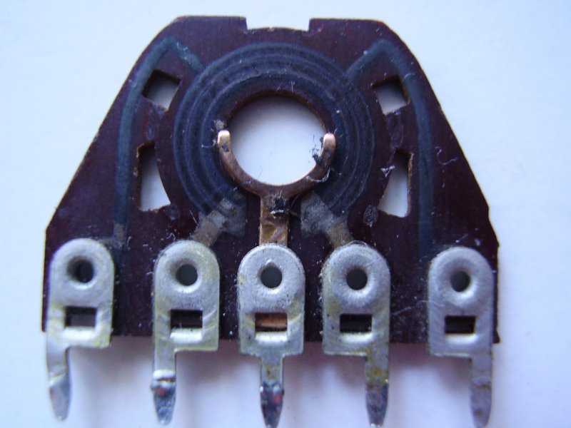

(#) kovacstomi hozzászólása Aug 9, 2008 /
Helló!
Nem tudja valaki hogy lehet-e még ilyet vásárolni, vagy mivel lehetne ezt helyettesíteni? Ez egy régebbi rádióból van, a hangot lehetett vele állítani, és a helyére kellene, mert ez eltört.
(#) SzervízMacska válasza totti91 hozzászólására (») Aug 9, 2008 /
Legtöbb esetben a műszernek is kellene mutatnia, sőt a szegmensnek is illene legalább felvillannia de én is tapasztaltam már kivételt. A lényeg, hogy sikerült.
18 láb esetén nem is működhet több pont. Feltehetőleg nincs is ott LED, csak a házat gyártották univerzálisra.

(#) sprofan válasza kovacstomi hozzászólására (») Aug 11, 2008 /
Ki kellene mérni, hogy hogy is működik ez a poti, mert szerintem a középső láb a közös pont a két két szélső pedig a két ellenállápája égpontjai. Ha ez így van, akkor csak egymásba dugható potikat kell venned, sima 3 lábút ebből 4-et és kész.
Első lépésként mérd ki, vagy ha utána össze is tudod rakni akkor szedd szét hogy rájöjjünk a lelki világára.

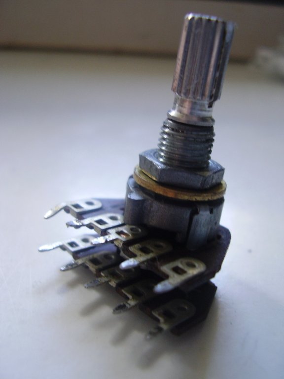

(#) kovacstomi válasza sprofan hozzászólására (») Aug 11, 2008 /
Hát szétszedtem, és lefényképeztem. Valami olyasminek néz ki amilyet mutattál. Akkor ehhelyett mi volna jó?
Ez pont az amit köbzoli írt az imént, hívd fel a lomex-et hogy van-e nekik bár nem tudom szállítanak-e szlovákiába (ha jól gondolom ott laksz), ha nem vagy ha nincs még mindíg ki tudod válani 4db egymásba dugható 3 lábú mono potival. ( 5 lábú sztereó poti, egy negyednél és három negyednél megcsapolva xy ellenállású -így kérdezd)
