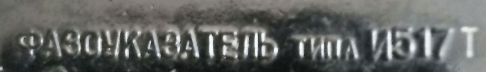

(#) granpa válasza Horvath65 hozzászólására (») Feb 4, 2023 / 2
Fázissorrend (forgásirány) mutató.
(#) Horvath65 válasza granpa hozzászólására (») Feb 4, 2023 /
Köszönöm. Megvénültem, de még ilyent nem láttam. A sorrendet, hogy jelzi?
(#) uniman válasza granpa hozzászólására (») Feb 4, 2023 / 1
Aki tud oroszul "ФАЗОУКАЗАТЕЛЬ И517"...
A hozzászólás módosítva: Feb 4, 2023
Már régen volt, de motorok bekötésénél használtuk.
(#) granpa válasza uniman hozzászólására (») Feb 4, 2023 /
Ja ja.
Köszönöm! Majd kisérletezgetek vel és beszámolok.
(#) proli007 válasza Horvath65 hozzászólására (») Feb 4, 2023 / 1
Hello! Ez egy három fázis, helyes fázissorrendjének bekötéséhez készült forgásirányjelző. Tulajdonképpen egy kis 3f motor.

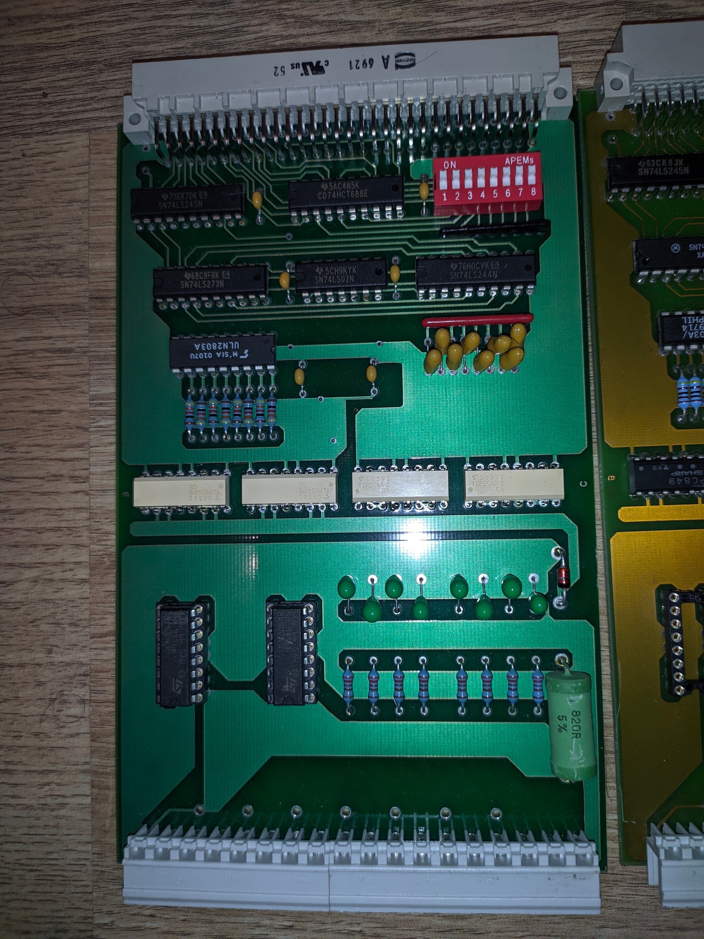

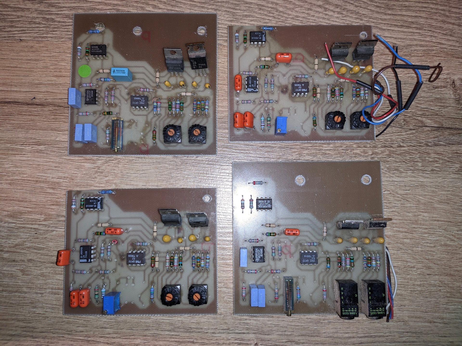

(#) ncssrtnvnthm hozzászólása Feb 6, 2023 /

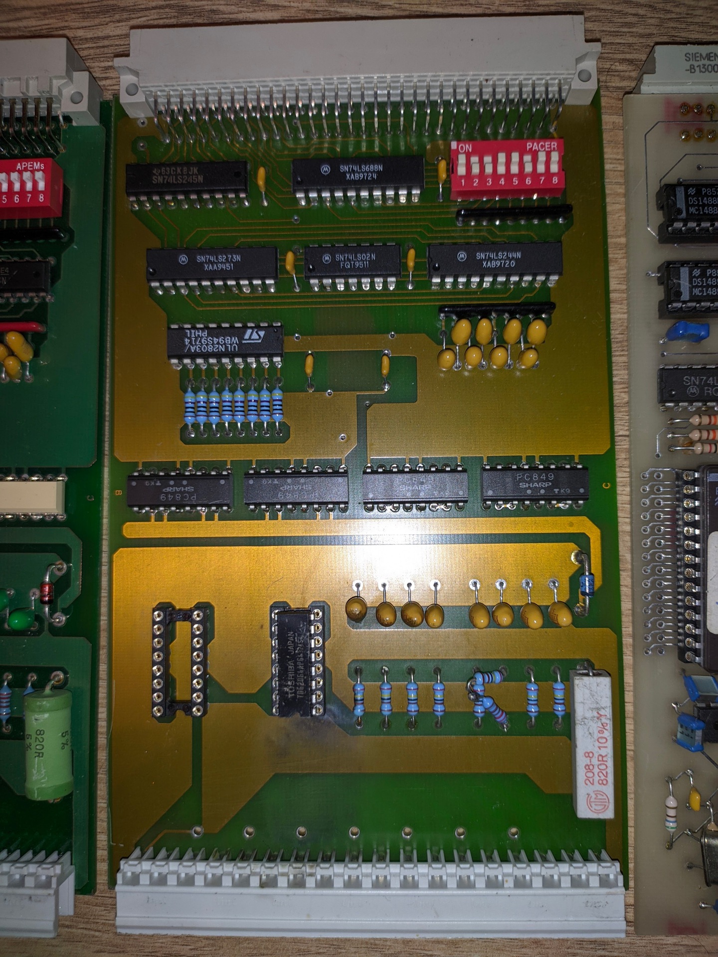

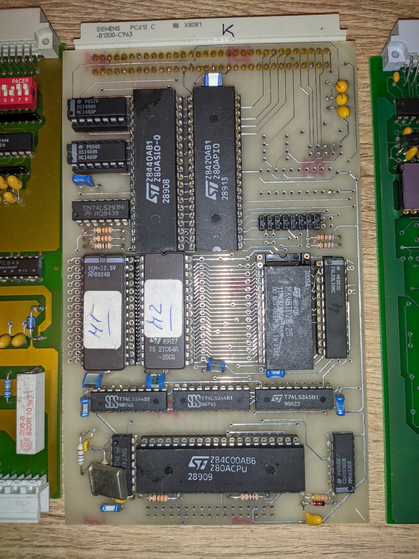

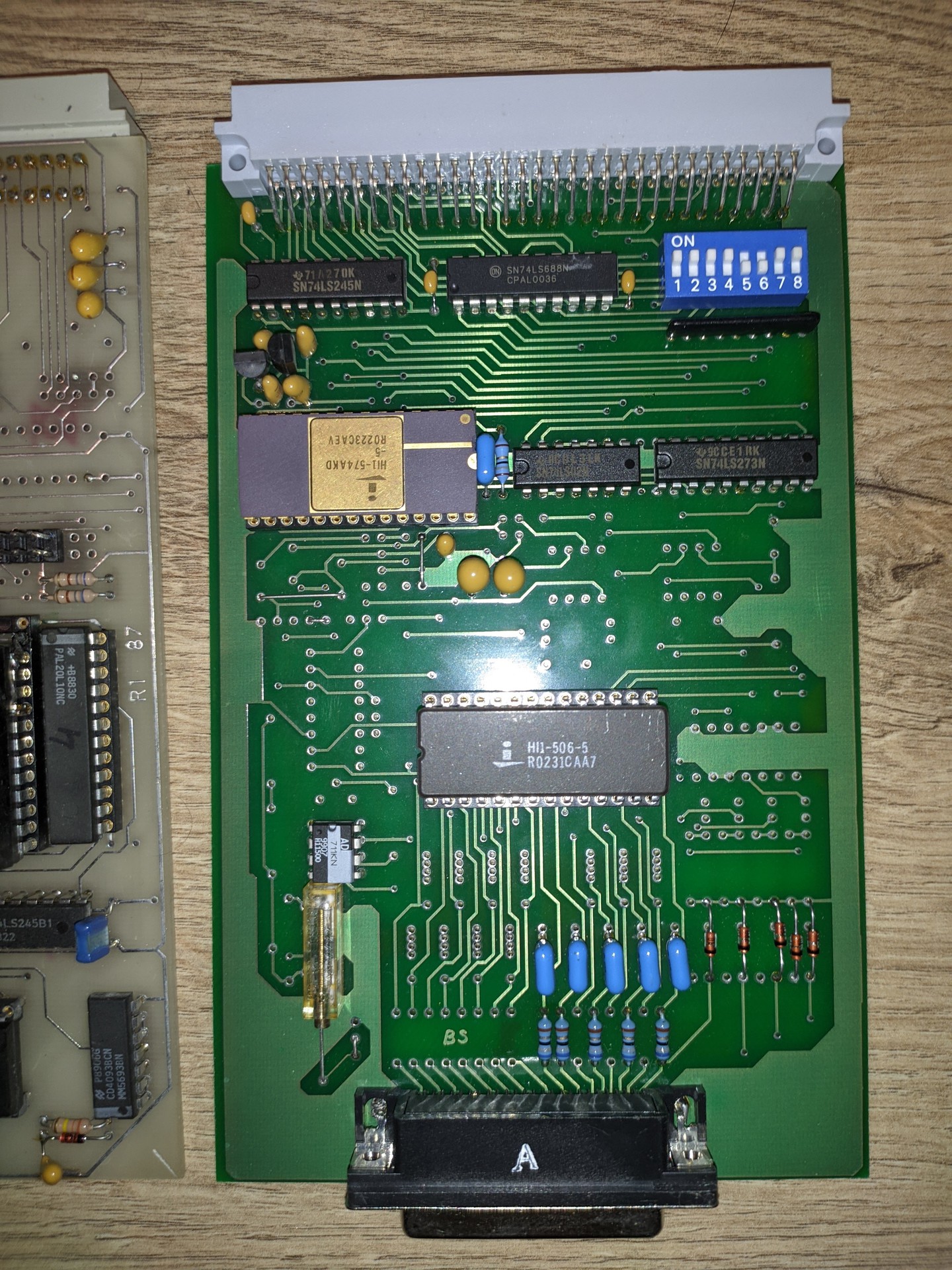

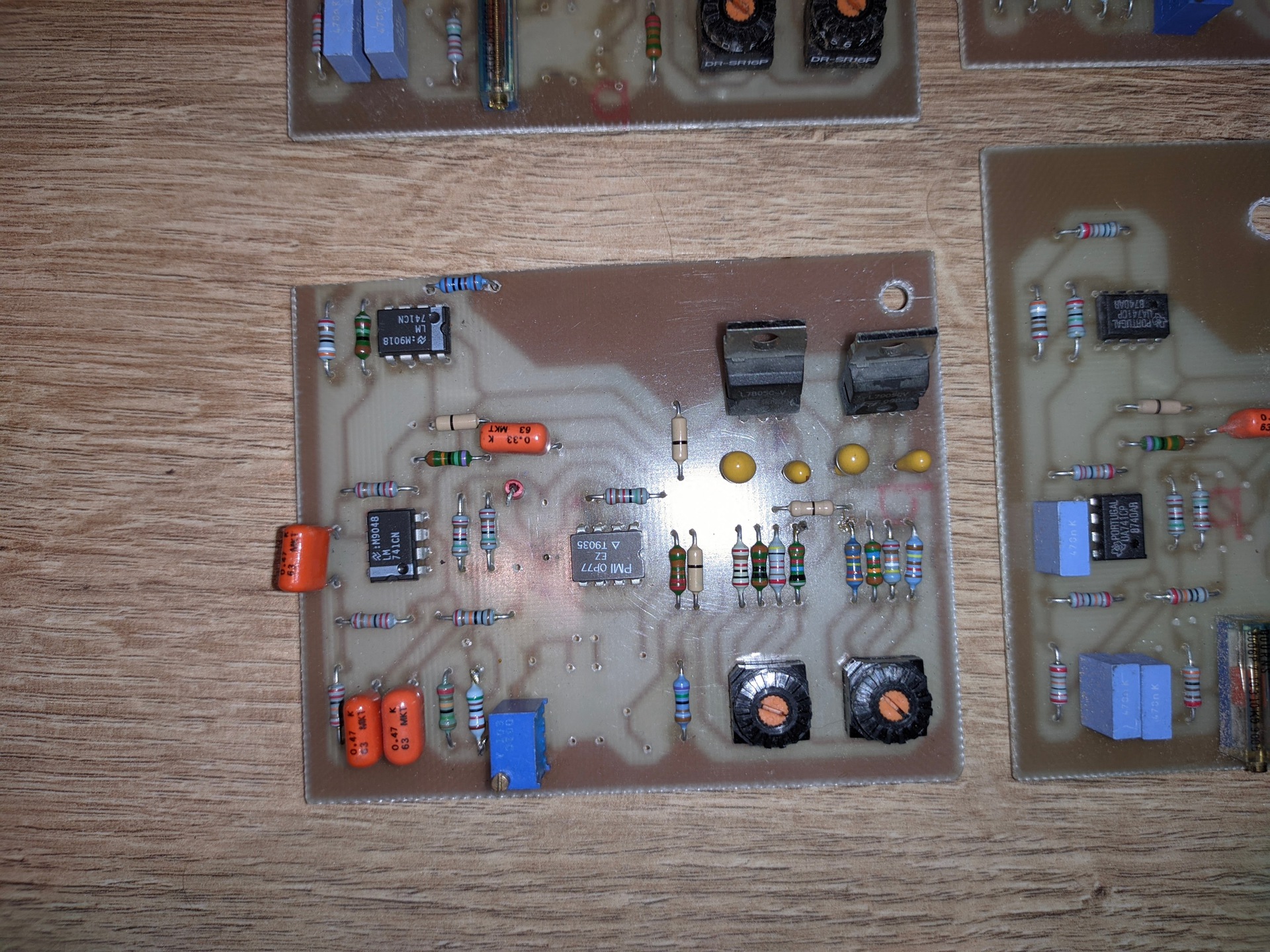

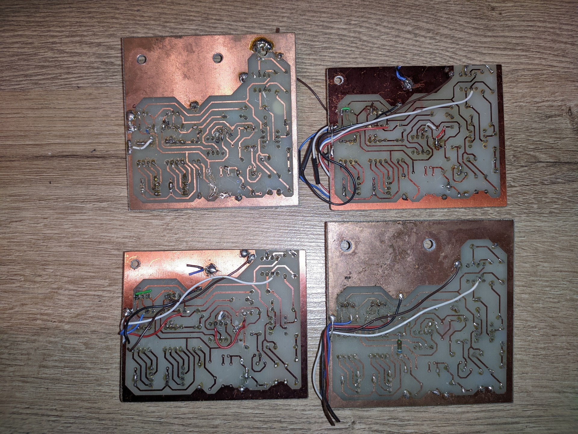

Szeretnék tőletek segítséget kérni a következő nyomtatott áramkörök beazonosításában.
Az első 4 képen lévő 4 maratott nyák modul szerintem megegyezik funkcióban. Lefotóztam a hátoldalukat is mert ott vannak a kivezetések beforrasztva. A jobb alsó sarkokban minden nyákon 2db 16bites (0-F) rotary switch található.
A második 4 képen 17x10 cm-es interfész panelek (?) vannak, mindkét oldalukon csatlakozóval. Ezekből sok darab van, csak 4-et fotóztam le, vannak köztük sok hasonló. Az egyiknek a csatlakozóján a "siemens pc612" felirat látható. Tele vannak 74LS szériájú ic-kel.
Ha a képeken bármelyik komponens felirata nem olvasható, kérdezzetek nyugodtan.
(#) vargham válasza ncssrtnvnthm hozzászólására (») Feb 7, 2023 /
Ha rákeresel az IC-kre, akkor sokminden kiderül. Például az egyik képen egy komplett számítógép van: CPU, ROM, RAM, párhuzamos és soros port.

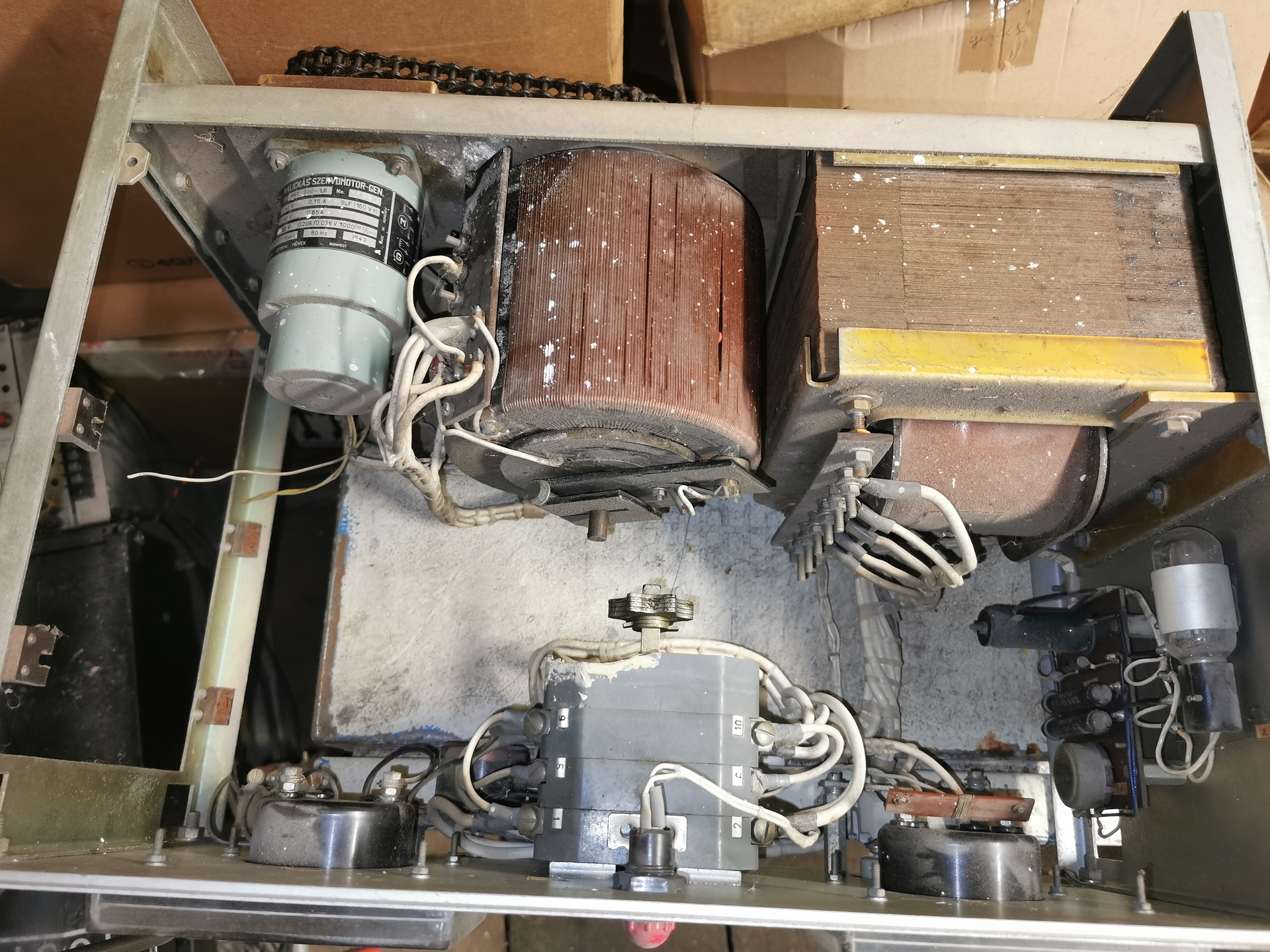

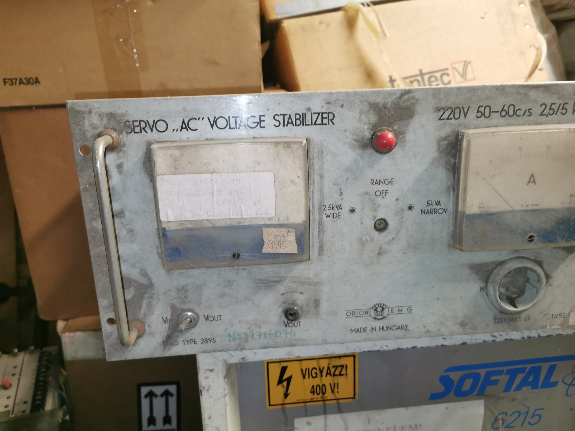

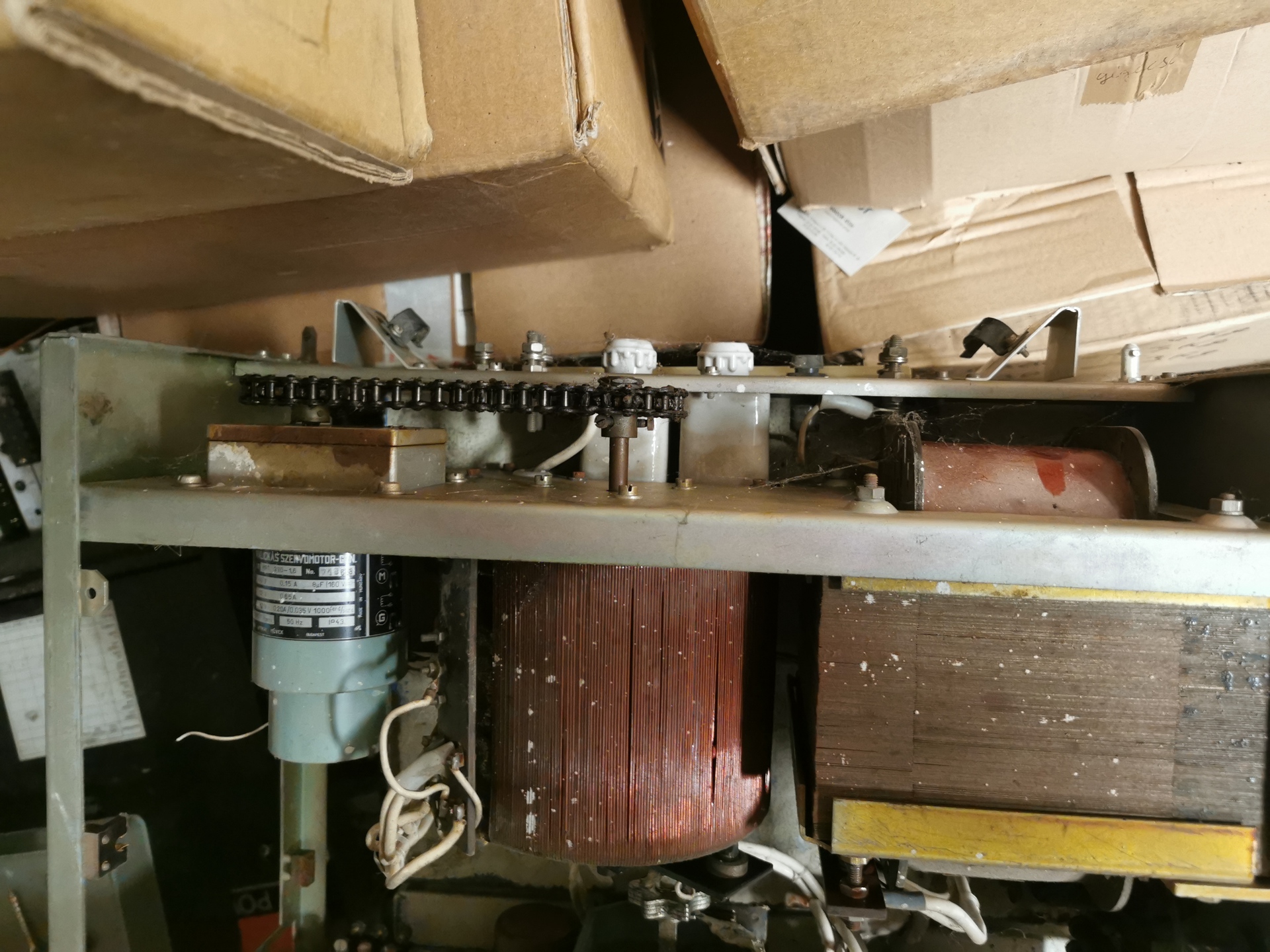

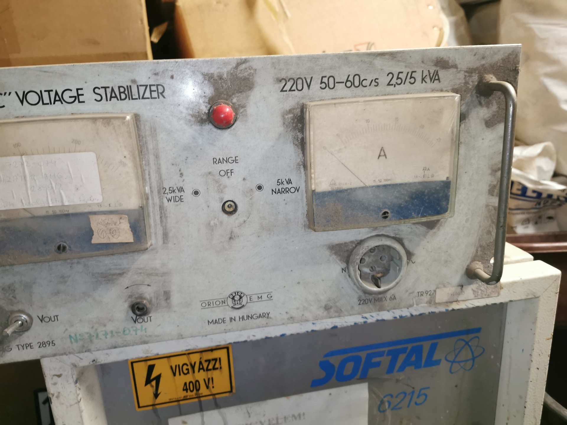

Szerintetek ennek a feszültség stabilizálónak van még haszna, vagy mehet bontásra/méhtelepre?
Ha igen, mit lehet tudni róla, hol szoktak ilyet használni?
Köszönöm
(#) Bakman válasza attycsek hozzászólására (») Feb 8, 2023 / 1
Ott lenne értelme, ahol a transzformátoros masina "stabilitása" pontos hálózati feszültséget tételez fel. Ilyen készülékekből már nem sok van üzemben, a kapcsolóüzemű tápegységek világában okafogyottá vált az ilyen stabilizátorok üzemeltetése.
szerk.:
Nem tudom, elektroncsöves erősítőket építő kollégák használnak-e ilyesmit, lehet, hogy adnának érte pár ezrest.
A hozzászólás módosítva: Feb 8, 2023
(#) Kinka István válasza attycsek hozzászólására (») Feb 8, 2023 /
Én a régi, még 220 voltra készült műszereimet használom ilyenről.
Az asztalomhoz felszereltem egy elosztó, ami erről van táplálva.
(#) Gafly válasza attycsek hozzászólására (») Feb 8, 2023 /
Ha akarsz "bütykölni", ne barmold szét.

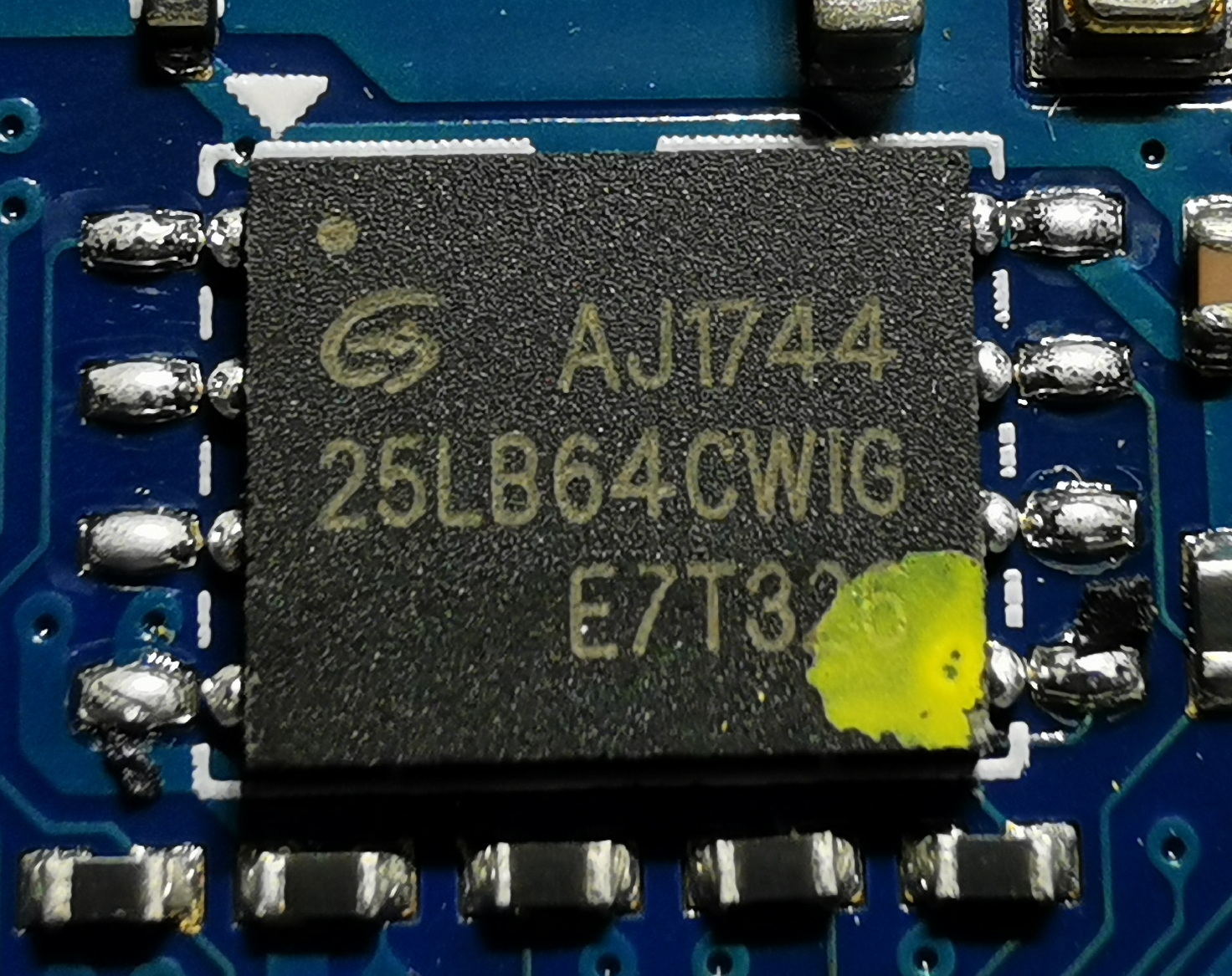

Tanácsot szeretnék kérni. A képen látható BIOS-t kellene külsőleg megírnom. Sajnos a klasszikus csipesz nem érintkezik vele mert túl alacsony az IC. Milyen megoldással lehetne ezt kivitelezni?
Köszönöm
(#) antiktelefon válasza yodee hozzászólására (») Feb 9, 2023 /
Hot airrel kiforrsztod vagy veszel próbatűs csipeszt.
(#) yodee válasza antiktelefon hozzászólására (») Feb 9, 2023 /
A környezetében lévő alkatreszek miatt nem szeretném kivenni. Milyen az a próbatűs csipesz?
(#) antiktelefon válasza yodee hozzászólására (») Feb 9, 2023 / 2
Akkor meg forrassz rá, de nem egy nagy szám körben leárnyékolni alkatrészeket és kikapni.
(#) pipi válasza yodee hozzászólására (») Feb 9, 2023 /
Ha nem veszed ki, akkor mi akadályozza meg hogy a fél gépnek is tápot fogsz adni, a vezérlőlábakat meg ne vezérelje a cuccos, hogy tudd égetni?
(#) yodee válasza pipi hozzászólására (») Feb 9, 2023 /
Igen, sajnos ez nekem is eszembe jutott. Nem úszom meg a kiszedést. Remélem nem lesz felesleges munka...

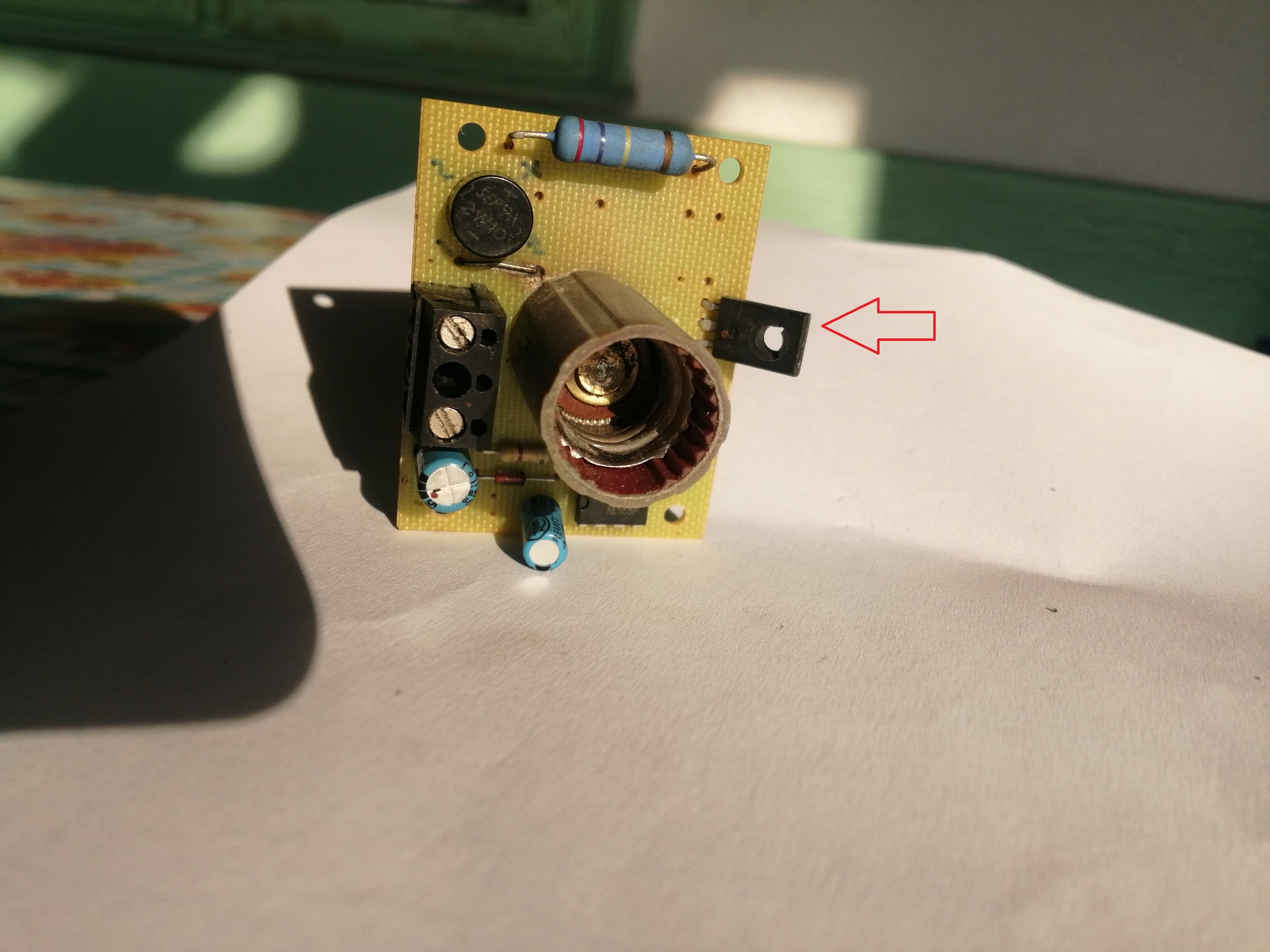

Hali! A képen látható kapuvillogón bejelölt alkatrészt szeretném beazonosítani. Semmi jelölés nincs rajta.

Szia! Kiveszed, majd műszerrel megvizsgálod a diódáit. Valószínű, hogy egy tranzisztor lapul a tokban.
(#) mraulajos válasza kadarist hozzászólására (») Feb 11, 2023 /
Meg van. 2N6075 Most a nagy kérdés az, mit rakhatok be helyette? Az sem lenne gond, ha más a tokozás. BT136?

Jó lesz helyette, mert ő is szenzitív gate-el rendelkezik.

Sajnos nincs kéznél BT136. Van BT151,-152.BTA08

Belepróbálhatod a BTA08-at de annak egy kissé nagyobbak a gate-meghajtás igényei.

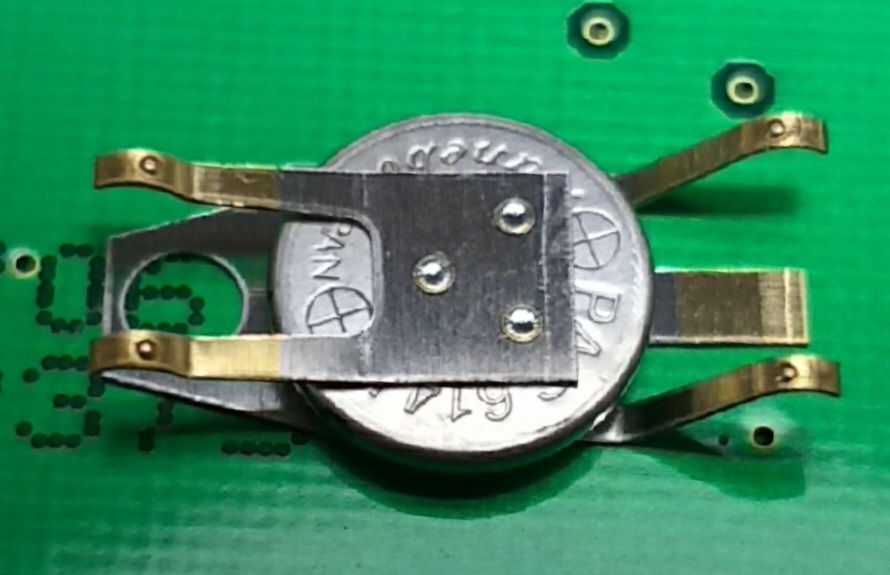

(#) még1MbR hozzászólása Feb 11, 2023 /
Ennek a nagyon mini gomba akkunak vajon mi lehet a pontos típusa?
Nokia 5110-ben van, gondolom a pontos idő tárolása miatt. Persze a 20 év alatt kimúlt.
