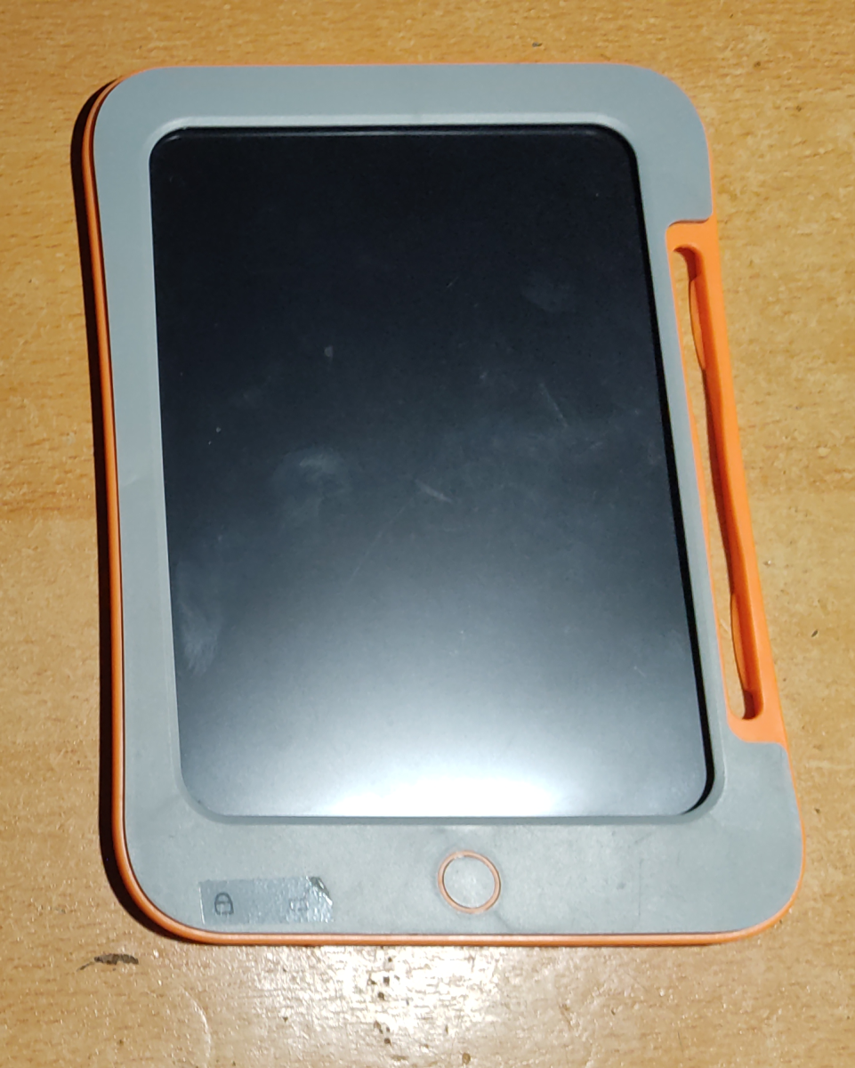

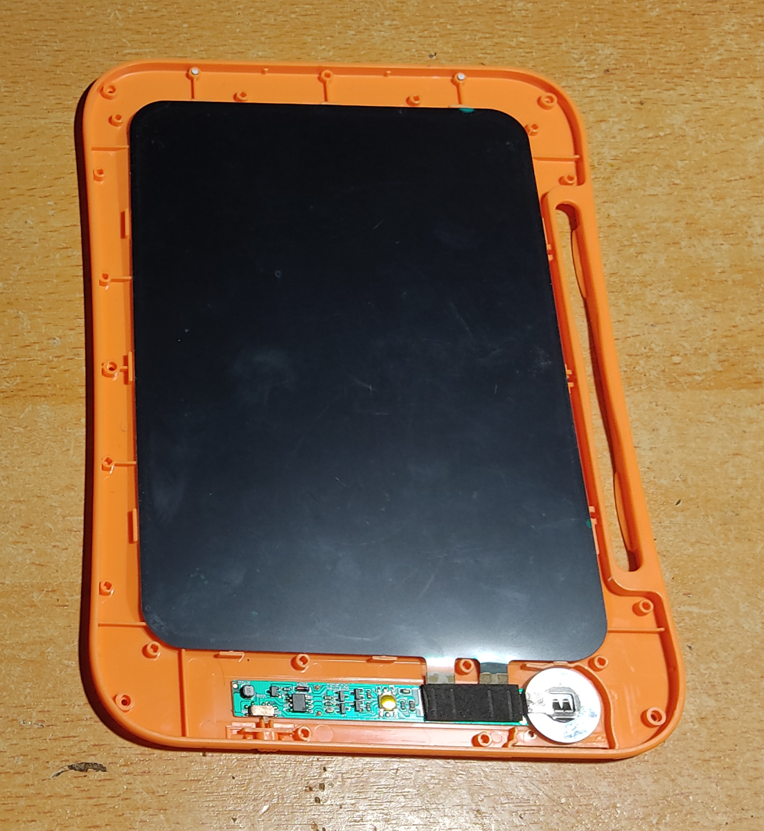

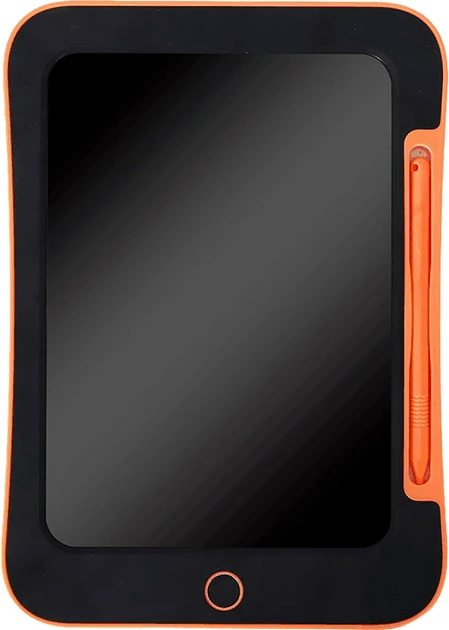

Elromlott, de megjavítottam. Viszont hajt a kíváncsiság. Tudja valaki hogyan működnek ezek az elemes, törölhető rajztáblák?
(#) Gafly válasza robis01 hozzászólására (») Feb 18, 2023 /
(#) robis01 válasza Gafly hozzászólására (») Feb 19, 2023 /
Ez nem az, ez elektromos (CR2016-os elem kell bele). Bármilyen tompa végű eszközzel lehet írni rá, én hurkapálcával rajzoltam. Alul, középen van egy gomb, azt megnyomva törli a rajzot.
Köszi. Mindig tanulok új és érdekes dolgokat

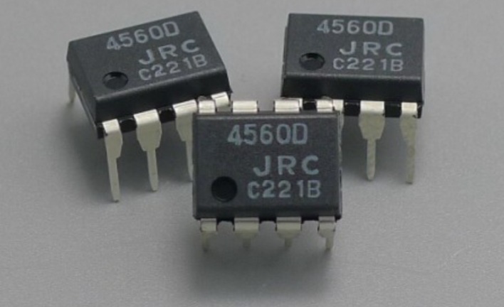

Sziasztok.Helyettesíteni akarom ezt az alkatrészt -->(JRC 4560D).
Van helyette nekem ilyenek (JRC 3860D) és (JRC 2904D).Nemtudom melyik a jobb?Valaki segítene.
(#) kistee válasza Edem631 hozzászólására (») Feb 21, 2023 / 1
Ez egy dual műveleti erősítő, a tieid közül a 2904-es tűnik használhatónak. De ha nincsenek különleges követelmények, szerintem az NE5532 is jó helyette.
Akkor szerintem jó lesz a JRC 2904D, de szinte bármelyik dual opamp, ami lábkompatibilis.

(#) majkimester válasza Edem631 hozzászólására (») Feb 22, 2023 / 1
A 4560 tud kb 25mA-t szolgáltatni a kimenetén, ezt a korábban emlitett 2904 és NE5532 sem tudja. Ha a kapcsolásban ez ki van használva, akkor nem helyettesíthető a fentiekkel.
Egyébként meg kapható is: NJM4560D vagy RC4560IP

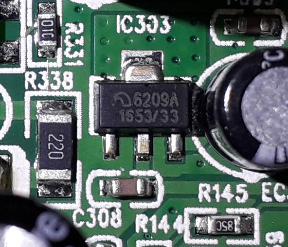

(#) Régi motoros hozzászólása Feb 22, 2023 /
Ez a jószág 6209A vajon hány voltos stabilizátor lehet? Egy adatlapot tud valaki találni hozzá?
Kapcsolóüzemű tápban van, gyanítom a digitális részhez szabályoz.
Esetleg a gyártót felismeri valaki logo alapján?
Esetleg ez lehet de adatlap szerint 18 tól kezdődik, és a második sort 1653 -nak látom. Viszont e szerint a második sor 3.-ik és 4.-ik karaktere nem egyezik, mert ott betűnek kéne lenni ha jól értem.
A hozzászólás módosítva: Feb 22, 2023
(#) Patópali válasza Régi motoros hozzászólására (») Feb 22, 2023 /
Ezt találtam:
https://spanish.alibaba.com/product-detail/Original-New-ic-ME6209A5...9.html
Szerintem 3,3V regulátor.AZ utóbbit a számsor végén látható 33 miatt gondolom,de mérget nem vennék rá.
Nézd meg a környezetét, milyen IC -t táplál és mekkora az IC feszültség igénye. Abból kiderülhet a stabilizátor kimeneti feszültsége.

(#) Régi motoros válasza Patópali hozzászólására (») Feb 22, 2023 /

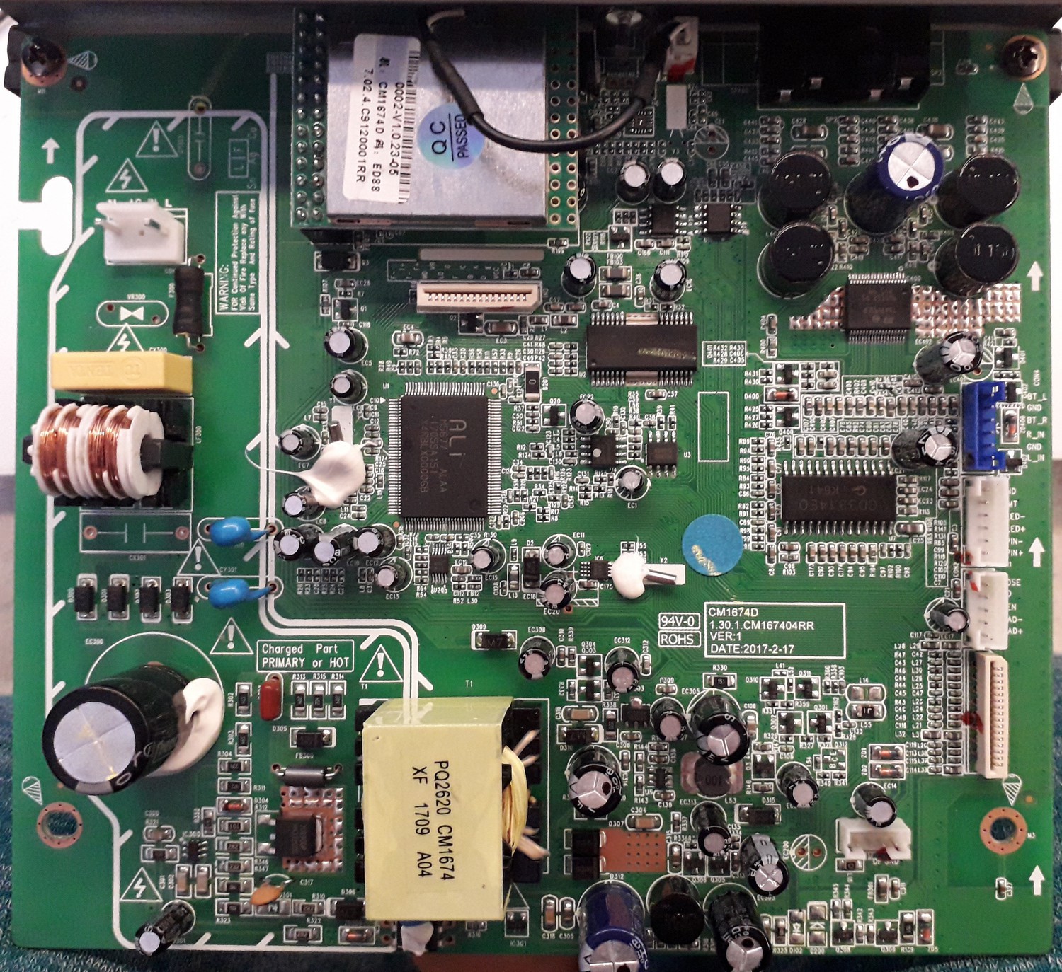

Az igazság az, hogy egy mikrohifi (MAC Audio MMC 240) akkusítása lenne a feladat, és az IC-k adatlapját turkáltam eddig, hogy mire számíthatok kb. Annyi már kiderült, hogy a táp három feszt állít elő, egyet a TDA7491LP végfoknak külön, másik két feszt pedig (gondolom) a digitális résznek. Elképzelhető, hogy 5 és 3.3V lesz a megoldás, de még nem mértem bele. Elég macerás, mert felül nem nagyon van mérési lehetőség, hogy alul hozzáférjek, ahhoz meg le kell húzni a CD meghajtót, és nem tudom mit szólna hozzá. Lehet inkább forrasztok rá vezetéket, és megnézem szkóppal a trafó szekundereket. Nehezíti a dolgot, hogy elég sűrű az alkatrész elhelyezés, és nem találni a konkrét szekunder végeket.
Fő IC lista egyébként:
- ALI M5677 / MCU,
- CD5888CB / motor vezérlő,
- CD3314EO / bemenet választó,
- TDA7491LP / végfok.
(#) Gafly válasza Régi motoros hozzászólására (») Feb 22, 2023 /
Hálózati táplálásnak meg kell maradnia?
(#) Régi motoros válasza Gafly hozzászólására (») Feb 22, 2023 /
Persze, azt nem vágnám ki belőle. Egyenlőre az a terv, hogy a három szekundert leválasztom a trafónál, és egy három áramkörös (vagy három egy áramkörös) váltóérintkezős relével kapcsolom át. Ha van DC a trafóról, akkor meghúz a relé, és az eredeti szekunderek táplálnak, ha nincs, akkor elenged a relé és az akku táplál. Legalább is ez lenne a terv. De nem offolnék itt tovább, ha nem baj.
(#) pipi válasza Régi motoros hozzászólására (») Feb 22, 2023 /
Az egyenirányítások utáni helyeken diófával nem tudsz belépni?
(#) Régi motoros válasza pipi hozzászólására (») Feb 22, 2023 /
A végfokéra megoldható, de a másik két feszre nem biztos, hogy rá tudok forrasztani egy-egy drótot.
Meg kell néznem rendesen. Ha odaférek, úgy is jó...
Primer oldali pufferkondenzátorra diódával rátáplálni nem gondoltál?
Szép kihívás, sok sikert.
12V akku + 12/220 inverter nem játszhat mint legegyszerűbb megoldás?
Nemigazán. A készülékházban van elég hely, oda akarok Li-ionokat becsempészni.
Valószínűleg a pufferekre, az egyenirányítók után kell rálépned, a stabkockák kimenetére nem mehetsz, mert nem szeretik ha a kimenetükön van fesz, a bemenetükön meg nincs. Esetleg visszirányú diódát beépítesz, vagy fűrészeled a stab kimeneteket, összediódázod az akksis táppal, de akkor meg alacsonyabb lesz a táp egy diódányival...

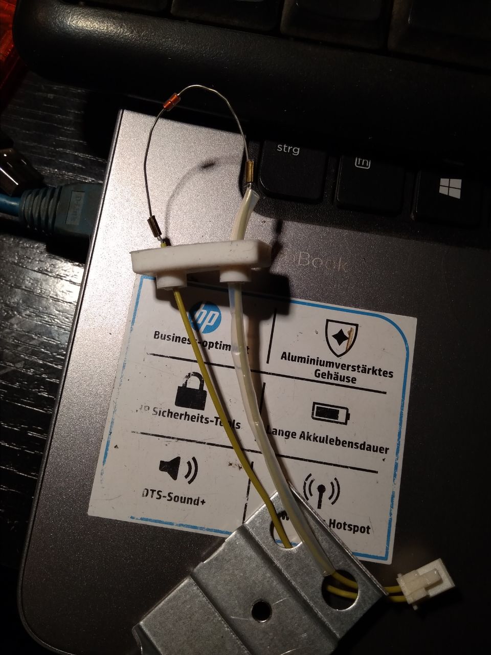

Kenyérsütőgépben van egy diódaszerű alkatrész,szakadást mutat és semmi felirat nincs rajta,de valszeg hőérzékelő szerepe van,olyan helyen volt felfogatva. Be tudnátok azonosítani hogy mi ez? Vagy megy valahová? Köszi előre is!
