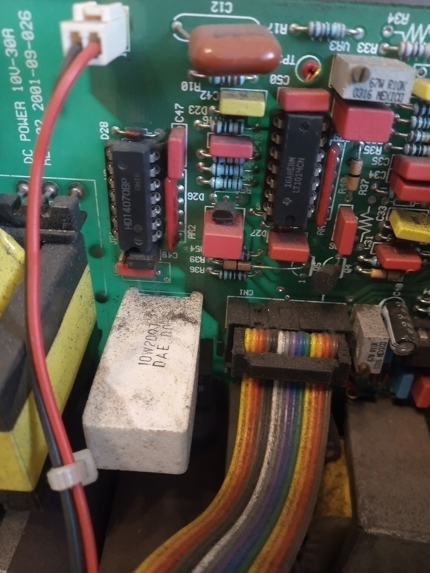

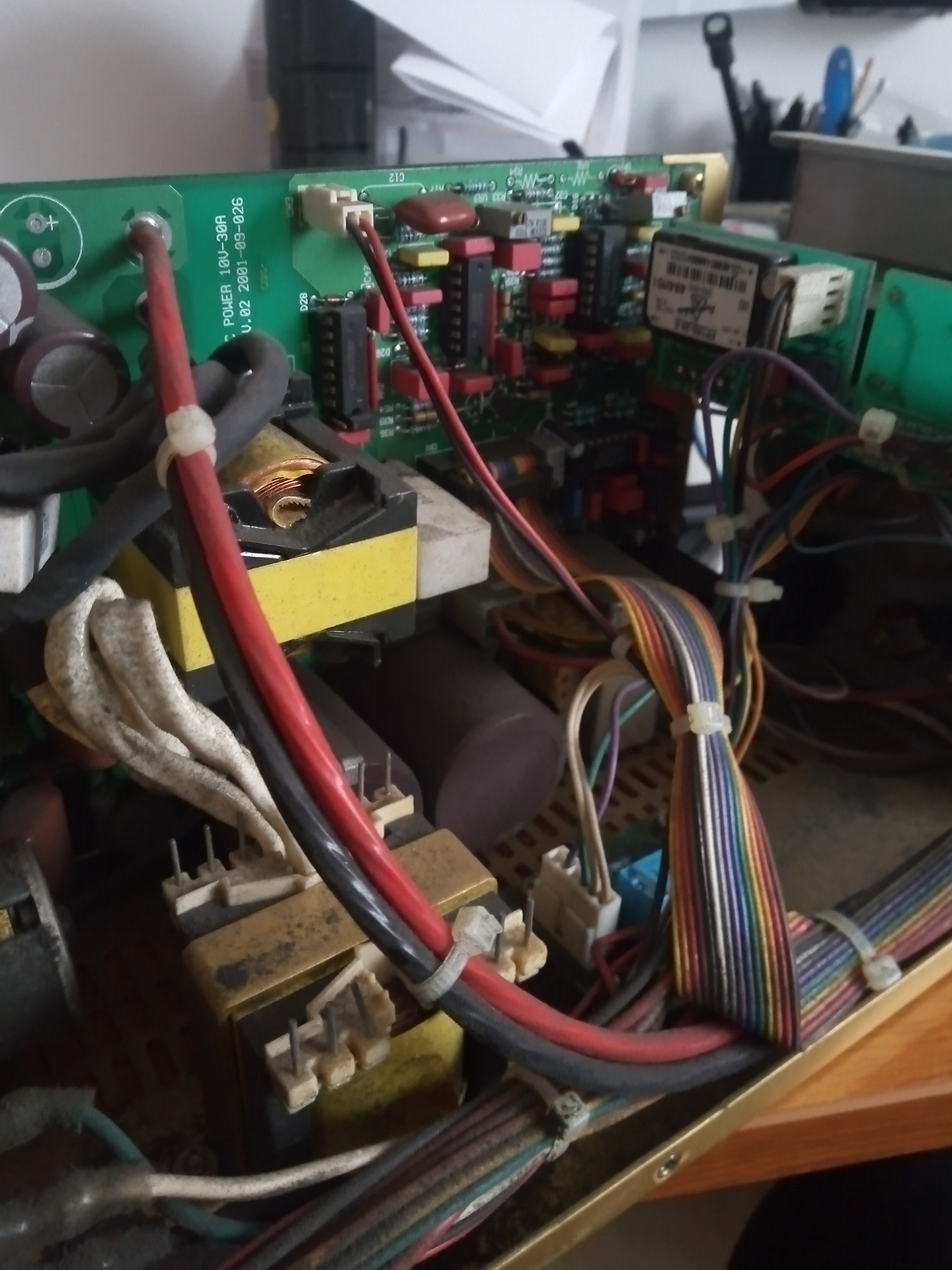

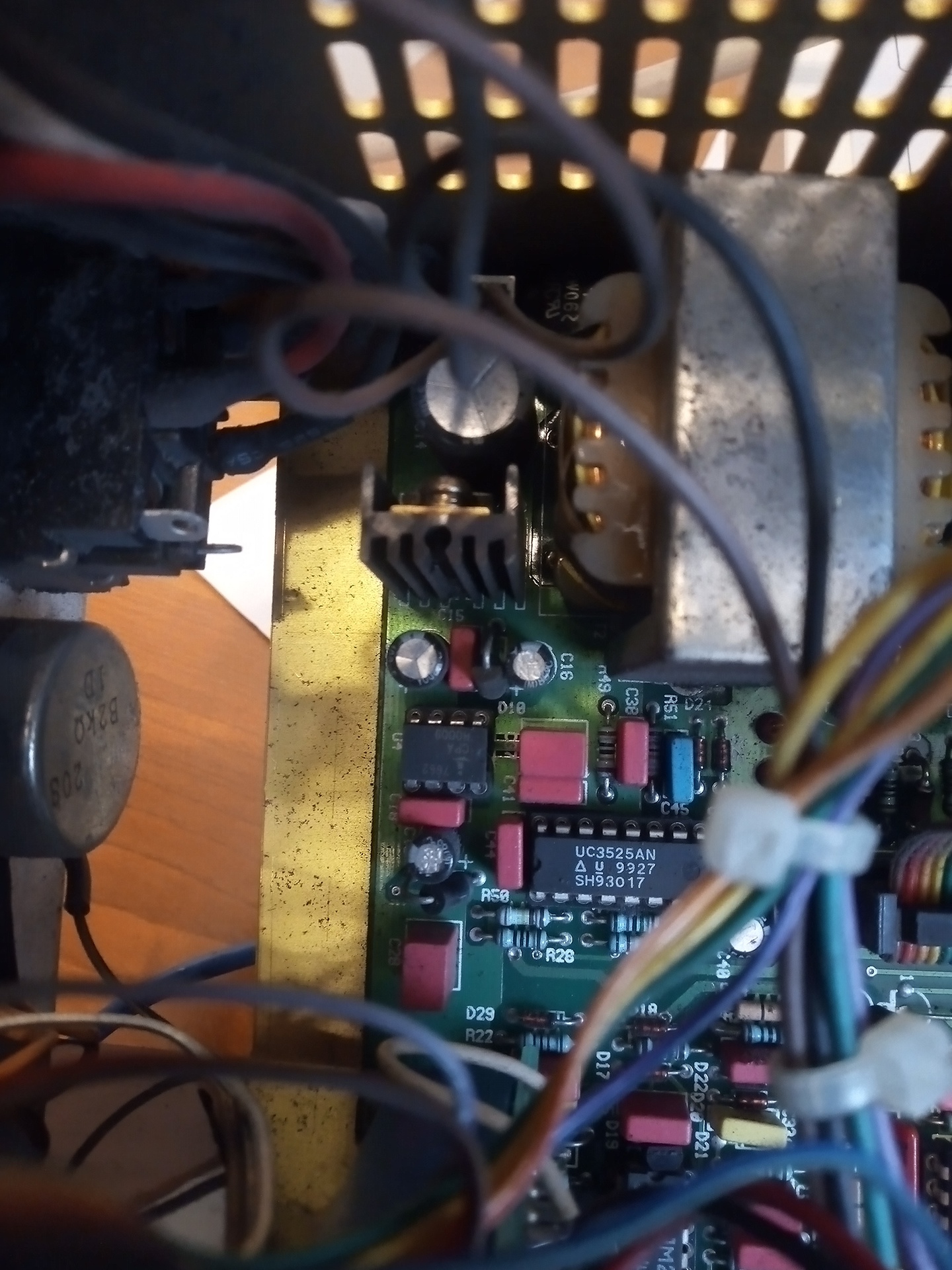

(#) klimas 56 hozzászólása Márc 1, 2023 /
Üdvözletem Mindenkinek !
Sok évvel ezelőtt vettem, szerintem aprópénzért , egy szabályozható tápegységet.
Típusa : SHV 300M-10A Convertech
A paraméterei : 0-10V DC finomszabályzóval
0- 30A áramkorlátozás.
Az árammal nem is lenne gondom,sokkal több mint amire szükségem lehet, a kimenő feszültséget lenne jó megemelni 12-15 V-ra. Akár a kimeneti áram rovására, ez úgyis együtt jár(na).
Ismeri-e valaki , találkozott-e valaki ezzel a masinával? Tud-e esetleg a "tuningolásban" segíteni ?
A neten próbáloztam utánna nézni, semmire sem jutottam.
Köszönöm a segítséget előre is.

(#) Gafly válasza klimas 56 hozzászólására (») Márc 1, 2023 /
Nem biztos hogy van benne annyi tartalék.
Értelmes dolgot én sem találtam róla eddig.
Annyit megtehetnél, hogy csinálsz néhány fényképet kidobozolva is. Kulönösen a kidobozolva, ha úgyis bele akarsz nyúlni. Utána már talán tudunk tippeket mondani, hogy mit kellene még lefényképezni kideríteni.
Lehet jobb helyen lenne a kérdésed a labortápos topicban, kérheted az átrakását.

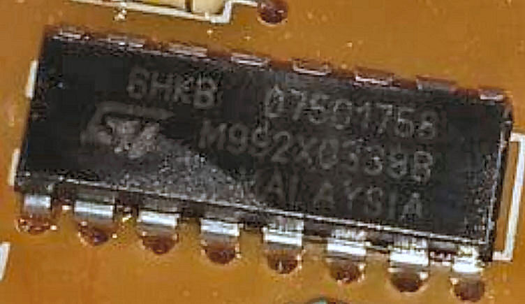

Van e valakinek ismerete erről az IC-ről? Bosch NiCd akkumulátor töltőben van.
A hozzászólás módosítva: Márc 1, 2023
(#) kaqkk válasza mnyugger hozzászólására (») Márc 1, 2023 /
Talán egy olyan kép segítene amin nem csak egy fekete paca látszik
(#) mnyugger válasza kaqkk hozzászólására (») Márc 1, 2023 /
De hiszen jól olvasható.
Az IC típusa 6HKB 07501758
Gyártó STMicroelectronics Inc.
(#) Bakman válasza mnyugger hozzászólására (») Márc 1, 2023 /
A: egydileg, a Bosch számára gyártott IC.
B: általánosan ismert IC de a Bosch kérésére egyedi azonodítóval ellátott azért, hogy ne lehessen azonosítani.
A Bosch mindkét módszerrel szívesen él, kb. zsákutca.
(#) mnyugger válasza Bakman hozzászólására (») Márc 1, 2023 /
Köszi.
(#) uniman válasza mnyugger hozzászólására (») Márc 2, 2023 /
Ez egy "custom programmed microcontroller"...azaz felejtős.
Itt reg ellenében akár még az adatlapja is letölthető...vagy nem.
(#) mnyugger válasza uniman hozzászólására (») Márc 2, 2023 /
Sejtettem.
Ez a töltő tud olyant, hogy rákötöm az akkut és kitalálja, hogy 6, vagy 12V-os.

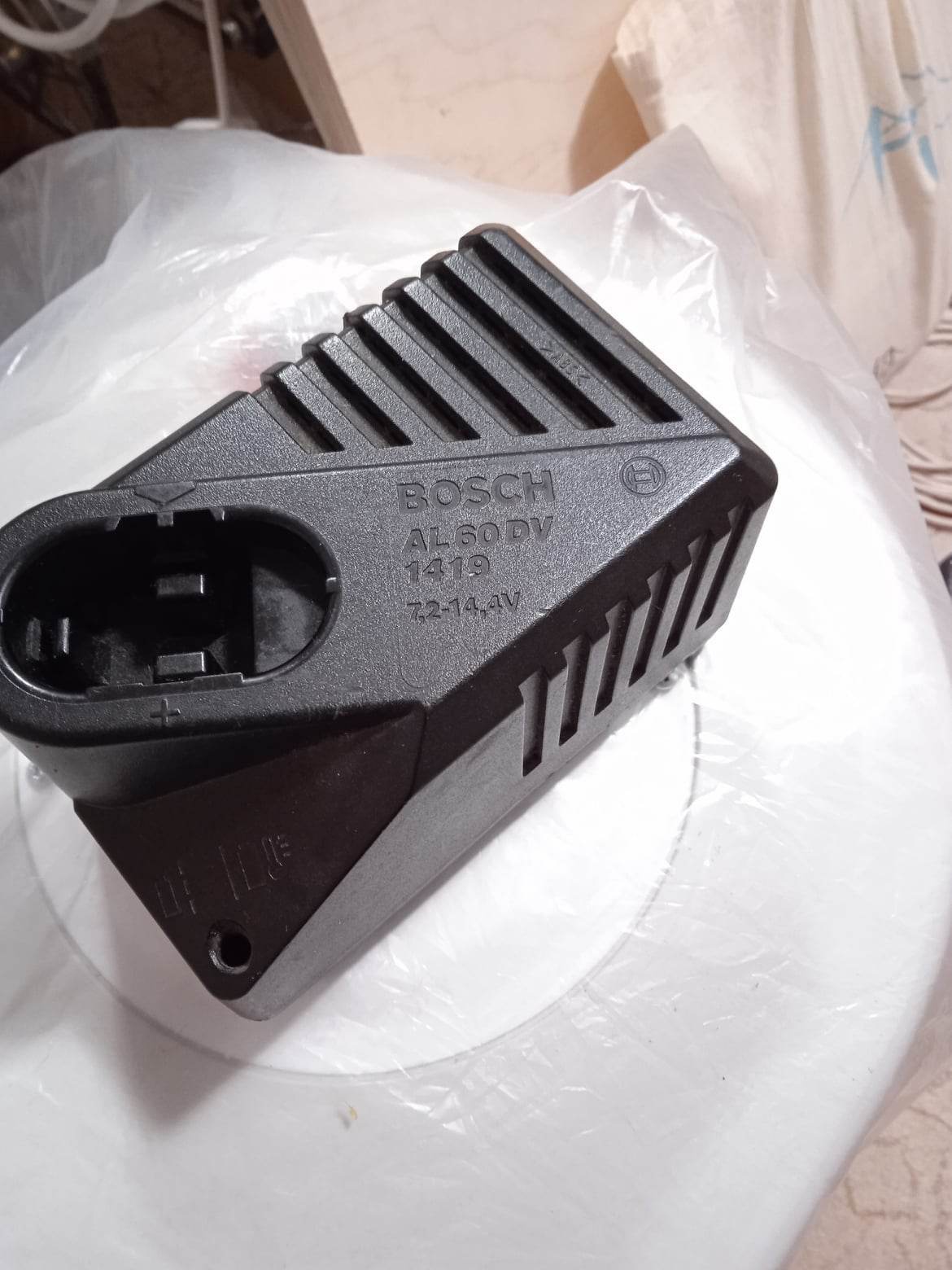

"Bosch NiCd akkumulátor töltőben van"...(Típust nem írtál, így elhisszük...)
(#) mnyugger válasza uniman hozzászólására (») Márc 2, 2023 / 1
Íme

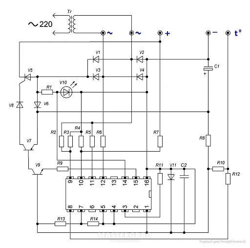

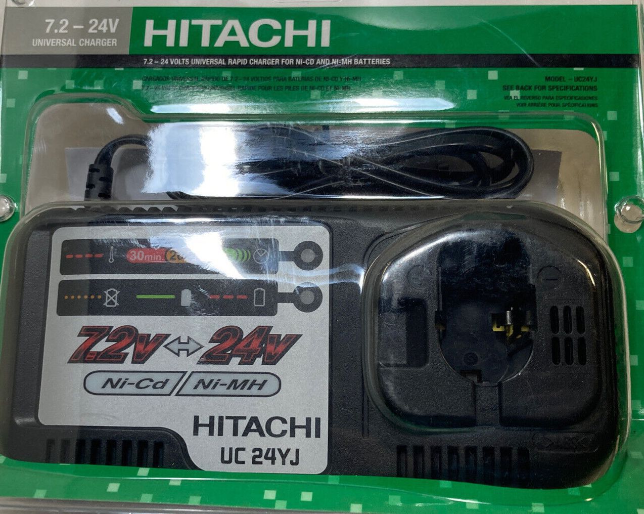

Én NiCd akkucella töltőre gondoltam...így már ismerős, van/volt dolgom AL60 DV1419 töltővel.
De nem nagy ügy a többfeszültségű akkupakk-töltő...szinte minden gyártó kínál ilyet.
Csakhogy a feszt nem a töltő "találja" ki, hanem az akkupakkba van "belekódolva" és az "súgja" meg a töltőnek.
Viszont ismertek többel közt a lidlis (ULGD) LCD kijelzős akkumulátor töltők (és társaik), amelyek felismerik, hogy 6 vagy 12V-os akkut akarunk tölteni.
Egy ellenállás van az akkupakkban. Gondolom az jelzi, hogy hány voltos.
Az akkupakk NiCd. 10 cella.
A hozzászólás módosítva: Márc 2, 2023
(#) Lamprologus válasza mnyugger hozzászólására (») Márc 3, 2023 / 1
Vagy amikor rádugod az akksit tölteni megnézi mekkora a feszültsége ... A 12V-os aksi lemerülve is legalább 10V... mondjuk 8V alatt meg már úgyis kuka, minek tölteni ... 6V-os akku feltöltve 7,2V ... Szóval simán egy feszmérésből el lehet dönteni ...
(#) klimas 56 válasza Gafly hozzászólására (») Márc 4, 2023 /
Szia! Kszi! Azért csináltam képeket,
(#) klimas 56 válasza klimas 56 hozzászólására (») Márc 4, 2023 /
Itt a következő adag

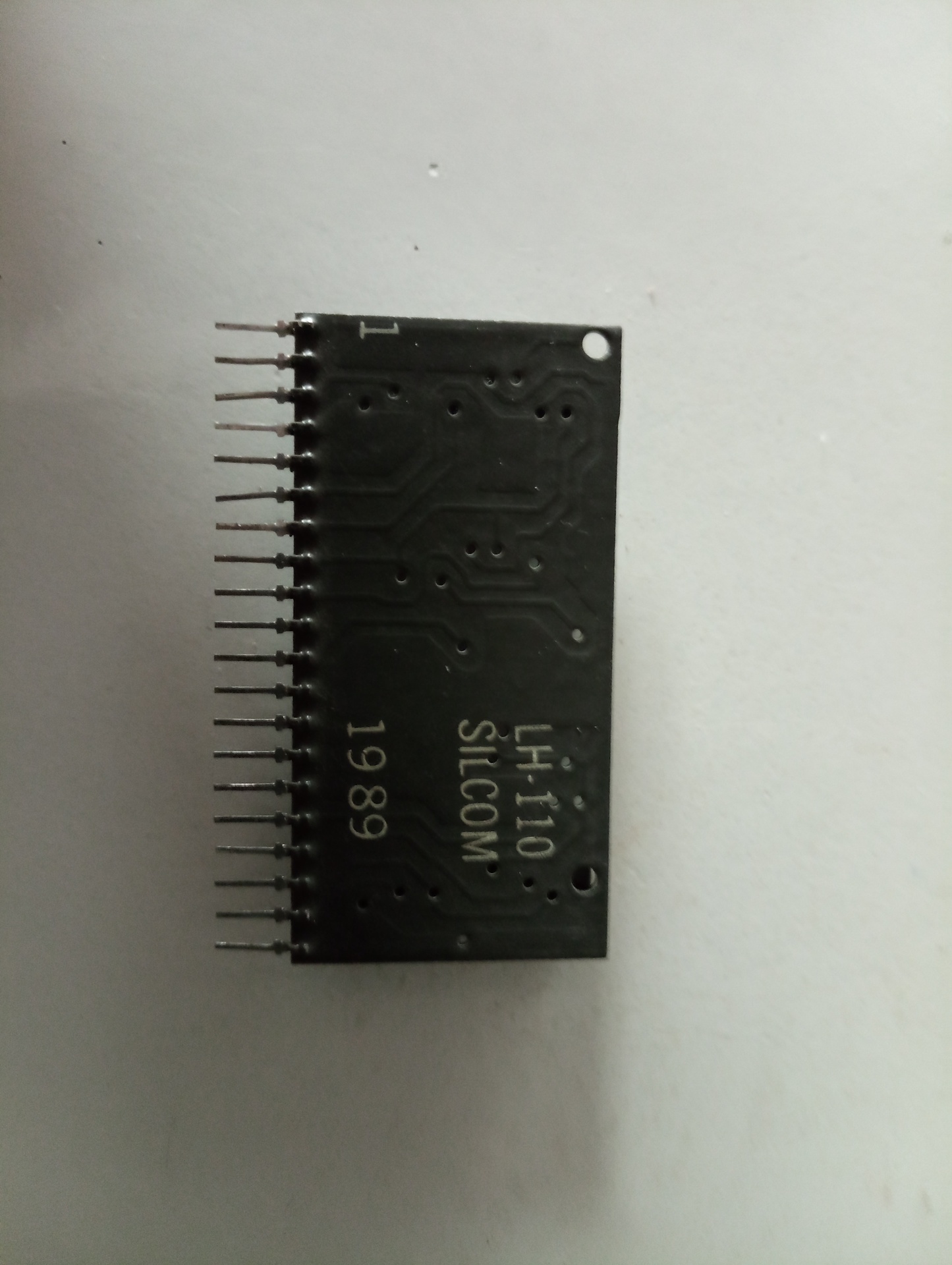

Sziasztok. Ezt régi IC-t sehogysem tudom beazonosítani. Régi! Esetleg valaki tud segíteni kérem?
(#) Epu2 válasza horka0001 hozzászólására (») Márc 8, 2023 /
Itt is próbálkoztál? Bár több értelmű.
(#) mnyugger válasza horka0001 hozzászólására (») Márc 8, 2023 /
Ez egy úgy nevezett hibrid áramkör. Net kártyákon volt hasonló.

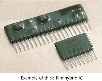

(#) Suba53 válasza horka0001 hozzászólására (») Márc 8, 2023 /
Ez egy valamilyen vastagréteg hibrid egyedi áramkör, nem hagyományos katalógus IC.
Szerintem a túloldalán láthatóak kis lakkal fedett bucik, az alkatrészek kontúrjaival.
Hasonlóan a mellékelt képhez.
