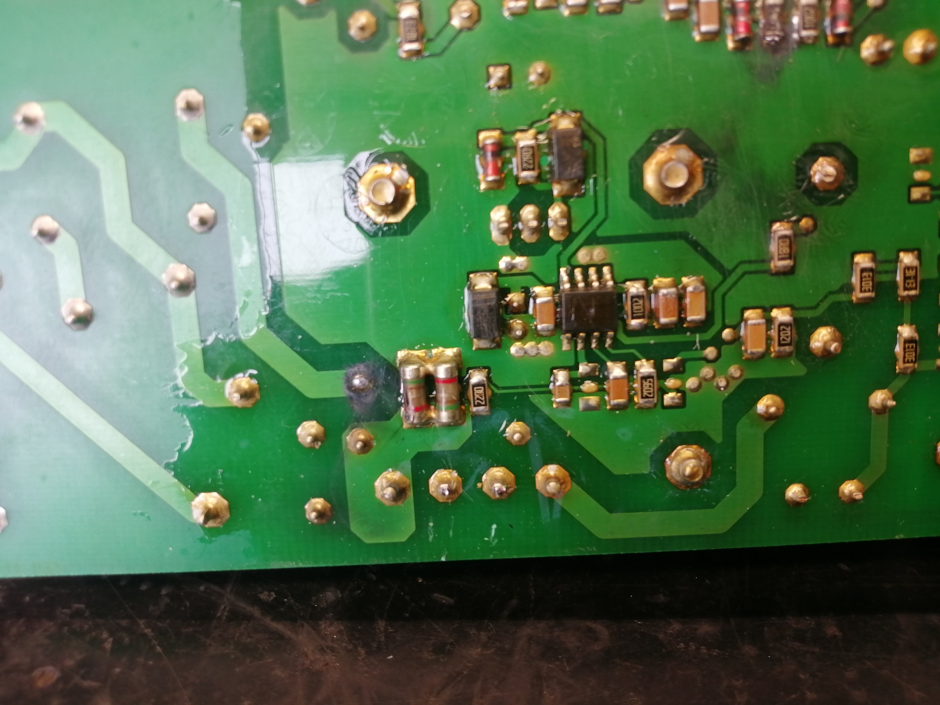

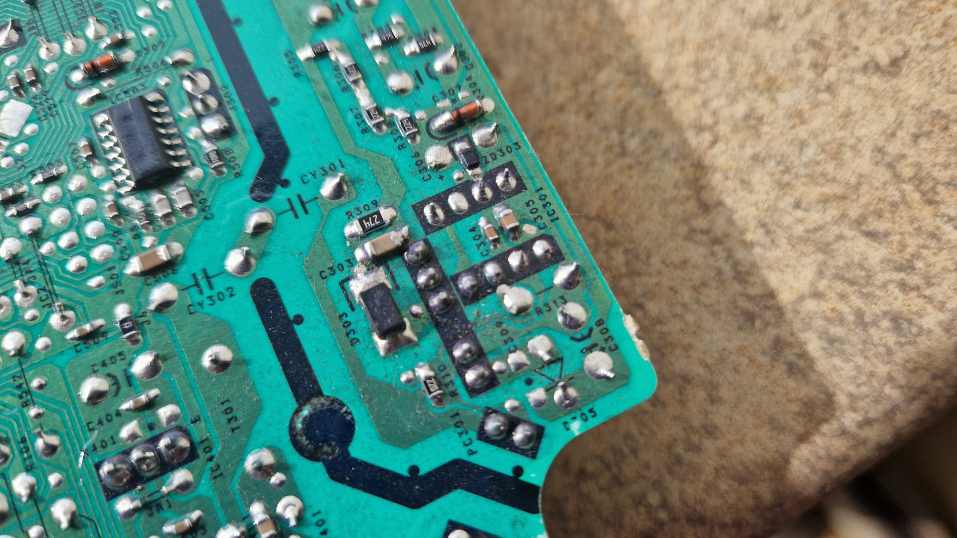

Hali! Az két kis alkatrész, színes csíkokkal szorosan egymás mellett. Az mi lehet?
(#) mraulajos hozzászólása Ápr 6, 2023 /
A képen látható alkatrész, kiszerelés nélküli méréssel, mind két irányba drót. ???
(#) kadarist válasza mraulajos hozzászólására (») Ápr 6, 2023 /
A színes cukorkák ellenállások, a nagy monstrum meg egy dióda.
(#) Suba53 válasza mraulajos hozzászólására (») Ápr 6, 2023 /
Mini MELF ellenállások. Két azonos értékű párhuzamosan. A szorzó csík nem látszik jól.
Arany, vagy ezüst? Vagy 5,1Ohm, vagy 0,51Ohm. És 2% tűrésűek.

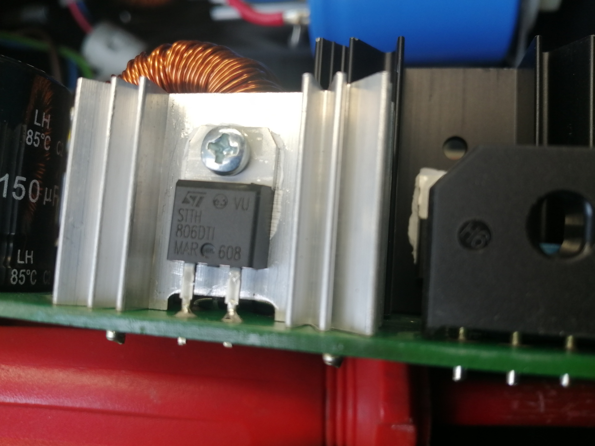

Kaptam egy Hilti C 7/36-ACS akkutöltőt ingyen (nem véletlenül), ez annak az alaplapja. Sajnos semmilyen tisztességes leírást nem találok hozzá. Kicsit megpucoltam, és ami elég nyilvánvaló, hogy rossz rajta, az egy IC, ami "IC301" néven fut. Feltételezem, hogy valami feedback vezérlő, mert egy flyback trafó mellett van közvetlenül az optocsatoló környékén. Nem tudom, hogy eredetileg is csak 7 lába lett volna -e, de csak annyi van beforrasztva (ld. hátlap).
Tudja valaki esetleg, hogy ez a misztikus IC301 pontosan mi is lehet? Sajnos még tisztességes képet sem találok róla neten, nem, hogy leírást. :|
Köszi előre is!
(#) winetou válasza passenger78 hozzászólására (») Ápr 6, 2023 /
Szia, szerintem LNK 304, vagy ebbe a családba tartozó AC DC átalakító lehet.
(#) hg6dab válasza passenger78 hozzászólására (») Ápr 6, 2023 /
Eredetileg is 7 lába van. TNY263-268, vagy hasonló. Sok típus van ilyenekből.
(#) kadarist válasza passenger78 hozzászólására (») Ápr 6, 2023 /
Akár még egy 7 lábú TinySwitch is lehet. Bővebben: Link

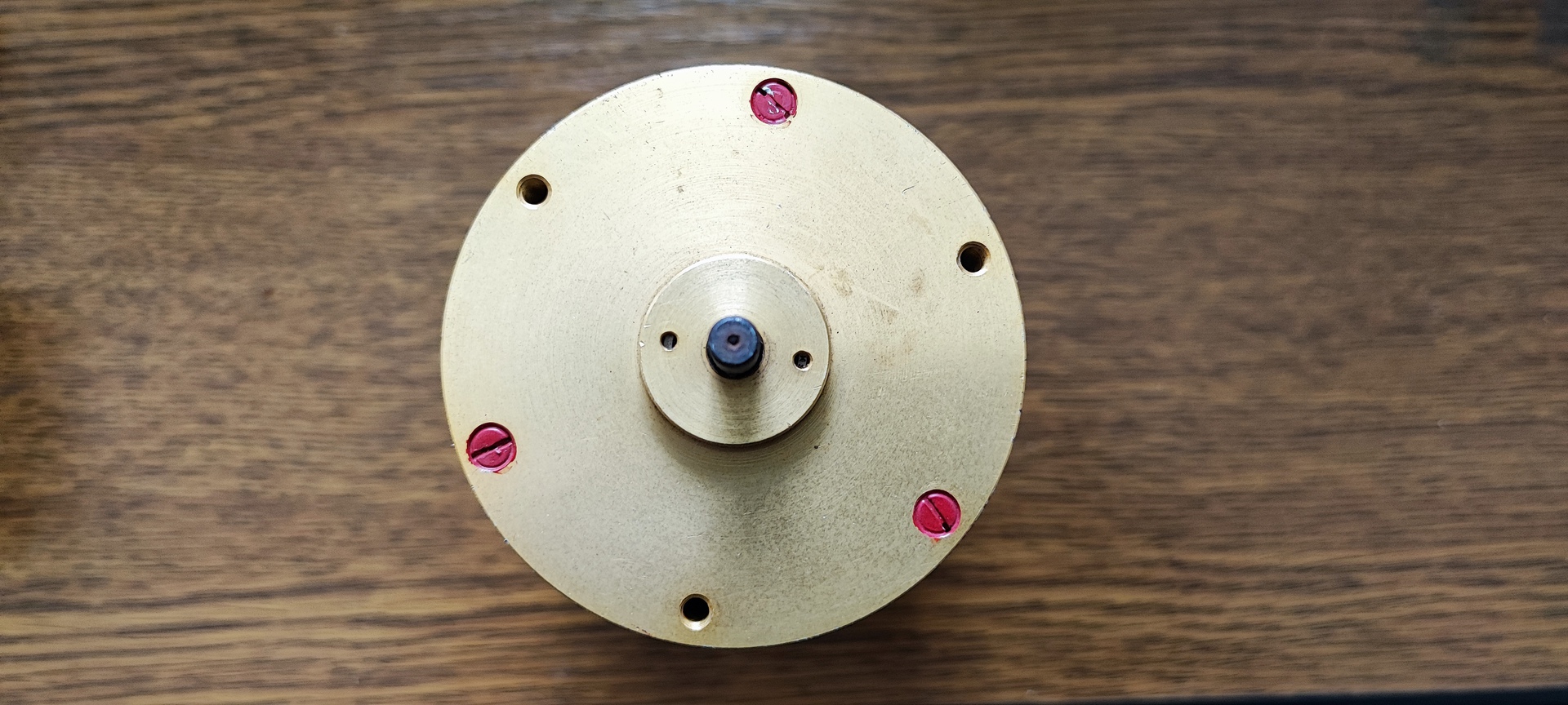

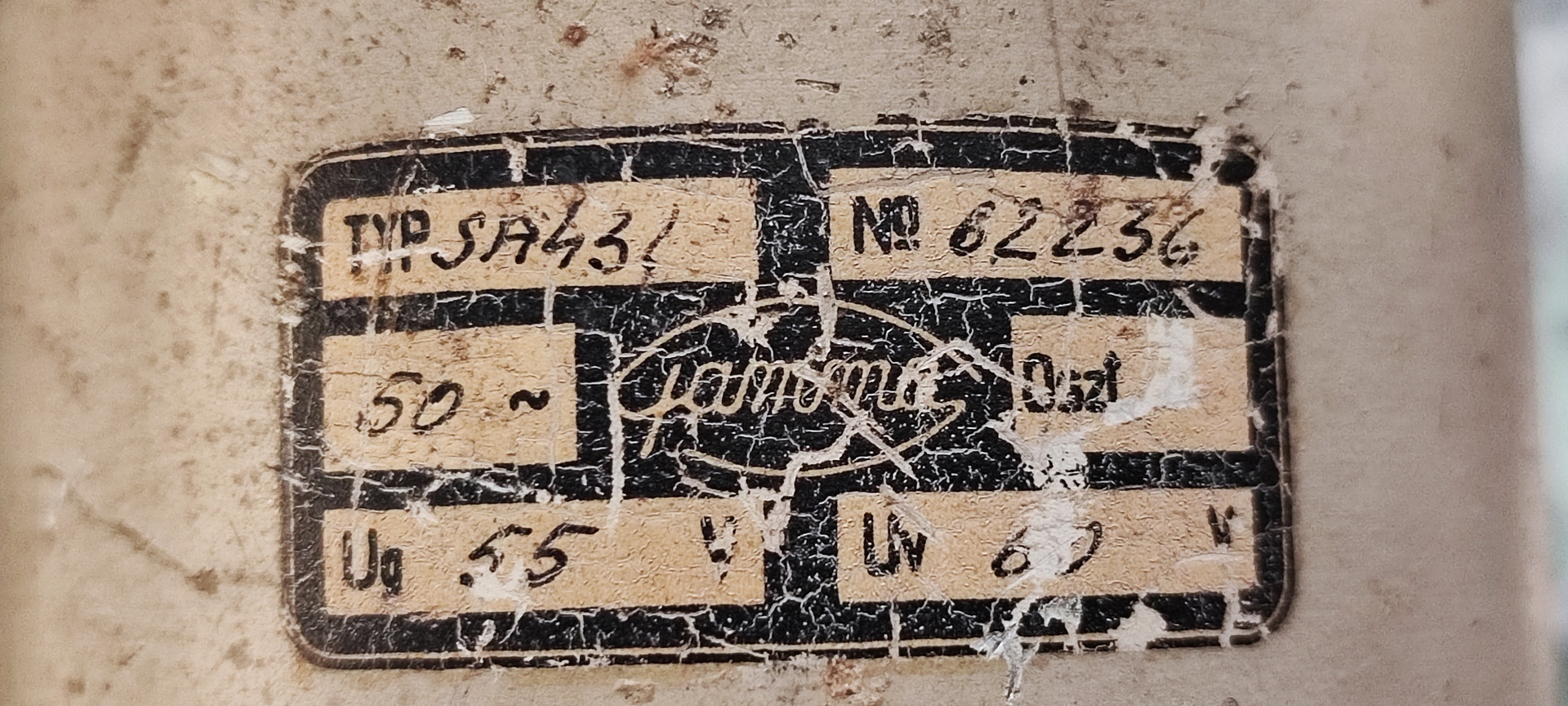

(#) huszi2 hozzászólása Ápr 6, 2023 /
Üdv mindenkinek!
A fotókon látható kis motorról van-e valakinek bármilyen infója?
Garázs mélyéről került elő, sajnálom kidobni (olyan szép....-
4 - 5 - 8 lábak között (ezekhez van egy - egy kivezetés a belsejéből),30 - 30 Ώ mérhető,
1 - 7 között 25 Ώ, bár azokhoz nincs semmilyen kivezetés.
Az adattábla jelöléseket sem értem
Minden segítséget köszönök!
(#) passenger78 válasza hg6dab hozzászólására (») Ápr 6, 2023 /
Igen, valószínűleg valami ilyesmi. Rákerestem arra hogy "flyback transformer controller", és kapásból kidobott pár találatot ilyen hétlábú IC-re. Elsőre pl. egy LNK304PN-t, de most csak annyival vagyok beljebb, hogy már nagyjából tudom, mit keressek. Ha nem is feltétlenül Hiltit, jó lenne látni legalább egy olyan töltőt/tápot, amiben ilyet használnak, hogy közelebb kerüljek ahhoz, hogy mégis milyen típus ez pontosan. Mert valóban többféle van, és úgy random belerakni egy ilyet, hát az minimum nem szerencsés.
(#) passenger78 válasza winetou hozzászólására (») Ápr 6, 2023 / 1
Na, hát a fél internet áttúrása után találtam egy lengyel honlapot (elektroda.pl), ahol valakinek véletlenül pont ugyanez volt a problémája. Ha lehet hinni a válaszoknak, akkor ez egy ICE 2A180Z SMPS kontroller. Infineon, ha minden igaz.
Ha valakit érdekelne, itt.
Nagyon köszi mégegyszer a tippeket!
(#) proli007 válasza huszi2 hozzászólására (») Ápr 6, 2023 / 2
Hello! Ez nem motor, hanem szelszin,,

(#) hg6dab válasza passenger78 hozzászólására (») Ápr 8, 2023 /
Azért kell ezen típusok PDF dokumentációit böngészni. A többféle típus közül ki tudod választani, hogy a Te készülékedhez melyik teljesítményű a legmegfelelőbb. Valamint a doksikban példakapcsolások is vannak, ezek alapján könnyebben felismerheted a saját készüléked kialakítását.

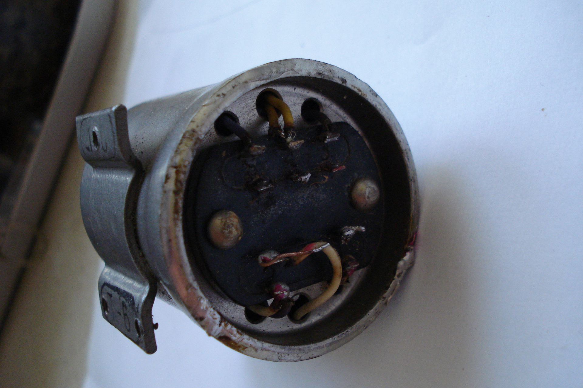

Tud róla valaki, valamit ezekről?
1.kütyü: 23 dg, 5x3,5 cm
2.kütyü: kondi? Nem tudok rajta semmit mérni.
A hozzászólás módosítva: Ápr 10, 2023
(#) Bakman válasza granpa hozzászólására (») Ápr 10, 2023 /
1: Passz, talán fűtött oszcillátor a stabil frekvencia miatt.
2: 100 MΩ-os ellenállás, max 10 kV kapcsolható rá.
(#) granpa válasza Bakman hozzászólására (») Ápr 10, 2023 /
1. Minden 3-3 kivezetés között mértem ellenállást, mintha trafó lenne. Egy 3 csöves + hálózatitrafós valamiben volt. (valaminek részegysége)
2. Én is így gondoltam. A multim csak 20 Megáig mér (tehát ezért). Majd valami feszültség,- áramméréssel próbálom.

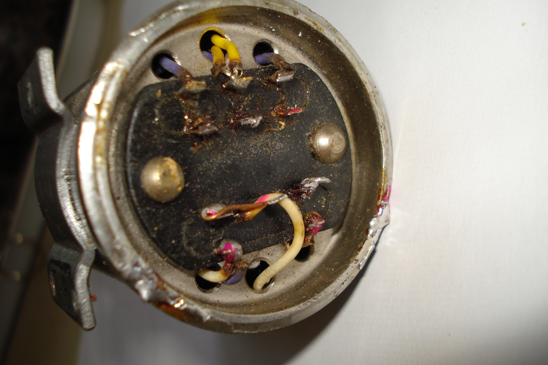

(#) villanyipi válasza granpa hozzászólására (») Ápr 10, 2023 /
Lehetne akár hiányos VU meter is analóg technikában nem is olyan hatalmas jószág volna egy skálával az arcában
(#) kameleon2 válasza huszi2 hozzászólására (») Ápr 10, 2023 /
Egy darabig pátyolgattam én is, de aztán mégis kuka lett.
(#) kadarist válasza granpa hozzászólására (») Ápr 11, 2023 /
1. Mikrofon illesztőtrafó.
2. A 100M felirat azért gyanús lehet...

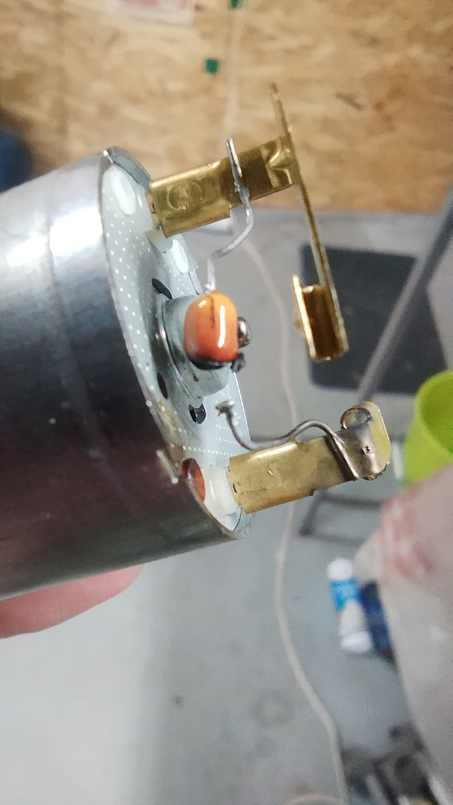

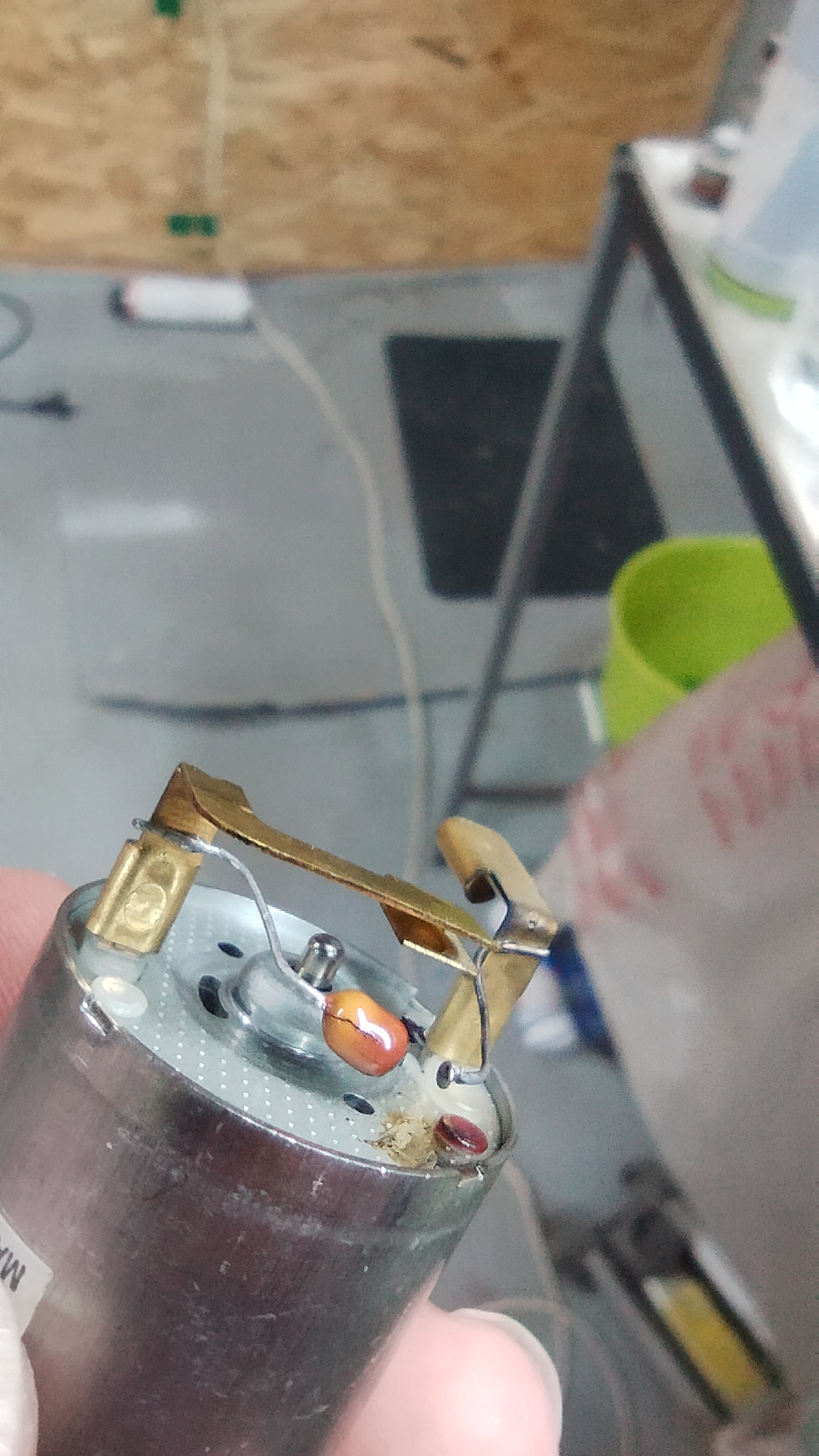

(#) hares911 hozzászólása Ápr 13, 2023 /
Sziasztok. Segítségre lenne szükségem. Ez a mini dc motor egy autóban volt. Az a narancs színű gömb zavarszűrésre használt fólia kondenzátor lehetett? Mivel tudnám helyettesíteni? Mi történik, ha esetleg nem lesz rajta másik?

(#) gg630504 válasza hares911 hozzászólására (») Ápr 13, 2023 / 1
Kerámia.
Én ilyet tennék helyette.
Recseg a rádió. Elképzelhető, hogy zavarja az autó elektronikáját.

(#) FAZ1 válasza hares911 hozzászólására (») Ápr 14, 2023 /
Tök mindegy! Tegyél rá egy 10 nF-osat. (de leginkább kerámiát)
