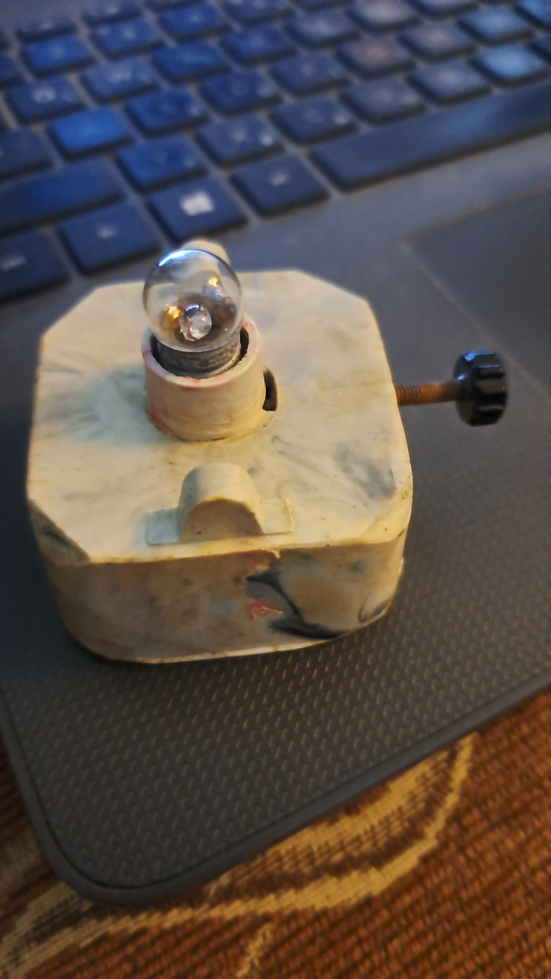

Üdv a csapatnak! Mellékeltem két képet. Nem találok hozzávaló elemeket. Az izzó oldalán 4,5V 0,2A szerepel, de nagyon olvashatatlan. Kimértem 3,2V-nál és 0,21A, ezek szerint jól olvastam le az izzót, nem tekertem feljebb a tápot. Akkor ennek a tükrében nekem szükségem lenne két 1,5V-os elemre aminek a hossza 37mm(?) az átmérője max 20mm ami talán inkább a 18mm lehet. Abban kérem a segítségeteket, hogy ilyen fizikai paraméterekkel ismer-e valaki 1,5V-os elemet. Vagy, hogyan tudnám akksira kiváltani? Az akksi tartó 40x35mm és 20mm mélységű. Ez vagy valami hasonló jó lehet-e, a teljes töltéskor 4,2V remélem nem küldi el az izzót. Ezt az akksit miről és hogyan lehet tölteni? Előre is köszönöm.
A hozzászólás módosítva: Júl 27, 2023
(#) nedudgi válasza Horvath65 hozzászólására (») Júl 27, 2023 /
Ez éhgyomorra CR123 vagy rcr23 méretre hajaz. Miben van ilyen?

Helló! Ha elmondom kiröhögtök! Ez egy kb. 6-7cm átmérőjű a cilinderrel együtt kb. 12-14cm magas petróleumlámpa imitátor. A főnökömé...

Szerintem másik izzó kellene bele, és egy RCR123A akku. Egy 6,3V skálaizzó például jó lehet.
Nem röhögök, mert hasonló kérést én is kaptam már.

(#) pipi válasza Horvath65 hozzászólására (») Júl 27, 2023 /
Üzemi feszültség 3...5V, csak találsz valami elemet ami befér... A fogyasztása kb20mA...
Driver nem kell, benne van, esetleg tehetsz egy kis soros ellenállást

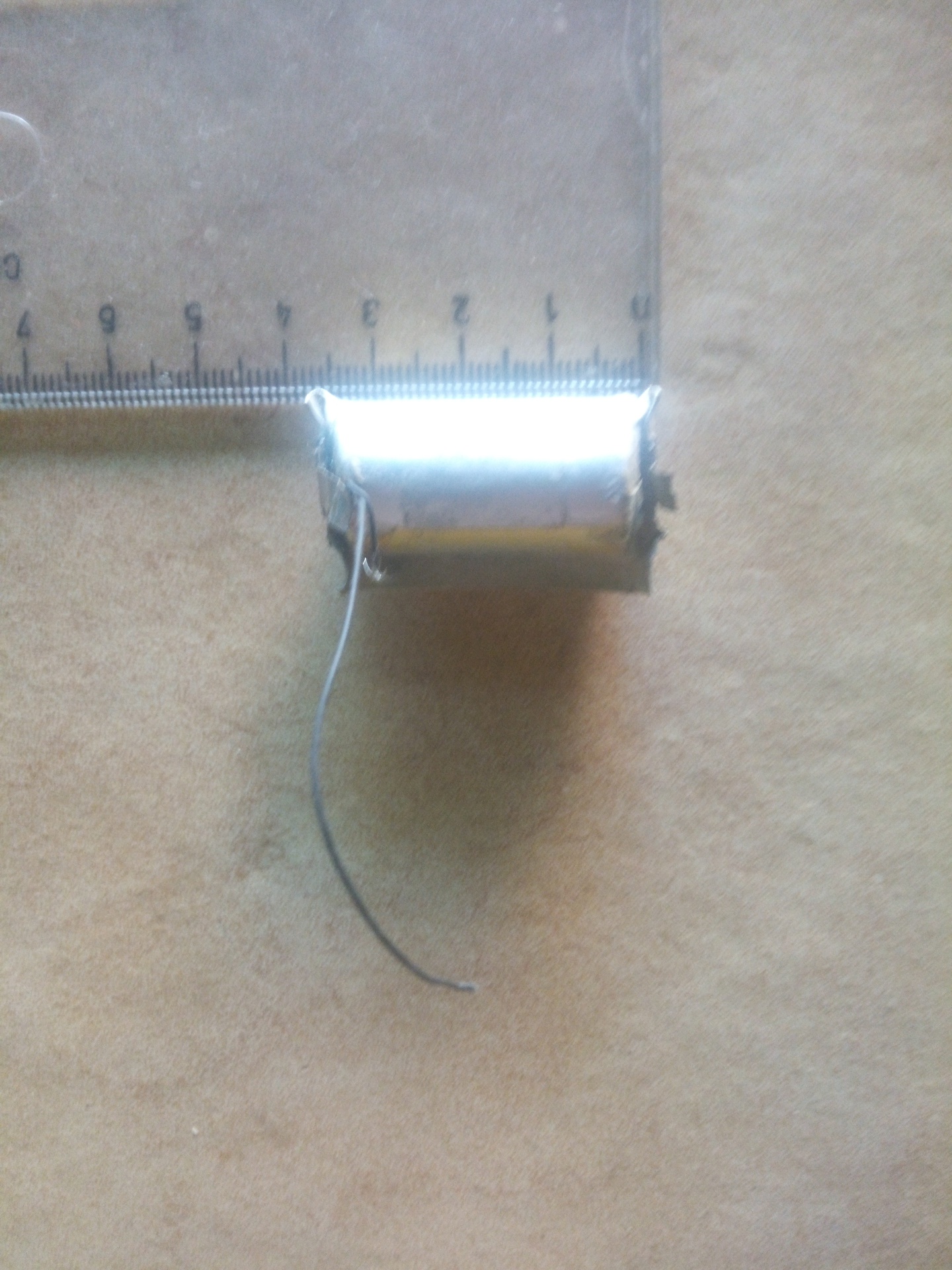

(#) ttindian válasza Horvath65 hozzászólására (») Júl 28, 2023 /
Hello. Az elektromos cigaretának max egy 3,5cm hosszú akkumulátora van , a vastagságát adja a cigaretta típusa, 3,7 V . Már kukában is találsz eldobott cigarettát.
A hozzászólás módosítva: Júl 28, 2023
(#) ttindian válasza Horvath65 hozzászólására (») Júl 28, 2023 / 1
Tőltésvezérlés rendelhető vagy lebontod egy régi telefon aksiából ,szintén találsz kukában már. A képen látható aksiból. Az érdekes az,hogy már van LED is amely imitálja a gyertya pislogását.
