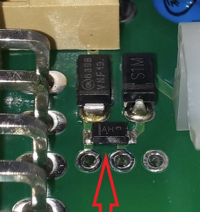

(#) Remci hozzászólása Nov 10, 2023 /
A képen látható,nyíllal jelölt dióda szerűségről és a felette lévő bal oldali alkatrészről keresnék valami infót, de a gugli nem segít. Esetleg lenne valakinek ötlete,hogy milyen paraméterekkel rendelkezhetnek? Köszönöm.
(#) majkimester válasza Remci hozzászólására (») Nov 10, 2023 /
Bal oldali alkatrész, ha minden igaz: 1SMA59xxBT3G sorozat valamelyik tagja. Nem látom jól a felső sort, de 8xxB a második oldalon lévő táblázat Device Marking sorában keresd.
(#) majkimester válasza majkimester hozzászólására (») Nov 10, 2023 /
Az AH elég általános, de ha ez egy SOD-123 tokozás,akkor akár még 1N4148W is lehet, meg akármi más is
A hozzászólás módosítva: Nov 10, 2023
(#) Remci válasza majkimester hozzászólására (») Nov 10, 2023 /
Köszönöm. A felső sor 839B vagy 8398. Az utolsó számjegy elég érdekes,nem tudom igazán kiolvasni. Az AH jelölésű dióda meg egy BD139 B-C lába között volt, csak mindkét irányban zárlatos lett.

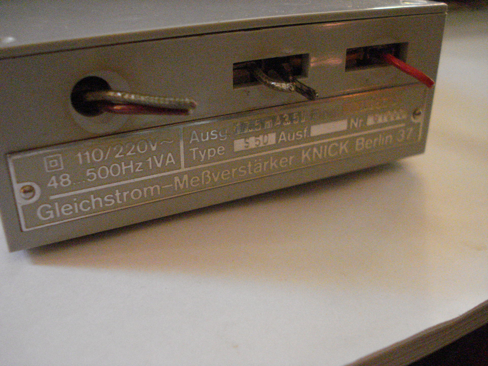

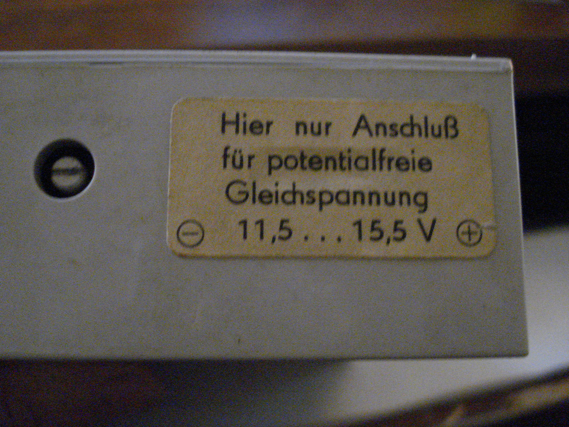

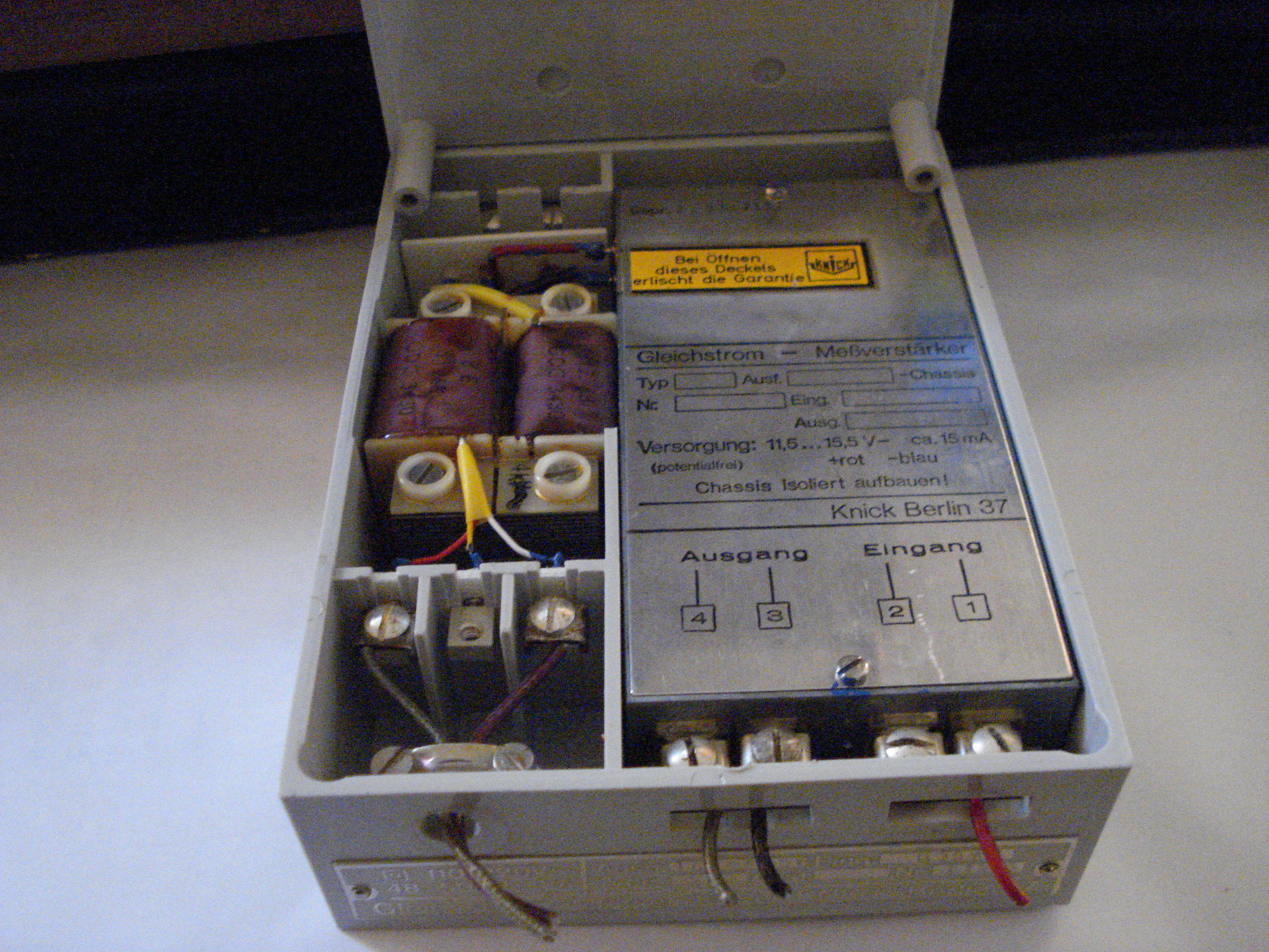

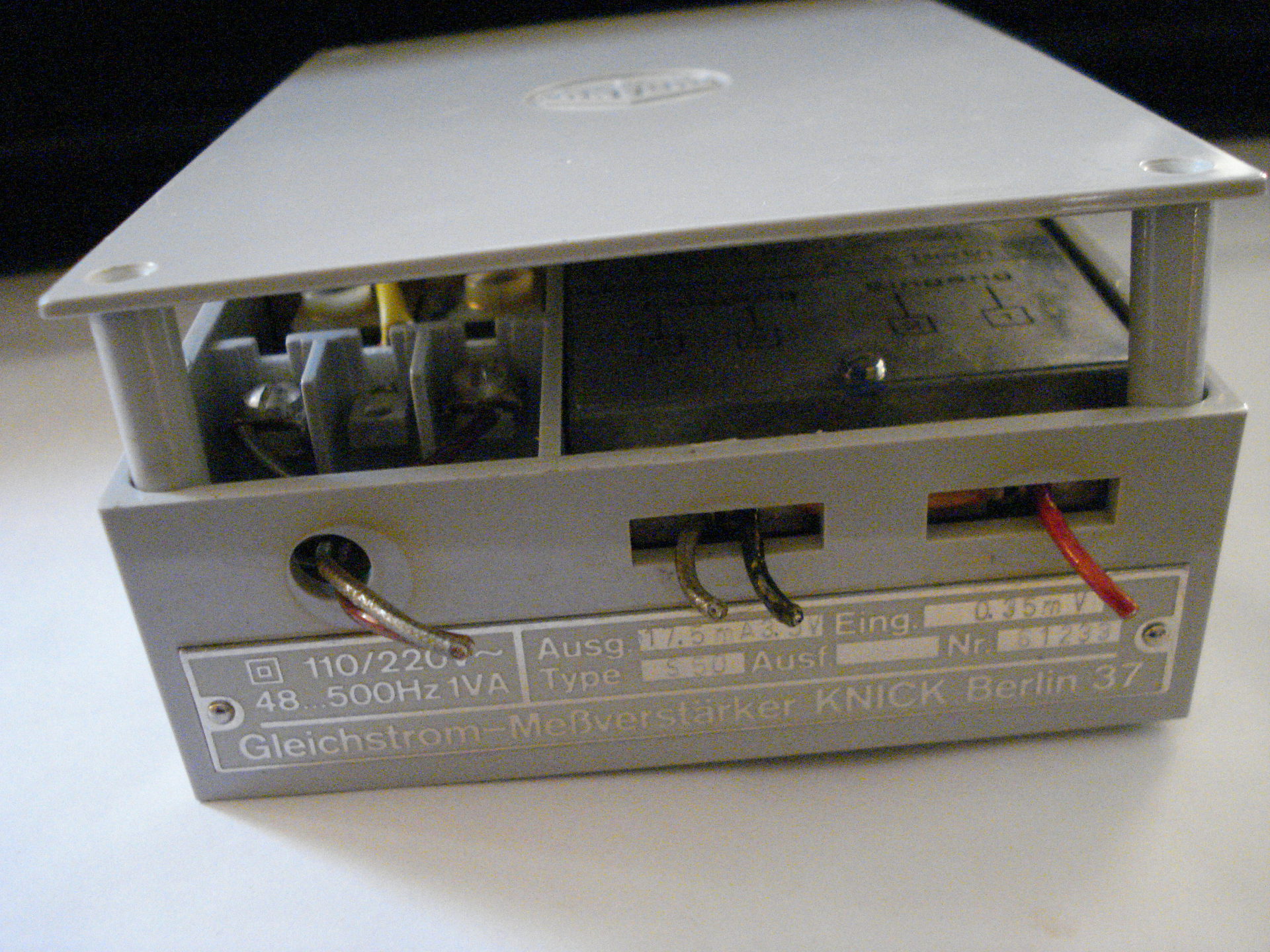

(#) granpa hozzászólása Nov 12, 2023 /
Üdv mindenkinek!
Kérdésem lenne van ez a doboz mérte 13,5 x10x 3,5 cm mire, hol használatos?
Köszönöm a válaszokat.
(#) Gafly válasza granpa hozzászólására (») Nov 12, 2023 /
A) Billegő hokedli alá támasztéknak.
B) Nagyáramú sönt jelének földfüggetlen áttevésére automatizáláshoz.
C) Trafója/doboza hobbi célra bárminek.
(#) granpa válasza Gafly hozzászólására (») Nov 12, 2023 /
A B változat szimpatikus.
(#) uniman válasza granpa hozzászólására (») Nov 12, 2023 /
DC mérőerősítő: Bővebben: Link
(#) uniman válasza uniman hozzászólására (») Nov 12, 2023 /
Bemenet: 0,4-50 mV
Kimenet: 20mA 2,5V
Tápfesz: 24 V 48...500 Hz
(#) granpa válasza uniman hozzászólására (») Nov 12, 2023 /
Mondjuk, a címkéjén 110-220 V ~ van írva. Majd meghirdetem.
Most látom a be/kimenet is más feszültségű.

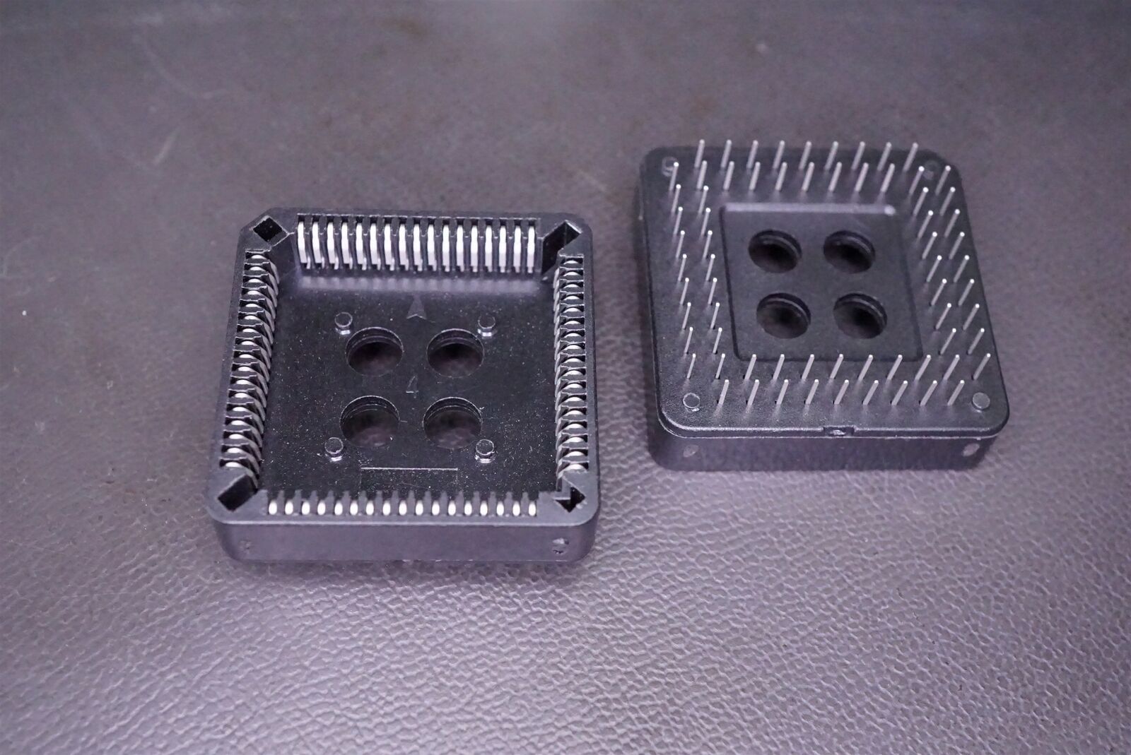

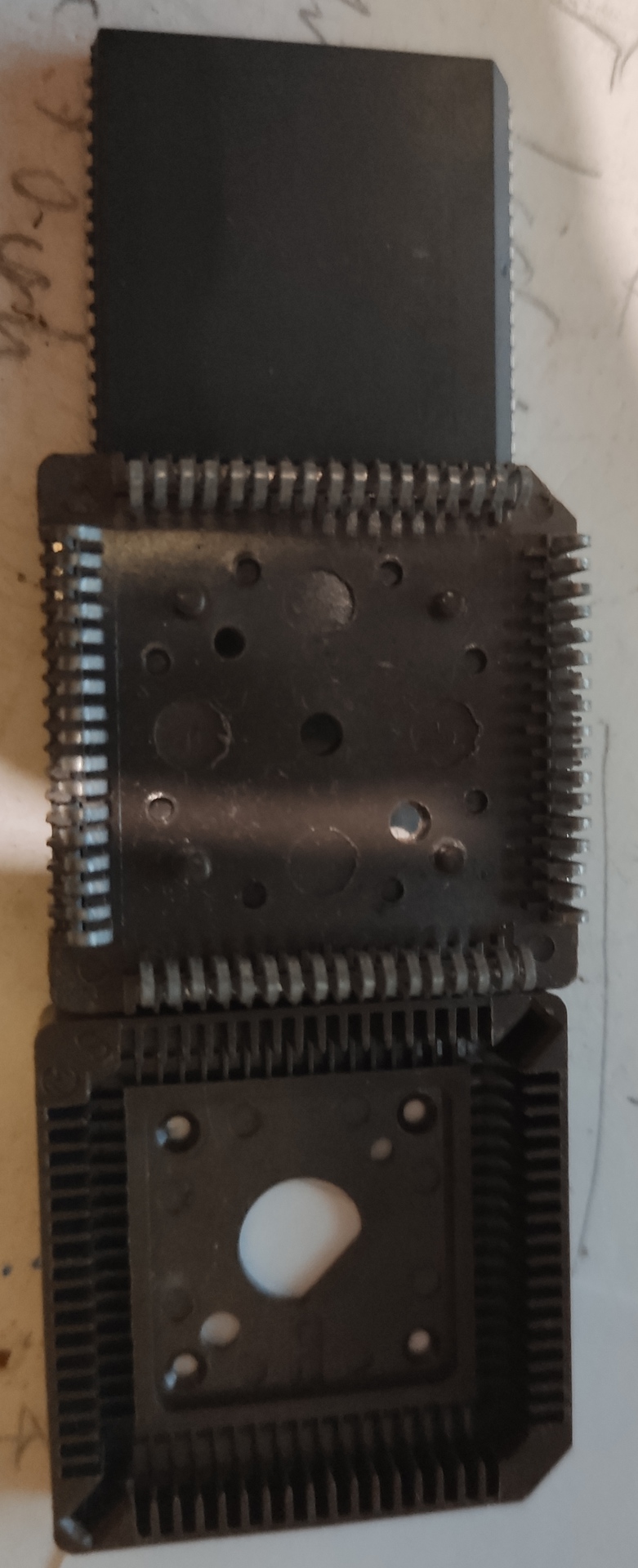

Sziasztok, kimentem a garázsba, nem kellett volna... PLCC68-as tok. nézem, de hova kell az IC? Kiderült, hogy szétesik, oda bele, aztán 34 elefánt súlyával belenyom. Kérdés, hogy a csudába hívják manapság az ilyen foglaltot? (2 órát túrtam, ilyen nem létezik a világ szerint)
(#) uniman válasza wbt hozzászólására (») Nov 17, 2023 /
Ilyen ? SMT?
A hozzászólás módosítva: Nov 17, 2023
(#) wbt válasza uniman hozzászólására (») Nov 17, 2023 /
Lábasjóság ráadásul.
Beleteszed, rányom és örül. Bontható fglalat. Életemben nem láttam ilyet. Középső a lábasjószág, bele a fent látszó uC, az alsó műanyagot rányomjuk, akkor kattan és fogja. (kapáccsal, mert iszonyat módon fogja) Mi lehet a neve?
(#) Suba53 válasza wbt hozzászólására (») Nov 23, 2023 /
Szerintem ez úgy működhet, hogy a középső fotón látható kontaktusos részen lévő négy kis csap beleillik az alsó fotón látszó fedél rész süllyesztett furataiba, és össze pattintva lesz egy kész foglalat. De az összerakás szerintem nem abben a sorrendben van, ahogy írtad, aztán lehet, hogy tévedek.
Ez egy nagyon régi kivitel lehet. Van rajta gyártó embléma, vagy név? Az újabbaknál is látszik, hogy két részből áll. Viszont a neve a mai napig is PLCC68 socket.
Egyébkén vannak az ilyen foglalatokhoz korrekt kiemelő szerszámok, az átellenes átlókban lévő hornyoknál nyúlik be két horog, amikkkel simán kiemelhető az IC.

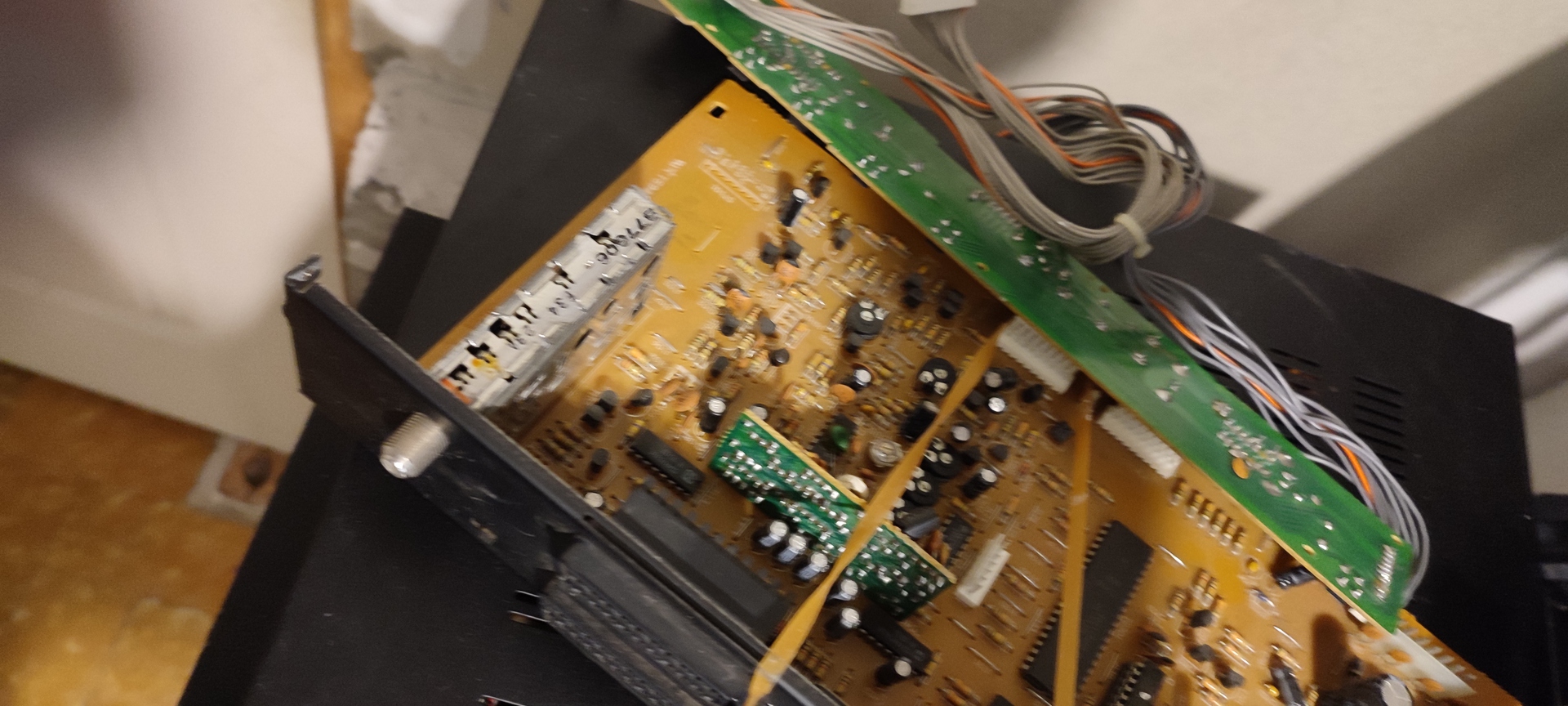

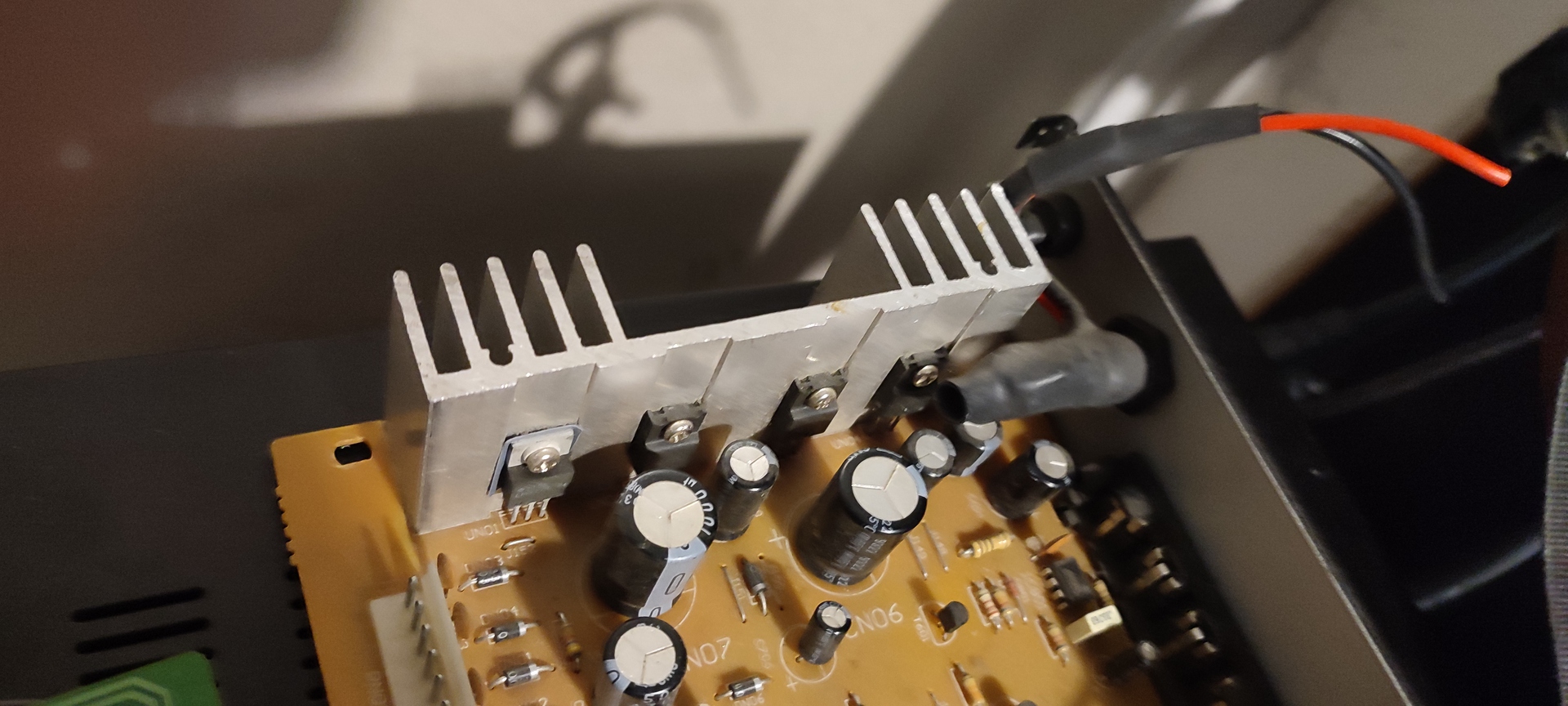

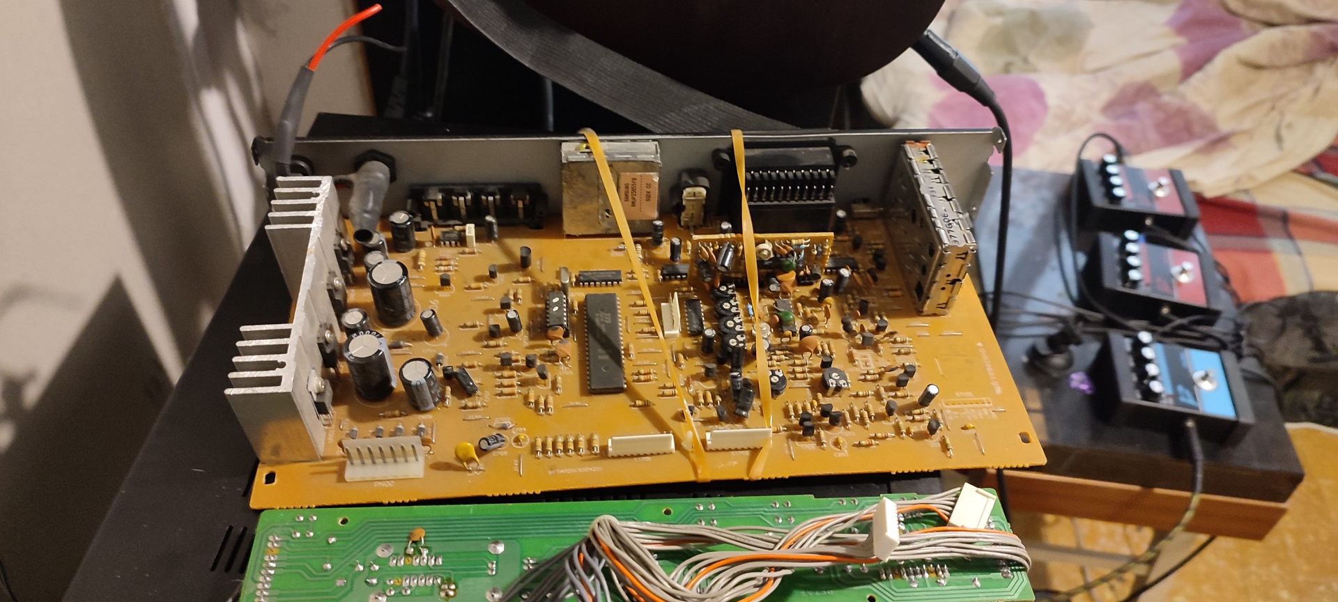

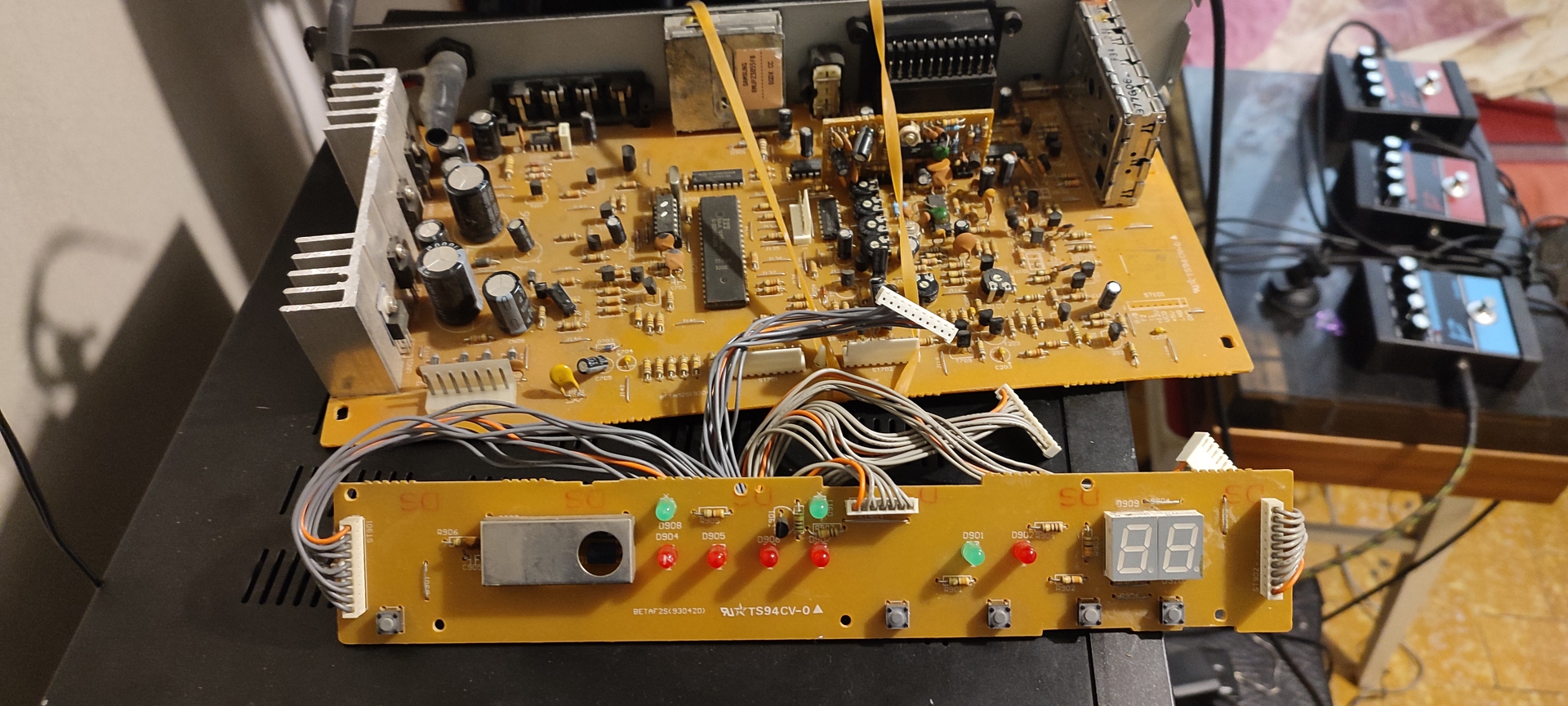

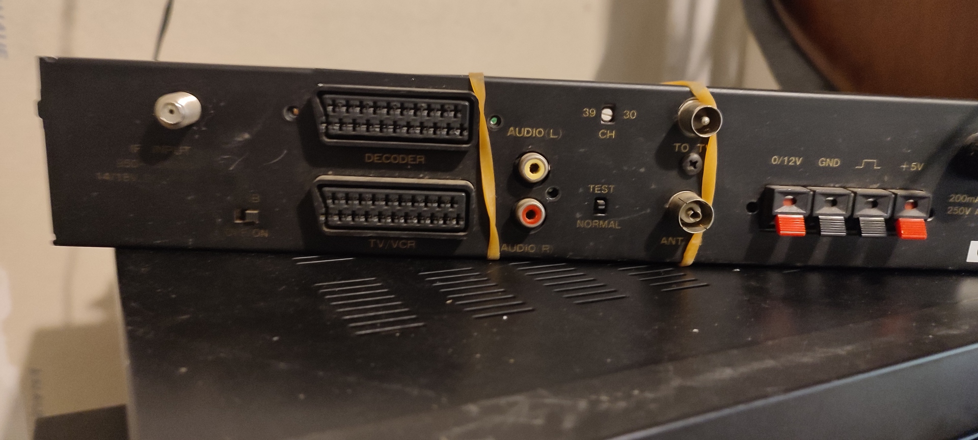

(#) Longa György hozzászólása Nov 25, 2023 /
Szia mindenkinek!! Vettem pár panelt, köztük ismeretlent is. Szeretném megtudni, a képen szereplő készülék kilétét. Audió erősítő van benne. Valami rádió, meg TV bemenet, meg tv-re köthető csatlakozó. A doboz alja, hátulja meg van. Az eleje a feliratokkal nincs. Szeretné tudni, mi ez!? Előre is köszönöm a segítséget!!
A hozzászólás módosítva: Nov 25, 2023
(#) Gafly válasza Longa György hozzászólására (») Nov 25, 2023 /
Szerintem műholdvevő, és használati értéke már nincsen.
Hűtőbordát és stabilizátor IC-ket barkács célra át lehet menteni.
(#) tothbela válasza Longa György hozzászólására (») Nov 25, 2023 /
Ha szabad egy kérdést!
Az a három sorbakötött lábkapcsolós négy gombos kütyü az micsoda? Valami gitáreffektek egy családból de nem elég éles a kép. Nem gyárinak néz ki, épp ezért keltette fel a figyelmemet.
