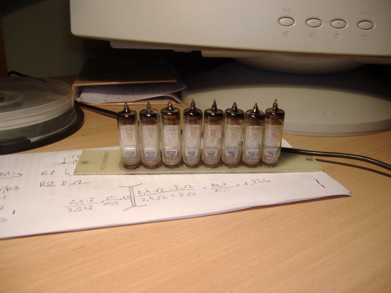

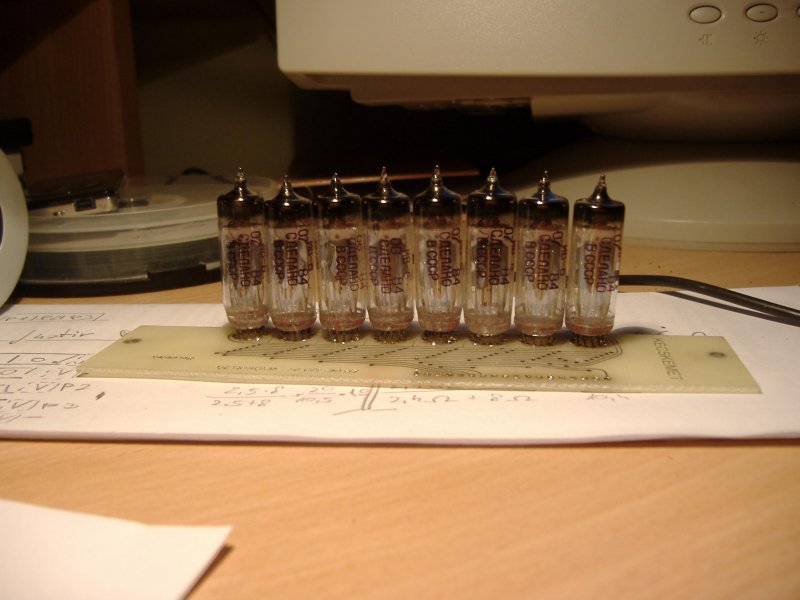

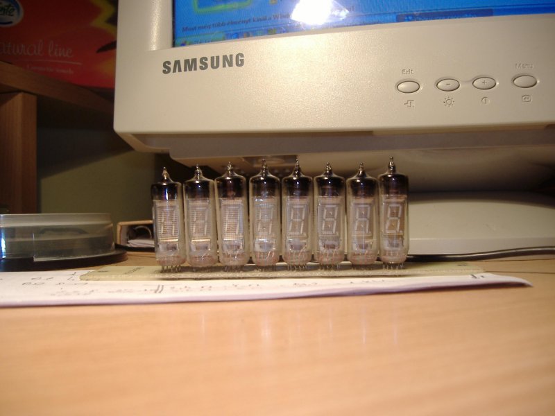

(#) totti91 hozzászólása Jan 26, 2009 /
Sikerült hozzájutnom pár csőhöz amiről meg szeretném tudni hogy miként hasznosíthatnám fel őket? Mellékeltem három képet róluk hogy hogyan is néznek ki, remélem olvasható a hátulján levő felirat

(#) llaci56 válasza totti91 hozzászólására (») Jan 26, 2009 /
Nixi csövek!
(#) totti91 válasza llaci56 hozzászólására (») Jan 26, 2009 /
Én is ezt hittem hogy nixi cső de a gyakorlati tanárom azt mondta hogy flux.... cső amúgy ez eredetileg egy pénztárgép "kijelzője" volt.
