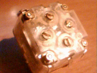

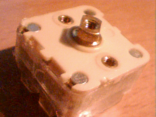

Egyiksem. Egy magnóból szedtem ki és találtam még egy érdekes alkotó elemet ez lenne az(az alján lévő kiálló kis réz bigyusz az forgatható):

Közben a bátyám azt mondta hogy ez egy relé. Igaz ez?
(#) szabi83 válasza peti13 hozzászólására (») Jan 2, 2007 /
ez nem relé, ez trimmer kondi vagy milyen, ezzel kell/ lehetett hangolni az adást a rádióba/.
üdv
(#) Norberto válasza peti13 hozzászólására (») Jan 2, 2007 /
Ez még véletlen sem relé, ez egy rádióból kivett (rádióba való), manuális hangoláshoz NÉLKÜLÖZHETETLEN eszköz...tulajdonképpen egy nagyon pontosan beállítható értékű forgókondenzátor...
(#) peti13 hozzászólása Jan 2, 2007 /
Gondoltam én ! De ennek 6 lába van a trimmer kondinak csak 3 bár lehet több féle van belőle. De akkor hogy kell ezt a 6 lábat bekötni ? Segítetek?
Előre is köszi

(#) Frankye válasza peti13 hozzászólására (») Jan 2, 2007 /
Azt gyanítom - bár a rádiós technikában nem nagyon vagyok otthon - hogy az alján lévő kis csavaros kondikkal lehet összefüggésben a 3 extra láb.
De majd az okosak megerősítenek, vagy megcáfolnak.
(#) huhuu válasza Frankye hozzászólására (») Jan 2, 2007 /
Igen így van ahogy írtad, azzal van kapcsolatban, én is bontogattam ilyesmiket és emlékszem az egyik teljesen átlátszó volt és lehetett látni melyik láb hova megy
Négy darab kondi volt az alján és egy ötödik a nagy fő kondi
egyik láb közös, a többi pedíg egy egy kondi lába volt....
(#) Sebi válasza peti13 hozzászólására (») Jan 5, 2007 /
Ez egy teljesen általános zsebrádió-forgókondenzátor.
Sajnos nagyon életlen a kép és inkább egy oldalról készült fotón lehetne látni valójában hány szektora van. Ha oldalról belenézel, jój elkülöníthető kettő vagy négy forgó és álló lemezcsoport. Ha kettőt látsz csak, akkor 200+150pF végkapacitású kettősforgó. Ha van még kettő, azok olyan 30pF körüliek, előbbi az AM (középhullám) utóbbi az FM (URH) sáv hangolásához.
Az a négy csavar a tetején arra utal, hogy négyszektoros a forgó, mert ezekkel (trimmerek) lehet beállítani a kiforgatott állapotú (min) kapacitást. (1 AM mod.kör, 1 AM oszci, 1 FM mod., 1 FM oszci.)
Egyes trimmereknek kivezették a lábát, másikak párhuzamosan vannak kötve a szektorokkal.
Ha a kezemben van, látom, de a képről nem tudom eldönteni, bár így elsőre mintha hiányozna néhány lába... Élesebb képek kellenek.
(#) Sebi válasza Sebi hozzászólására (») Jan 5, 2007 /
Na, kézbe vettem egy hasonlót.
Majdnem biztos, hogy URH-szektoros a forgód.
A két oldalon van 3-3 lába, ebből midig a középső a közös (ez talajra szokott menni) a két szélső pedig egy-egy szektora a forgókondinak. Tehát páronként egy-egy közös (állórész) és külön-külön kivezetett forgórészek oldalanként.

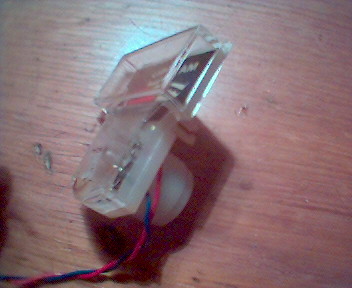

Egy szünetmentesben találtam ezt az alkatrészt: (elölnézet, hátulnézet) a hűtőborda lamellái között.
Mi ennek a pontos neve? Hőbiztosíték?
Alapesetben 0ohm az ellenállása, hő hatására (100W-os égő elé tartva) pár perc múlva kattan egyet, és már szakadást mutat a műszer. Ha lehűl, újra 0ohm. Egyértelmű, hogy egy kapcsolószerűség.
Mekkora áramot lehet ezzel kapcsoltatni?
Krisz
(#) huba válasza Krisz03 hozzászólására (») Jan 6, 2007 /
A huzalok vastagságából ítélve több mint 1A. De érdemes megnézni a tápban a környezetét hogy ott hova volt kötve és mekkora áramot kaphatott.
(#) Krisz03 válasza huba hozzászólására (») Jan 6, 2007 /
Értem, kösz!
(#) leono hozzászólása Jan 8, 2007 /
Ez egy bimetál, amely a méretezett hőfokon megszakítja az áramkört. Normális esetben a vezérlőkört, amely kisebb áramú, de találkoztam már közvetlenül nagyteljesítményü áramkörben is. Ezzel az eszközzel meglehet védeni a félvezetőket (pl. egy tápegység áteresztő tranyóját) a hőmegfutás ellen.
