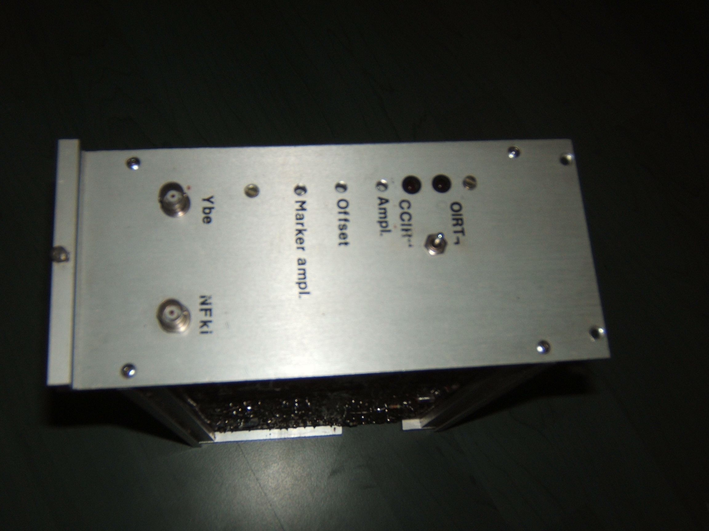

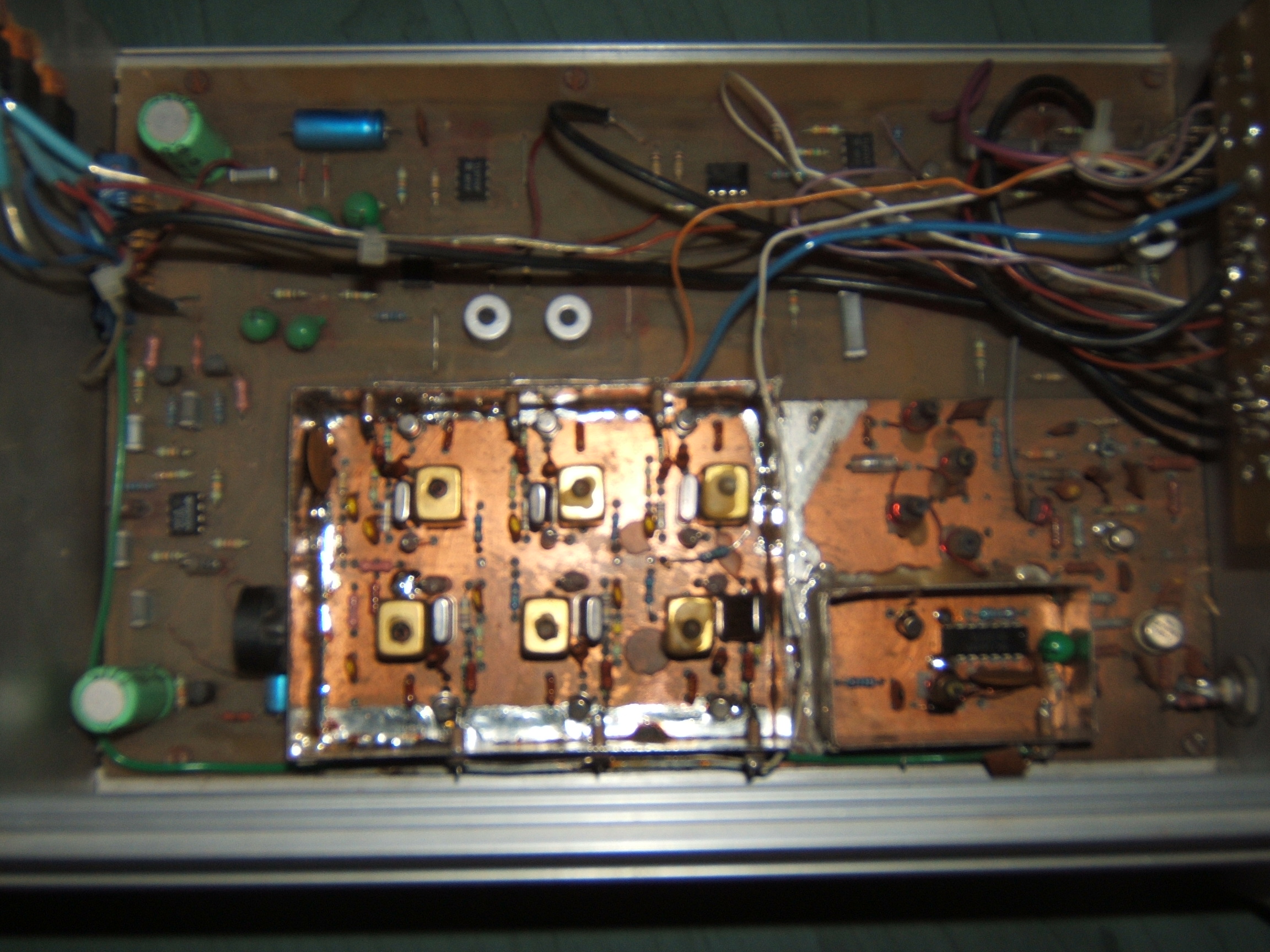

(#) (Felhasználó 1542) hozzászólása Márc 2, 2007 /
Ez milyen kütyü? Elősször sztereo kódernek tűnt,csak ahoz éppen egy bemenettel van rajta kevesebb.. Van benne gy feszültségvezérelt osci sok sok tl072 6db, kristály -tranyó fokozat.
(#) Zoltan.ms válasza (Felhasználó 1542) hozzászólására (») Márc 3, 2007 /
lehet, hogy tévedek de én ezt egy OIRT CCIR anntenna erősítőnek vagy modulátornak vélem...

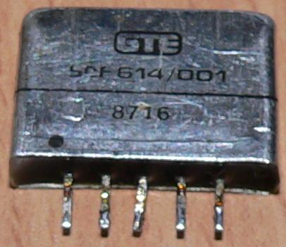

(#) dr_uhu hozzászólása Márc 4, 2007 /
Szerintetek mi lehet az ott a mellékelt képen? A szöveg kicsit kopott de ez áll rajta:
GTE
SCF 614/001
8716

(#) perlaci válasza dr_uhu hozzászólására (») Márc 6, 2007 /
ez egy kerámiaszűrő.
Két láb bemenet két láb kimenet egy a tes.
Működése, csak egy szűk frekveciasávot enged át, kf szűrőnek használják.

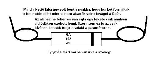

(#) lgyk válasza oldman hozzászólására (») Márc 23, 2007 /
Mellesleg a kínai lámpába valószínűleg direkt raktak 10 Ohmosra festett ellenállást, hogy ha valaki kicseréli a hibás alkatrészt, akkor leégjen az egész. Most egy 22 kOhm-os van benne, és működik szépen, bár lehet, hogy 15 kOhm-ig lemehetnék, hogy fénye is legyen.
Az ellenállás a LED-ekkel sorba volt kötve - egyenirányított 220 V-tal üzemel a kapcsolás. A ráfestett érték enyhén szólva nem felel meg az áramkörnek... De a kínaiak már csak ilyenek...
(#) oldman válasza lgyk hozzászólására (») Márc 23, 2007 /
Talán nem direkt jelölték így, hogy mérgesítsenek csak takarékosak! Ha nálunk elszúrnak néhány ezer alkatészt, megy a (veszélyes?) hulladékba, ők viszont tudják milyen érték valójában és felhasználják, úgysem javitja senki a filléres kacatokat.
