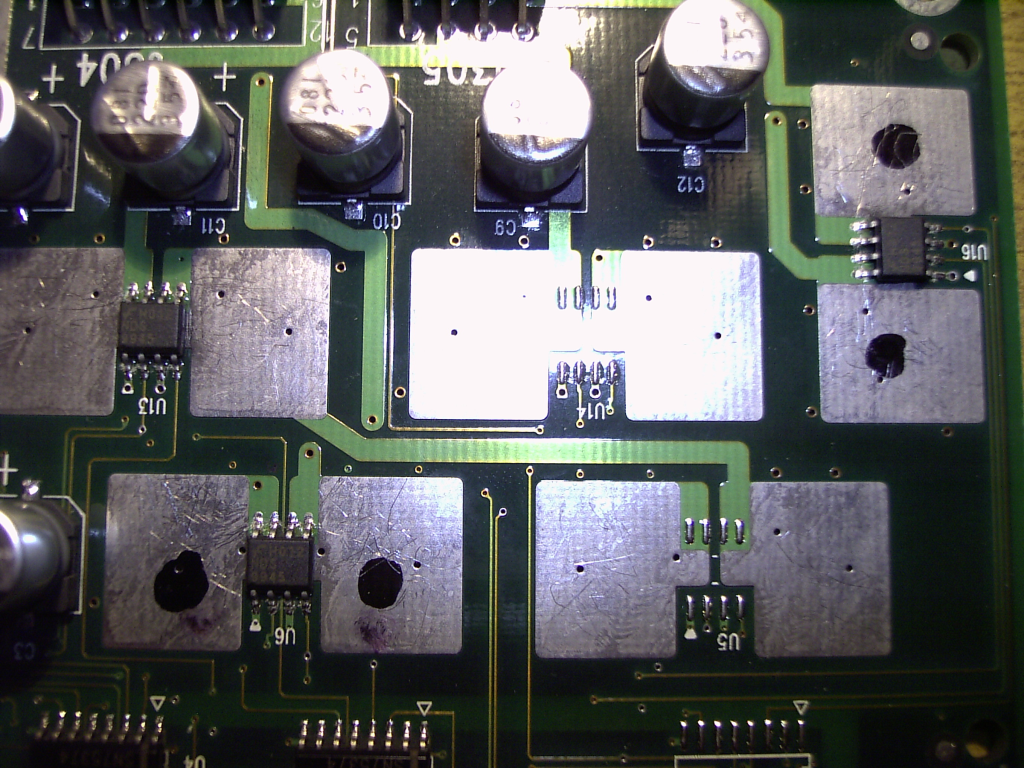

Egy léptető motor meghajtó panel tartalmaz motoronként 2db FET (?) -et.
Az van ráírva: HO12, néztem SMD katalógusokba, de nem hozott eredményt, mellékeltem róla képet, meg majd lerajzolom a kapcsolását, így hátha könnyebb lesz megfejteni, mivel lehet helyettesíteni.
A másik kérdés, hogyan lehet ezeket kimérni? ugyanis nincs zárlatba egyik Fet sem.
Előre is köszi a segítséget.

Még annyit hozzátennék, hogy áramkörileg a Pickit2-ben található IRF 7317-re hasonlít.

Ő lesz az: NDS9945

Igen, viszont gyanús, hogy semmi bajuk.
(legalábbis zárlat az nincs)
Skori weblapján találtam néhány módszert amivel a mos-fet-eket lehet tesztelni.
Az első kettőn átment, a 3. -hoz ki kell forrasztani.
Bízom benne, hogy ez a hibája, mert az egyik külső védő (schottky) diódája zárlatos volt.

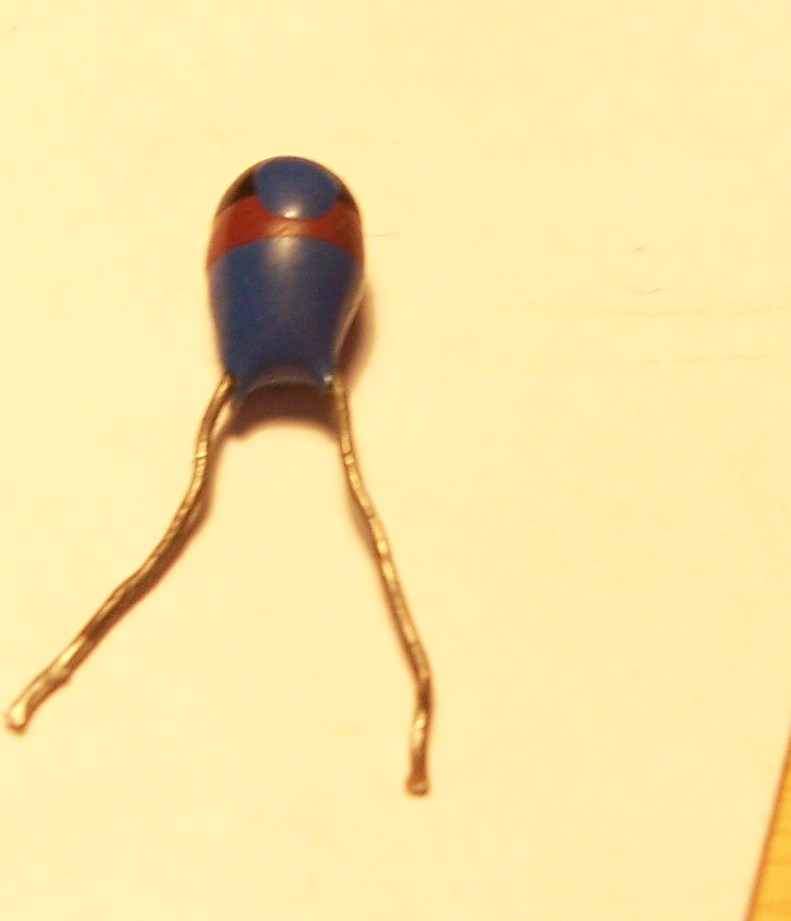

(#) ernő22 hozzászólása Ápr 1, 2010 /
Üdvözlök mindenkinek
segítsetek legyetek szívesek, az alábbi alktrész( valószínűleg kondenzátor ) adatait meghatározni
Nem találtam róla semmit.

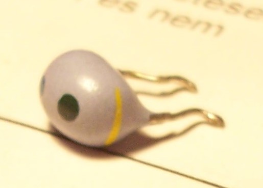

Ezenkívül van több kondenzátorom ami színkódos.
De nem sávos hanem pl: szürke alapszín,jobb oldalt fekete, felül kék,majd zöld, pötty, bal oldalt sárga csíkkal.
már kerestem de nem találtam erre semmit.
köszi a segítséget.

A kék 221-es jelzésű 220pikós 400V AC-n, a többi valami mutáns Nem nagyon találok hozzájuk semmit (a két pöttyesekről, meg a kék szorzójúról sem)
(#) sucuka válasza ernő22 hozzászólására (») Ápr 1, 2010 /
A két középső képen látható alkatrész nem kondenzátor, hanem régi japán gyártmányú induktivitás. Sajnos nincs a színkódról infóm nekem sem, de egy régi hobby-elektronika (Rádióvilág Kft.) újságban van róla táblázat.
(#) klemo86 válasza sucuka hozzászólására (») Ápr 1, 2010 /
Basszus, tényleg! Így egyszerűbb lesz
A zöld-zöld-sárga: 550mH (ha az első is zöld, kb annak néz ki).
A zöld-kék-fekete: 56μH.

Az első egy tantál elkó a kapacitását C mérővel lehetne meghatározni. A polaritása is egy talány.

Esetleg töltsd le ezt a programot. Nagyon hasznos kis eszköz, rengeteg mindent tud. (Trafóméretezéstől a színkód-fejtésig, még angol-német-magyar technikai szótár is van benne.)

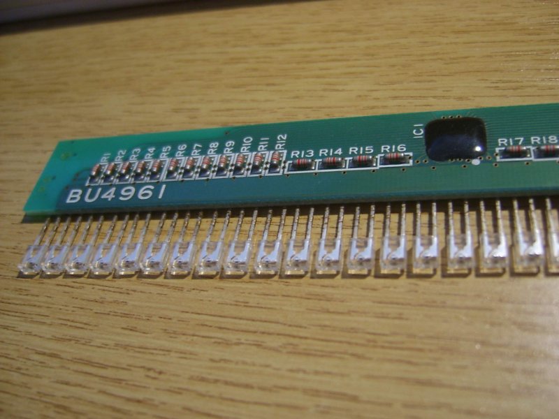

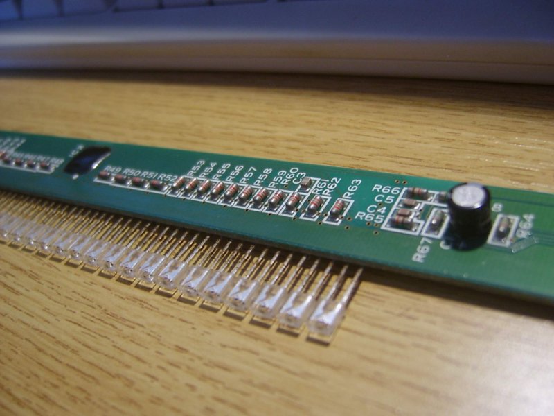

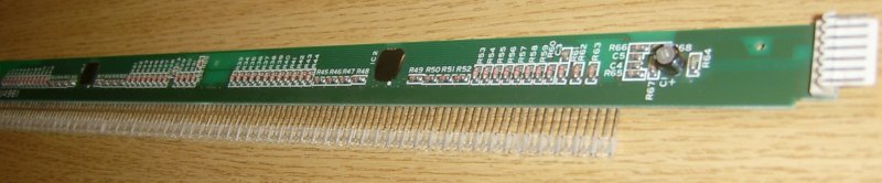

Másodszor: Nemrégiben kaptam egy (kiselejtezett) Toshiba 2510-es gépet alkatrész hasznosítási célból
Találtam benne egy ledsort, amit szeretnék meghajtani. 63 ledes, és 2 IC van rajta. Az egésznek egy 7 tüskés bemenete van. A rajta lévő feliratra rákerestem, viszont nem sok mindent találtam. A felirat: BU4961
A válaszokat előre is köszönöm!
