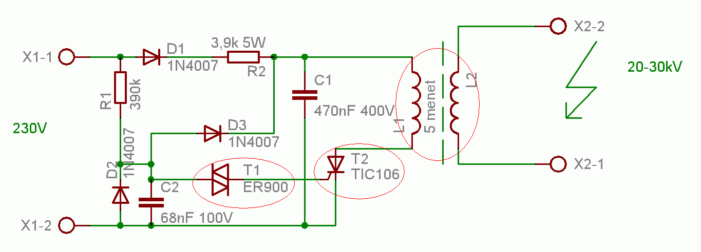

Hali nekem volna egy kis problámám!!!
Éppen készítem az elektromos szúnyogölömet de elakadtam nem tudom hogy kell tekercseket csinálnom és hogy vasmagot azt miböl lehetne csinálni esetleg hogyan nézzen ki ja meg egy két dolgot nem értek pl hogy hogyan kössem össze meg hogy az milyen alkatrész nézzétek meg a képet bekarikáztam azt a részt smit nem értek!!! Légyszi segítsen valaki!!!
(#) szabi83 válasza Nándika hozzászólására (») Ápr 11, 2007 /
sztem ez a rajz Masterfoxx kezéből származik de csak tipp
T1 - er900 ez DIAC
T2 - tic106 ez tirisztor
a harmadik egy trafó..
ahonnan van a rajz ott biztos volt leírás, mit és honnan szerezhetsz be.
üdv
(#) szabi83 válasza szabi83 hozzászólására (») Ápr 11, 2007 /
mondom én
http://www.tar.hu/masterfoxx/nfg2.htm
szal a trafó az tvből való..

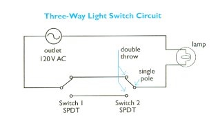

Angolszász irodalomban találtam a következő kapcsoló leírást: Switch - SPDT, centre off, non locking one way, locking the other, 2 or none ( I used two 3 position, centre off, spring-up, lock-down switches)
Ez szerintetek miféle kapcsoló lehet, ilyen módon is le lehet írni hogy: ON-OFF-(ON), de ebben nem vagyok biztos, ami tény, az a fenti szöveg.
Köszi a segítséget.
(#) Norberto válasza gyorizoli hozzászólására (») Ápr 27, 2007 /
SPDT = Single Pole Double Throw, magyarul
SPDT = egypólusú, kétáramkörös kapcsoló
(#) ha6pc válasza gyorizoli hozzászólására (») Ápr 28, 2007 /
Ez egy olyan kapcsoló,ami háromállású-középállásban "KI" funkcióval.
Az egyik "BE" állása stabil(úgymarad).
A másik "BE" állása csak addig aktív,amíg úgy tartod,különben egy rugó visszatéríti a középső
"KI" állásba.
(#) gyorizoli válasza Norberto hozzászólására (») Ápr 28, 2007 /
Kösz Norberto, erre nem jöttem volna rá magamtól az biztos
(#) gyorizoli válasza ha6pc hozzászólására (») Ápr 28, 2007 /
Köszönöm szépen ez volt a kérdés.... (időközben már magam is reá találtam, de kösz, kösz)
