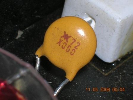

Tudnátok segíteni,hogy milyen alkatrész látható a képen és merre lehet beszerezni?Több helyen kérdeztem de még rendelni sem tudnak.(Egy hangváltóban a magassugárzó védelmében "kapcsolgat")
Nem vagyok benne biztos de nekem varisztornak tünik.
Feszültségre változik az ellenállása.
Valami olyasmi lehet,mert nagyobb terhelésnél lehalkítja a magasat,ha pedig vissza veszek a hangerőből újra a normál hangerőn szól.Azt nem tudod,hogy a jelzések mit jelenthetnek?
Sajna nem probálj google rákeresni hátha megleled.
