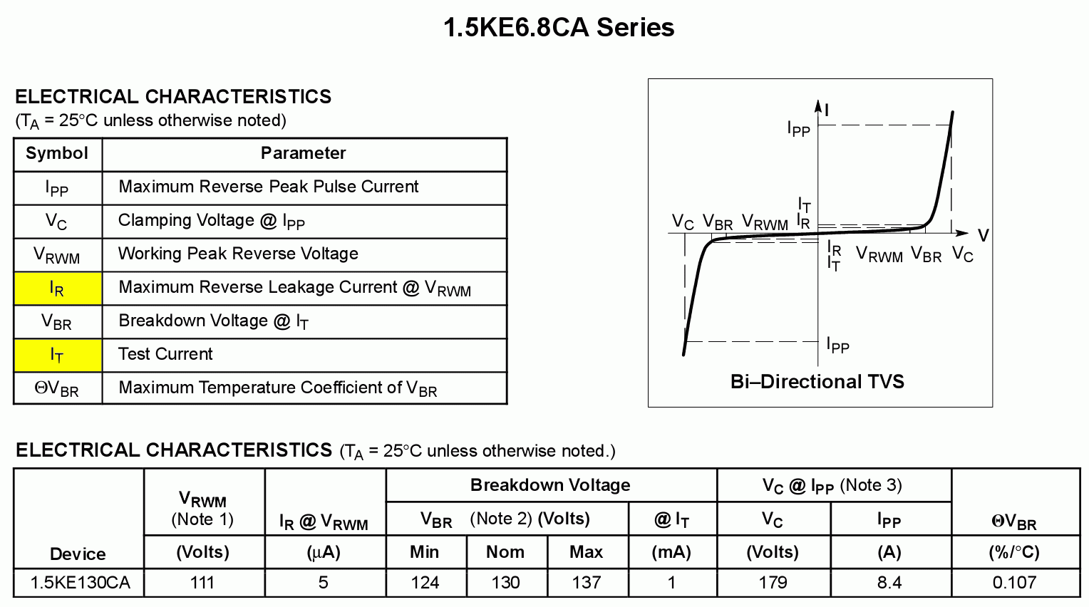

(#) kovacspista válasza kadarist hozzászólására (») Szept 6, 2010 /
Köszönöm válasz, és igazad van , megoldható így. Azonban egy kérdés motoszkál! Hogyan tudom meg, hogy a régiek jók vagy sem?!
(#) kadarist válasza kovacspista hozzászólására (») Szept 6, 2010 /
Egy 130V feletti feszültséget leadó trafó kell, meg egy 15W-os lámpa. A szupresszort sorbakötöd a lámpával, meg a trafóval. Ha világít a lámpa, akkor jó a szupresszor. Persze multival mindig szakadást kell mérned ilyen diódánál. Ha diódavizsgálatnál zárlatos, akkor egyértelműen rossz. Ez így egy házi curve tracer

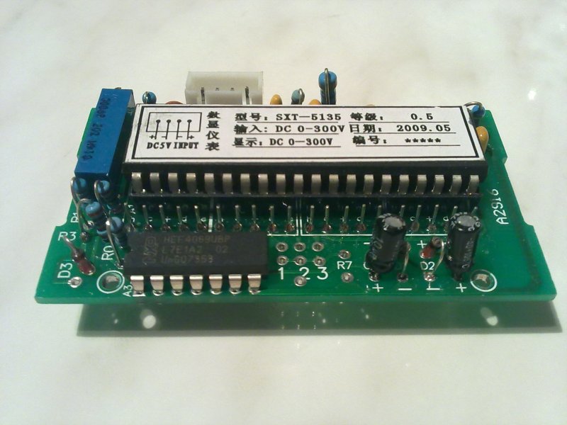

(#) Poostmaster hozzászólása Szept 6, 2010 /
nem tudom, hogy ide tartozik-e, mert tulk. tudom miez, csak kérdeznék róla.
Van egy 4 digites LED-es panelvoltmérő egységem.
Kínai cucc, 0-300 V-ig mér sajnos mindig egészre kerekít. szeretném tudni, hogy hogyan lehet veállítani, hogy tizedeseket is kijelezzen. fölteszek egy fotót róla, hátha valaki felismeri. Bár nem sok látszik az áramkörből.
(#) szucsip válasza kadarist hozzászólására (») Szept 6, 2010 /
Szerintem a kísérlet tévútra vezethet.
Bevallom; most nem néztem meg az adatlapot. De ami névleges feszültség meg van adva, azt 1mA áramerősségre vonatkoztatják. Tehát semmilyen féle lámpa nem fog világítani 1-10mA áram hatására, pláne nem egy 15W-os.
Egyébként ha a feszültséget addig növeled, hogy már eléggé letörjön a dióda zárása, és becsületes áramerősség másszon át rajta, akkor meg túl fog melegedni! Ezek nem "hiszterézises" cuccok, mint pl a diac (Bocsánat, ha butaságot írok, de én ezt így gondolom, és szebben, szakmaibban nem tudom kifejezni magam).
Inkább egy jó nagy értékű ellenállást kéne sorba kötni vele, mondjuk 22-56k ,és az ellenálláson mérni a feszültséget. Ha érdemi feszültséget tudsz mérni az ellenálláson, akkor kinyitott a dióda.

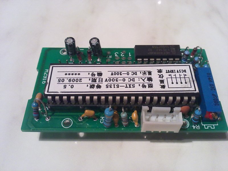

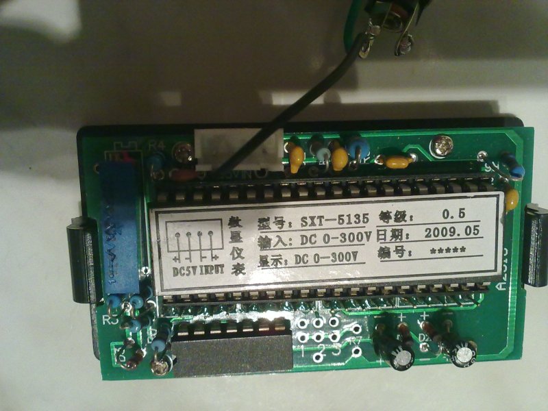

(#) Poostmaster válasza Poostmaster hozzászólására (») Szept 6, 2010 /
bocsi, kis tévedés.
csak 3 1/2 digites. valószinű, hogy a matrica alatt egy ICL7107 lapul. teszek fel még két képet, ami jobban sikerült, és két oldalról. szerintem a kék bizbaszt kéne tekergetni, de nem merek hozzányúlni. valami tipp?
(#) klemo86 válasza Poostmaster hozzászólására (») Szept 6, 2010 /
Ha 30V-ra korlátozod (amit tulajdonképpen 199,9V-ra lehet bővíteni), kifér egy tizedes is
(#) szucsip válasza Poostmaster hozzászólására (») Szept 6, 2010 /
Tipp: A kék "bizbaszt" ne tekergesd, azzal van "hitelesítve".
Inkább a kijelzőt meghajtó IC -nél lenne érdemes kapizsgálni, vagy már az AD konverternél is. De mire ezt átalakítod, addigra építhetsz is egyet saját szájad íze szerint.
(#) kadarist válasza szucsip hozzászólására (») Szept 6, 2010 /
Gondolj a Zener-diódára. Ő is a záróirányban törik le, és semmi baja nem lesz. Ha ilyenkor korlátozzuk az átfolyó áramerősséget (lámpa), akkor minden rendben lesz.
(#) lapose válasza kadarist hozzászólására (») Szept 6, 2010 /
A katalógus szerint a tesztárama 1mA. Ennél nagyobbal nem érdemes tesztelni, ha utána még használni is szeretné az ember..
(#) kadarist válasza lapose hozzászólására (») Szept 7, 2010 /
Ez az 1mA-es dolog annyit jelenti, hogy ha 130V-os a szupresszor, akkor ha 130V-ot kapcsolunk rá, akkor 1mA folyik át rajta. Egy ilyen diódánál a maximális letörési (clamped) áram 8A lehet, persze impulzusban, 180V-os feszültségnél. Egy 230V-os 15W-os izzóval biztonságosan lehet tesztelni az ilyen szupresszorokat.

(#) Poostmaster válasza szucsip hozzászólására (») Szept 7, 2010 /
ezek szerint akkor meg kell elégednem egy jelképes feszültségméréssel?
Mert 1 V tűrés csak arra jó. Nincs az IC-nek valami automata méréshatár-váltója?
(#) klemo86 válasza Poostmaster hozzászólására (») Szept 7, 2010 /
Tehetsz rá…
(#) zmol válasza Poostmaster hozzászólására (») Szept 7, 2010 /
Látom, ezt még senki nem mondta: a 7106/7107 család DC 200 mV-ig mér. Vagyis pontosan 199,9 mV-ig, ez van kalibrálva azzal a kék potival, amit semmiképp ne tekergess. Ha a cuccod 300 V-ig mér, akkor ott van egy kis csúsztatás, mert ezekkel az IC-kkel 200 mV, 2V, 20V, 200V, illetve 2000V a logikus lépés, hacsak más áramköri részlet nem kíván biztonsági korlátozást 300V körül.
De a lényeg, hogy a te esetedben az IC bemenete előtt, de leginkább közvetlenül a modul bemeneti pontja után (és itt már mindegy is, hogy milyen IC-ről van szó) tutira van egy tízezres osztó (vagy esetleg ezres, ha mégsem 7106-ról beszélünk), amit két ellenállás alkot. Na, abban az osztóban kell a nagyobb ellenállást kicserélni egy kisebbre, olyanra, hogy az osztás tízes, százas, vagy ezres legyen az elvárásaidnak megfelelően. (Ha ezt nem tudod kiszámolni, akkor inkább ne piszkáld a műszer belsejét. Bocs.)
Megjegyzem, hogy ha ilyen módon pl. 20V-os méréshatárt alakítasz ki, akkor a paneled 10mV felbontású lesz, vagyis pl. "12,34V" szerűen tud kijelezni.
Ehhez persze kell még egy apróság: a tizedespont. A kijelzőn mindegyiknek van egy lába, amelyekből nálad most valószínűleg egyik sincs bekötve. Azokat az IC nem kezeli. Neked kell kigyújtani a méréshatárnak megfelelőt, vagyis a 12,34V-os példánál maradva a másodikat. LED-es cuccnál ez a gyakorlatban egy kb.500 ohmos ellenállást jelent a kiválasztott tizedespont lába és a táp közé.
Ja, és még valami: amiről eddig szó volt, az a felbontás. A pontosság más téma. Azt 200 mV-ig az említett kék potival beállították gyárilag, fölötte pedig az osztótól függ, vagyis ha ellenállást cserélsz, akkor azt minél jobb tűrésűvel tedd. Ha pl. 1%-ost használsz, akkor a pontosság is lehet 1%, ami ugyebár 20V-nál 0,2V hiba, tehát a százados felbontás értelmét veszthetné. Ezért vannak a műszerekben tizedszázalékos tűrésű ellenállások. (Vagy a drágábbakban még jobbak.)

(#) proli007 válasza zmol hozzászólására (») Szept 7, 2010 /
Csak néhány megjegyzés, mert le kellett volna tépni azt a kis papírt..
- Vannak 3,3/4 digites DVM IC-k is, csak nem annyira elterjedve mint a 7107 (bár én csak LCD-et láttam). És már is igaz lehet a 300V.
- Ha az utolsó digit Volt-ot mér, és a kijelzés 0..300V, akkor lehet az alsó három digitet használja csak a 3,1/2-ből. És ismét igaz lehet a 300V.
- A pontos osztó ellenállás, csak akkor fontos, ha több méréshatár van. Mert különben a "ne tekergesd" referencia potméterrel be lehet (és átalakítás után kell is) állítani. (Természetesen általában a pontosabb ellenállások időben stabilabbak is ami nem elhanyagolható tényező.)

(#) Poostmaster válasza proli007 hozzászólására (») Szept 7, 2010 /
köszi mindenkinek.
leszedtem a kis papirocskát...
elég furmányos módon sikerült kiböngészni, hogy egy DH7107GP csipről van szó. egyébként azt írták róla, hogy 0-299,9 V a méréshatár, 0,5% tűréssel. Ez mondjuk már jelent valamit, mert ugye 300 volton ez 1,5 ha jól tévedek. Ez csak nekem tűnik soknak? Már csak egy kérdésem maradt, hogy a csip mellett található tüskesorral tudok valamit kezdeni?
Proli007,
a megjegyzések teljesen jogosak. Egyébként a 300V-tal kapcsolatos csúsztatás alatt ilyesmit értettem. Most viszont, hogy fény derült a 7107 létre, ezt a 299,9V-ot fölöttébb érdekesnek találom. De legyen, mindez az osztó buherálásának szükségességén végülis nem változtat.
Poostmaster,
300V-on 0,5%, azaz 1,5V abszolúte normális. Ez nem egy laborműszer, és abban a nagyságrendben tökmindegy, hogy a hétköznapi gyakorlatban valami 298,5V-ot vagy 300-at kap. (Meg általában az is, hogy 30-at vagy legrosszabb esetben 29,85 és 30,15 között valamit.)
A tüskesorhoz így a fotó alapján nem tudok hozzászólni, de el tudom képzelni, hogy pl. a tizedespont ott elérhető. Látni kéne a rajzát a cuccnak.
(#) lapose válasza kadarist hozzászólására (») Szept 8, 2010 /
Kevered a két dolgot! Az IT nem az üzemi feszültséghez tartozó áram, az az IR.
Ha nem korlátozod az áramot a megadott értékre, akkor pillanatok alatt beindul a lavinajelenség. Ne felejtsük el, hogy ez nem zener dióda, nem feszültségstabilizálásra van kitalálva, hanem túlfeszültség védelemre. Nagy mennyiségű energiát képes elnyelni, de csak ezredmásodpercre. Egy 15W-os izzó hidegellenállásán keresztül 230V-ról 100mA lazán folyik rajta, és az 130V-al 13W. Az még egy TO3-as tokozású tranzisztornak is sok hűtés nélkül, nemhogy egy ilyen kis dióda tokozásnak.
(#) kadarist válasza lapose hozzászólására (») Szept 8, 2010 /
Nekem még nem volt gondom a 1.5-ös szupresszorok ilyenféle izzólámpás tesztelésével kapcsolatban. Persze 1-2 másodpercnél tovább nem érdemes terhelni őket, mert képesek eléggé szépen felforrósodni. A 200V alattiakat lehet hálózati feszültségről lehet próbálni.
(#) proli007 válasza Poostmaster hozzászólására (») Szept 8, 2010 /
Jó-jó! Csak éppen nem tudjuk miről beszélünk. Hogy írhatják, hogy 299,9 a méréshatár, ha az utolsó digit voltot mér. Egyáltalán láttál már rajta, 200V feletti feszültséget? És egyáltalán, hány digites a kijelző?
Mert ennek a DH típusnak adatlapját nem láttam sehol. (ingyen) Az is lehet, hogy a ferde-szeműek megbuherálták az IC-t, de az is hogy csak füllentenek. Met mind kettőre volt már példa..

(#) Poostmaster válasza zmol hozzászólására (») Szept 8, 2010 /
Igen, elméletben valóban így lehet. Csak az a bibi, hogy mivel nem jelez ki tizedest, nyilván kerekít. Akkor pedig a tévedés akár 0,9 tized voltnál is több lehet. Labor-nem labor, ez 5 V-nál 18 százalék. Itt pedig már számíthat.
Mindegy, mivel nem tudtunk egyszerűen segíteni rajta, így saccográfnak fogom használni. Talán holnap lesz rá időm, hogy rátegyem a 230-at egyenirányítva. majd beszámolok nektek. Egyébként a 7107-es klónoknak ugyanaz a lábkiosztásuk?
(#) erdgab válasza Poostmaster hozzászólására (») Szept 8, 2010 /
Elvileg egyforma a kiosztásuk,de én a helyedben,mielőtt megküldeném 230DC-vel,megkeresném az ICL7107 alapkapcsolását,ebből megpróbálnám visszafejteni a műszert,nem bonyolult annyira,és csak ezután nyúlnék hozzá,alakítanám át.
(#) zmol válasza Poostmaster hozzászólására (») Szept 9, 2010 /
Ne mondj le róla ilyen könnyen, jobb az, mint egy saccográf!
Ha 20V-ra állítod be a méréshatárt, akkor századra kerekít, 19,99 a max. kijelzés, az 5V-ra pedig 4,97 és 5,03 között mutat valamit. Az azért nem olyan silány. (Ilyenek a bolti digitális multik is.)
Ha 200 V-ot lősz be, akkor értelemszerűen 199,9 a max kijelzés, azaz tizedes a kerekítés, tehát 5V-ra 4,9 vagy 5,0 vagy 5,1 lesz a kijelzés, ha az osztód megőrzi a fél százalékos pontosságot. Mondjuk 5V-ot nem is illik 200V-os méréshatárban mérni. Pont az ilyen ügyek miatt találták ki a méréshatárváltót.
(Ja, és ha úgy hagyod, ahogy van, akkor van igazad a 18%-kal 5V-on, de az a 7107 szempontjából már a 2000V-os méréshatár, még ha 300-at is írtak rá.)
Lábkiosztás szempontjából én toktól függetlenül is csak egyfélével találkoztam. Még kínai, tokozás nélküli (chip-on-PCB) verzióban is stimmelt a sorrend, ha egyszer megtaláltam egy azonosítható lábat.
