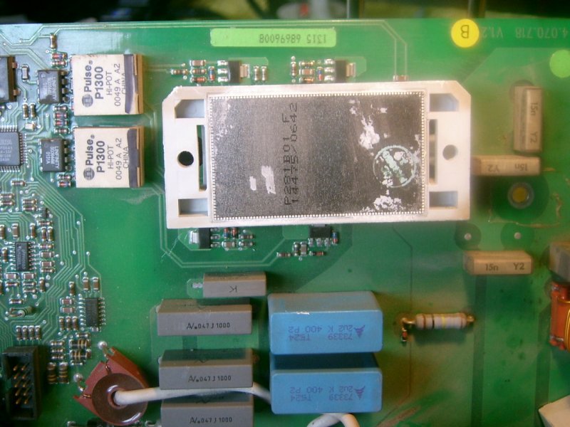

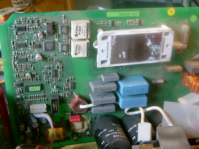

Tudna valaki segíteni a képen látható inverter végfok beszerzésében? Ez egy traspocket 1500 tig hegesztő
készülékben van. Ami mindösszesen látható rajta:
P281B01 011005/2.

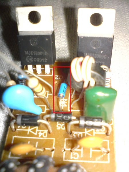

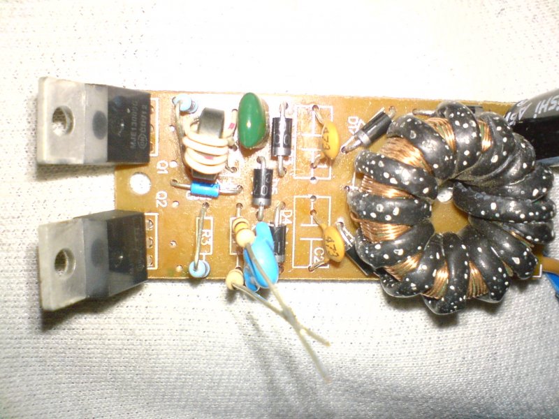

Köszönöm a választ, sokat segítettél Egy kérdésem még lenne és befejeztem a kérdezősködést. Ideiglenesen, a táp kipróbálásáig át lehet-e kötni a helyét egy huzallal? A dióda az egyenirányított 230 és az egyik tranzisztor (MJE 13009G) közé van betéve. Maga a táp bekapcsoláskor halkan "sípol" viszont a kimeneten nem jelenik meg semmi. Macerás lenne beszereznem egyet ezért próbálnám átkötni, ha már túlfesz védelemre van csak az áramkörben, az idő alatt amíg rámérek a kimenetre, csak nem kap tán nagy löketet a hálózatból a tranyó.
(#) kadarist válasza Dave87 hozzászólására (») Szept 17, 2010 /
Biztosan rossz? Zárlatos? Ha rossz, akkor cseréld ki, ne kísérletezz más megoldással, még próbából sem.

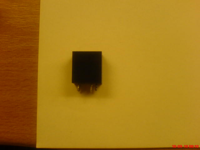

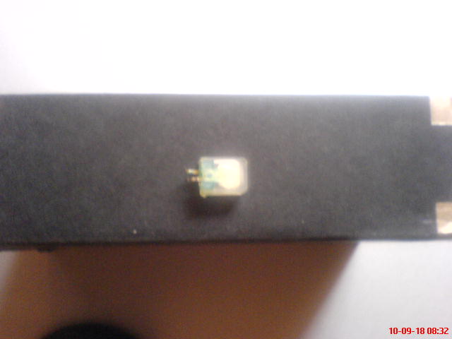

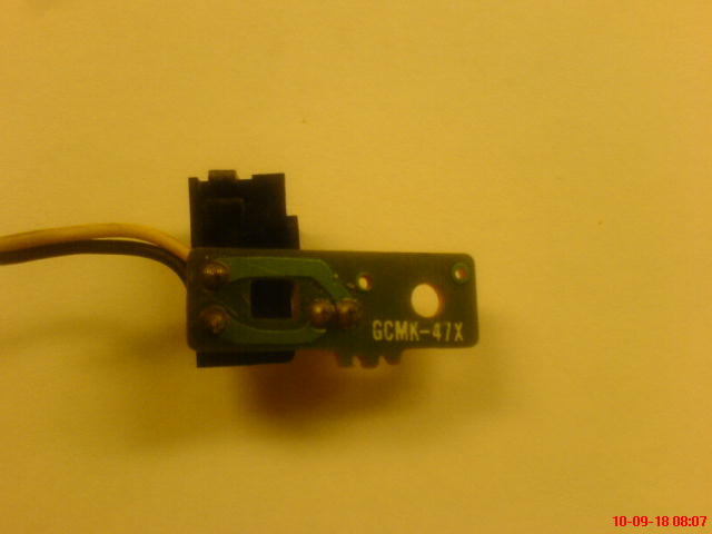

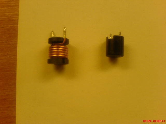

(#) granpa hozzászólása Szept 18, 2010 /

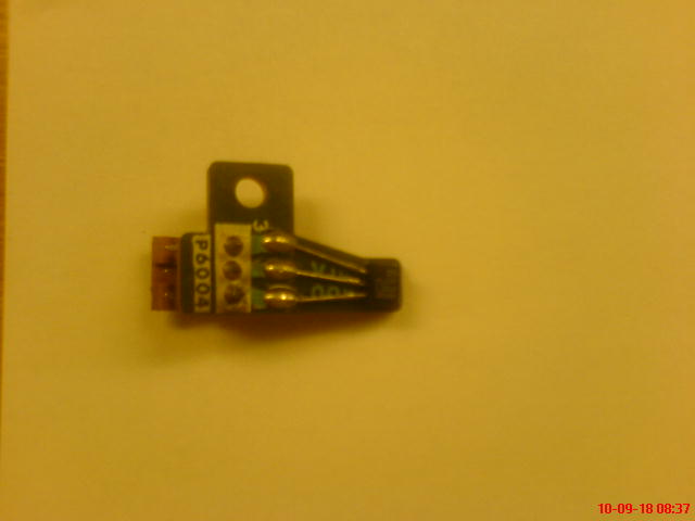

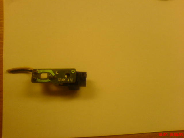

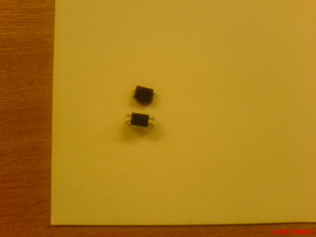

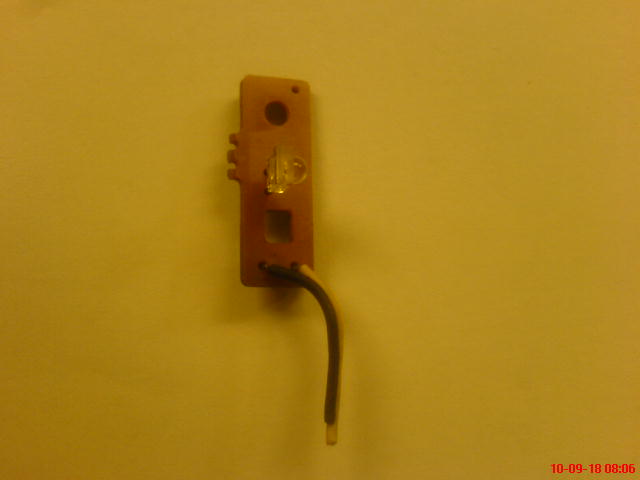

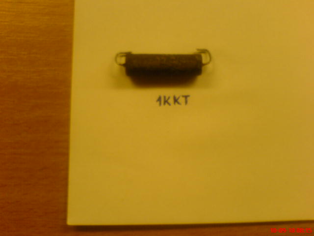

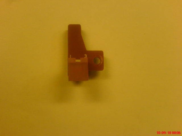

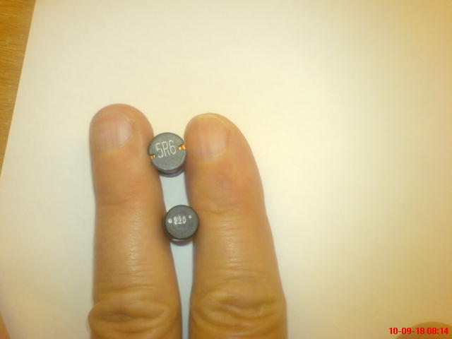

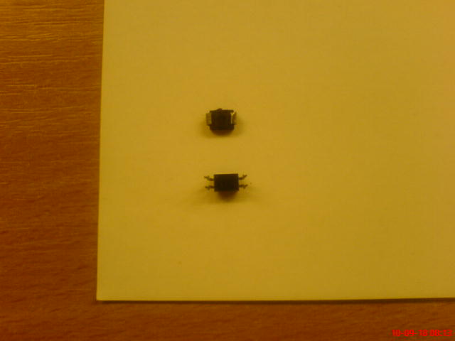

Szevasztok, kérdéseim vannak!
Ha valaki tud ezekről valamit , hogy értelmezzem a feliratokat? sajnos csak részletekben tudom feltölteni a képeket.
folyt köv.
folyt.2.
folyt. 3.
Ha vaki tud valamit ezekről , legyen szíves jelezzen nekem .Szebb napokat én utálom ezt az esőt!

Nem biztos h rossz, de teljes szakadást mutat ha rámérek... Egyáltalán azt sem tudom, mit kéne mutatnia a műszernek De már csak arra tudok gyanakodni... A diódáktól kedzdve a kondikig, minden alkatrészt átnéztem és mégsem megy... ez az egy nem lett még cserélve...
(#) Dave87 válasza Dave87 hozzászólására (») Szept 18, 2010 /
Itt van két kép a tápról..

Akkor jó, ha szakadást mérsz. Jó hogy mutattad a képet, mert ez inkább egy diak lesz. Mi van ráírva az alkatrészre?
