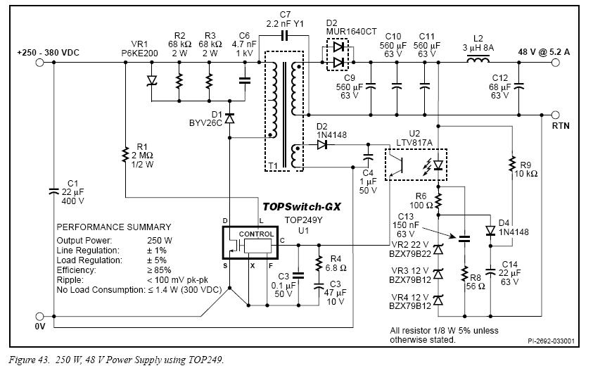

(#) cimopata hozzászólása Jún 3, 2007 /
Kösz a gyors válaszokat.
ÉS akkor mégegy kérdésem ide.
Eben a kapcsolásban szerepel ez az alkatrész VR1 néven.
Akkor ezek szerint az alkatrész a fetet védi meg a túl magas DS feszültségtől ugye?
Met ha tul magas pl:+VDC=320V +200V (mert ugye 200 voltos típus), azaz ha a fet drainje meghaladja az +530V- ot, akkor ez az alkatrész átmegy rövidzárba, és ezek után
a max Udrain 320 V lesz nem?
És ha ez történik akkor nem lesz hatással ez a rövidzár az áramkör további müködésére?

Bocs a kapcsolás lemaradt:
(#) Fery válasza cimopata hozzászólására (») Jún 3, 2007 /
Nem egészen Ez a dióda csak a gyorsan lezajló tranzienseket hivatott elvezetni.
Kicsit félreértetted amit a tv-nél irtam / vagy én fogalmaztam rosszul / Általában akkor megy át rövidzárba amikor a nagyobb feszültség már számára kezelhetetlenül nagy. Amig tudja kezelni addig elvezeti a tranzienseket.
Amikor elpusztul természetesen hatással van a müködésre de én arról a speciális helyzetről irtam ami TV-nél előfordul. Bocsi ha megtévesztően fogalmaztam nem lennék jó riporter.

(#) cimopata válasza Fery hozzászólására (») Jún 4, 2007 /
Oké kösz a válszt aszthiszem az lesz a legjobb beszerzek egy ilyet mert ugylátom rendkívül hasznos.
Esetleg lehetne használni az erősítő tápágának a bekötéséhez?
HA netán a táp vissza csatolása elszáll akkor ez megvédi azerősítőt a túl nagy feszültségtől?
Egyébként drága egy ilyen?
(#) Fery válasza cimopata hozzászólására (») Jún 4, 2007 /
Mit értesz "tápágnak" ki vagy bejáratot ?
Nem ismerem a tervezési paramétereit én sajna csak azt a részét ismerem amivel találkoztam.
Hogy mibe kerül ? Nem hiszem, hogy komoly összeg de nézz körül az alkatrész boltokban én már régen vettem ilyesmit nem emlékszem az árára.
(#) Medve válasza cimopata hozzászólására (») Jún 6, 2007 /
A túlfeszültség védelmet tirisztorral szokták megoldani. Egy zéner dióda vezérli a GATE-et, túlfeszültségnél az begyújtja a tirisztort, amely rövidrezárja a tápegység kimenetét s kiég a biztosíték. A tranziens-elnyomó dióda, mint ahogy a neve is mutatja, az impulzusszerű túlfeszültségek levezetésére szolgál inkább, de nem mondom, hogy nem működne az általad felvázolt alkalmazásban.

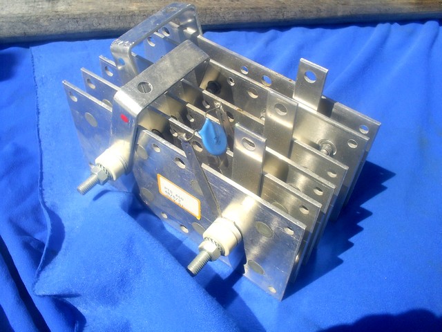

Erről a nagy dögről kellene nekem némi info ha tud valaki. Egy ügyfelem hagyta rám javitás fejében.
Azt tudom hogy ez egy háromfázisú nagyon nagy áramú graetz de pontos info kéne. Adatlap, ilyesmi.Gyaniton 100-200 amperes lehet legalább. A hütőlemezeken van 48 db dióda. Az van ráirva PTS 450.

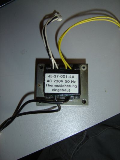

üdv!
a fiókomba találtam egy trafót amit egy UPC -s műholdvevőből szedtem ki! csakhogy ami rá van írva azt nem értem, vagyis van sejtésem de nem 100%, meg nem tudok németül! :no:
(#) nandras válasza maTaKee hozzászólására (») Jún 22, 2007 /
primer:230V
szek.:45 és 37V
hőbiztosítóval ellátott
