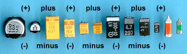

Tudna nekem valaki segíteni, mert nem vagyok biztos a dolgomban!
Nekem egy smd alu-elkó- val van némi problémám, láttam rajta egy fekete kis vonalkát a tetején és kérdésem az lenne hogy ez a kis vonalka jelzi a negatív felét az elkónak?
Bocsika ha hülyeséget kérdezek, de ez kicsit most megzavart.
(#) guliver83 válasza mazso1988 hozzászólására (») Jan 10, 2011 /
Csak, hogy jobban értsed a dolgot!
(#) mazso1988 válasza guliver83 hozzászólására (») Jan 10, 2011 /
Nagyon szépen köszönöm.
Ez nagy segítség volt!

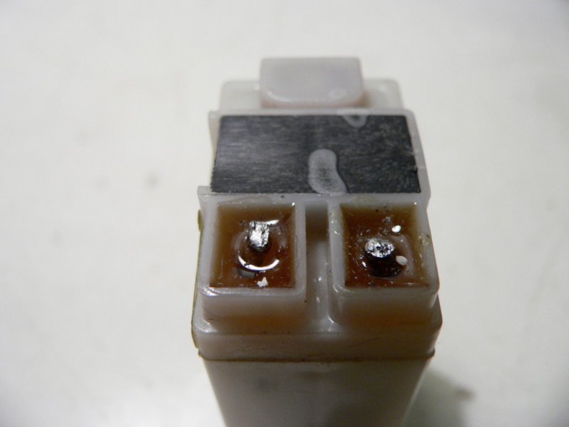

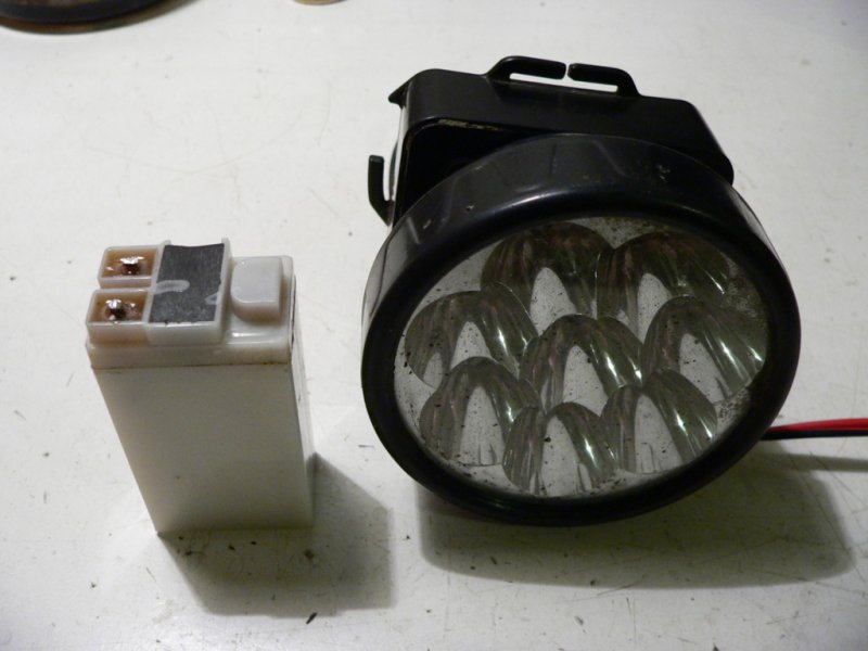

Gondolom sokan ismerik ezt a fejlámpát.Sajna az akku hamar veszít a kapacitásából, a hozzáadott kapcsolóüzemű 5.2V névleges feszültségű töltő kis idő múltán teljes töltöttséget érzékel, holott nem így van. Megpróbálnám regenerálni az akkut, (több is van) de nem tudom, hogy ólom, vagy más típusú. A fejlámpán 4V névleges feszültség van feltüntetve.
Az akku tokja kettő cellára enged következtetni, de jó lenne biztosat tudni. Ha van valakinek pontosabb infója, kérem ossza meg velem.

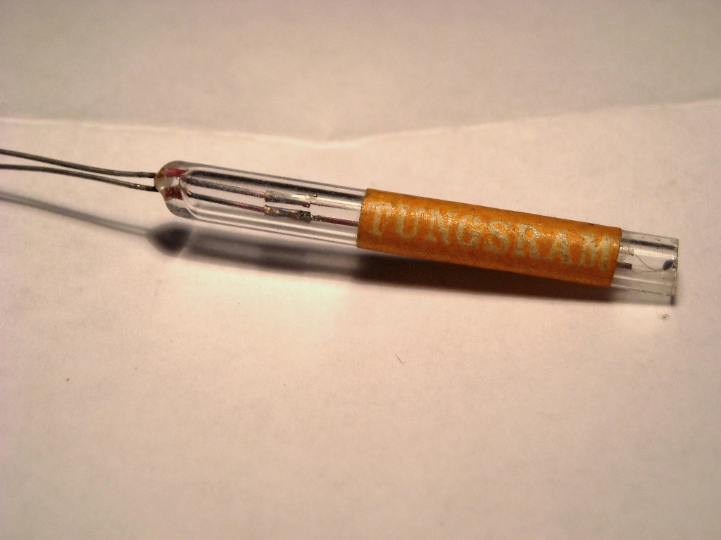

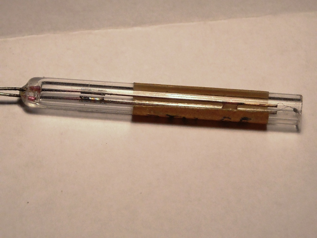

Urak! Ez vajon mi lehet?
TUNGSRAM felirat, mellette kézzel írva: 3TH 65

(#) kadarist válasza vicsys hozzászólására (») Jan 10, 2011 /
Ez egy hőelemnek néz ki.

(#) vicsys válasza kadarist hozzászólására (») Jan 10, 2011 /
Biztos? Az a bogyó a végén, kisebb mint egy mákszem. És vajon minek az üveg tok?
Az üveg tok biztosan tartó szerepet tölt be. Abból látszik, hogy hogy hőelemről van szó, mert a két pálca eltérő anyagú fémből van, egészen a hegesztésig.
Köszi, tesztelem!

(#) vilmosd válasza vicsys hozzászólására (») Jan 10, 2011 /
Hali
Emlekeim szerint termisztor. De vagy 30-40 eve gyartottak ezeket a tipusu gyongy-termisztorokat.
(#) proli007 válasza kadarist hozzászólására (») Jan 10, 2011 / 1
Már bocs, hogy belevau, de ha hőelem, akkor nem elég a hegesztésig a két külön anyag, hanem végig az kell. (A hozzá tartozó kompenz vezeték anyagának is azonosnak kell lenni.) Mert különben a hegesztésnél lesz a hideg-pontja. És hogy az néhány centire legyen a meleg-ponttól, annak értelme nem sok van.
De én a egy "gyöngy termisztorra" adnám a voksomat.

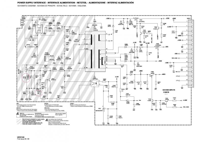

A bekarikázott alkatrészeket ti minek azonosítanátok?
A panelen egy kb 1W nagyságú ellenállással megegyező méretű és kialakítású matt fekete dolog van, feliratok nélkül. A panelen tekercsnek van felfestve.
A rajzon az olvadóbizti jelölésést használják és ellenállás értéket ad meg hozzá.
Mondjuk alatta a 680M jelű ellenállás is érdekes madár...
Ez egy DVD felvevő tápja egyébként.
(#) kadarist válasza proli007 hozzászólására (») Jan 11, 2011 /
Igen, mégis csak termisztor lesz ez, a típusa is erre utal, meg a többi jellemző is. A más-más színű rúd viszont érdekes.
(#) pucuka válasza vilmosd hozzászólására (») Jan 11, 2011 /
Bizony, bizony termisztor. Anno volt ilyenekhez szerencsém. Különböző műszerek gázkamráiban használták hőmérséklet beállításra, stabilizálására.

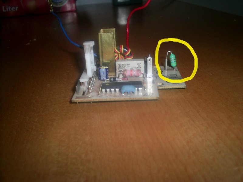

Érdeklődnék , hogy valaki tudna e tippet adni a képen látható alkatrészről hogy mi is az valójában, gyanúsan hasonlít egy ellenállásra de sztem nem az, tulajdonképpen, egy motor forgórészén lévő mágnes melett van, és ez a kis kütyü érzékeli a motor fordulatát és úgy szabályozza azt. Ha a képen nem látszana a színek rajta: sárga kék vörös ezüst
Remélem nagyjából érthetően fogalmaztam meg
Előre is köszi!
(#) kadarist válasza Atis_81 hozzászólására (») Jan 11, 2011 /
Ez egy induktivitás (tekercs).
(#) Atis_81 válasza kadarist hozzászólására (») Jan 11, 2011 /
Köszi a választ, ennek tudatában, meg hogy így már utánnaolvastam könyebb lesz megoldani!
