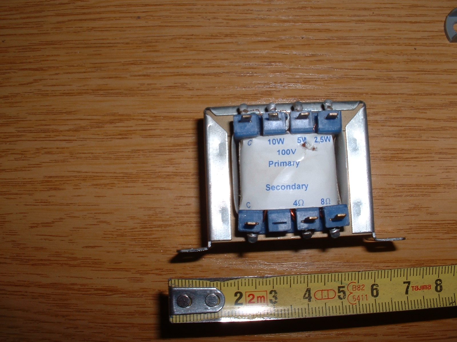

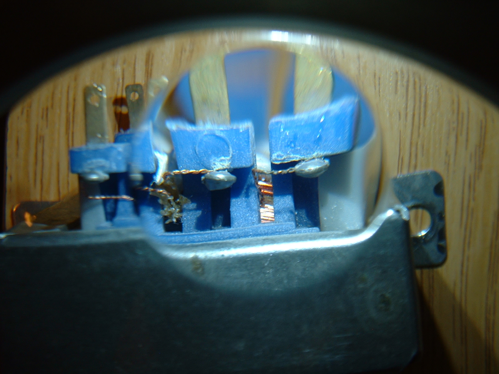

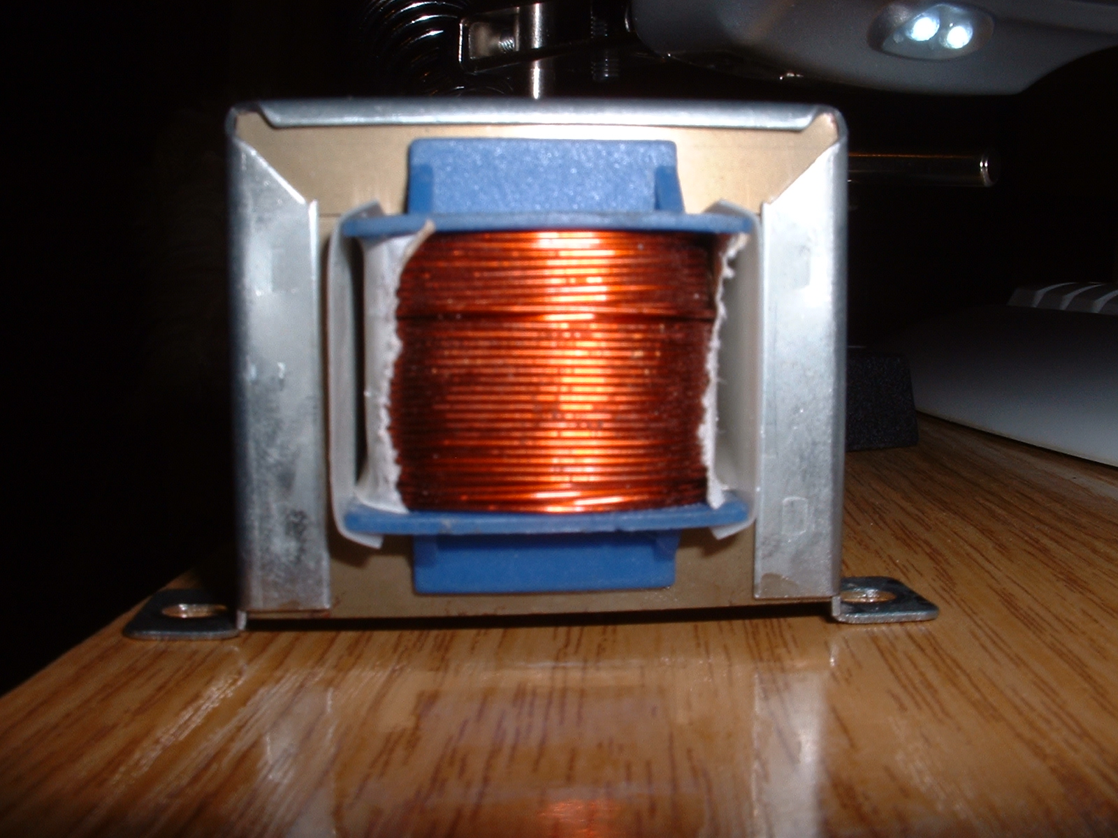

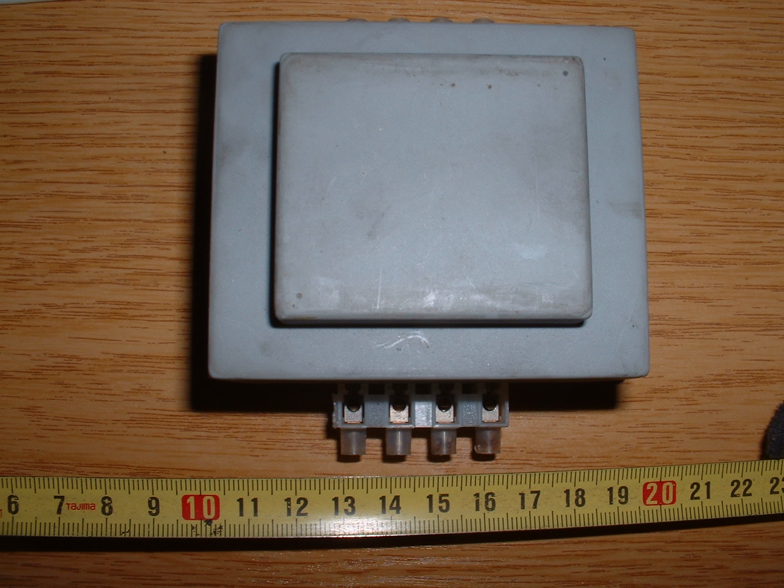

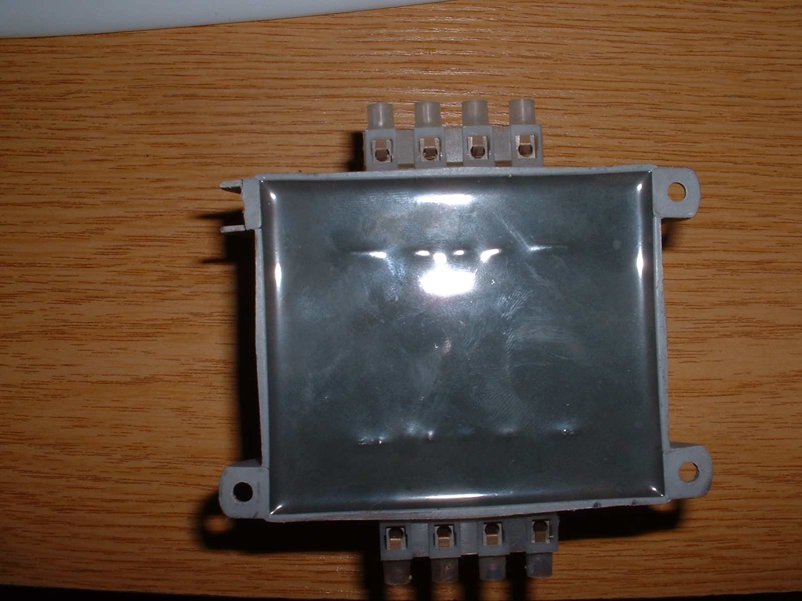

(#) baloghvl hozzászólása Jan 22, 2011 /
Üdv Mindenkinek!
A képeken látható trafókról kérdezném, hogy használhatóak-e hálózati transzformátorként? Azonkívül ami a képeken látszódik annyit tudok róluk hogy épületi hangosítórendszerben voltak használva, hangszórók előtt. Gondoltam megérdeklődöm a dolgot mielőtt rákötném a 230V-t.
Köszönöm a válaszokat!
(#) kadarist válasza baloghvl hozzászólására (») Jan 22, 2011 /
Ezek nem biztonsági trafók, úgyhogy ne használd hálózati célra!
(#) zoly15 válasza baloghvl hozzászólására (») Jan 22, 2011 /
Ha hangosító rendszerben voltak, akkor ezek nem hálózati transzformátorok! Hanem illesztő trafók!
(#) jdani hozzászólása Jan 22, 2011 /
Helló. Ez lényegében egy 16F876A?
(#) kadarist válasza jdani hozzászólására (») Jan 22, 2011 /
Azt írják róla, hogy az.
(#) baloghvl válasza kadarist hozzászólására (») Jan 22, 2011 /
Köszönet a gyors válaszért!
Kicsit szerintem túl hamar rövidre zártad a kérdésemet. Ezért szeretném másképpen feltenni. Mondjuk hogy nem tudjuk hogy ezek hangosító rendszer béli illesztőtrafók, és azt mondom hogy a kisebbik primer oldala 130ohm-s. És 48V-tal kipróbálva a szekunderen 2,2V-t adott. Tehát szerintem az lenne a lényege a dolognak hogy a primer oldali tekercselés kibírja-e a hálózati feszültséget.
Én rád bízom, de 230V-ra ne kösd rá, mert a szigetelései nem alkalmasak hálózati alkalmazásra.
(#) Ricsi89 válasza baloghvl hozzászólására (») Jan 22, 2011 /
A primer és szekunder tekercs közötti szigetelés nem a hálózati feszültségre van kialakítva, ezért nem ajánlott a használata. Na meg ennek primer tekercse 100V-os feszültségre lett készítve, lehet hogy 230V-on túl gerjesztődne a vasmag.
(#) baloghvl válasza Ricsi89 hozzászólására (») Jan 22, 2011 /
A primer és szekunder között van egy kis papírréteg. Valamennyire látszik a képen is. Na meg azért van ott zománc is. Ez a túlgerjesztődés mit is takar?
Csak az nem mindegy mekkora az a papírréteg. Ha túlgerjed a vas, akkor felmelegszik és csökken a hatásfok is. Nem jó ilyenekkel játszani.
Értem én hogy mindenki le akar beszélni róla. De nincs szükségem illesztőtrafóra, a hálózatinak látom igazából értelmét. Szóval ha jól értelmezem amit mondasz akkor a következő a helyzet: ráakasztom a hálózatra és ha nem csinál azonnal zárlatot és nem is melegszik akkor jöhet rá a terhelés is.
Nagyjából, de a primer és a szekunder közötti szegetelést ne vedd életbiztosításnak. És nagy teljesítményt se várj tőle. Pár W-ot kivehetsz belőle, többet nem.
