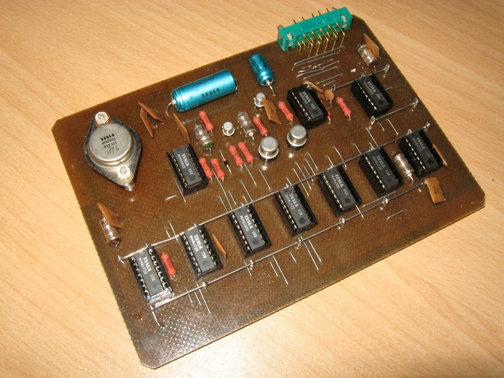

(#) rolandi350 hozzászólása Nov 17, 2011 /
Hali.
Erről a 2 nyákról szeretném megtudni, hogy mire használták, mi volt a funkciója..
Valószínűleg közük van egymáshoz..
(#) rolandi350 válasza rolandi350 hozzászólására (») Nov 17, 2011 /
Még lenne egy kép..

(#) Stewe válasza rolandi350 hozzászólására (») Nov 18, 2011 /
Elnézve a fenékcsatlakozót, és a masszív kivitelt, én ezt ipari alkalmazásnak (egy vezérlő részének) sejtem, de nem önmagukban, hanem több más panellel összekötve. Az alkatrészek viszont ősöregnek számítanak, így más célra szerintem bontani sem érdemes.

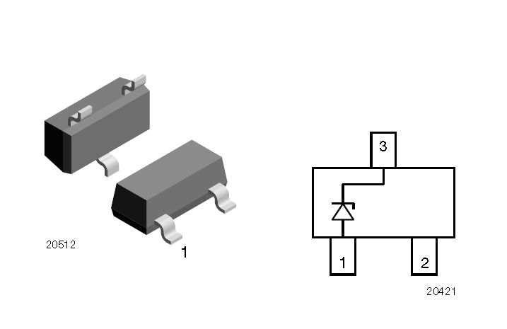

(#) Beachway válasza tib12 hozzászólására (») Nov 19, 2011 /
Hát tényleg megadhattam volna a pontos tokozást!! SOT23 Zéner dióda 3 lábbal??? És a panelen is felleltem egy ZD1 azonosítót, ami feltehetőleg ehez az alkatrészhez tartozik. Na már csak azt kellene tudni mivel lehetne helyettesíteni
(#) nedudgi válasza (Felhasználó 13571) hozzászólására (») Nov 19, 2011 /
A SOT23 Zener diódák esetén nem jelent mindig 3 lábat, elfordul, hogy a nincs bekötve, vagy két láb belül össze van kötve, esetleg két dióda van egy tokban.
http://www.vishay.com/diodes/zener-stabilizers/sot23-package/

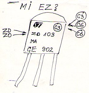

(#) Jocojoco hozzászólása Nov 21, 2011 / 1
Milyen alkatrész lehet ez? Az apró betűk miatt a lehetséges változatokat írtam mellé. (Egy ventillátor vezérlésben találtam,de zárlatos és a neten nem találtam)
(#) röntgen válasza Jocojoco hozzászólására (») Nov 21, 2011 /
Triac-nak gyanítom, pláne ha váltóáramú ventillátorról beszélünk.
(#) bodgabo válasza Jocojoco hozzászólására (») Nov 21, 2011 /
Megvan! Több mint valószínű hogy ez lesz az!. A pontos típus ZO103MA
(#) Jocojoco válasza bodgabo hozzászólására (») Nov 22, 2011 /
Nagyon KÖSZÖNÖM! Ez az! (A lekopott betűk is stimmelnek! A funkciója is kiderült!)
Már csak be kell szereznem.
