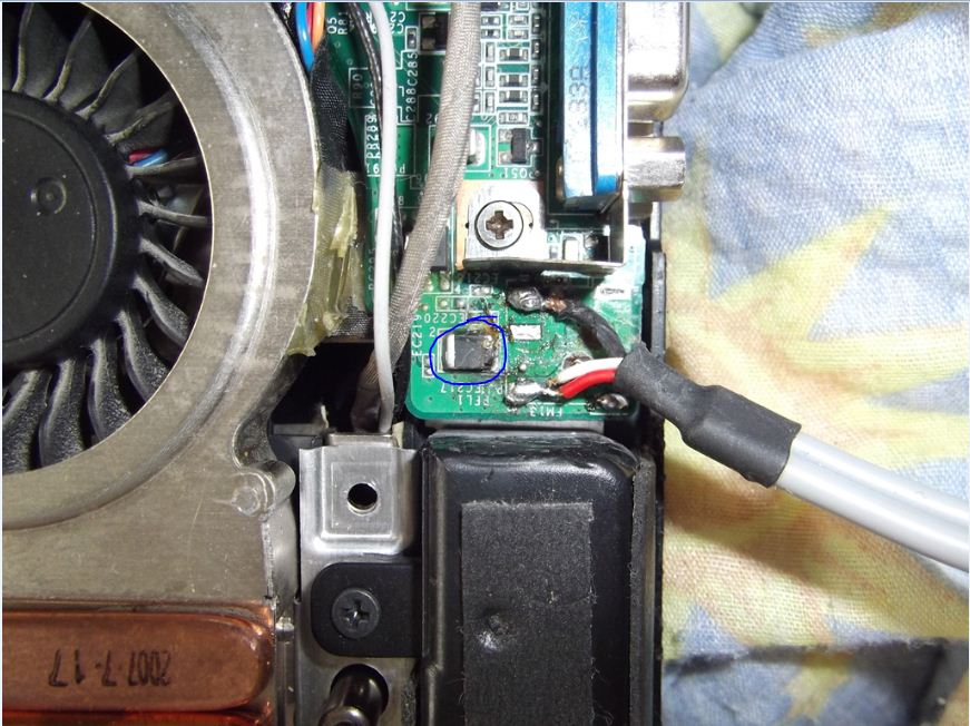

(#) overseer hozzászólása Jan 20, 2012 /
hali, ez milyen alkatrész lenne?
(#) Doncso válasza overseer hozzászólására (») Jan 20, 2012 /
Egy közelebbi képed nem lenne róla? Sajnos semmit nem lehet leolvasni róla.
(#) Action2K válasza overseer hozzászólására (») Jan 20, 2012 /
Ferritmagos SMD tekercs EFL1 pozíciószámmal. Műszerrel mérve zárlatot kell, hogy mutasson. Értéke pici, szerepe a kapcsitáp nagyfrekijének a kiszűrése.
(#) overseer válasza Action2K hozzászólására (») Jan 20, 2012 /
köszönöm szépen, az a bibi a lappal, hogy nem kapcsol be, ez lehet ennek az smd tekercsnek a hibája, vagy máshol keressem a bibit?

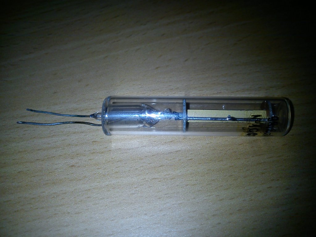

(#) moderboy hozzászólása Jan 20, 2012 /
Erről a dologról érdekelne információ, amit csatoltam. Elég régi lehet... Hol használták, mi ez és mire jó?
1c0788-2 van ráírva, üvegből van.
(#) pucuka válasza moderboy hozzászólására (») Jan 20, 2012 /
Ez egy alacsony frekvenciás rezgőkristály. A szám valószínűleg pozíció, vagy gyártási szám. A frekvencia nem derül ki belőle, sajnos be kellene rezgetni. Pár kHz -es lehet.
Ha az a zavarszűrő tekercs szakadt, akkor lehet az oka. Ki kell mérni.

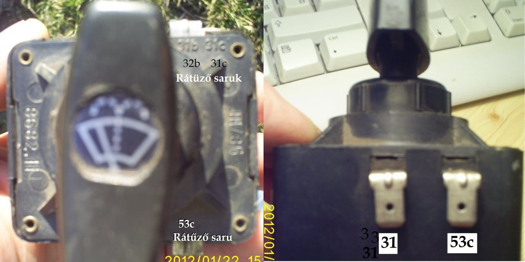

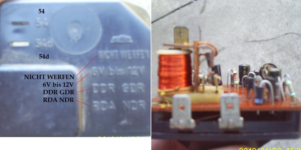

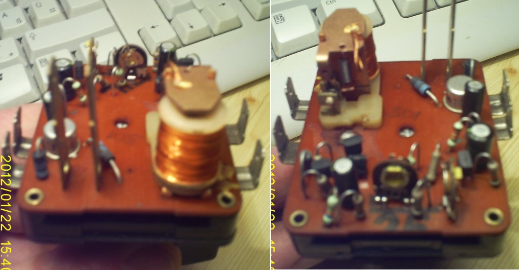

(#) dravecz hozzászólása Jan 22, 2012 /
Ez ha jó tudom egy warburg ablaktörlő kapcsoló.
Az érdekelne, hogy ez mit tud?
((persze ha jó.) ("autó" az nincs hozzá))
Miből mit csinál?
Fezsültséget csökkent vagy növel?
6Voltal vagy 12Voltal működik és melyik számú a bemenet 6-12Volt?
A kimeneti saruk melyek?
(más alkalmazási terület mi lehetne) Például ....!
Nekem túl "érdekes szép", hogy valamire ne használjam fel.
Tippeket ötleteket kérek.
Köszi:Laci
(#) kadarist válasza dravecz hozzászólására (») Jan 22, 2012 /
Ez "csak" szaggatja az áramot különböző frekvenciával (ütemben).

(#) dravecz válasza kadarist hozzászólására (») Jan 22, 2012 /
Ezáltal változtatja a motor fordulatát?
Bővebben ha megírnád.
Köszi az eddigit.
(#) kadarist válasza granpa hozzászólására (») Jan 22, 2012 /
Az NTC termisztor (TH) a bekapcsolási áramlökést csökkenti úgy, hogy az áram hőhatásától felmelegszik és lecsökken az ellenállása röviddel a bekapcsolás után. A termisztor kiválasztásánál az átfolyó maximális-minimális áramot kell figyelembe venni. Érdemes adatlapot böngészni.
Biztosan láttad már, hogy hogyan működik az autók ablaktörlője. Egy kis időre (1 mp) bekapcsolja a motort, majd szünet. Aztán megint bekapcsolja... és így tovább.

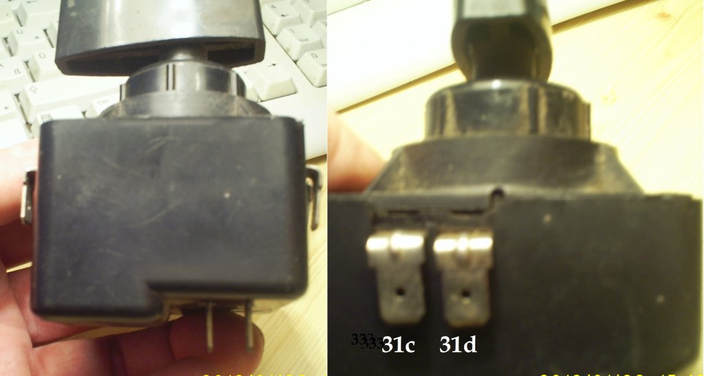

István!
Most már "leesett"
A bekötést nem tudnád megírni?
54-54b ?
31b-31c ?
31-53c ?
Remélem az autó rajza segít a bekötésben. Az 54-es a pozitív pólus.
Köszi.
De nehéz "szülés" lesz.
Van egy 12Voltos egyenáramú motorom aminek kettő bemenete van.
Van ez az izém aminek 3*2 vagyis 6!
Tegyem vissza a dobozba ahonnan elő vettem?
