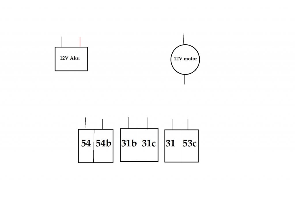

(#) dravecz válasza kadarist hozzászólására (») Jan 22, 2012 /
István ez még beleférne?
(#) kadarist válasza dravecz hozzászólására (») Jan 22, 2012 /
Ó, hát az autó rajzán minden rajta van. Az autóvillamosságos topikot profik figyelik, nézz be oda is.
(#) Ricsi89 válasza dravecz hozzászólására (») Jan 22, 2012 /
De ezzel mit akarsz csinálni? Ez a kapcsoló nem egy egyszerű sima motorhoz van kitalálva, hanem az ablaktörlő motorhoz, ami alapból két sebességű motor, meg benne van az a pár kapcsoló is, ami alapján tudja hol kell neki megállnia. Egy sima motorra kötve nem igazán fog sok mindent csinálni ez a kapcsoló.
(#) zolika60 válasza Ricsi89 hozzászólására (») Jan 22, 2012 /
Dehogynem. Ha az ütemvezérlőre köti kb. 20 másodpercenként elindul egy másodpercre. Ha a többi kontaktust használja akkor meg folyamatosan megy. Bár azt nem tudom, ez mire lenne jó.

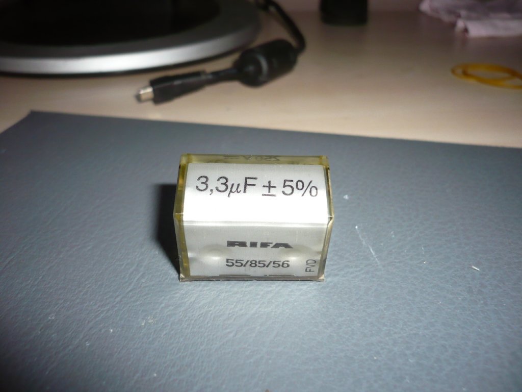

(#) golem hozzászólása Jan 23, 2012 /
Találtam két ilyen kondenzátort csak nem tudom milyen elektrolid vagy folia kondi.
(#) kadarist válasza golem hozzászólására (») Jan 23, 2012 /
Ez nem elektrolit, hanem fólakondenzátor.
(#) ekkold válasza golem hozzászólására (») Jan 23, 2012 /
Bontottam én is valamiből ilyeneket. Kimondottan jó minőségű fóliakondik. Az enyém hangfalba (hangváltóba) került bele (unipoláris elkókat váltottam ki ilyenekkel)

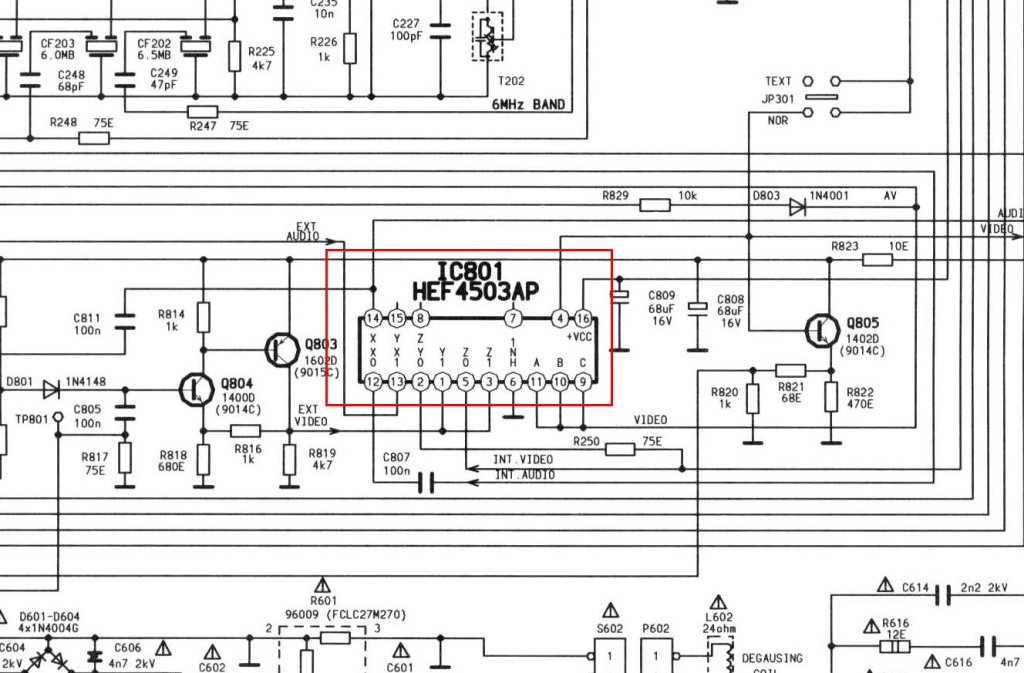

(#) Vacok hozzászólása Jan 24, 2012 /
Meg tudja valaki mondani, hogy a kapcsolásban szereplő bekeretezett alkatrész micsoda, és, hogy mi a funkciója?
A google nem ismeri.
(#) kadarist válasza Vacok hozzászólására (») Jan 24, 2012 /
Keresd úgy, hogy CD4503. Ez egy CMOS digitális IC, amelynek viszonylag nagy kimenő árama van (buffer).
(#) Vacok válasza kadarist hozzászólására (») Jan 24, 2012 /
Itt valami nem stimmel. A CD4503-nál 8-as láb test, 16-os táp. Ami a kapcsolásban szerepel a táp stimmel, de a test a 6-os lábra megy, a 8-as pedig be sincs kötve.
Szerintem inkább a 4053 van ott, ami egy analóg kapcsoló. Bővebben: Link
Igen... Már sikerült kisilabizálnom. Megtaláltam én is, a rajzon ennek az alkatrésznek a neve rosszul szerepel. Ráadásul a rajz is rossz, mert másik rajzon a 7-es lábon kívül minden be van kötve.
Köszi a segítséget.
