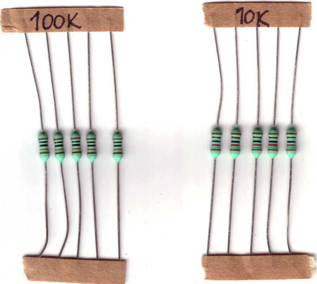

Esetleg Valaki nem ismeri ezt a fajta ellenállást?Elvileg 1%-os.De nekem gyanus mert a szin jelölés nem igazán passzol a mért értékhez.És látszatra is elég ratyi.A felszine is olyan mint a 600-as csiszolópapír.
Tömören, szerintem ez nem az a minőség amit szerettem volna.
De lehet, hogy csak nekem furcsa
Köszi
(#) röntgen válasza braner hozzászólására (») Jún 19, 2012 /
Szerintem nyugodtan hihetel benne, ezek a jelzések rendben vannak.
(#) braner válasza röntgen hozzászólására (») Jún 19, 2012 /
De a csikok nekem nem stimmelnek.Legalábbis nemtudom hogyjön ki mondjuk a 100Kohm.Ezeken az ellenállásokon valahogy nemtudom beazonosítani.
(#) _vl_ válasza braner hozzászólására (») Jún 19, 2012 /
barna - fekete - fekete - narancs - barna = 100k 1%
barna - fekete - fekete - piros - barna = 10k 1%
(#) zolika60 válasza braner hozzászólására (») Jún 19, 2012 /
Itt a kódfejtő: Bővebben: Link
(#) braner válasza zolika60 hozzászólására (») Jún 19, 2012 /
Köszi, így már stimmel.Nekem az 5sávos jelölés ÚJ.Most volt először a kezemben ilyen.
vl-nek is köszi az infót

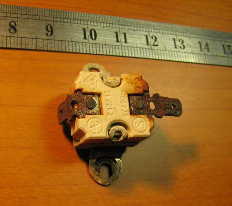

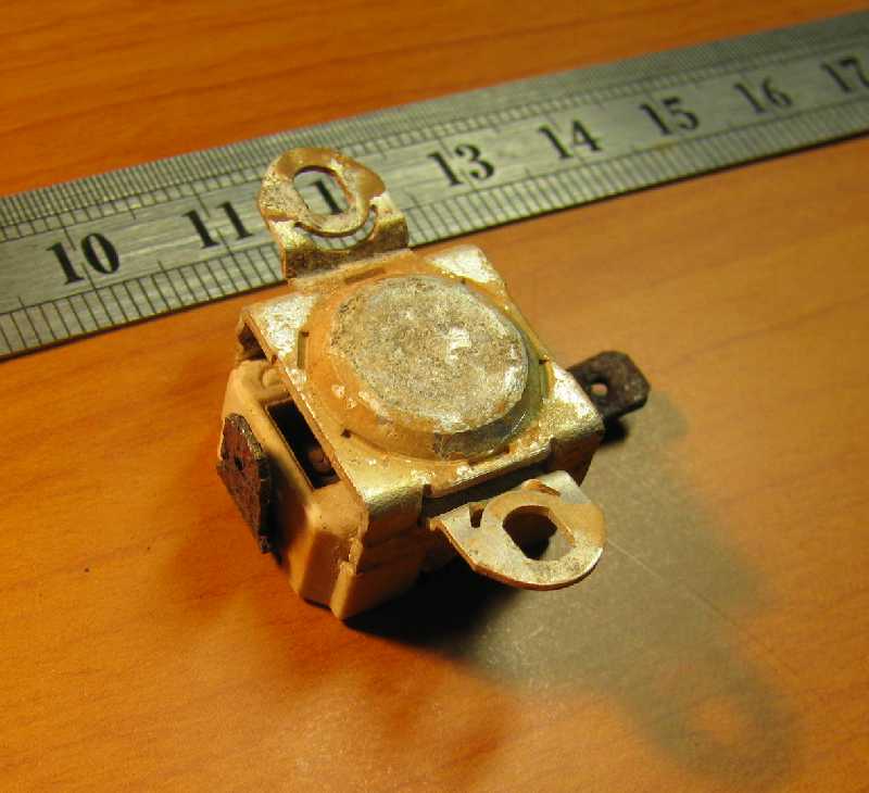

Ismeri-e valaki ezt az alkatrészt?
A látható feliratokon kívül semmi egyéb írás, vagy jelölés nincs egyik oldalán sem.
A feltüntetett maximális terhelhetőségen (250V~, 6A) kívül milyen fontos, paraméterrel rendelkezik?
Remélem valaki tudja.
Előre is köszi!
(#) zolika60 válasza tibistor hozzászólására (») Jún 22, 2012 /
Ilyesmire tippelnék. Bővebben: Link Honnan van?
(#) tibistor válasza zolika60 hozzászólására (») Jún 22, 2012 /
A tipped jó volna, csak az a fránya hiányzó adat, a hőfok kellene.
A látható feliratok (Z42/43, és T250) köszönő viszonyban sincsenek a feltételezhető értékkel. Talán katalógus azonosító jelek lehetnek.
(#) braner válasza tibistor hozzászólására (») Jún 23, 2012 /
Én ugyanilyen paraméterekkel mint a Tiéd találtam ilyen thermostatot.
http://www.kinseher-shop.de/temperaturbegrenzer_eh_temperaturbegren...d.html
(#) nedudgi válasza tibistor hozzászólására (») Jún 23, 2012 /
Esetleg, hasonló lehet. A felelősséget nem vállalom fel...

(#) Auth Zsigmond válasza tibistor hozzászólására (») Jún 23, 2012 /
A zolika60 kérdésére ("honnan van?") megadandó válaszod (ha tudod...) alapján be lehetne határolni a hőfok nagyságrendjét, ezek az eszközök általában hőfok védelemre/hőfok szabályozásra kerülnek beépítésre, pl. kazánok vízrendszerében hőfok figyelésre/vezérlésre, de találhatók hasonlók hosszú kávé" vízforraló egységében, vagy pl. automata mosógépekben is, és még sok más vízhevítő berendezésben.
(#) _vl_ válasza Expedient hozzászólására (») Jún 23, 2012 /
A chipcadet meg lehet kérdezni, ők elvileg LT disztribútorok, de nem biztos, hogy tartják ezt a modellt. Vagy fdh.hu.
(#) tibistor válasza Auth Zsigmond hozzászólására (») Jún 23, 2012 /
Köszönöm a Te, és az eddig válaszolók (braner, nedudgi, zolika60 segítö hozzászólását.
Amiért eddig nem írtam, hogy miben volt ez az alkatrész, annak az az oka, hogy el akartam kerülni a moderátor figyelmeztetését, és hogy elhajtson a megfelelő topikba. Ugyanis ez egy kávéfőző biztonsági alkatrésze, és van ilyen kávéfőző javítással foglalkozó topik. Csakhogy. Ebben a kávéfőzős topikban már régóta feltettem a kérdést, de ez idáig még egy reagálást sem kaptam. Itt viszont azonnal négyet, pár óra alatt.
Egy kávéfőzőt használni szeretne az ember, nem túl okos arra várni, hogy a konkrét topikban fél év, egy év, másfél év múlva érkezik válasz, vagy egyáltalán nem.
Tehát elnézést a moderátortól, de itt ismeretlen alkatrészként ismét feltettem a kérdést.
És most a konkrétumok:
Egy Moulinex Duomo Caffe Mini nevű, Q85 típusszámú presszókávéfőző hibásodott meg. Méricskéléssel a hőbiztosítót találtam rossznak. Kicseréltem (szerencsére kapható), erre újfent kiégett. További vízsgálódás után kiderült, hogy a képen látható alkatrész (egyébként klixon névre hallgat) ment tönkre.
Mint a kezdő kérdésemben írtam, a kapcsolási hőfokát a feliratokból nem tudtam megállapítani.
A hőbiztosító 216 C-fokos, tehát a kérdezett klixon, mint elsődleges biztonsági elem, csak 100-216 C-fok tartományon belül lehet valahol, de egyikhez sem túl közel.
Arra gondoltam, valamelyíkőtök már járt hasonló módon, vagy esetleg szervizszakember, és a fényképről felismeri az alkatrészt, és kapásból tudja a kapcsolási hőfokot. Egyébként a kávéfőző kifutott típus, és már tartalék alkatrészeket sem lehet kapni hozzá. Viszont a hőfok ismeretében helyettesítő alkatrésszel még javítható lenne az amúgy nagyon jó kis kávéfőző.
Hát ennyit az előzményről, és bocs a terjedelmes válaszért, pedig még volna mit írni erről.

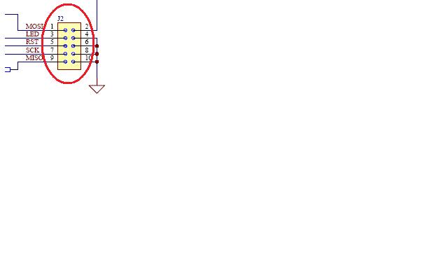

az alábbi képen látható,bekarikázott, "j2" névvel illetett alkatrész nevére lennék kívéncsi.
valamilyen csatlakozó tüske,csak nem tudom mi a pontos neve köszönöm!
(#) _vl_ válasza kerdes10 hozzászólására (») Jún 24, 2012 /
Csatlakozó. Mondjuk szalagkábelhez. Valami ilyesmi lehet: Bővebben: Link
Esetleg egy szimpla tüskesor: Bővebben: Link

(#) Stewe válasza kerdes10 hozzászólására (») Jún 24, 2012 /
Esetleg egy jumper?

(#) BGyurci válasza kerdes10 hozzászólására (») Jún 24, 2012 /
A rendes neve 'Berg tüskesor', a megfelelőt válaszd ki magadnak. Egyik sima tördelhető, másiknak van egy karimája, nem lehet máshogy összedugni. Azt is látni kell hogy apa, vagy anya ha csatlakozó. Anya pl régi flopy, merevlemez kábelen van, de sokszor használták régebben NYÁK lemezek összekötésére, még nem jöttek divatba a modern vezetőcsíkos fóliák.
(#) Auth Zsigmond válasza tibistor hozzászólására (») Jún 25, 2012 /
"a kérdezett klixon, mint elsődleges biztonsági elem, csak 100-216 C-fok tartományon belül lehet valahol, de egyikhez sem túl közel."
Nem lehet, hogy ez a klixon végzi az üzemszerű ki-bekapcsolást, a forróvízvízhőfok függvényében? Mert akkor a 100 fokot meghaladó, de de ahhoz akár közeli érték is lehet... pl. 116 fok, valahol találkoztam ilyen "kerek" értékkel.
Egyébként ha ez zárlatossá válik, akkor a vele sorosan kapcsolt hőbiztosító (a rendeltetésének megfelelően!) elszáll, ne hogy gőzbombává váljon a kávéfőző.
(#) Stewe válasza Auth Zsigmond hozzászólására (») Jún 25, 2012 /
A klixon biztosan nem alkalmas a teljes fűtőteljesítményt kapcsolni...
Előfeszítéssel gyorsított bimetallos kapcsolóval talán...
