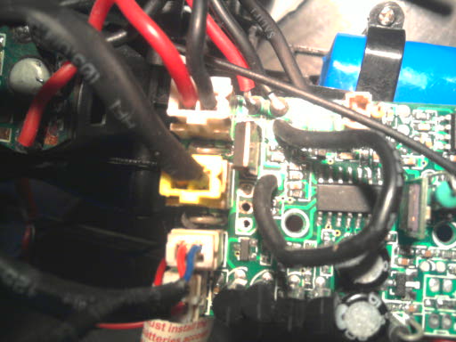

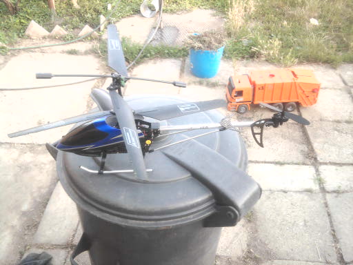

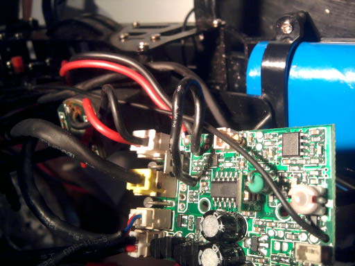

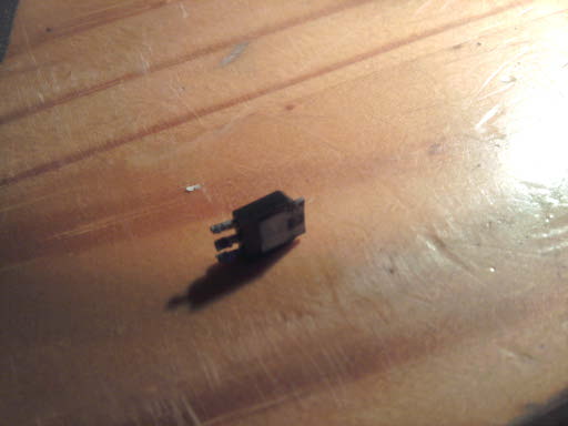

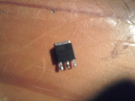

Üdv mindenki valaki betudná nekem ezt az alkatrészt azonosítaní na meg esetleg tipp h hol lehet beszerezni a következö szerepel rajta:06N12C B1130A a fiam RC repűlöjéböl van kibontva mert megfőtt a hajtomotort vezérelte az egyik lába közvetlen a motorra volt kőtve az első képen a beteg látható
(#) Auth Zsigmond válasza mesti87 hozzászólására (») Júl 12, 2012 /
Azt hiszem, ez lesz: 2SB1130A
Keresd a goglin...
Egy találatomat mellékelem.
(#) zmol válasza mesti87 hozzászólására (») Júl 12, 2012 /
A típusról konkrétan semmit nem találok így hirtelen, de a "beteget" nézve nincs ott nagy ördöngősség. Ha csak egy volt az áramkörben ebből a félvezetőből, akkor valószínűleg kefés motor a főhajtómű, a vezérlése meg egy egyszerű PWM motorvezérlő, aminek egy teljesítmény MOSFET a vége. Én betennék helyette szinte bármilyen hasonló tokozású, minimum 15-20 Amperes MOSFET-et próbaképpen. (Így kérném bármely alkatrészboltban, ha nincs otthon ilyesmi, és a legolcsóbbat vinném.) A feszültséghatár nem kritikus. A gép méretét nézve 7,4V vagy 11,2V köröli a "fedélzeti hálózati feszültség" (magyarul az aksi ), a gate-fesz. meg 5V szokott lenni.
Mivel típus hiányában nem tudjuk, hogy az indukció áldásos hatásaitól védő dióda bele van-e integrálva a FET-be, vagy olyat vennék, amibe igen, vagy biztos ami tuti, tennék egy külső védődiódát a D-S közé.
Üdv.:
Zoli

De ez csak az én véleményem. Le tudod fényképezni az áramkört, amiből kiforrasztottad a példányt?
(#) Auth Zsigmond válasza zmol hozzászólására (») Júl 13, 2012 /
A mellékelt tranzisztor terhelhetőségét egy kicsit magam is karcsúnak tartottam, de nem ismerem a repülő technikát. A javasolt tr. ránézésre is hasonlít a kérdéshez mellékelt képen láthatóhoz, nem tartom valószínűnek, hogy több tíz ampert kellene bírnia, ráadásul hűtés nélkül.

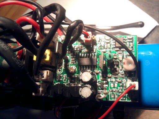

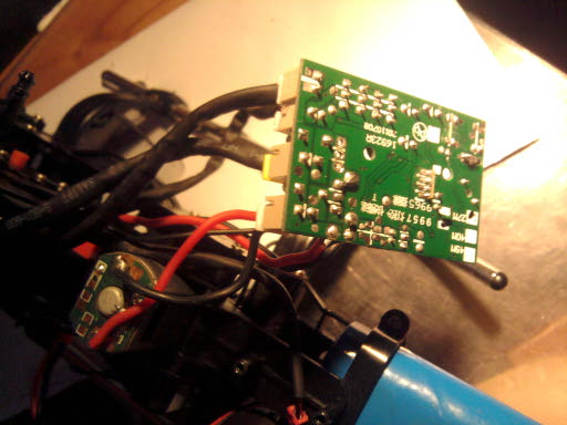

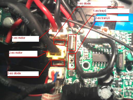

(#) mesti87 válasza zmol hozzászólására (») Júl 14, 2012 /
Üdv köszönöm a válszokat az igazság az h én is kezdö vgyok es bár gondoltam h tranzisztorrol van szo azért megerősitésre vártam viszont a kérdésre válaszolva 2 db van benne az 1-ik az 1-es motort a másik a 2-es motort vezérli egymásnak ellanntétesirányu forgást lehetövé téve bár kezdö vagyok rájöttem h ez vezérli a motor fordulatát és lényeges h öszhangban kell legyenek mert az irányváltást is ö végzi pl ha balra akarok fordulni csökkenti a balos motor bordulatát ezzel eröt ad a jobbos zsámára h a tehetetlensé elvén a géptestet elentétes irányba tekerje az ellen erö mondhatni mit 1 giroszkop vag ehez hasonlo és igen található rajta dioda is ami a motorok pozitiv oldala és a tranyo kőzépsö lába közé van betéve mej a motor negativ részénél végzödik de teszek fel még képeket amit csak kértek a motorok kefések az akurol nem találtam adatott de megmérem amint feltölt remélem azért sikerül valanit kihozni belölle és mégegyszer köszi mindent

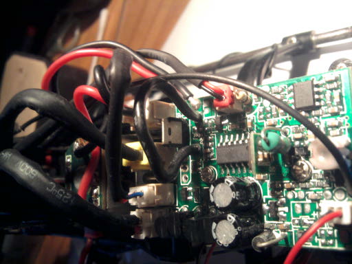

(#) mesti87 válasza mesti87 hozzászólására (») Júl 14, 2012 /
Itt a többi kép
