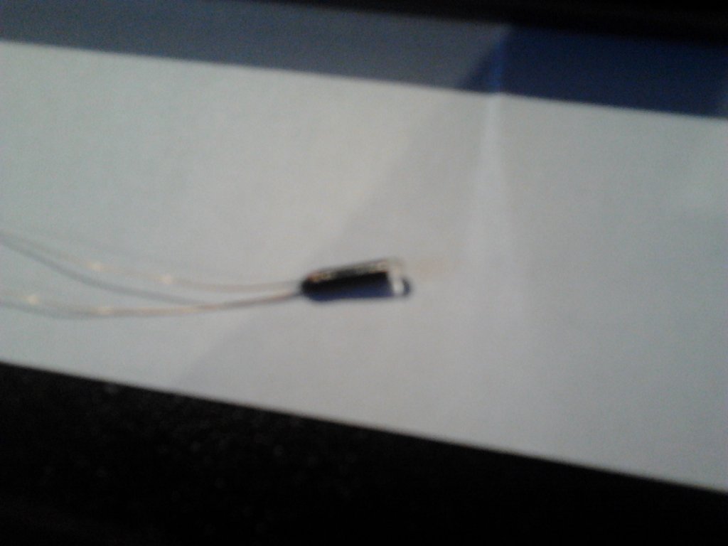

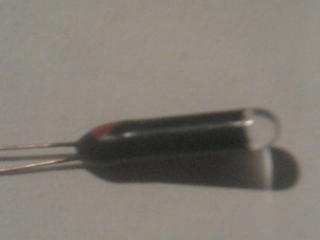

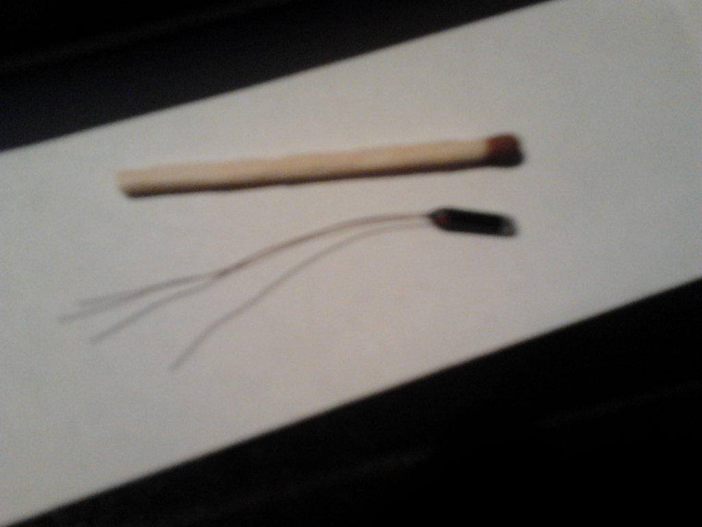

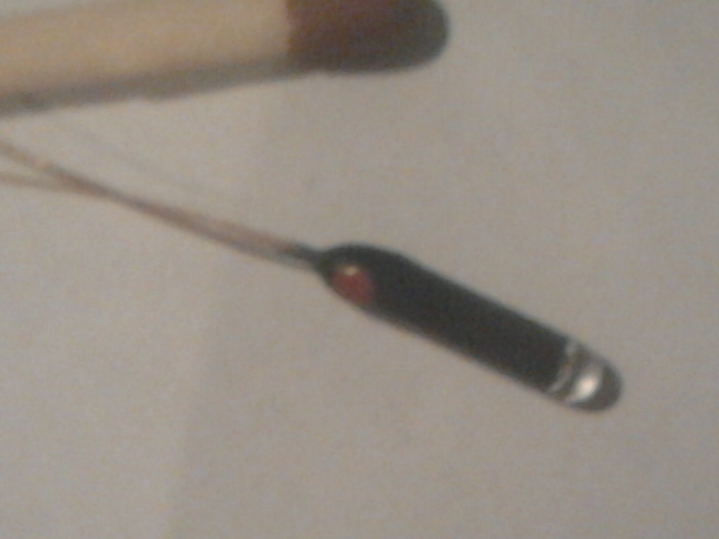

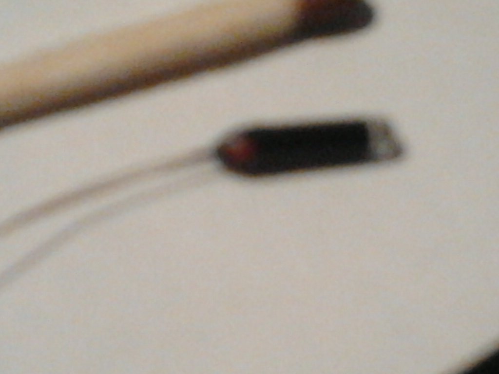

(#) TomikaXZY hozzászólása Aug 14, 2012 /
Ez milyen alkatrész lehet? Ismerőstöl kaptam egy csomó tranzisztor társaságában. De! világítani nem világít, ellenállást nem lehet mérni rajta. És felirat sincs rajta egyedül egy piros pötty van a lábainál
(#) jenebala válasza TomikaXZY hozzászólására (») Aug 14, 2012 /
Ebből a homályos képből semmit nem látni, tegyél egy nagyítót a kamera elé az sokat segít.
(#) TomikaXZY válasza jenebala hozzászólására (») Aug 14, 2012 /
rendben csinálok ujjakat nem tudtam hogy a nagyitó segít a homályosságon
(#) kadarist válasza TomikaXZY hozzászólására (») Aug 14, 2012 /
Ne ujjakat csinálj, hanem újakat és a nagyító (gyűjtőlencse) segít, ha közelre kell fényképezni.
megvannak az új képek
ezeket már nagyítóval csináltam, így se a legjobbak de talán többet láttok
(#) emmzolee válasza TomikaXZY hozzászólására (») Aug 14, 2012 /
Nem PTC ellenállások ezek?
Talán valamilyen régi fototranzisztor lehet.
ellenállást nem mértem rajta, már úgy értve hogy a multiméter semmit nem írt ki rá amikor mértem,
annyit tudok róla hogy üvegből van
Kísértetiesen hasonlít a felső fotodiódára: Bővebben: Link. A mondat első betűje nagybetű!
(#) proli007 válasza TomikaXZY hozzászólására (») Aug 14, 2012 /
Ez egy KPY vagy valami ilyen nevű fotodarlington. A piros pötty a kollektor. Valaha sokat használtam.
üdv! proli007

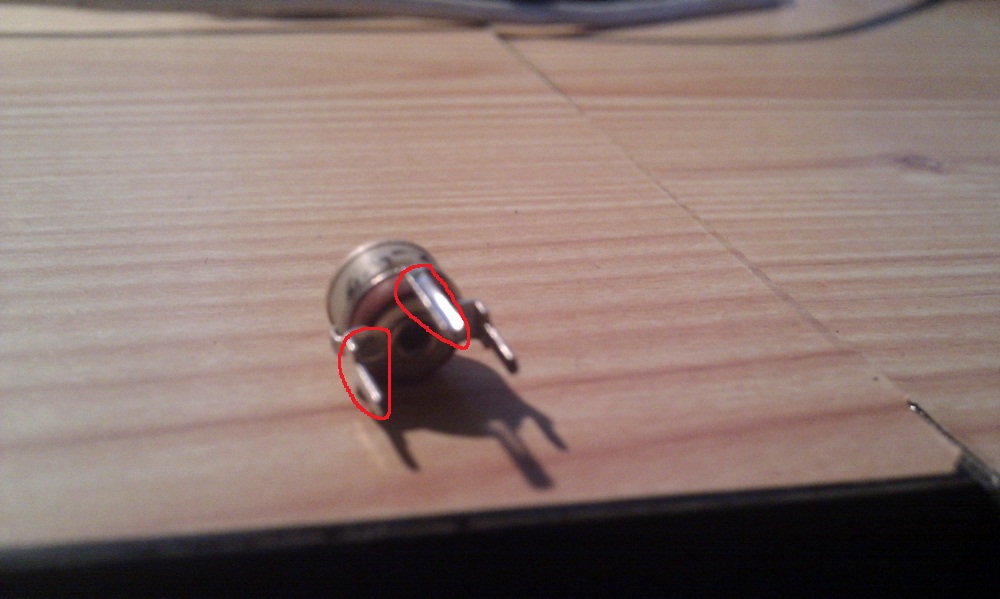

Ma vettem egy trimmer kondenzátort (fm transzmitterhez), ami 4,5 - 20 pF tartományban állítható. A kérdésem az lenne, hogy ezt úgy is be tudom építeni a nyákra, hogy csak 2 lábat használok? (mellékletben bekarikáztam) Ezzel szeretném majd állítani a frekvenciát.
A másik kérdésem, hogy megpróbáltam csavarhúzóval állítani, de ennél nem éreztem végállást, csak forog körbe. Ez normális?
(#) kadarist válasza sempi601 hozzászólására (») Aug 15, 2012 / 1
Elég két lábát bekötni, mert csak a támasztás miatt van három és valóban nincs végállása, köbeforog.
