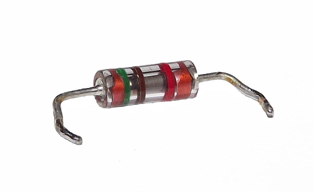

(#) _vl_ válasza Lajos71 hozzászólására (») Szept 25, 2012 /
„Ha szakadást nem lehet mérni ,akkor hogyan lehet tesztelni ,hogy jó-e?”
Nem nagyon szokás tesztelni, hogy jó-e. Ugyanis alapból kis feszültségen szakadásként funkcionál, nagy feszültségen pedig átmegy egy kis ellenállásba. Ez "elromlani" úgy szokott, hogy a sok nagy feszültségű tüske hatására felmelegszik, "felszáll az egységnyi mérőfüst", majd jellemzően keletkezik a közepén egy kormos lyuk, amit általában szemmel is jól lehet látni, "nem kell tesztelni". Ezután annyi változik a viselkedésében, hogy kis feszültségen is szakadás, meg nagy feszültségen is szakadás lesz, azaz üzemi körülmények között nincs különbség közöttük - ha valami nem működik, biztos, hogy nem emiatt az alkatrész miatt van.
„A kérdésem hogy akkor elég ezt cserélni vagy meghibásodhatott a gépben más is?”
Ha látszik rajta az elhalálozás (a közepén a kormos lyuk, vagy esetleg az egész elgőzölgött), akkor van rá jó esély, hogy nem sikerült tökéletesen megvédenie az áramkört, azaz más is tönkre mehetett.

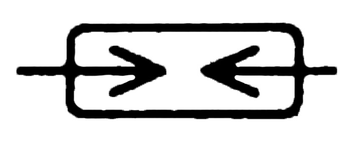

(#) david550 hozzászólása Szept 27, 2012 /
Találtam egy újféle alkatrészt, fogalmam sincs, hogy mi ez. Egy régi képcsöves monitorból forrasztottam ki. Képeken mellékeltem a jelölését, és az alkatrész képét. Mi lehet ez?
Szerk: és még az van a rajza mellé írva a panelon, hogy SG111.
A hozzászólás módosítva: Szept 27, 2012
(#) Action2K válasza david550 hozzászólására (») Szept 27, 2012 /
Szia! Szikraköz, túlfeszültség levezetésére.
(#) kadarist válasza david550 hozzászólására (») Szept 27, 2012 /
Gáztöltésű szikraköz: Bővebben: Link
(#) david550 válasza kadarist hozzászólására (») Szept 27, 2012 /
Kösz.

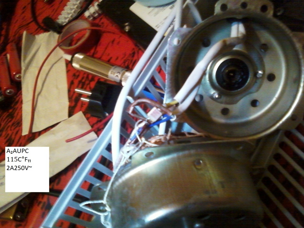

(#) Gezaba hozzászólása Szept 28, 2012 /
A képen szinte semmit nem látni ezért leírom mi van rajta.
Ez egy fehér műanyag tokban lévő valami. Pirossal van ráírva:
A₂AUPC
115C°F₁₁
2A250V~
Az AUPC lehet AUPO is a 11 lehet u vagy n is eléggé el van mosódva. Egy 220V os villanymotor belsejében van. A fázis vagy nulla vezetéket köti össze tekercsel. Szakadásnak mértem. Kondi ,ellenállás? A tekercset megértem nincs benne szakadás csak ennél az alkatrésznél. De nem forog. Van a motoron egy 1,2µF kondi ami jó. Szóval már csak ez lehet rossz. Mi lehet ez?
A hozzászólás módosítva: Szept 28, 2012
(#) Gezaba válasza Gezaba hozzászólására (») Szept 28, 2012 /
A2 AUPO val ezt.
Ez egy hőmérséklet függő ellenállás lenne? Magas 115Fok felett nem menne rajta áram? Hol lehet ilyet venni?

(#) interferi válasza Gezaba hozzászólására (») Szept 28, 2012 /
Ez egy 115fok felet kioldó höbizti ha szakadt akkor ki kell cserélni.
Venni szinte mindegyik elektronikai boltban lehet.

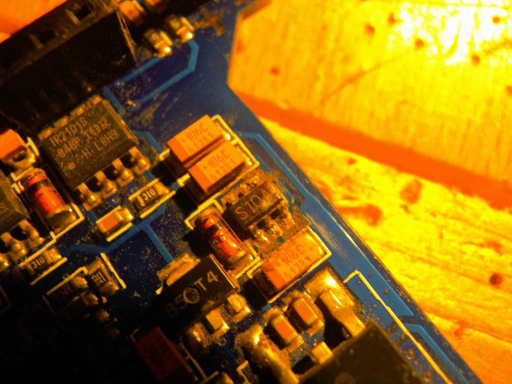

(#) (Felhasználó 56240) hozzászólása Szept 28, 2012 /
Van egy brushless motor szabályzóm.
Egy modellhez használom.
De elfüstölt egy dióda de lehet, hogy fet nem tudom megállapítani, hogy mi ez.
A10S hat láb.
Segítséget köszönöm
(#) kadarist válasza (Felhasználó 56240) hozzászólására (») Szept 28, 2012 /
Ez S10A, nem?
(#) (Felhasználó 56240) válasza kadarist hozzászólására (») Szept 28, 2012 /
szia
igen bocsánat elírtam
S10A
Ennek a vezérlőnek a rajzát nem lehetne megtalálni? Mert most a gugli nem mondja meg a típust.

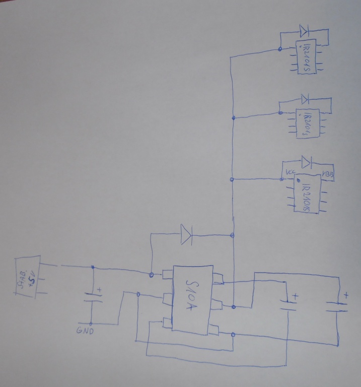

(#) (Felhasználó 56240) válasza vipera1997 hozzászólására (») Szept 29, 2012 /
szia
Meg nézem, lehet hogy jó oda.
De próbáltam vissza rajzolni a kapcsolást remélem, többet meg tudunk.

(#) _vl_ válasza (Felhasználó 56240) hozzászólására (») Szept 29, 2012 / 1
A kapcsolás alapján kondis feszültség sokszorozónak tippelném (x2 vagy x3 lesz, szóval az 5 Voltból ~8-9 vagy ~12-13 Voltot produkál).
Charge pump néven keresgéljél.
(#) (Felhasználó 56240) válasza _vl_ hozzászólására (») Szept 29, 2012 /
Elképzelhető hogy LM2681 jó lenne nekem?
A gyári kapcsolás majdnem stimmel.
A hozzászólás módosítva: Szept 29, 2012
Megtaláltad. Ott van a data sheetben, hogy S10A a jelzése...
Ennek ehhez mi köze van? A rajzod szerint a stab. 5 Voltos kimenetéről megy, mindegy neki, hogy hány Voltos az akksid...

(#) _vl_ válasza (Felhasználó 56240) hozzászólására (») Szept 30, 2012 /
Ha csak egy darab kell (pótolni a kihalt darabot), akkor kérjél a gyártótól mintát (TI).
Viszont azon is érdemes elgondolkodni, hogy mitől pusztulhatott el...
