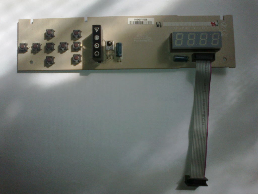

kitermeltem egy műholdvevő beltéri-ből egy modult,
amiben egy PT6958, típusú hétszegmenes meghajtó van,
és nem tudom, mit kezdjek vele,
rakok fel róla képeket,
biztos lehet valamire használni,
csak nem tudom mire, ezért kérném a segítséget,
köszi előre isBővebben: Link
(#) Hp41C válasza kovacsj76 hozzászólására (») Szept 21, 2012 /
Itt egy részletesebb adatlap...
PT6958.pdf

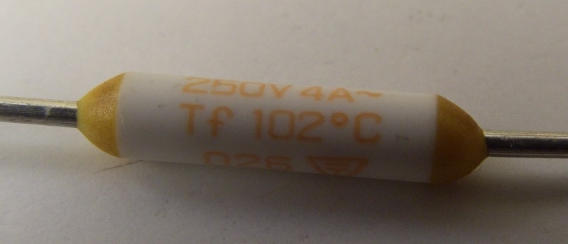

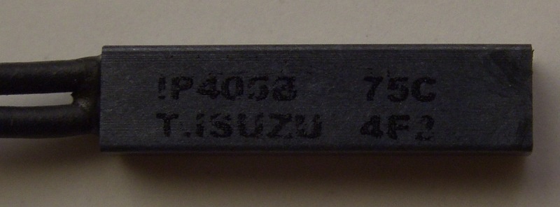

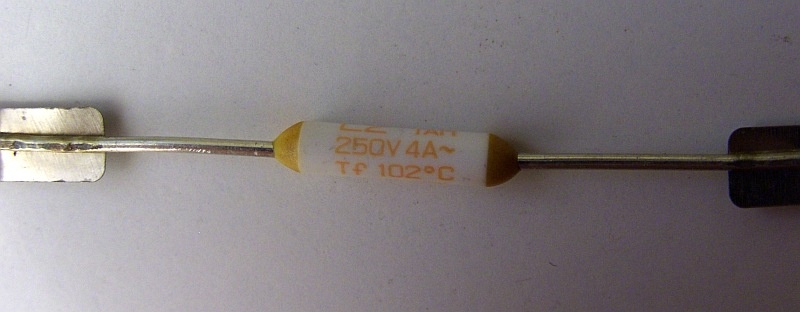

Sajnos képet most nem tudtam készíteni.
Egy 18650es litiumion cellákból és védőelektronikából álló laptop akkupakkot szereltem szét és van benne pár védelmi elem pl. hőmérő, 75foknál kioldó biztosíték és az egyik szerintem egy regenerálódó biztosíték (multifuse), viszont nem a szokásos lapos alakú, hanem henger alakú kiszerelés.
Ez van ráírva:
L2 TAM 250V 4A~ Tf 102°C 026
Én egy 4Ampernél lekapcsoló multifuse-nak gondolom amibe talán még 102foknál lekapcsoló hőbiztosíták opció is be van építve.
Szeretném a cellákat külön használni, és a rövidzár illetve túlterhelés ellen szeretnék egyszerű 3A-es regeneráló biztosítékot használni a saját akkupakkomban.
Helyettesíthetném ezt az alkatrészt nomál multifuse-al pl. egy 3A-esel vagy itt a lekapcsolási sebeség is számít és ez egy speciális bizti?
A hozzászólás módosítva: Szept 21, 2012

(#) gammabuta válasza gammabuta hozzászólására (») Szept 22, 2012 /
Csináltam képeket is, hátha így már meg tudjátok mondani ez tényleg regenerálódó bizti-e és még miket lehetne tudni róla.
Csatolok képet a hőbiztosítékról is az is regenerálódó ugye?
Számít ezeknél a polaritás?

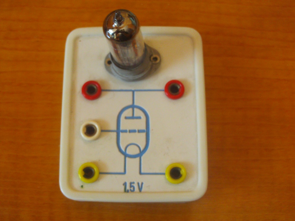

(#) minicooper hozzászólása Szept 23, 2012 /
Nos úgy tűnik egy elektroncsővel van dolgom.
Ami rajta van: otk8/ntk8/otkb/ntkb
Bocsánat de eléggé olvashatatlan és se google se wikipédia se alldatasheet nem segített.
Ki ne hagyjam hogy 6 lába van.
De a kérdés nem is az hogy ez milyen alkatrész hanem mire jó?
Kis segítségnek raktam fel képet. (keresztapám garázsában találtam).
Segítséget előre is köszönöm!
A hozzászólás módosítva: Szept 23, 2012
(#) pucuka válasza minicooper hozzászólására (») Szept 23, 2012 /
Egy preparált telepes trióda. Valamilyen labor bemutatóhoz használták. Egyébként az a 6 láb az hét, miniatűr foglalat. Az otk az a szovjet időkben az ottani MEO pecsét volt, ebből valószínűleg orosz csőre lehet következtetni. Keress rajta olyasmit, hogy: 1C12P (orosz p)
(#) minicooper válasza pucuka hozzászólására (») Szept 23, 2012 /
Értem és köszönöm.
De mire lehet használni egy ilyen csövet?
Ezzel biztonságosan megtanulhatod, hogy hogyan működik az elektroncső, mert nem igényel nagy feszültségeket. A fűtés 1,5 V, az anódfeszültség 45 V, esetleg egy állítható feszültségforrás 0 - -5,6 V ig. A külső elemeket az anód munka, és a rácslevezető ellenállást külön hozzákapcsolva mérheted a cső paramétereket, és egy be-, és egy kicsatoló kondenzátorral kiegészítve komplett hangfrekvenciás erősítő fokozatot kapsz. Néhány műszerrel pedig mérheted az erősítő fokozat paramétereit is. Az egyenáramú paramétereket multiméterrel, a hangfrekvenciásakat színuszos generátorral, és szkóppal, vagy hangfrekvenciás mV mérővel.
Szóval erősítőt lehet belőle készíteni.
Oké köszönet !

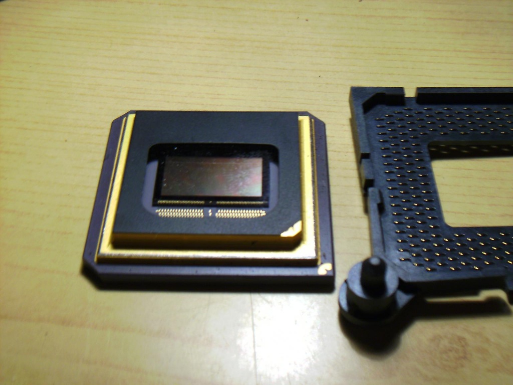

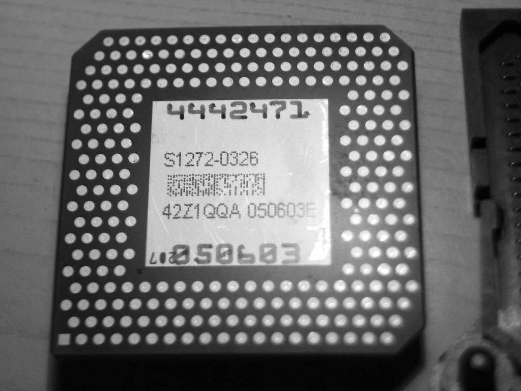

(#) BaráthLászló hozzászólása Szept 24, 2012 /
Üdvözletem mindenkinek! Információt szeretnék szerezni a képen látható processzornak látszó alkatrészről,mi a funkciója,milyen elektronikai termék tartozéka lehet .Az infókat előre is köszönöm !
A hozzászólás módosítva: Szept 24, 2012
(#) nedudgi válasza BaráthLászló hozzászólására (») Szept 24, 2012 /
Csakhogy a kép nem látszik...
Valóban nem látszik,már másodjára töltöttem fel két képet,de biztos valamit rosszul csinálok!!
talán most sikerül feltölteni a képeket.
(#) interferi válasza BaráthLászló hozzászólására (») Szept 24, 2012 / 1
DMD chip DLP projektorból (nagyon sok kis tükör van rajta)
