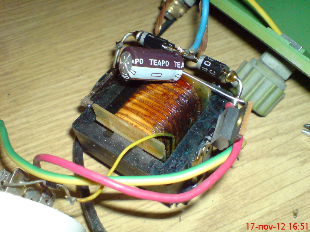

(#) smsanyi88 hozzászólása Nov 17, 2012 /
Sziasztok. Kezembe került 2 db villanypásztor, javításra. A 2nek a működése majdnem ugyan az lenne, aksiról műkszenek. A trafón illetődtem meg egy picit, merthogy nem találkoztam még ilyennel. Valakinek van-e ötlete, hogy ez egy szimpla biztonsági trafó, aminek ilyen a kiképzése, és bele lett nyúlva, vagy valamilyen speckó trafó? Merthogy elég bezavaró az a sárga vezeték, ami kijön a trafóból, de azon kivül mind a 2 oldalán 3-3 fém forrasztási lehetőség van.
(#) Auth Zsigmond válasza smsanyi88 hozzászólására (») Nov 17, 2012 /
Mind a két készülékben hasonló a trafó kialakítása?
Lehet, hogy tévedek, de számomra nem tűnik "gyári"-nak a megoldás, inkább nagyon is amatőr megoldásnak látszik.. Vagy talán már belenyúltak korábban?
(#) Remci válasza smsanyi88 hozzászólására (») Nov 17, 2012 /
Nézz szét a villanypásztoros topikban, ott lehet hogy találsz róla valamit. Első ránézésre olyan mint a Cinkóczki féle villanypásztor, amit Kiskunmajsán készítettek, de lehet hogy az is.
(#) smsanyi88 válasza Auth Zsigmond hozzászólására (») Nov 17, 2012 /
Mind a 2 trafón ugyan olyan a "megoldás", de a plusz kivezetés tényleg belenyúlásnak tűnik.. A másikról nem csináltam képet, mert még így hosszabb idő elteltével is amperszar érzödik róla, meg úgy néz ki, mint egy szénkupac :S

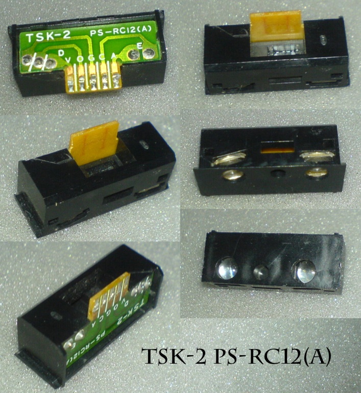

(#) PH-User hozzászólása Nov 18, 2012 /
Erről szeretnék többet megtudni.
RICOH fénymásológépből bontottam, van belőle 3db.
Előre is köszönöm!
(#) Gabó válasza PH-User hozzászólására (») Nov 18, 2012 /
Szerintem valami optokau lesz.
(#) PH-User válasza Gabó hozzászólására (») Nov 18, 2012 /
Én is ilyesmire gondoltam, de jó lenne, ha lenne hozzá valamiféle adatlap, az még jobb lenne! Google-ben nem találtam semmit.

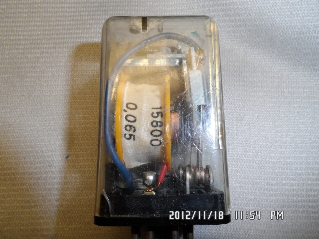

Üdvözletem!
Érdeklődöm a alábbi relé paraméterei felől, mint pl.: relé működési feszültség AC és/vagy DC, olyan ahol stabilan tart, és nem melegszik. Mert nem igazán találtam meg az adatlapját.
Működése során KI - és BE kell kapcsolnia, egy 240VAC-s 2A-s ventilátort.
Kérdezem még, milyen elektronikai egyszerű alkatrész javasolt esetleg, az érintkezők szikrázásának csökkentésére, vagy megszüntetésére?
Esteleg mi módon működhetne 240VAC -ről, Milyen egyszerű elektronikával( feszültség csökkentés +AC ről Dc re ha kell)?
Köszönöm: Gábriel

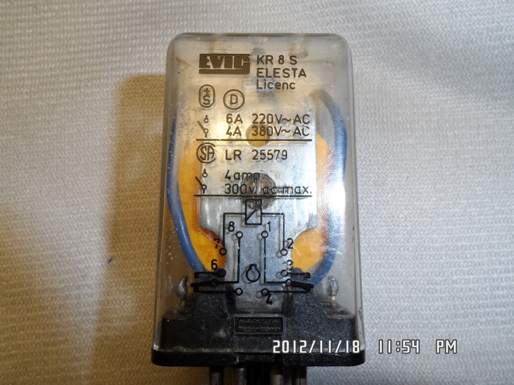

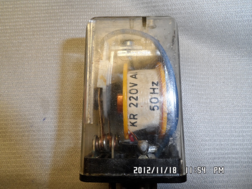

(#) kadarist válasza gabriel80 hozzászólására (») Nov 19, 2012 /
A működési feszültség rá van írva a tekercsre: 220V 50Hz. Ez így közvetlenül rákapcsolható a 230V-os hálózatra.
A hozzászólás módosítva: Nov 19, 2012
(#) exorcist válasza gabriel80 hozzászólására (») Nov 19, 2012 /
Minden amit megkérdeztél, rajta van a relén, sőt még a bekötési rajz is. Ahogy kadarist is írta, a tekercsen ott virít a 220V AC 50Hz felirat, azaz hálózatra kapcsolhatod direkt, és a burkolaton ezt olvashatod: 6A 220V~AC, azaz ekkora fogyasztót képes kapcsolni, a 2A-es ventilátorodat simán elviszi és szikrázni sem fog. A 240V AC-t te csinálod? Mert Magyarországon 230V 50Hz a szabvány.
(#) gabriel80 válasza kadarist hozzászólására (») Nov 19, 2012 /
Köszönöm a választ, csak az lenne a kérdés, ha a hálózati 230VAC ről megy a tekercs akkor, nagyon zúg, nem tart stabilan, és nagyon melegszik, ha egy graetz híd van közbeiktatva a tekercsre, akkor teljesen csendes, stabilan tart, és csak kicsit melegszik. Talán kisebb feszültség kéne neki, csak a 230VAC a max?
Kérdés még, hogy kicsit szikrázik, és rádió berecseg, milyen zavarszűrés lehetséges az érintkezők közé?
Üdv: Gábriel

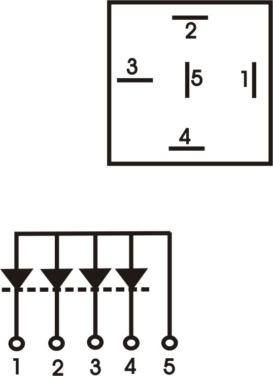

(#) Attyo hozzászólása Nov 19, 2012 /
A rajzon látható alkatrésznek mi a neve?
Egy régi kotrógépben van, 6db relével körülvéve.
Fém házban van (27x27x27mm), 5 lába van, amik a rajz szerint vannak számozva.
Rajz
Ilyet kellene vennem, de ahhoz jó lenne tudni, hogy mi a neve egyáltalán.
A házán nem sok írás van, 20 éve alatt lekopott.
Köszönöm a segítséget!
Attyo
Lehet, hogy nincs a vasmagban a rövidrezáró rézgyűrű és ezért nem működik jól váltóáramról. Használd az egyenirányítóval, ha úgy jobban viselkedik. A szikraoltót keresd úgy, hogy "szikraoltó RC tag".
(#) vilmosd válasza Attyo hozzászólására (») Nov 19, 2012 /
Biztosan ez a rossz? Mert ha igen, akkor veszel 4 db 1N4004 diodat es a kapcsolas szerint osszeforrasztod. A dioda itt a HEstoreban kb 5 HUF/db bruttyo.
(#) vilmosd válasza gabriel80 hozzászólására (») Nov 19, 2012 /
A foton latszik hogy valaki az erintkezoket elhajtotta. Ezzel a relenek nagyobb ero kell a behuzashoz, es lehet hogy nem zar rendesen a magneskor. Esetleg meg valami piszok van a relen. Ilyenkor szokott zugolodni a rele a feszultseg rakapcsolasakor. Normalis esetben ezek a relek csendesek, es biztosan kapcsolnak akar 20-30 evig is. Viszont ha zajong akkor keresni kell masikat, es a regit eliranyitani a kuka fele. Ezek az ilyen egyeniranyitos varazslasok nem segitenek sokat. A zavarszuresre lehet alkalmazni a rele erintkezojevel parhuzamosan kapcsolt soros RC tagot, aholis a R egy 22-47 ohm 2 W ellenallas, a C egy 10-22 nF, 275 V AC, X2 tipusu kondenzator.
Egy kozonseges multimeter diodavizsgalojaval le lehet ellenorizni a diodak mukodeset.
(#) PH-User válasza PH-User hozzászólására (») Nov 19, 2012 /
Szóval nem tudja senki pontosan mi ez?
Ha nem, akkor nem tárolom, most szelektálok.
(#) Ricsi89 válasza PH-User hozzászólására (») Nov 19, 2012 /
Optokapu. Bekötése sem bonyolult. Amelyik részének két kivezetése van az az adó része, vagyis egy infra led lesz. A másik része egy fototranyó, ennek pedig méréssel lehet megtudni a bekötését.
