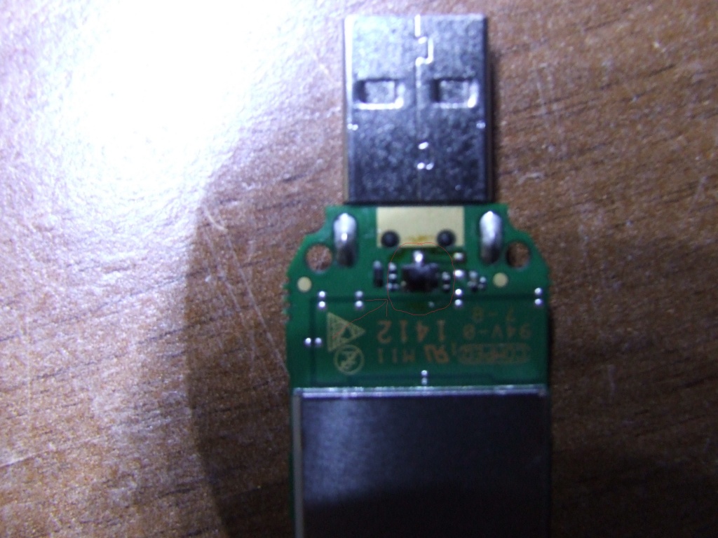

(#) erich1983 hozzászólása Nov 9, 2012 /
Helló mindenkinek.Lenne egy fent említett Huawei E173 - 3G modem,ami sajnos tönkrement.Szétszedtem és egyből feltűnt,hogy egy smd alkatrész elégett.Ránézésre tranzisztornak tűnik.Ennyi van ráírva P34.Az lenne a kérdésem,hogy tudná valaki azonosítani,vagy valamilyen tanácsal szolgálni.
(#) exorcist válasza erich1983 hozzászólására (») Nov 10, 2012 /
Hello! Itt egy package marking kereső: bővebben: link, de P34-et nem talál, cak P3-1,2,8,9 -et, lásd itt. Biztos hogy 4-es a vége? A feltöltött képen sajnos nem kivehető
(#) _vl_ válasza erich1983 hozzászólására (») Nov 10, 2012 /
Szerintem ennél jobb képet kéne csinálni róla (a telefon nemigen alkalmas eszköz erre a célra).
Ha tényleg P34 van ráírva, és SOT23-as a tok (ennyit se lehet felismerni a fényképről), akkor lehet ez az alkatrész: Bővebben: Link

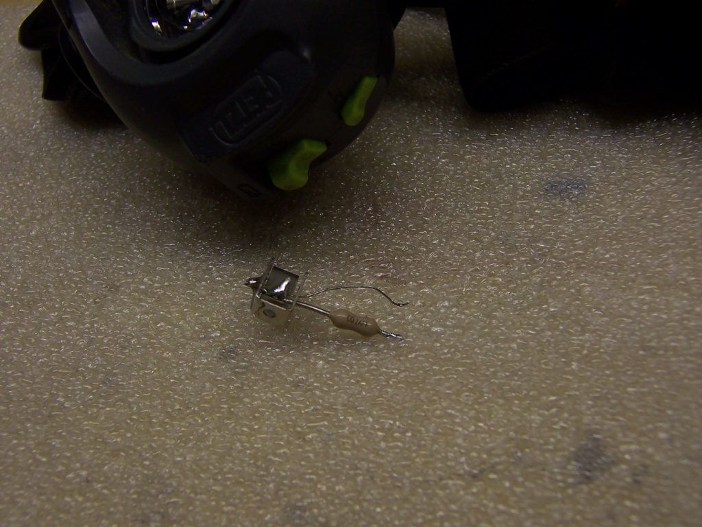

(#) mraulajos hozzászólása Nov 10, 2012 /
Egy fejlámpából kiszerelt ellenállásra hasonlító alkatrészt szeretnék beazonosítani. Valószínű feszültség csökkentés céljából van bele építve, ugyan is 3 db ceruza elem működtet egy db nagy fényű ledet. Ez van ráírva CQ2AF1.

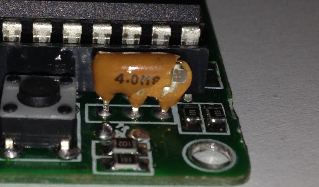

(#) kistrojak hozzászólása Nov 10, 2012 /
Sajnálatos módon tönkrement a kapu távirányító vevőmodulja. Eltörött benne egy alkatrész, szerintem túlfeszültséget kapott.
Ezt szeretném megkérdezni vajon milyen alkatrész ez?
Előre is köszönöm.
(#) Ricsi89 válasza kistrojak hozzászólására (») Nov 10, 2012 /
Elvileg egy 4MHz-es rezonátor. Bővebben: Link

(#) mraulajos hozzászólása Nov 11, 2012 /
Erre senki nem tud mondani valamit? Bővebben: Link
Most látom, hogy másik jelölés is van. CRU2 Lehet még van utána valami, de le van pattanva. Mi Lehet ez? Bővebben: Link
(#) Auth Zsigmond válasza mraulajos hozzászólására (») Nov 12, 2012 /
Az egyszerű led-es lámpákban nincs beépített áramgenerátor (ami korlátozza, és stabilizálja a leden átfolyó áramot, hanem egy "egyszerű" ellenállás van áramkorlátozás miatt beépítve. Ez egy "veszteséges" áram szabályozás, hiszen a telepből az energia egy része az ellenálláson (IxIxR) hővé alakul.
Iránymutatásként: a kerek, "tenyérbe illeszkedő", 6-7 cm átmérőjű (szekrény világításra, stb. szolgáló, LIDL-ben, stb. kapható) 3 normál, fényes LED-es lámpákban a három párhuzamosan kötött LED elé sorosan egy 25,4 ohmos ellenállás van bekötve, a 4,5 V -hoz. (3 db. 1,5 V-os AAA elem)
Primitív, de használható megoldás, és különösebb gondolkodást - vagy számolást sem - ígénylő megoldás, ha a lededdel sorba kötsz egy 50-100 ohm közti huzal potit (egyik vége, és a közepe között bekötve, maxi állású végállásba tekerve), szép lassan csökkented az ellenállását, aztán amikor szerinted megfelelő a fényerő, kiméred a beállított értéket, és fix ellenállással pótolod a lámpában. (Ha nincs potid kéznél, köss be ideiglenesen fix ellenállásokat, pl. a 100 ohm-tól lefelé értékeket. (Vak tyúk is talál szemet, előbb-utóbb Te is megtalálod a megfelelő értékű ellenállást...)
Amúgy a lefotózott ellenállásod értéke nem mérhető ki, vagy (a gyenge minőségű képen sajnos nem kivehető) színkód nem olvasható le?
(#) Doncso válasza Auth Zsigmond hozzászólására (») Nov 12, 2012 /
Azért azt említsük meg a kedves kollégának, hogy ha túlságosan lecsökkenti az ellenállás értékét, akkor az a ledek tönkremeneteléhez vezet.
(#) Auth Zsigmond válasza Doncso hozzászólására (») Nov 12, 2012 /
Jogos a kiegészítés, ezért figyelni kell a poti bekötésére. Pl. ha a poti (középső kivezetés, és kapcsolásba bekötött vége rövidre zárt állapotban van, bekapcsoláskor pillanatokig vélhetően élete legnagyobb fényerejét produkálja a led, majd túlhevülve a morzsa sötétre kapcsol, és szabaddá eszi a gyártás során benne elrejtett füstöt...

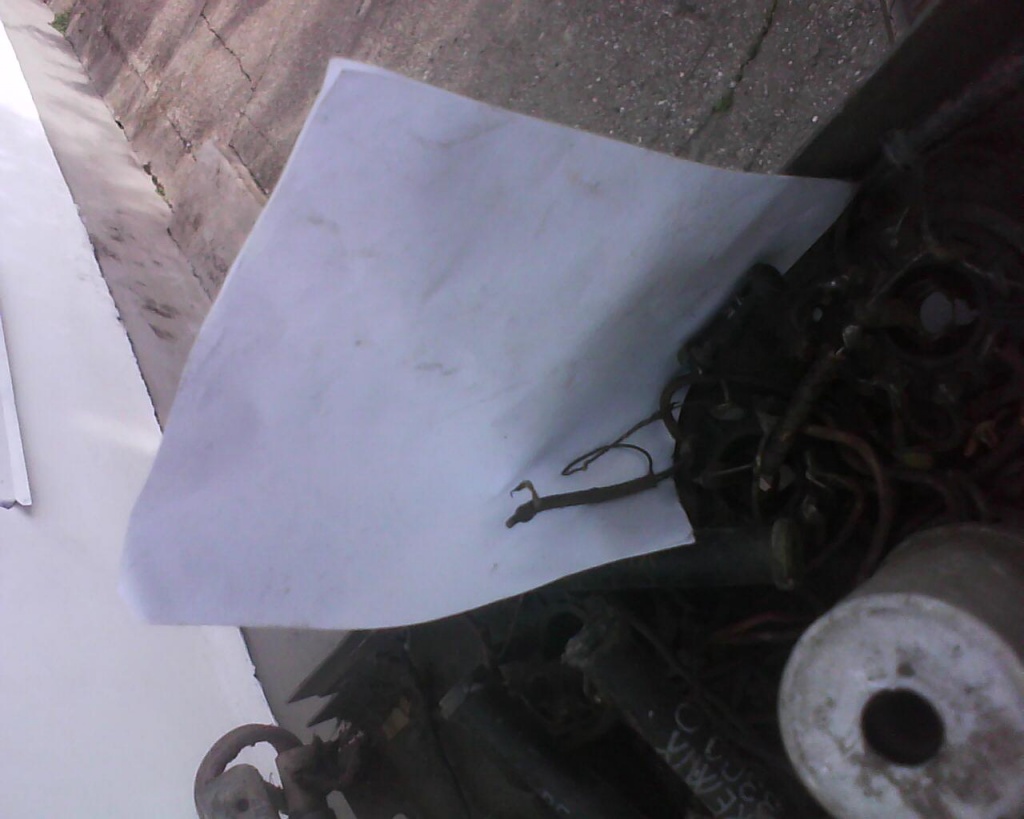

(#) fater0827 hozzászólása Nov 14, 2012 /
Van egy régi rádióm , a mellékelt képen milyen az a tettes , ~ 1 mm es huzalon ~ 20 tekerés van trimmer kondira gondolok .

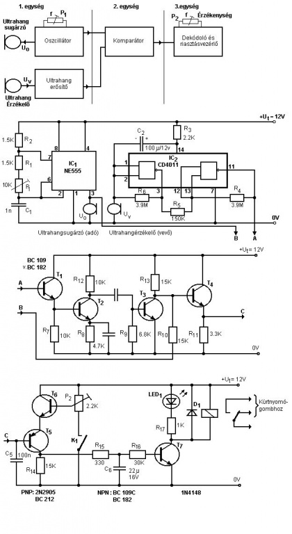

(#) kovacsj76 hozzászólása Nov 14, 2012 /
Egy ultrahangos, riasztót szeretnék építeni,találtam egy rajzót, és egy, kis segítséget, szeretnék Kérni. mert kissé hiányos a rajz, arra gondoltam hogy, ultrahang adónak, meg felel egy piezo Zümmer, azt tudom, vevönek vajon elég -e egy, elekret mikrofon patron?
És még a t2 trazisztor, kollektor és emitterében lévö kondik, száma hiányzik, mit tegyek oda?
(#) vicsys válasza kovacsj76 hozzászólására (») Nov 14, 2012 /
Nem. Oda ultrahang vevő-adó páros kell:
A kondi pontos értékét én sem tudom, de érzésre, 100nF...1µF körül lehet.
(#) fater0827 válasza (Felhasználó 13571) hozzászólására (») Nov 14, 2012 /
Köszi a megerősítést .
Hiányos az a rádió UBL/EBL 21 csövek és társai lehettek benne . Nyugdíjas TV szerelőtől Gerjesztett hangszórós rádiót kaptam "nincs mágnes benne " , a hangszóró épnek látszik , hálózati trafó sajna nincs meg . Telefunken 241 , talán megvan a rajza nekem , AF körmös csövekkel ( 4Volt fűtés ) AZ 1 vagy 4 diódacső . Át térek vele Muzeális ... fórumba .

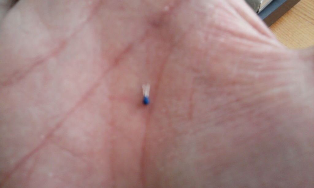

(#) Mybuster hozzászólása Nov 15, 2012 /
Segítsetek! Egy panelon volt rajta RT1 felirattal kék színű 2 lábú alkatrész olyan mint egy kondi... Ötlet?
(#) proli007 válasza Mybuster hozzászólására (») Nov 15, 2012 /
Lehet csepptermisztor, NTC-PTC. De miért nem mérted meg? üdv! proli007
(#) Mybuster válasza proli007 hozzászólására (») Nov 15, 2012 /
Hm ez eszembe se jutott én valami hő ellenálásra gondoltam...Megmértem 2,38K ohm-ot mértem.
A hozzászólás módosítva: Nov 15, 2012
