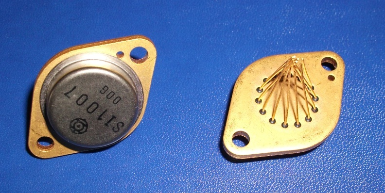

Sziasztok! Hozzám került 2db, a képen látható alkatrészt! Tudna valaki mondani pár szót erről az alkatrészről? Mi ez egyáltalán? És mennyit ér? Üdv! Balázs
(#) nedudgi válasza Balagemann2031 hozzászólására (») Márc 10, 2013 /
Ennyit tudok: Hitachi gyártmány.

(#) Balagemann2031 válasza tvo hozzászólására (») Márc 10, 2013 / 1
Szia, én is keresgéltem adatlapokat, kapcsolásokat, de egyértelműen nem tudom megállapítani hogy ez az-e...Egyébként 14 lába van.
(#) kadarist válasza Balagemann2031 hozzászólására (») Márc 10, 2013 / 1
Sajnos nem nagyon hasonlít rá: Bővebben: Link
(#) Balagemann2031 válasza kadarist hozzászólására (») Márc 10, 2013 / 1
Szia! Nézegetem de a 14 kivezetést valahogy nem értem... De köszönöm azért!
(#) pucuka válasza oven hozzászólására (») Márc 10, 2013 /
Esetleg LM339 (komparáior) TL494 (PWM szabályzó), valamilyen klónja, mindkettő gyakori PC tápban.
Nem kell azért köszönnöd, csak azt akartam kifejezni, hogy nem az lesz. Ezt a Hitachi nem gyárthatta nagy sorozatban vagy kérésre átnevezték azt a soklábú TO-3-as tokos IC-t.
A hozzászólás módosítva: Márc 10, 2013
(#) Szpisti válasza kadarist hozzászólására (») Márc 10, 2013 /
Lehet hogy csak 6 darab készült belőle, a 006 feliratból következtetve

(#) Szpisti válasza nedudgi hozzászólására (») Márc 12, 2013 /
Túlfeszültség levezető parázsfény kisüléses lámpa... a gyengén sugárzó bevonat valamit javít a hatásfokán. Nem ez az egyetlen alkatrész aminek minimális radioaktiv sugárása van manapság sem, de ezeknek a sugárszintje jóval a veszélyesnek alatta van. Amennyiben nem szopogatja valaki, vagy elégetve belélegzi.
A világító számlapos foszforeszkálós óralapoknak és mutatóknak is van ennyi sugárzása, mégsem rajzoltak rá sosem elakadásjelző háromszöget
A témáról ezen a katonai cuccokkal foglalkozó fórumon még lehet pár érdekességet olvasni.

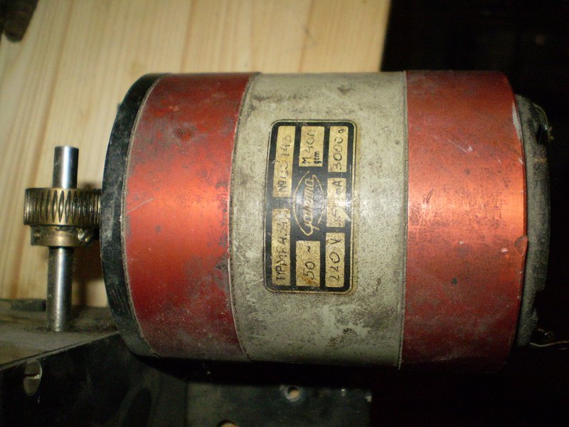

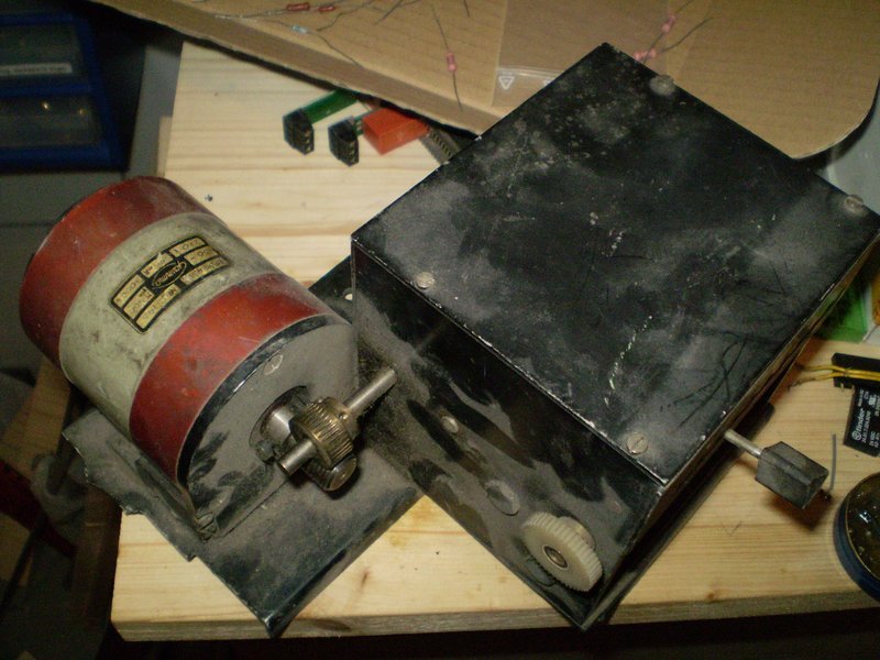

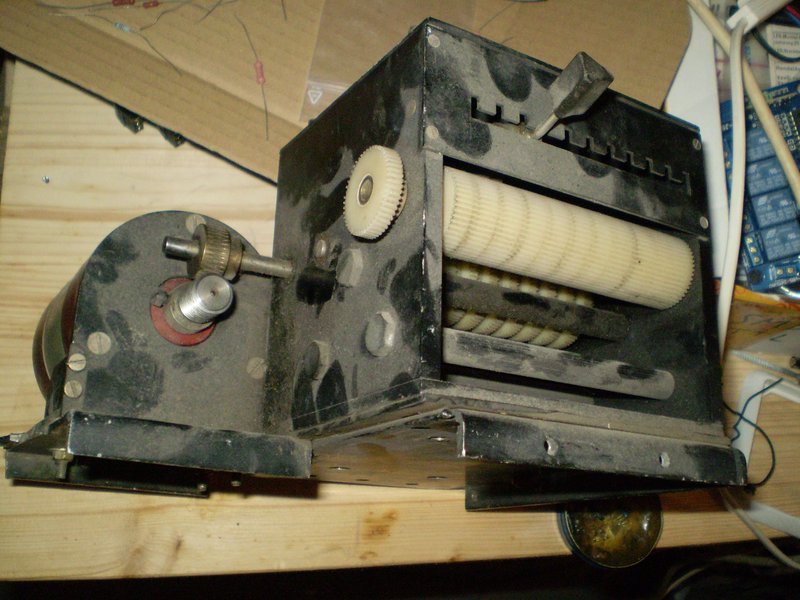

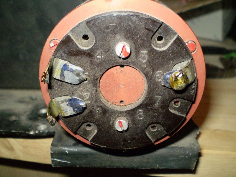

Sziasztok! örököltem "valamit". El szeretném indítani, hogy tudom-e használni vagy sem, de jó lenne, ha valaki meg tudná mondani ez mi is lehetett - így egyben, illetve, hogy ezt a motort el lehet-e indítani valahogyan. Mindhárom ponton 310Ohm körüli értéket mérek egymáshoz képest.

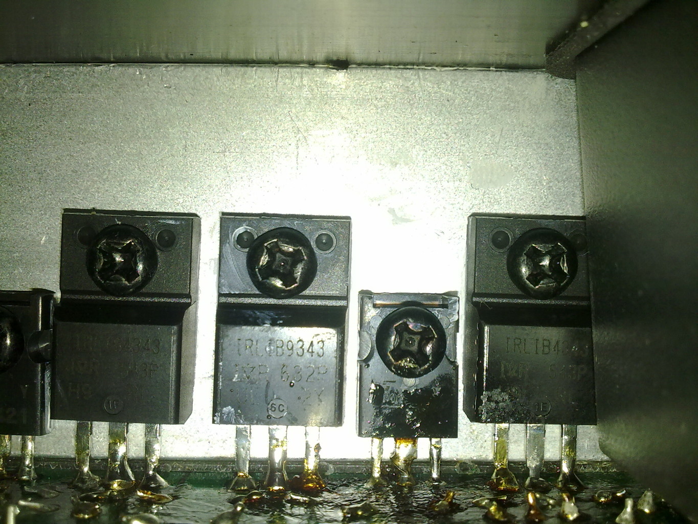

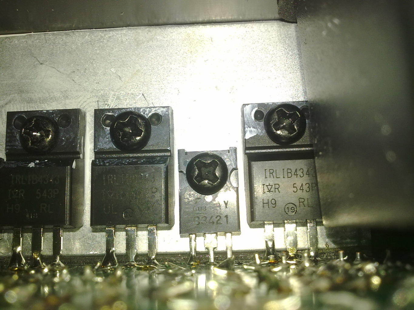

Uraim!
Adott a fent nevezett stúdiómonitor a kis saját FET-es erősítőjével. Mint kiderült a saját védelme kevés volt, és megolvadt picit. Kapott egy kicsit nagyobb terhelést, kb 20mp-ig..
Mérsékelt elektronikai tudásommal megpróbálom vázolni az alkatrészeket, amiknek a beszerzéséhez szeretnék segítséget kérni. Sajna itthon nem találtam. Mellékletem képet a másik (még ép ) oldalról is.
Szóval :
IRLB 4343
C3421
(#) gkari válasza kameleon2 hozzászólására (») Márc 13, 2013 /
Szerintem ez egy kefés motor, eltolt keferendszerrel, ha igaz, akkor 2 féle ford.számon tud működni.
(#) kameleon2 válasza gkari hozzászólására (») Márc 13, 2013 /
Szia! Kérdés hogyan, mert eredetileg 2 vezeték volt bekötve a 2 és 3 pontokra, de ha oda áramot adok nem indul el, kézzel megsegítve sem, pedig épnek tűnik. Gondolom kellene valamilyen segédfázis megoldás neki, de nem értek a motorokhoz, tehát azt sem tudom mekkora értékben gondolkodjak, illetve milyen módon tudom kihasználni a többi kivezetést, vagy melyik kapocsra mit kössek, hogy jó legyen.
(#) Szpisti válasza kameleon2 hozzászólására (») Márc 13, 2013 /
Én megpróbálkoznék azzal az elrendezéssel, amit ezen az oldalon az asszinkron motorokkal kapcsolatban lehet találni.
Elég értelmesen leírja a működtetést.
(#) Szpisti válasza noctilux hozzászólására (») Márc 13, 2013 /
Szerintem próbálkozz meg a kérdéseddel a "Kapcsoló üzemű (PWM) végfok építése" topicban is érdeklődni, mert ezt a fetet én annak tippelem, és lehet hogy kevés lesz csak a füstös alkatrészek cseréje!

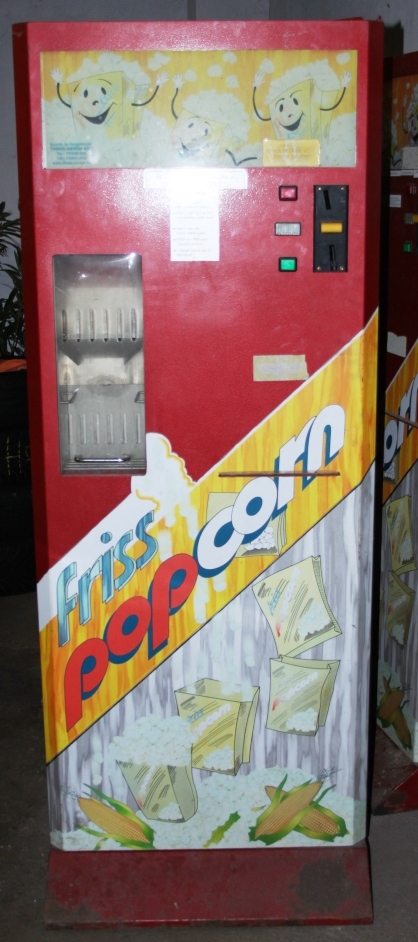

(#) nagy hoho hozzászólása Márc 13, 2013 /
Van egy kukorica pattogató gép ami nem pattogat. Van valakinek dokumentációja ehhez a géphez?
Típusa: Pk8000 a Three-Seven Kft gyártotta Tiszakécskén.
