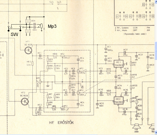

Sziasztok egy kis segítséget szeretnék kérni van egy Videoton RD 5686 OCM tipusú autórádióm, nagyon jól szól csak át szeretném alakítani valahova be szeretnék kötni egy jack csatlakozót hogy megerősítsem a telefon vagy Mp5 hangerejét, de úgy lenne a jobb hogy tudjam állítani a hangerőt és a Basszust is, meg sztereó legyen. Mellékelem a kapcsolási rajzot. Tudom hogy elég régi rádió de olyan jól szól hogy ennél maradok meg 10+10W elég nekem.

(#) proli007 válasza martin66789 hozzászólására (») Márc 3, 2013 /
Kb. így kell kialakítani. Módosításhoz kel egy kétállású - kétáramkörös kapcsoló, 4db. 100kohm és 2db. 100nF/60V-os kondi. Módosítás előtt, meg kell mérni a tranyók bázis feszültségét, és ha ott nem a kollektor feszültség fele lenne, akkor a 4x100k feszültségosztók alsó tagját módosítani kell, hogy ugyan akkora feszültséget adjon. Különben koppanni fog mikor átváltod (lehet még így is).

(#) martin66789 válasza proli007 hozzászólására (») Márc 3, 2013 /
És ennek működnie kell?
(#) proli007 válasza martin66789 hozzászólására (») Márc 4, 2013 /
Á, nem! Kimondottan azért rajzoltam le neked, mert nem működik..

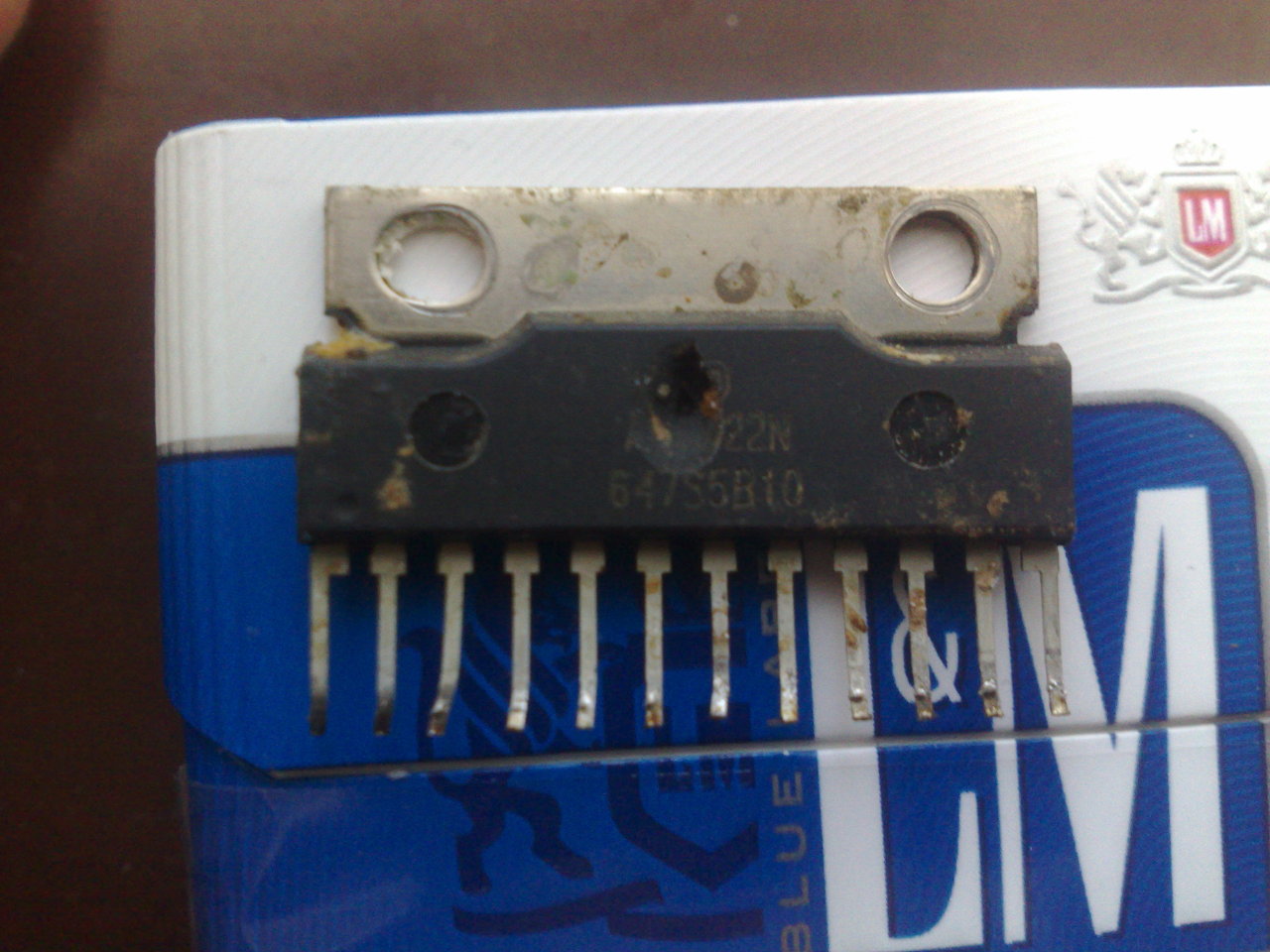

Sziasztok! Lehet hogy nem ebbe a témába illik, de máshova nem_nagyon tudom írni a problémám! Van egy Samsung TV-m (külsőre Samsung belülről valami kínai ***). A végfok IC kicsit elpukkant benne de pont ott ahol a száma van! Ezért nem_tudom milyen kell bele, vagy ha helyettesÍtem nem tudom melyik lábain kapja a bemeneti audiÓt! SaJnos a TV kapcsolási rajza sincs sehol mivel kínai! KészÍtettem egy fotót az IC-ről hátha valakinek beugrik, hogy mi lehet a száma, vagy esetleg valaki találkozott már ilyen IC-vel, az jó lenne, ha leírná a számát! Előre is nagyon köszönöm!

(#) villanyipi válasza djseed1 hozzászólására (») Márc 5, 2013 /
AN7522N a keresett ic személyazonosítója, de ígérd meg hogy legközelebb értelmesebben gépelsz a billentyű nem fog elkopni ha minden betűt beírsz, ráadásul még olvasni is szívesebben olvassuk és segítünk!

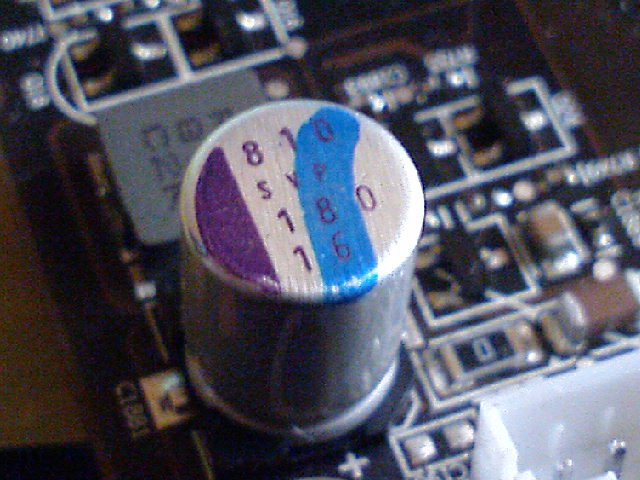

Sziasztok! Én nem értek az elektronikához,de az lenne a kérdésem,hogy ez valóban elko,és kaphatok-e ilyet bótban?(beviszem,megmutatom,és leakaszt egyet)

Ez egy felületszerelt (SMD) elkó, 180µF/16V. Egy gond van vele: spéci, szuper paraméterekkel rendelkező Panasonic/Sanyo OS-CON kondi, amilyet nemhogy a sarki bótban nem kapsz, de még netről sem egyszerű rendelni, vagy legalábbis olcsó nem lesz.
Az FDH elhozza Neked aranyáron, csak azt mérd meg, hogy a 8mm-es vagy a 10mm-es átmérőjű modellről van-e szó.
(#) Rudiur válasza _vl_ hozzászólására (») Márc 6, 2013 /
Köszönöm szépen,ettől féltem...akkor felejtős is a dolog,egy régebbi videokártyán van rajta,ami zárlatos lett,és azt mondták,próbáljam meg kicserélni...Köszönöm a gyors választ!
(#) kadarist válasza Rudiur hozzászólására (») Márc 6, 2013 /
Forraszd ki és mérj a sarkaira ellenállásmérővel. Rögtön kiderül, hogy zárlatos vagy nem.
(#) Rudiur hozzászólása Márc 6, 2013 /
Szerintem nem jó valami,mert elindul a mérő és 190,3-nál nullázza magát és ennyi.
Ez így éppen jó, mert amíg teljesen fel nem töltődik a kondenzátor, addig folyik áram. A műszer ezt mutatja.
(#) _vl_ válasza Rudiur hozzászólására (») Márc 6, 2013 /
Én nem lennék meggyőződve róla, hogy tényleg rossz az a kondi. ESR-mérővel meg kéne nézni, és mivel van adatlapja, lehet tudni a gyári értéket, tehát el lehet dönteni egészen pontosan, hogy milyen állapotban van.
