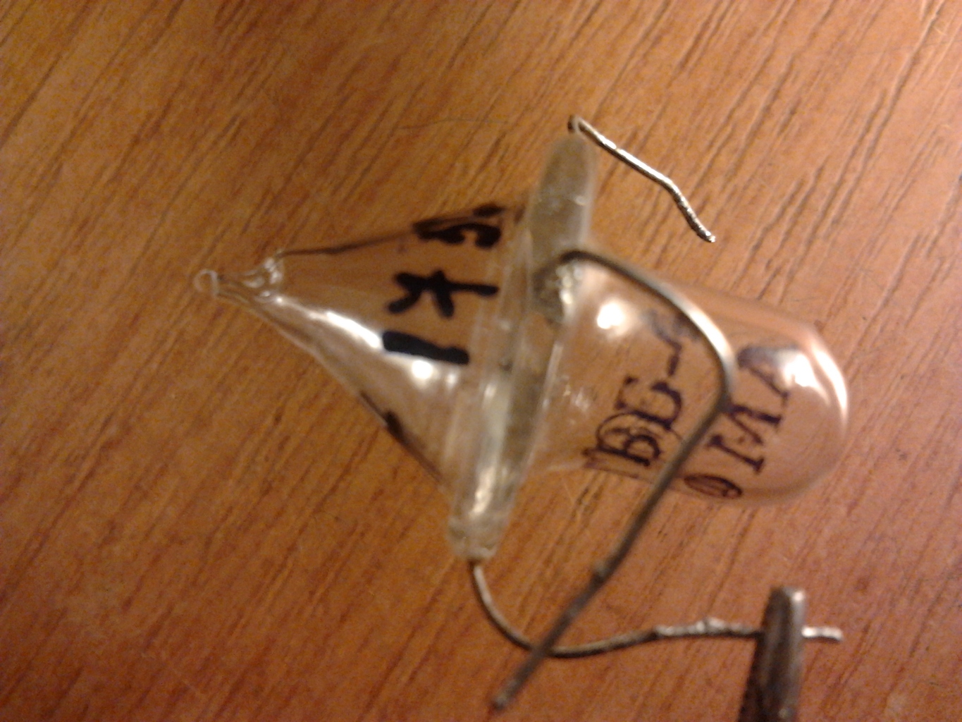

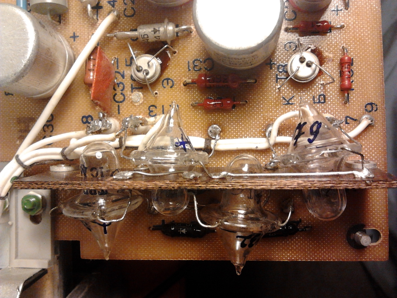

(#) bodgabo hozzászólása Jún 15, 2013 /

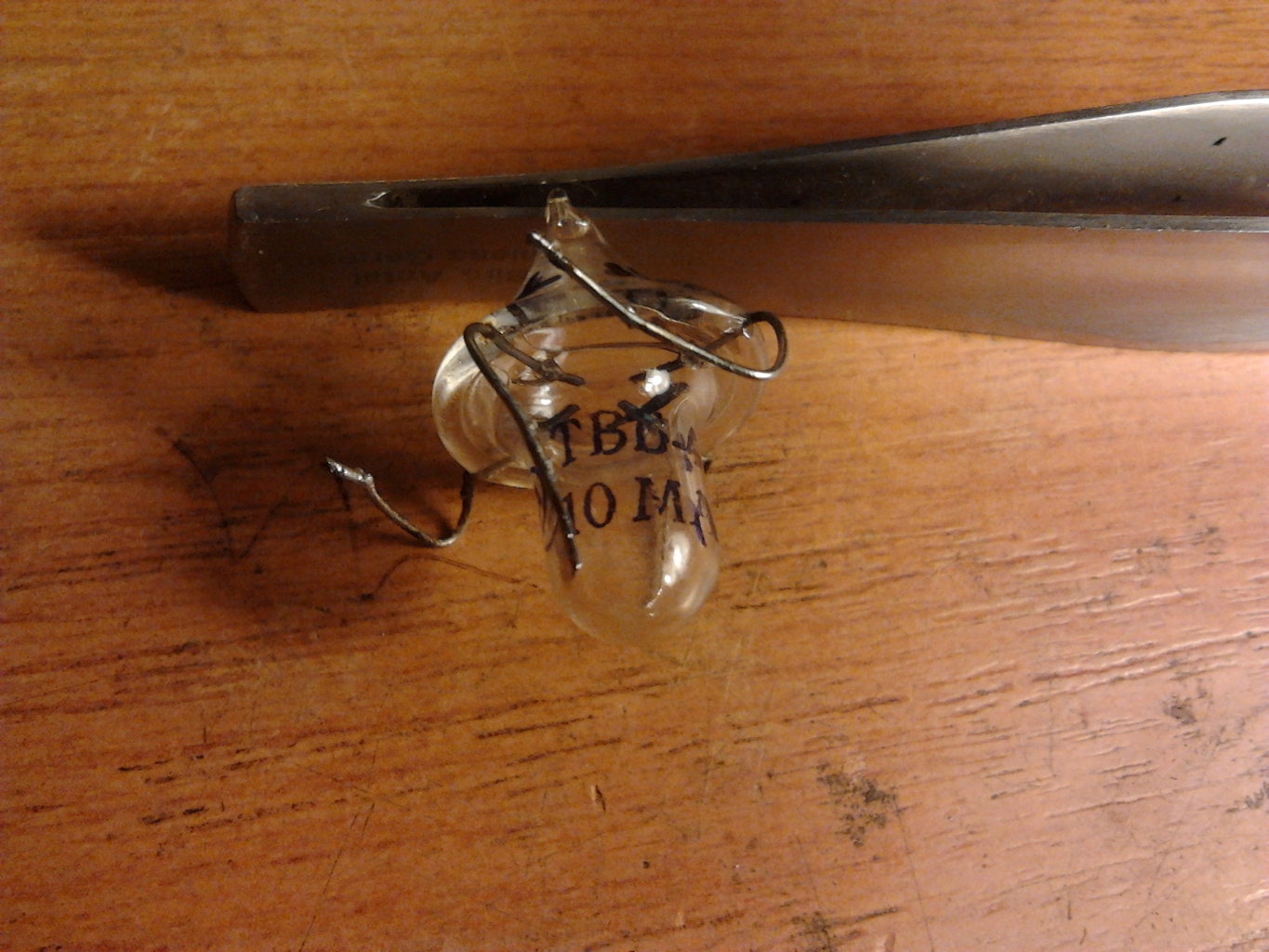

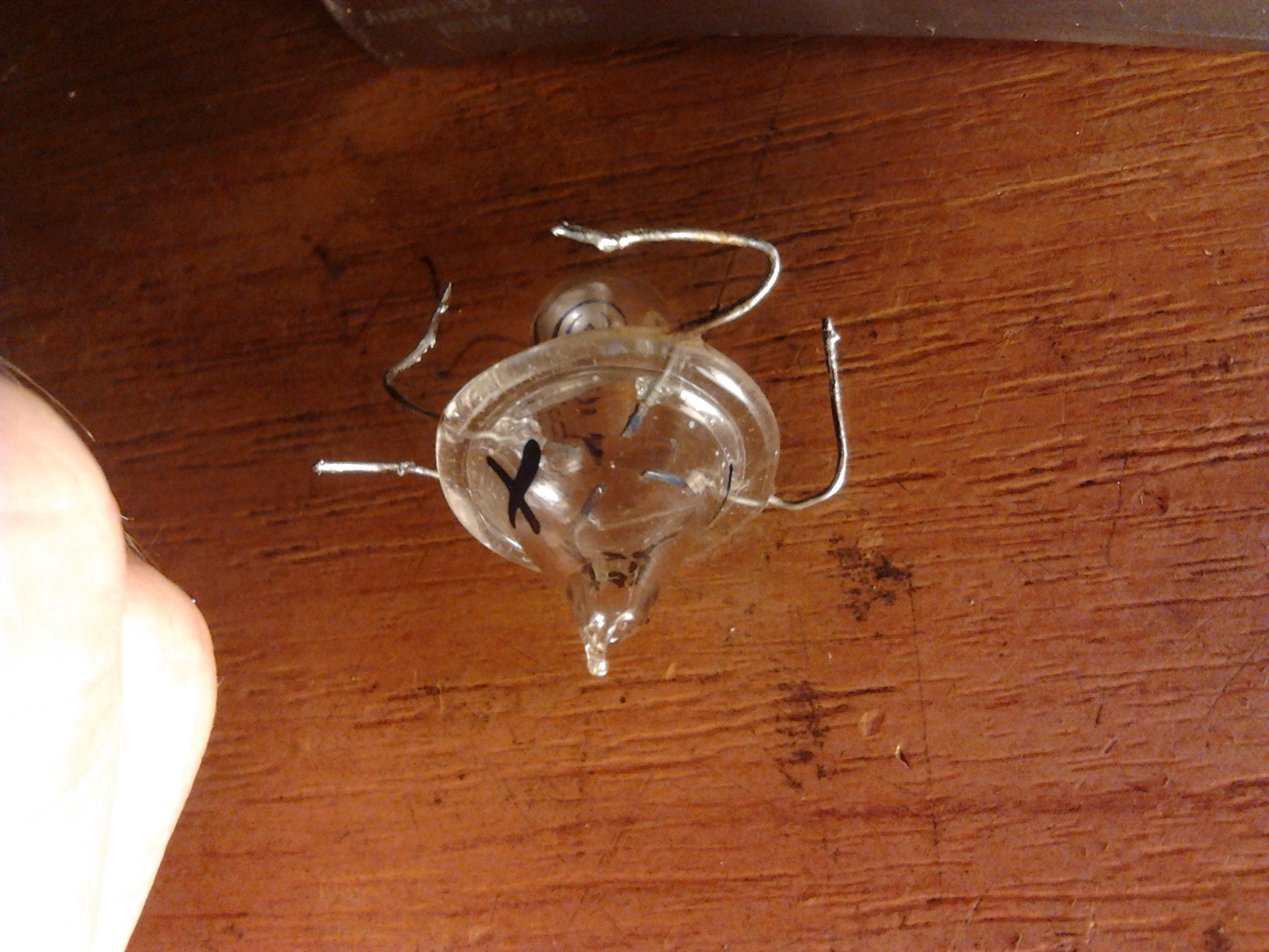

Kedves Szakik!
Nekifogtam a hibásan vásárolt csővoltmérőm hibakeresésének, és találtam benne négy darab számomra ismeretlen alkatrészt. A kapcsolási rajzon (jobbra fenn) Tn1...Tn4 jelölésűek, a típusa ТВБ-4 (tvb-4), a kis üvegbúrában két hajszálvékony szál keresztezi egymást, az egyik szál 9, a másik 40 ohm körüli, a két szál közt nem tudtam ellenállást mérni (>200 M ohm ). Mik lehetnek ezek?
További képek itt. (remélem működik a link...)
(#) kadarist válasza bodgabo hozzászólására (») Jún 15, 2013 /
Ez egy galvanikusan leválasztott áramátalakító. Egy vákumozott üvegburában lévő fűtőszál melegít egy hőelemet vagy egy hőmérsékletfüggő ellenállást. Ezzel meg lehet oldani a valódi effektív árammérést akár több megahertzes frekvencián is.
(#) bodgabo válasza kadarist hozzászólására (») Jún 15, 2013 /
Valamelyik Rádiótechnikában olvastam a nagyfrekvenciás áram effajta méréséről, de az csak elméleti síkon részletezte. Ilyen alkatrésszel most találkozom először. Így már értem a műszer működését! Már csak a hibát kell megtaláljam, de előbb az összes elkót kicserélem (a feliratuk alapján 1973-as gyártmányok).
(#) proli007 válasza kadarist hozzászólására (») Jún 15, 2013 /
.. Közismert nevén "termokereszt"-nek becézik.

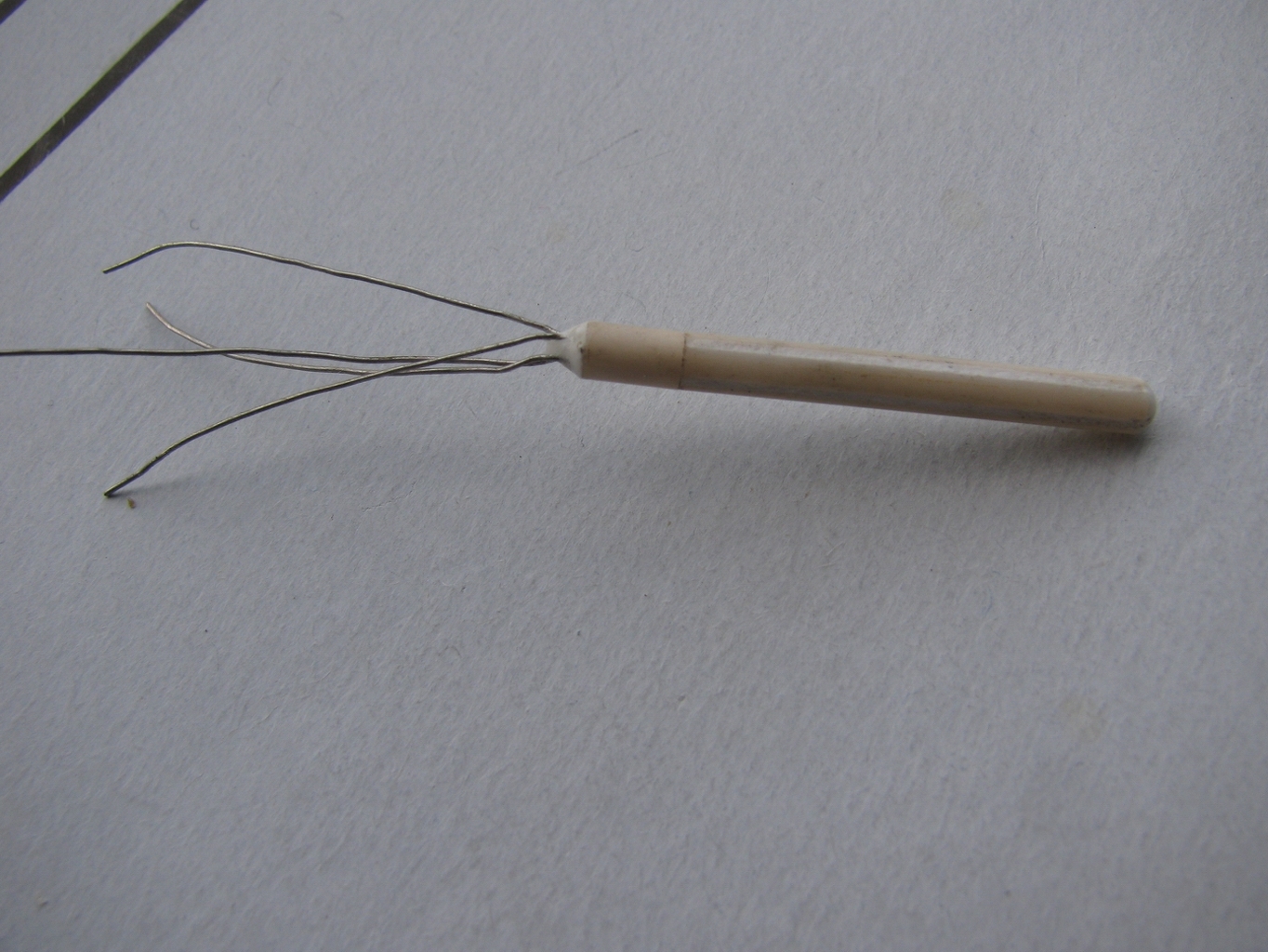

Ez a 4 lábú rúdszerű alkatrész mi lehet vajon? Hasonló az anyaga a fehér színű teljesítmény ellenállásokéhoz...
(#) Gabó válasza Lázár Péter hozzászólására (») Jún 15, 2013 /
Nem lehet, hogy pákába fűtőbetét? Láttam már hasonló kivitelű betétet. Mérj a lábain ellenállást és akkor kiderülhet nagyából mi.
(#) Lázár Péter válasza Gabó hozzászólására (») Jún 15, 2013 /
Akkor mérek majd rajta ellenállást. Csak még ilyet sose láttam.

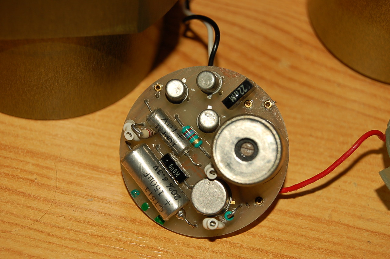

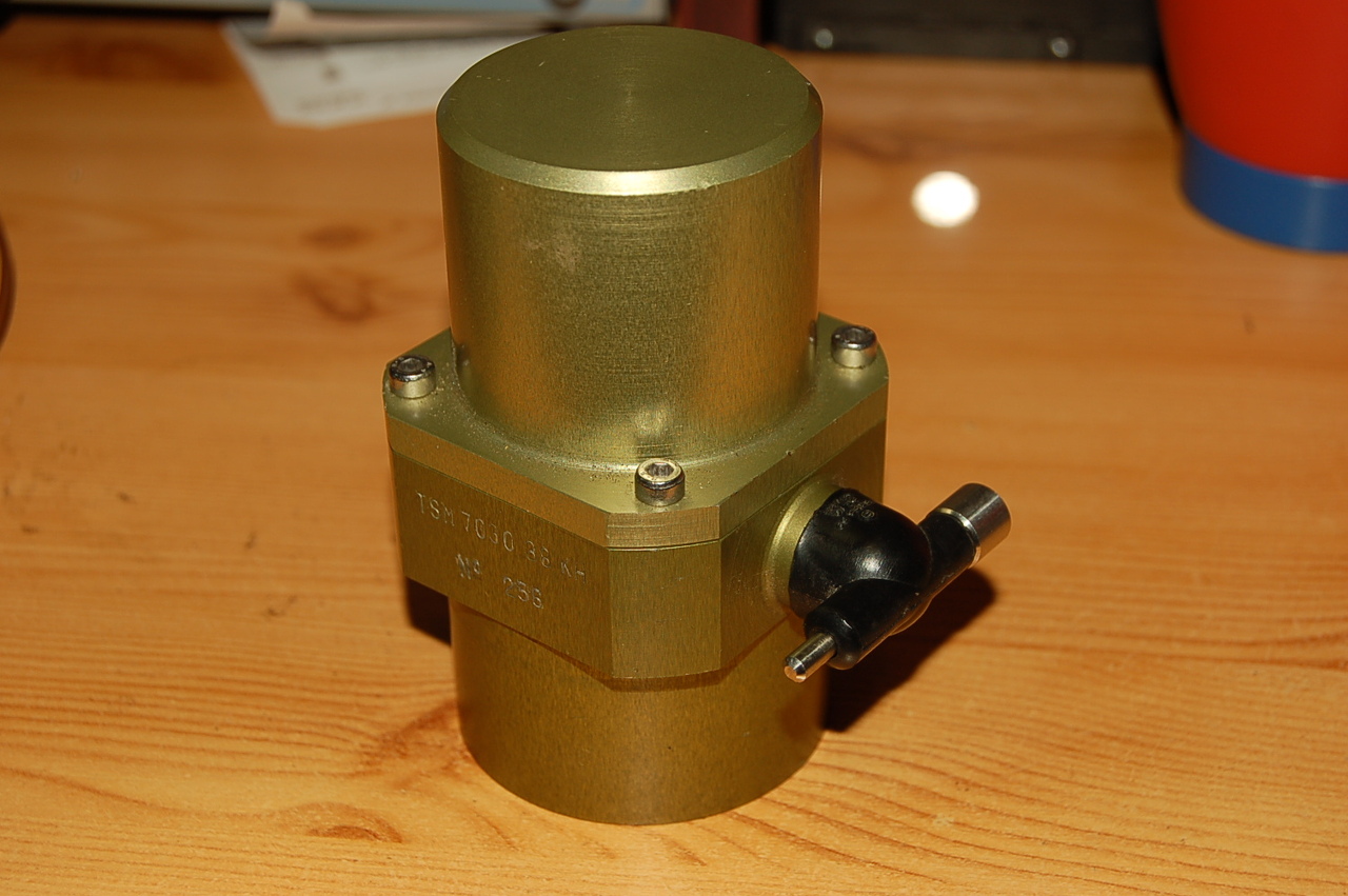

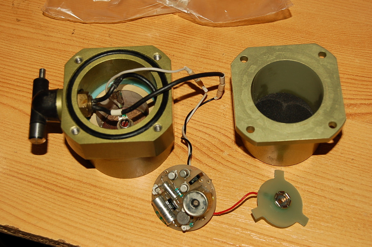

(#) Big Blaster hozzászólása Jún 15, 2013 /

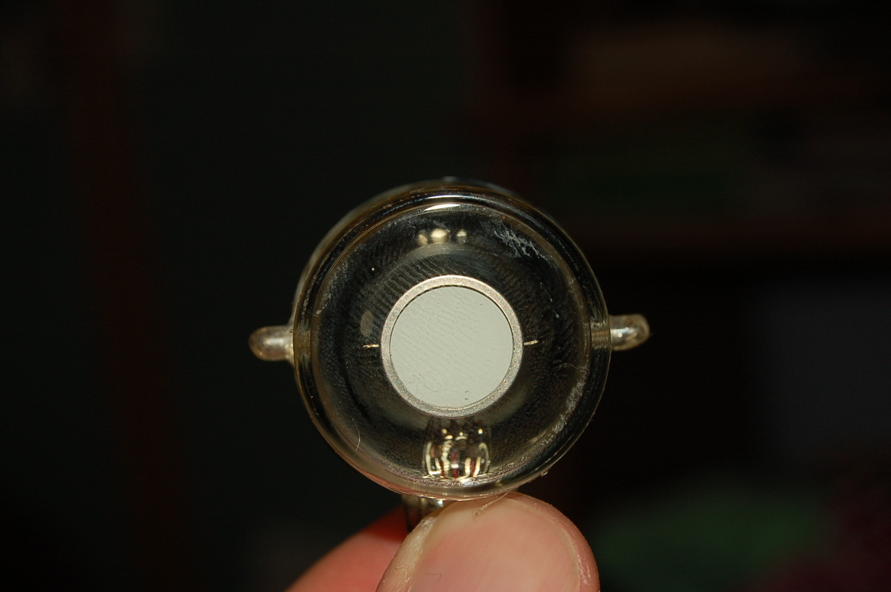

Ezt mostanában szereztem. Ötleteim vannak, hogy mi lehet, de hátha valaki jobban tudja.

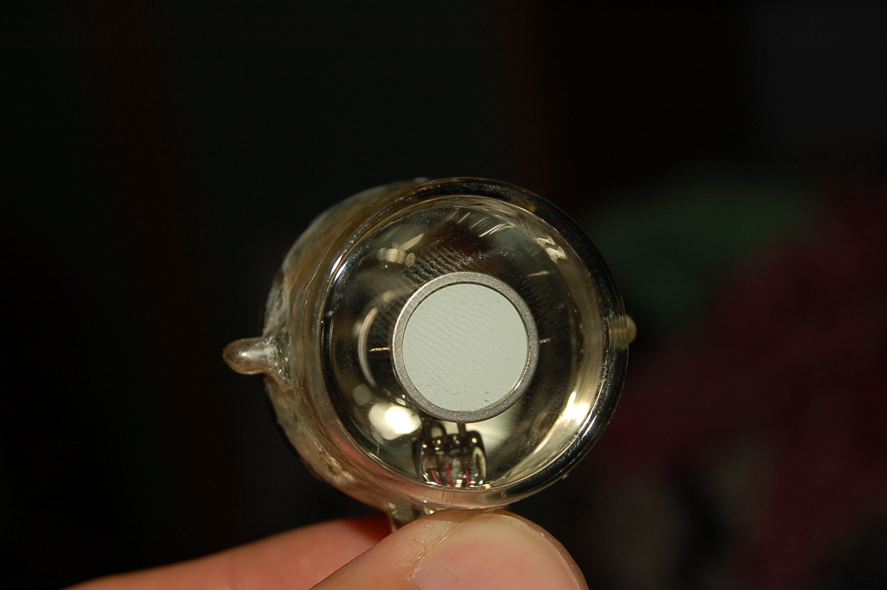

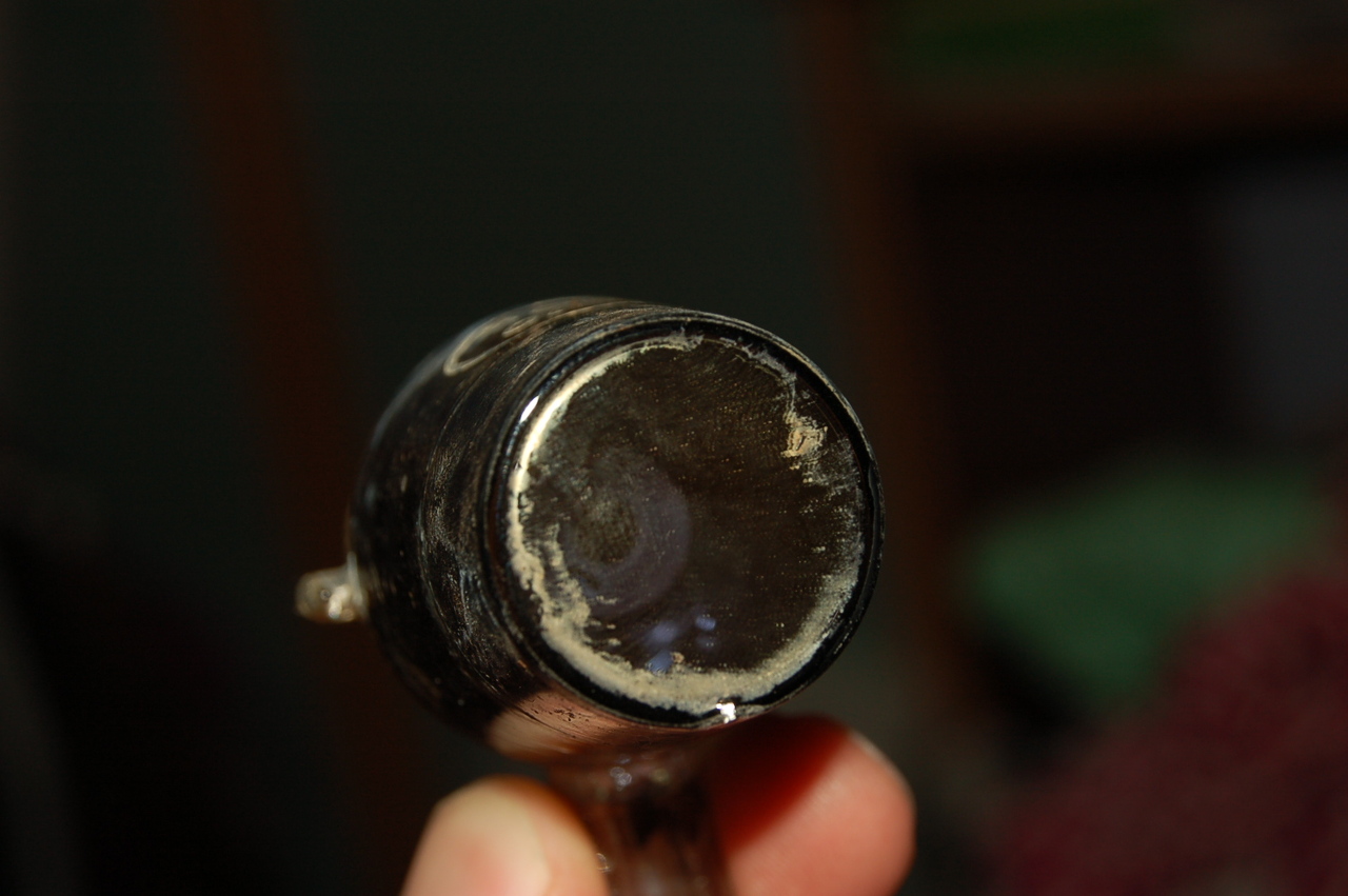

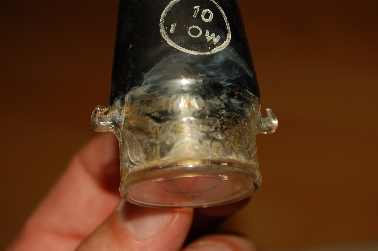

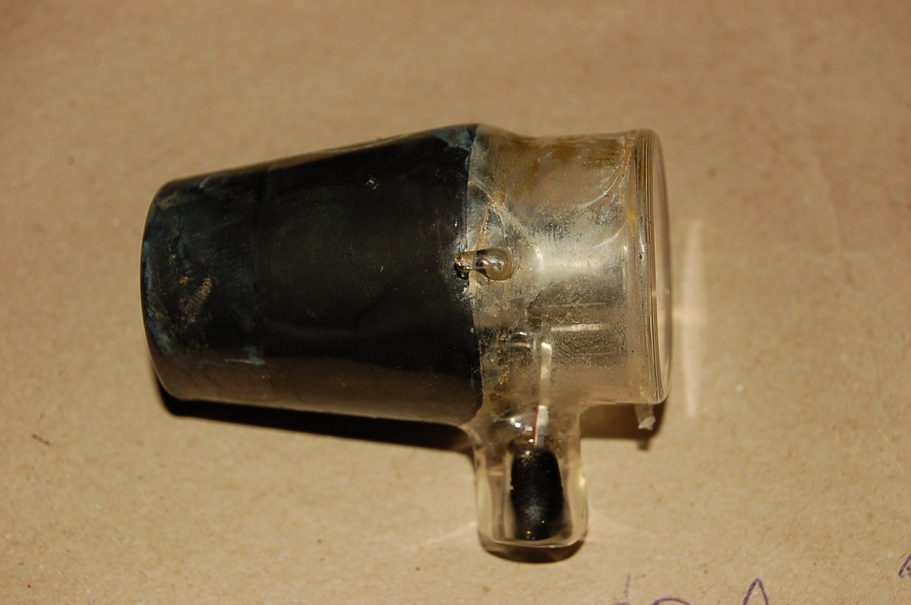

Szintén nem régi szerzemény. Ezt speciel tudom, hogy mi, de kíváncsi vagyok, hogy más is kitalálja-e? Ki tudtam bogarászni rajta néhány feliratot. A típusa ha minden igaz WEI-1 a gyártási év 1966. Viszont a neten semmi infót nem sikerült találnom róla, pedig jó lenne valami adatlap.

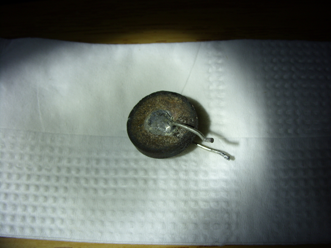

(#) Tomimaci20 hozzászólása Jún 16, 2013 /
Tegnap szétszedtem egy régi tápegységet (Itt egy kép) , és találtam a NYÁK-ján egy számomra ismeretlen szerkezetet!
Valaki tudja mi lehet ez, és mire való?

(#) Bubuka57 válasza Lázár Péter hozzászólására (») Jún 16, 2013 /
Szerintem ez egy platina hőérzékelő amibe kettő egymástól független ellenállás van. Ami 0 foknál 100Ohm, 24 foknál 109,35Ohm
(#) granpa válasza Tomimaci20 hozzászólására (») Jún 16, 2013 /
Ha sorosan volt, akkor NTK (NTC, áramlökés korlát); ha párhuzamosan akkor, VDR (túlfeszültség védelem).
(#) kameleon2 válasza Tomimaci20 hozzászólására (») Jún 16, 2013 /
Nekem varisztornak tűnik. Ha rövidzárban van, akkor kuka.
(#) zamatőr válasza Big Blaster hozzászólására (») Jún 16, 2013 /
Szerintem infra távcső képerősítő (megjelenítő)
(#) Big Blaster válasza zamatőr hozzászólására (») Jún 16, 2013 /
Igen, valóban az. Ügyes vagy, hogy kitaláltad. Sajnos hiányos a szerkezet amiből származik, így rendeltetés szerűen nem hiszem hogy tudom használni, de a gyűjteményemben jó helye lesz.
