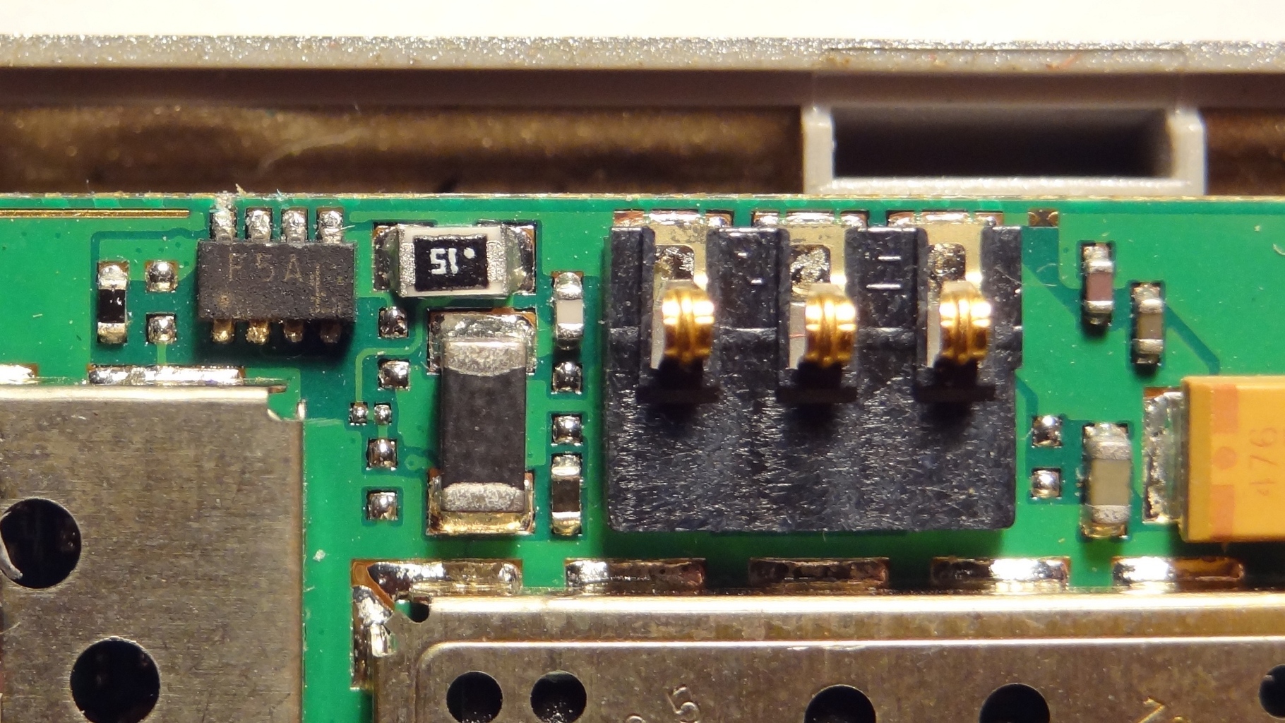

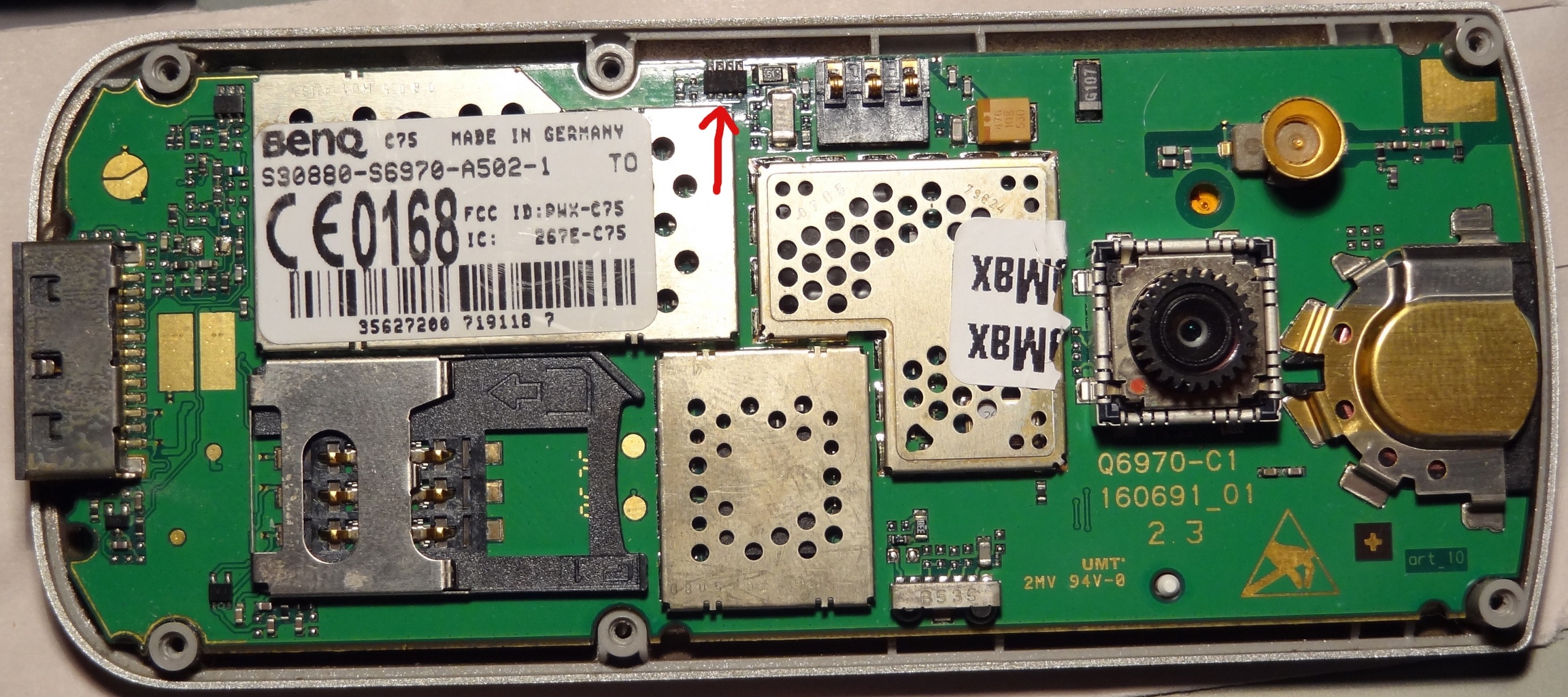

(#) Leadtek hozzászólása Jún 28, 2013 /
Van egy Siemens C75 telefon aminek a töltője elromlott és vitte magával a töltésért felelős IC-t a telefonba. Megvan a hibás IC (F5A), csak azt nem tudom pontosan mi ez és hogy keressem mert ha beírom ami rajta van akkor nem találok semmit. Megmértem és biztos ez a töltő IC mivel bemegy az 5V a töltőből viszont ki már csak 0,5 megy az akku felé. Szóval milyen alkatrész lehet ez?
(#) polonkaig válasza bodgabo hozzászólására (») Jún 28, 2013 /
Biztosan rossz, mert a tövében el van törve az üveg. Az első képen látszik is bal oldalt, hogy nem sikerül rendesen beleilleszteni a fémsapkába az üveget. Nem volt rátekerve semmilyen más vezeték. Tényleg csak két érintkezője van, a két végén.
(#) polonkaig válasza Leadtek hozzászólására (») Jún 28, 2013 /
Itt van kapcsolási rajz, ami szerint egy egy dual PMOS switch. Ez kapcsolja rá az akksira a töltőfeszültséget. Meg tudod majd nézni, hogy a 2-es és 4-es lábakon milyen feszültség van, és hogy kapcsol-e. Így ki tudod mérni hogy rossz-e ez az alkatrész, vagy más miatt nem kapcsolja rá az akksira a töltőfeszültséget. Pl NTC-vel érzékel akksi hőmérsékletet. Ha az rossz, akkor sem fog rákapcsolni töltőfeszültséget, és attól még a PMOS lehet jó. Erről infót az Elektrotanyán kapsz.

(#) Leadtek válasza polonkaig hozzászólására (») Jún 29, 2013 /
Köszönöm a segítséget! Pont takarja az akku azt a részt ahol kell mérni, de nagy nehezen végül sikerült. 4,76 Volt van az említett lábakon. Ha jól értelmezem az adatlapot akkor már 1 Voltnál is kapcsolnia kellene igaz? Eddig úgy néz ki ez a rossz alkatrész már csak az a kérdés, hogy hol szerezzek ilyet.
(#) blasz hozzászólása Jún 29, 2013 /
Sziasztok tudnátok erről valami infót mondani?Keverő
Köszi
(#) polonkaig válasza Leadtek hozzászólására (») Jún 29, 2013 /
Ha ott 4.76V van akkor nem kell vezetnie a PMOS-nak. Ha 0 lenne és a drain lábán is 0 akkor lenne gond. Szóval még mindig nem biztos, hogy azzal lesz a gond. De a javítást már másik témában kellene kitárgyalni.

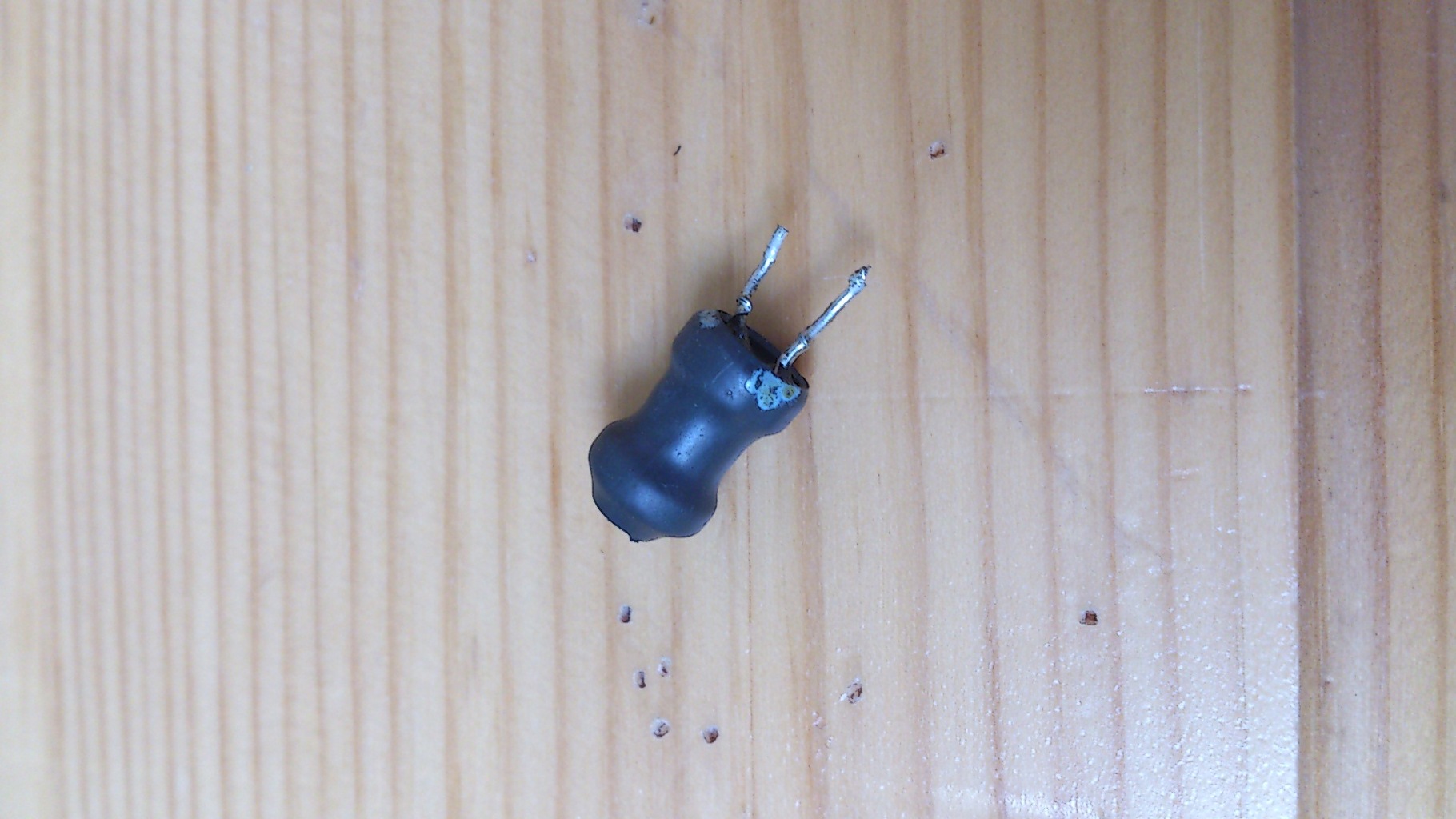

(#) Davidesz hozzászólása Jún 29, 2013 /
Üdv mindenkinek ezt egy ET-50B típusú tápegységből szedtem ki mer elromlott (kifüstölt) és nem tudom hogy mi ez, mik az adatai remélem itt kapok valamilyen segítséget.
(#) kadarist válasza Davidesz hozzászólására (») Jún 29, 2013 /
Ez valószínűleg egy vasmagos tekercs. Fejtsd le róla a zsugorcsövet és meglátod.
Tényleg egy tekercs és az adatit hogyan tudhatom meg?
A hozzászólás módosítva: Jún 29, 2013
Az induktivitását induktivitásmérővel meghatározhatod és általában ennél több nem is kell.
(#) BEMcorp válasza kadarist hozzászólására (») Jún 29, 2013 /
Nem mintha annyira értenék hozzá, de ha elfüstölt, nem hiszem hogy helyes értéket fog mérni a kolléga.
(#) kadarist válasza BEMcorp hozzászólására (») Jún 29, 2013 /
Én nem látok füstöt, te látsz?
„szedtem ki mer elromlott (kifüstölt)”
Nem kötözködni szerettem volna, csak arra építettem, hogy Ő azért vette ki ezt a konkrét alkatrészt, mert ez halt meg látványosan (még ha a képen nem is látszik, esetleg).
Vagy ha nem erre gyanakodik, akkor miért vette ki/cserélné ki?
Én sem kötözködni akarok, de a képen látható tekercs teljesen ép, olyan, mintha most jött volna ki a gyárból, ezért nem értem, hogy miért "füstölt el"? Egyébként az első kérdést úgy is lehet értelmezni, hogy a táp füstölt el és a bontás során lett kivéve ez az alkatrész.
No, erre majd Davidesz fórumtárs majd válaszol (vagy nem...)
Helo miadtam ne veszekedjetek, amúgy ez az alkatrész a hibás mer láttam ahogy füstölt és nem tudom az adatait csak azért raktam ide fel.
(#) gkari válasza Davidesz hozzászólására (») Jún 29, 2013 /
Ez egy fojtótekercs, ha füstölt, akkor valószínüleg kuka, de ez a füst biztosan másik alkatrész(-ek) meghibásodásának következménye(túláram). Egy fojtótekercs kizárólag túlterheléstől füstölhet. A táp kapcs. rajzából a környezete, és a tekercs jellemzői is tudhatók.
De ha egy ilyen tekercs füstöl, az bizony még nem azt jelenti, hogy tönkre is ment. És valóban, egy másik alkatrész hibája miatt létrejövő túláram miatt melegedhetett fel ennyire, nem attól, mert ő hibásodott meg.
(#) kameleon2 válasza Davidesz hozzászólására (») Jún 29, 2013 /
Induktivitásnak tűnik én is használok ilyeneket. Van egy névleges terhelhetősége - gondolom azért füstölt el, mert nagyobb áram folyt át rajta, mint kellett volna. Így gyanítom ez csak aokozat, az okot előbb meg kell keresned, mielőtt cserélnéd - ha tudod mire... Ha megszakadt és provizor össze tudod kötni, legalább mérhető mekkora az induktivitása...
(#) Sebi válasza Davidesz hozzászólására (») Jún 30, 2013 /
Leszeded a kabátját, leszámolod a meneteket, újratekered... Nem sok van rajta, elég vastagnak tűnik a huzal. Letekerésnél az is kiderül, belőle jött-e a füst. Ha ép a huzal, akár azt is visszatekerheted.
(#) Davidesz hozzászólása Jún 30, 2013 /
Köszönöm mindenkinek már megtaláltam a probléma forrását egy dióda romlott el és ezért folyt át rajta nagyobb áram, ezért füstölt de a tekercs ép maradt a diódát kicseréltem és működik Köszi mindenkinek
