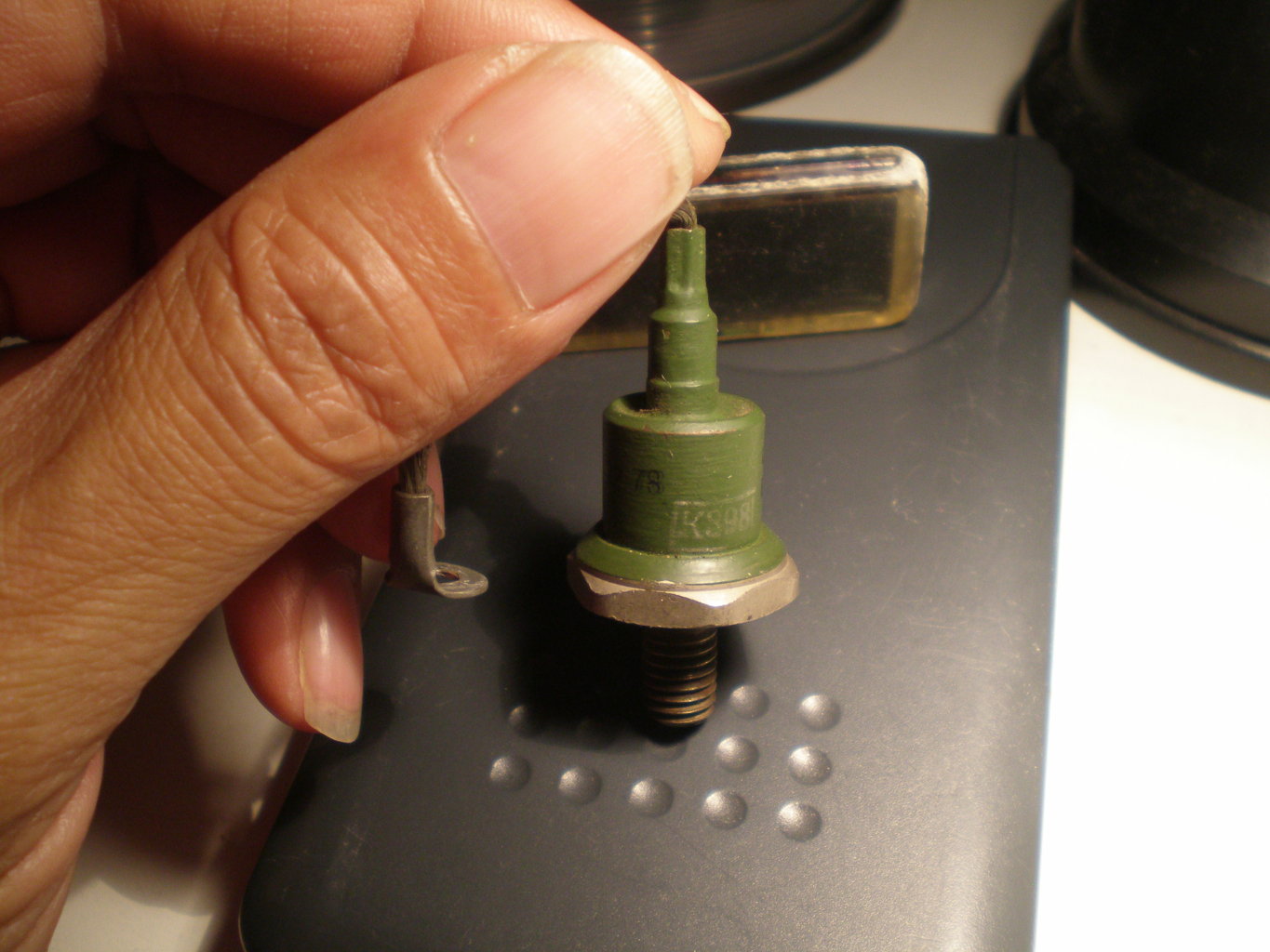

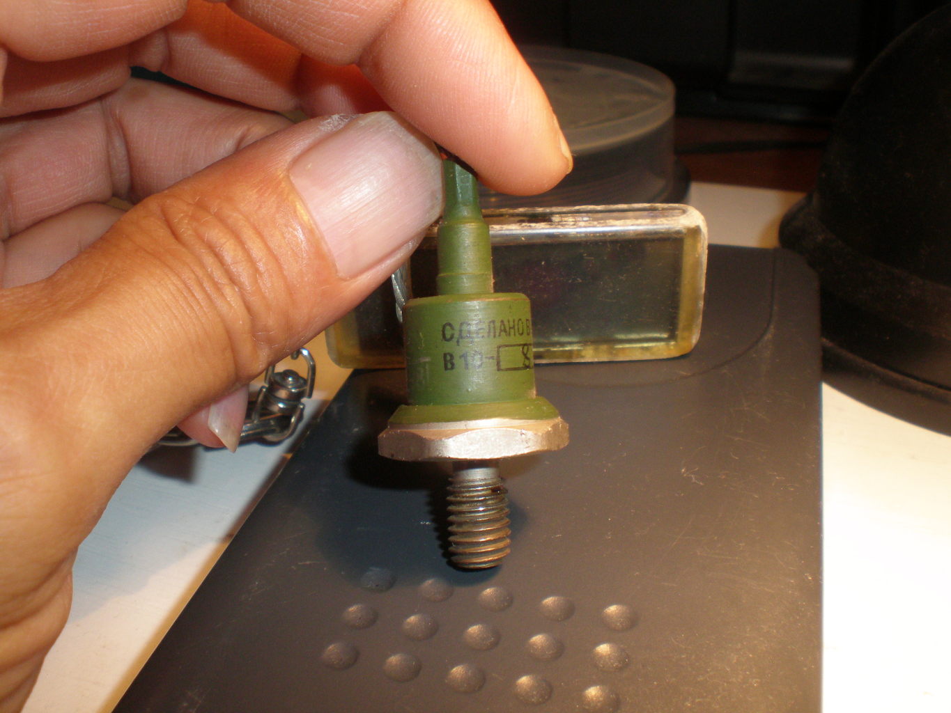

(#) Lala58 hozzászólása Júl 20, 2013 /

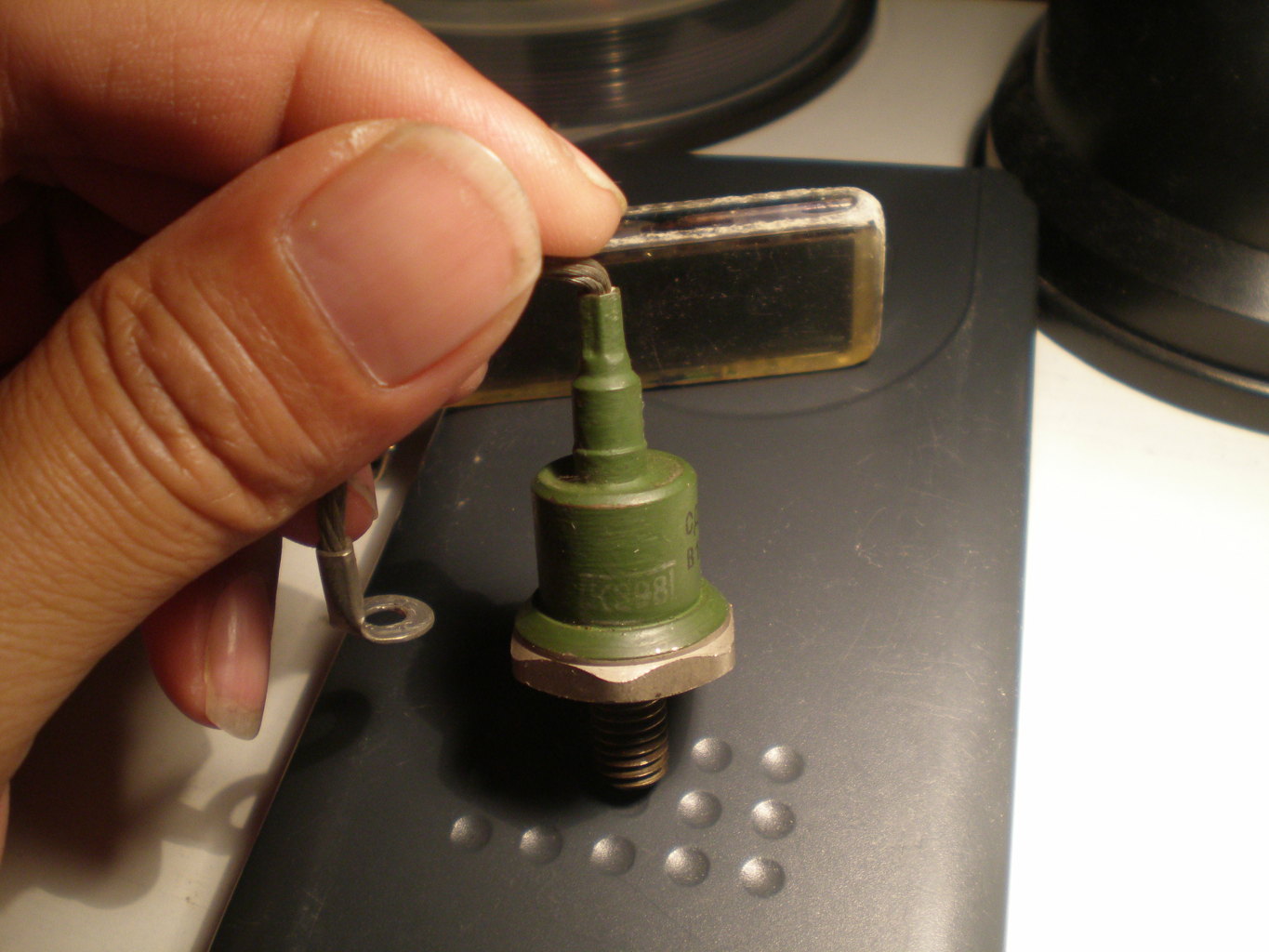

Üdvözlet. Segítséget szeretnék kérni egy orosz diódárol kellene valami ismertető mert katalógusban és googléban nem találtam róla semmit. előre is köszönet.

(#) pjg válasza Lala58 hozzászólására (») Júl 21, 2013 /
A keretben mi van? 800? Ez egyik képen sem látszik.

(#) Lala58 válasza pjg hozzászólására (») Júl 21, 2013 /
Heló. a keretben K398 szerepel utána B10 és a másik keretben kézzel írt 8
eredetileg az átkos kórból származó akku töltő volt; van kicsit lepusztult állapotban viszont használnom kéne mert az aksiaim haldokolnak (12v 230AH) viszont nincs kedvem cserélni őket
(#) erdgab válasza Lala58 hozzászólására (») Júl 21, 2013 /
Amit a képen mutatsz az egy nagyon régi,még annál is régebbi orosz,talán germánium dióda,az értéke 10A/800V elvileg,a mérete ne tévesszen meg esetleg az értékéhez viszonyítva.
(#) Lala58 válasza erdgab hozzászólására (») Júl 21, 2013 /
Köszi a választ de legalább kiindulási lehetőség a terhelhetőségére, vagyis ne akarjak tőle 23A

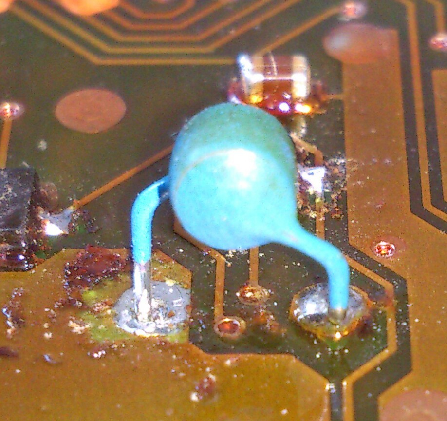

(#) djusee hozzászólása Júl 22, 2013 /
Hello.Megint en, erdekelne hogy szerintetek mi a csoda lehet ez?Mintha szures vagy valami vedelem lenne, 12V + - at koti ossze, van Ohmos ellenallasa egyiknek 174 Ohm, masik 185 Ohm. Nincs rajta jelzes gondoltam valami fele PTC de nagyon kicsit valtozik az ellenallasa ha melegitem.Varisztor?Hirteleneben nemtudom hogy annak van e ilyen kis ellenallasa.Az sem biztos hogy vezetnie kellene neki
Koszonom

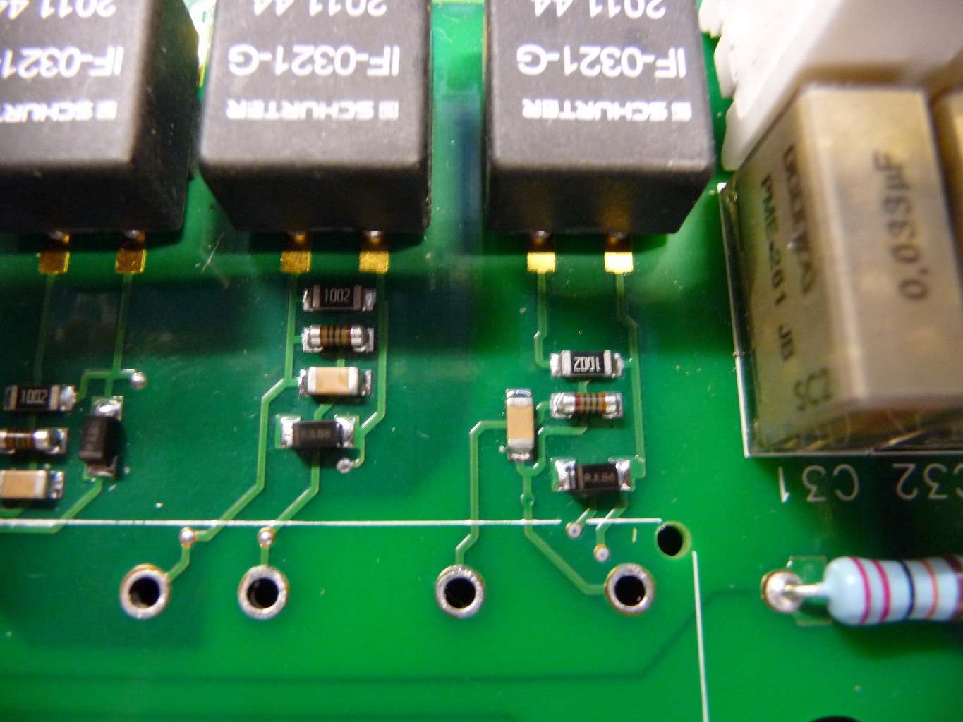

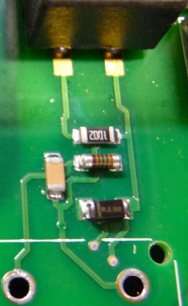

(#) Sendi hozzászólása Júl 23, 2013 /
Üdv Mindenkinek. Kérem segítsetek beazonosítani egy tirisztor gyújtó áramkör alkatrészeit. Van rajta gyújtótrafó, ellenállás (1002= 10K talán) egy dióda (talán) jele: RJL88, egy kondenzátor, és egy csíkos valami. Ha valaki ennél pontosabban tudja, kérem segítsen.

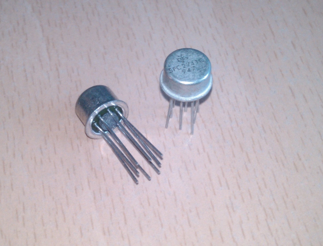

(#) kisstomi hozzászólása Júl 23, 2013 /
Sziasztok! Ehhez a két ic-hez keresek adatlapot, sikertelenül. Sajnos azt sem tudom mik ezek egyáltalán Az egyiken ez áll: "SFC 2741C 947", a másikon pedig: "IL709M RIZ547" és 9 lábuk van. Továbbá érdekelne hogy mi ennek a tokozásnak a neve. Köszönöm
A hozzászólás módosítva: Júl 23, 2013
(#) Sendi válasza kisstomi hozzászólására (») Júl 23, 2013 / 1
Szia. Szerintem ezek régi tokos műveleti erősítők. Az egyik ua741, a másik meg ua709.
(#) kadarist válasza kisstomi hozzászólására (») Júl 23, 2013 / 1
Az egyik egy LM741-es műveleti erősítőnek megfelelő IC, a másik pedig egy LM709-es műveleti erősítőnek megfelelő IC. És ennek a kerek fémtoknak az a neve, hogy kerek fémtok (Meteal Can Package). Bővebben: Link
Sziasztok. Itt egy jobb kép az előző kérésemhez. Fontos lenne.
