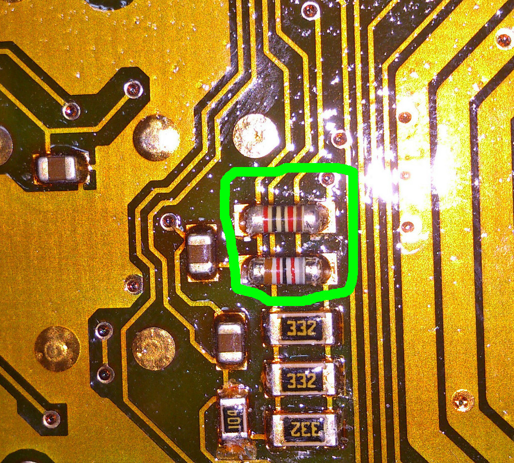

Sziasztok. Ezekre az alkatreszekre lennek kivancsi hogy micsodak? Diodak lehetnek, mert igy kiforrasztatlanul ugy viselkednek egy kivetelevel.De akkor milyen jelzest takarhatnak a szinkodok? Koszonom

Hőskori SMD ellenállások, kivéve biztosan megmérhrtő...

Ha kiforrasztatlanul mérted, akkor lehet hogy belemértél egy diódát.
Osztom véleményemet Sebi fórumtagunkkal.

Koszonom mindanyiotoknak! Motsmar ezt is tudom

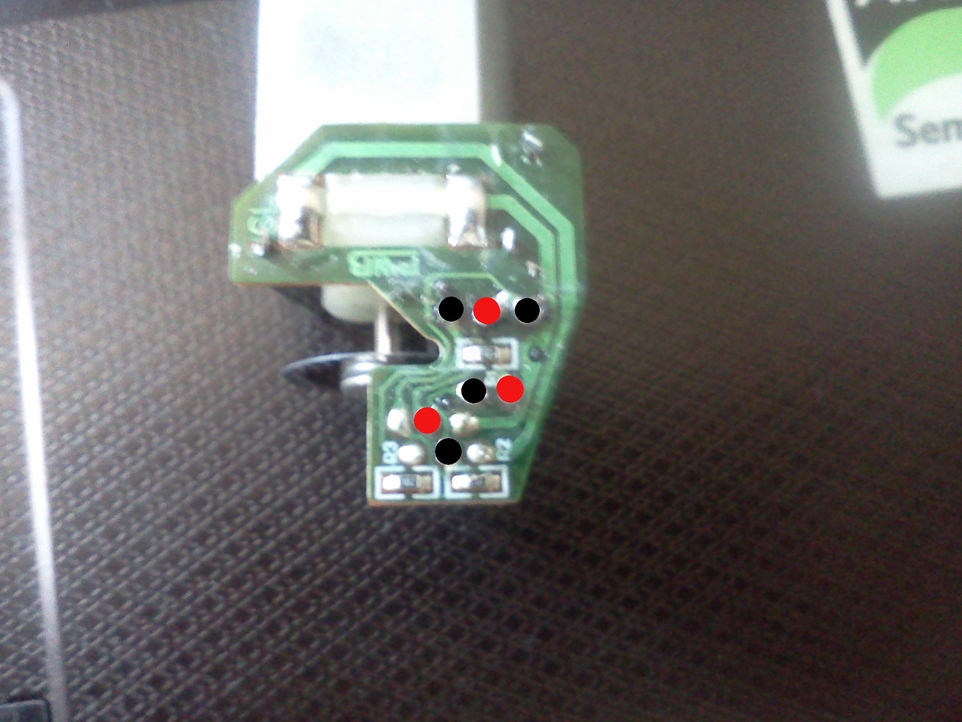

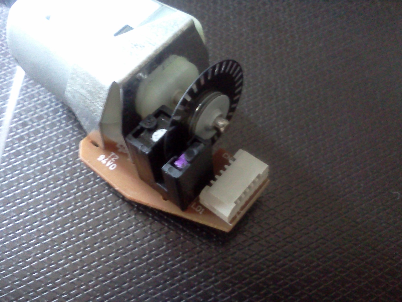

Nem rég szét szedtem egy nyomtatót és a scanner részében talált motort és utmérőt próbálom feléleszteni. Előszőr azthittem sima rés opto van rajta de sehol nem találok leírást hasonlóról.
Az egyik oldalon 2 láb van a másikon 3. Mellékelt képen bejelöltem a bekötést (azonos színűek össze vannak kötve alul a 6 láb a szalagkábel csatlakozó).
Mi lehet ez pontosan?
Ha valóban rés opto és a 2láb a led tápja miért van összekötve a két oldal?

Nyilván azért van összekötve, mert a vevő oldalnak is kell GND vagy táp.

Talán iker-optó, ezzel növelték a felbontást...

A dupla optóvevő a forgásirány érzékelés miatt kell , az egyik irány a másikkal számol (oda-vissza) , mivel skanner a SZgép kiadja ...... és ellenőrzi a lépések számát végét ,végállásokat .
