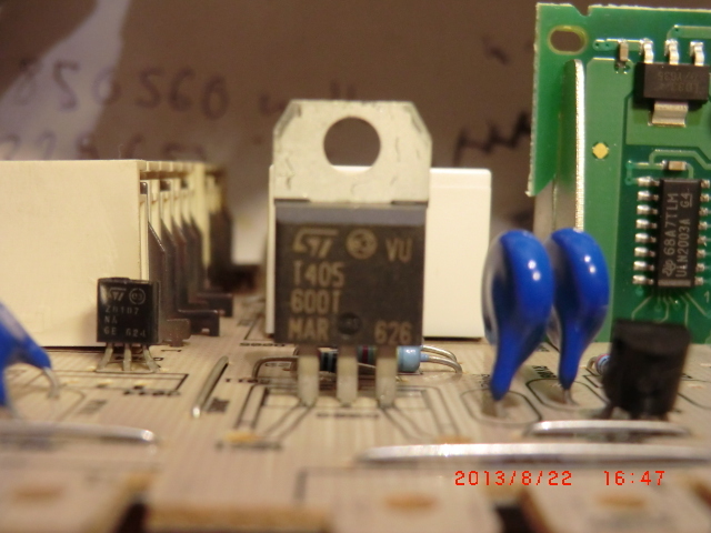

Sziasztok Urak,
Kérdezném, véleményetek szerint az a képen látható TO220 as tokban lévő valami mi lehet? kerestem mindenfelé de sehol nem találtam róla semmit, alldatasheets..stb Szerintem valami tirisztor vagy triak lehet, de azért egy adatlap jó lenne hozzá. Egy mosogatógép vezérlőjében van (Ariston)
köszi

(#) kadarist válasza menyus hozzászólására (») Aug 22, 2013 /
Keresd így: Bővebben: Link
(#) baracklekvár válasza kadarist hozzászólására (») Aug 22, 2013 /
Köszönöm isten fizesse meg a segítségedet!
(#) menyus válasza kadarist hozzászólására (») Aug 22, 2013 /
Köszi, pedig az alldatasheet et is áttúrtam, de tény hogy kötőjellel nem próbáltam...
Köszi
A Google-el keress és ne az Alldatasheet-el. Jobban jársz.
Köszi, megint tanultam valamit...

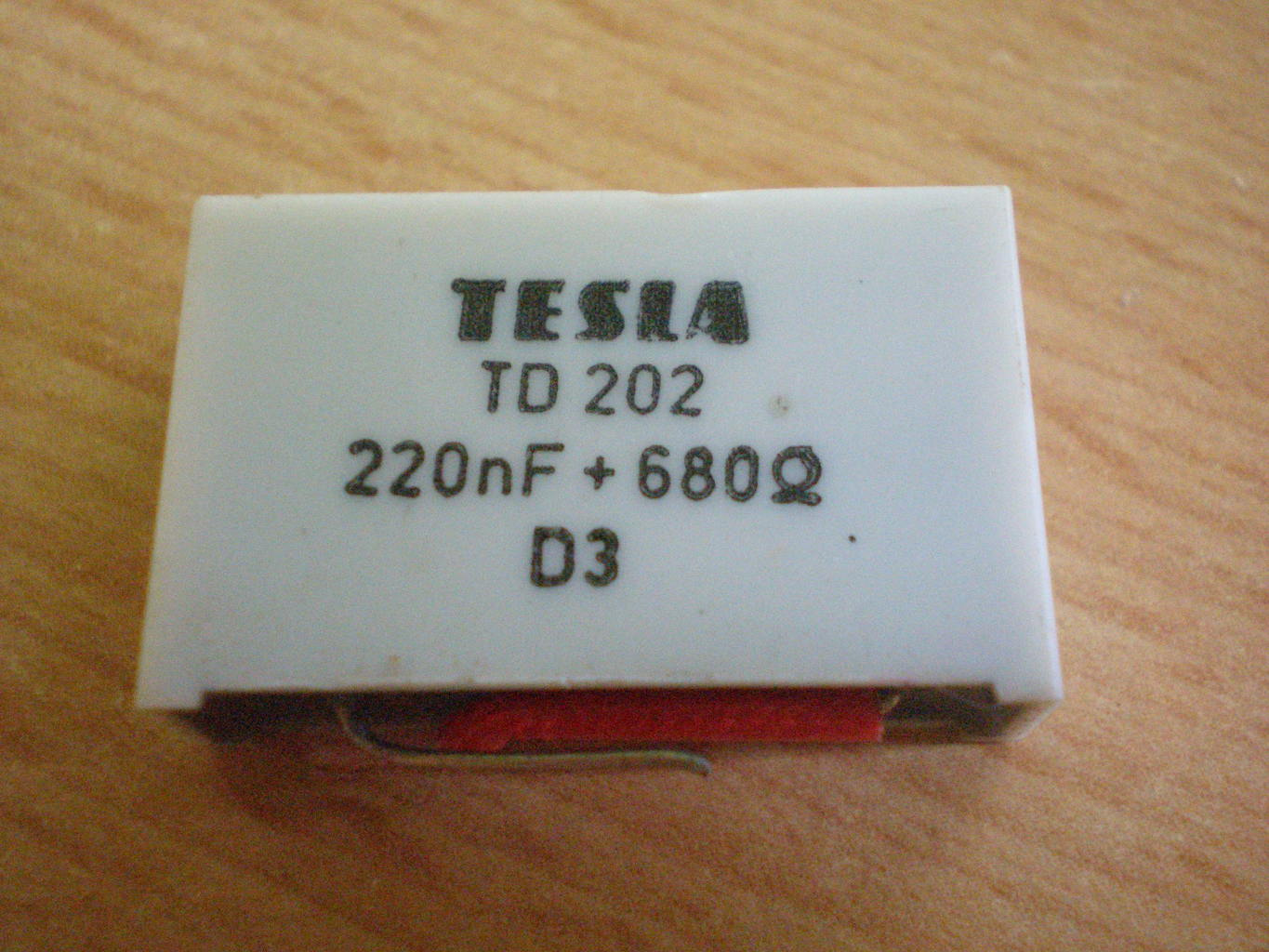

(#) elektroncso hozzászólása Aug 23, 2013 /
Sziasztok, szerintetek a képen lévő alkatrész ellenállás vagy kondenzátor. A tok alapján kondi, de a felirat megzavar, mert azon mind a két alaktrészhez való érték van.
A hozzászólás módosítva: Aug 23, 2013
(#) kadarist válasza elektroncso hozzászólására (») Aug 23, 2013 /
Sorba van kötve egy kondenzátor egy ellenállással a tokozáson belül.
(#) pjg válasza elektroncso hozzászólására (») Aug 23, 2013 /
Ez is, az is. Kondi sorosan kötve egy ellenállással.
(#) Gafly válasza elektroncso hozzászólására (») Aug 23, 2013 /
Nagy valószínűseggel mindkettő van benne és egymással sorban.
Leánykori neve szikraoltó RC-tag.
Köszönöm a gyors válaszokat, ezek akkor mire is lehet használni, mert gondolom csak egyszerű kondenzátornak nem jó.
(#) Sebi válasza elektroncso hozzászólására (») Aug 23, 2013 /
Bizonyos esetekben nem számít az a 680 ohm, ami sorban van vele. Relé érintkezővel párhuzamosan alkalmazták - ahogy Gafly írta. Sajnálatos módon nem ismert a a kondi üzemi feszültsége, tehát óvatosságból 50V felett nem használnám. Amik nekem vannak, azok tűrik az 50Hz-et, így triac-os zavarszűrőnek is jók. Ha sok van belőle, akkor ki kell próbálni egyet a hálózatba dugva - persze tedd valami kis dobozba hátha szétrepül - bár az ellenállás hamarabb leég benne hangtalanul...
(#) elektroncso válasza Sebi hozzászólására (») Aug 23, 2013 /
Van olyan aminek a teteje van leöntve kék műgyantával, erre van üzemi feszültség írva 250V-B4. De ennek a típusa RC206 amiről pedig kép van azon TD202 a típus. Mind a kettő Tesla. Van pár Remix is köztük, de az 100 nF-os.

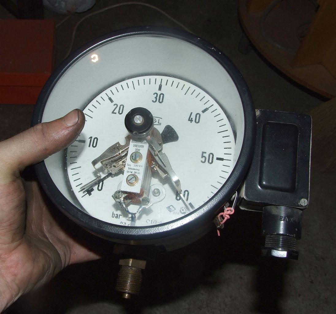

(#) Collector hozzászólása Aug 24, 2013 /
Találtam egy ilyen mérőórát, tudja valaki mit mér?
Kell neki táp is, 220VAC, 30W, 60 bar végkitérés, meg van benne egy rakás mutató.
