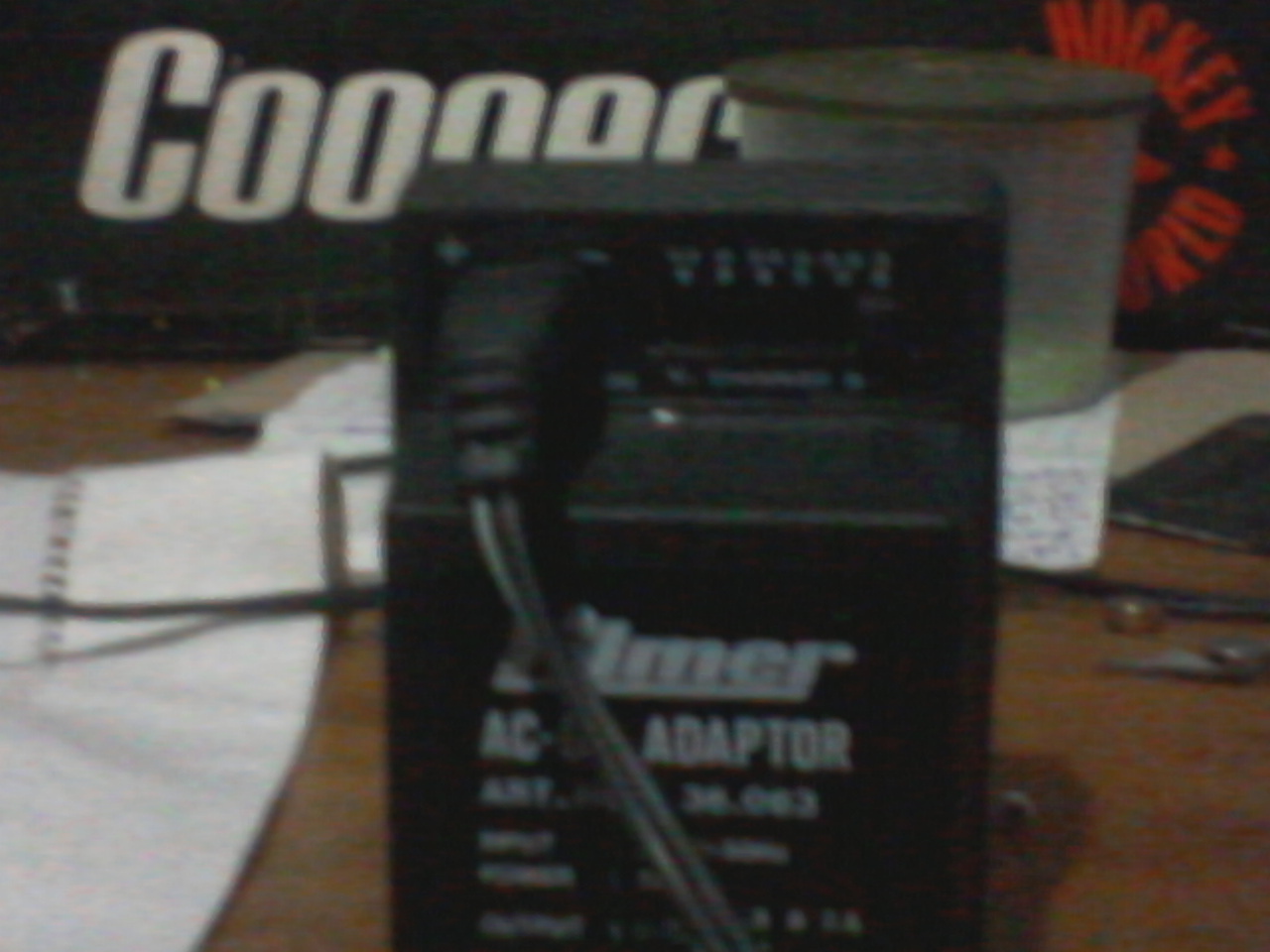

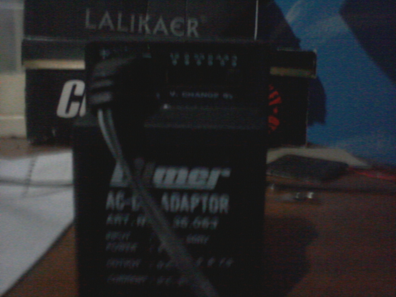

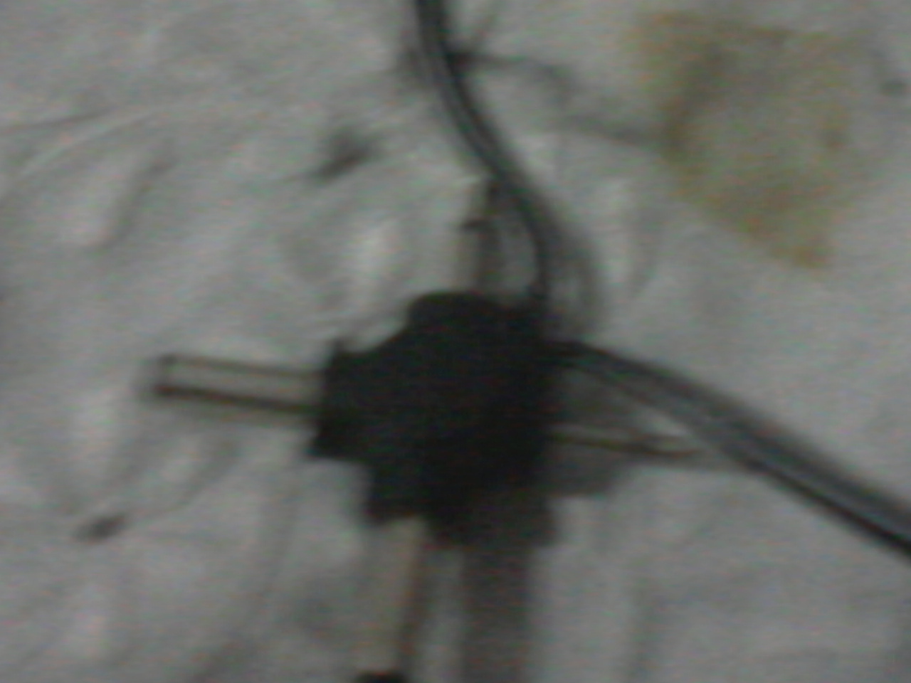

(#) janos14 hozzászólása Aug 24, 2013 /
Hello szeretnem kerdezni hogy milyen alkatresz ez mar regota lattam a garazsba de most neztem meg kozelebrol valaszotokat elore is koszonom!
(#) Csongi_ válasza janos14 hozzászólására (») Aug 24, 2013 /
Ez egy univerzalis tapegyseg.
Fent van egy kapcsolo amivel tudod allitani a kijovo feszultseget.

(#) nedudgi válasza janos14 hozzászólására (») Aug 24, 2013 /
Csongi_ megállapítását annyival kiegészítem, hogy a kapcsolóval beállított feszültségnél biztosan több van a kimenetén, az érték csak a ráírt névleges áramnál lehet körülbelül igaz.
(#) Stewe válasza janos14 hozzászólására (») Aug 24, 2013 /
Az eddigiekhez még annyit, hogy felhasználás előtt érdemes belenézni, én láttam olyat, amiben nem biztonsági transzformátor volt.... ez esetben a legjobb kidobni!

(#) Csongi_ válasza Stewe hozzászólására (») Aug 24, 2013 /
Ha megemeli es viszonylag nehez, akkor trafo van benne, nem?
(#) granpa válasza Csongi_ hozzászólására (») Aug 24, 2013 /
Vagy kiöntötték ólommal.Vicc nélkül: egy ATX táp is elég tömör, meg abban is trafó van, csak kisebb.
(#) nedudgi válasza Csongi_ hozzászólására (») Aug 24, 2013 /
Van biztonsági transzformátor, ahol a primer és a szekunder két külön tekercs - nincs galvanikus kapcsolat. Ezenkívül létezik autotranszformátor, ahol a primer és szekunder között galvanikus kapcsolat van - a szekunder a primer leágazása..

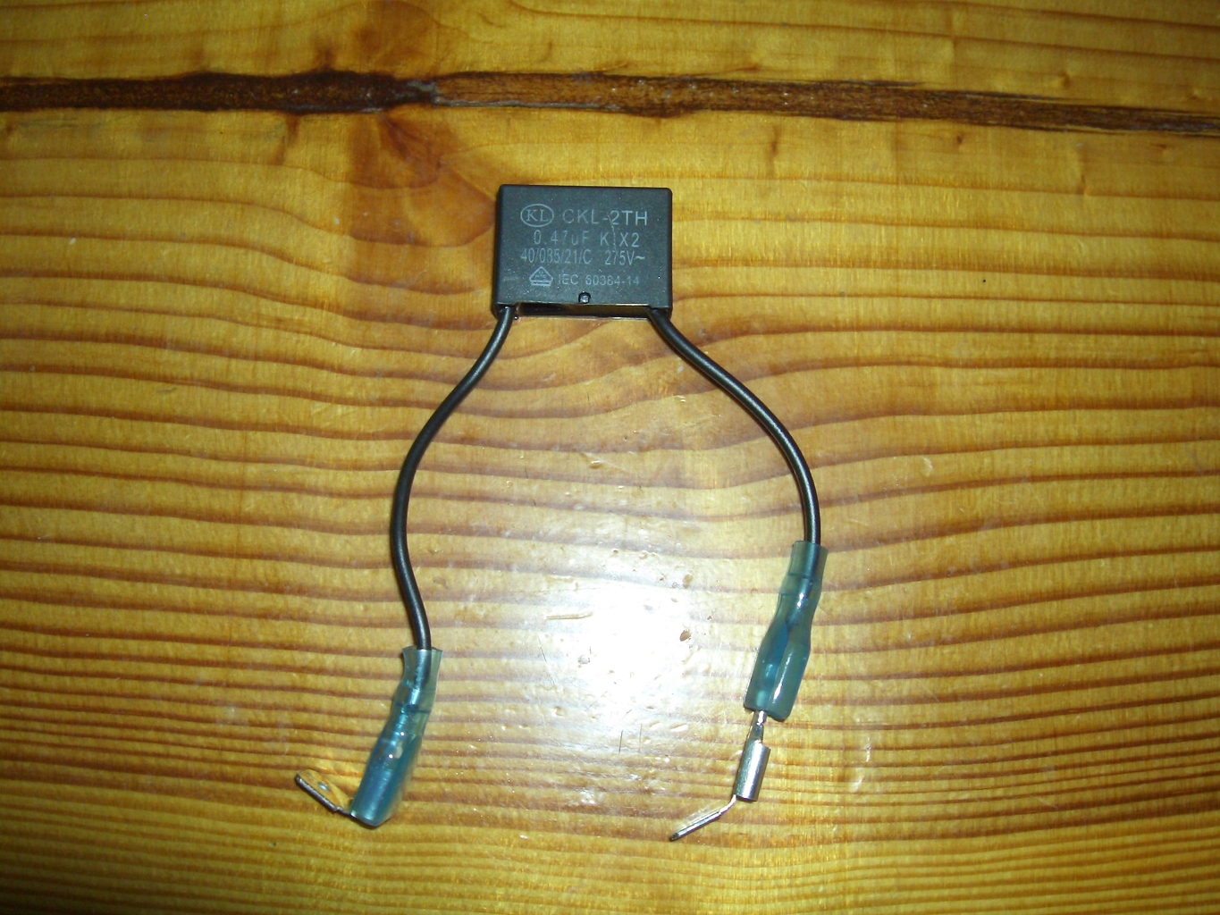

(#) Sanya55 hozzászólása Aug 26, 2013 /
Sziasztok(!) ma ki sze(d)ttem a sterimóból 1 ilyen alkatrészt (sztem nem ment át rajta az áram), csak nem tudom hogy mire való! vagy mire kell ez bele? vagy egyáltalán kell e bele! valaki mondja már meg hogy mi ez!! és nem baj hogy nincs most benne?

(#) pjg válasza Sanya55 hozzászólására (») Aug 26, 2013 /
Ez egy kondenzátor. Ellenállás mérővel mérve szakadást (végtelen ellenállást) mutat.
Szerintem tedd vissza. Ha nem zárlatos, akkor valószínűleg jó. Ha van digitális multimétered és az tud kapacitást mérni, azzal megmérheted. 470nF-ot kell mutasson.

(#) kadarist válasza Sanya55 hozzászólására (») Aug 26, 2013 /
Ez egy zavarszűrő kondenzátor és nem kell, hogy átmenjen rajta az áram.

magasnyomású mosó!!! akkor hogy kössem vissza? mert már szét volt szedve!
(#) Sanya55 válasza pjg hozzászólására (») Aug 26, 2013 /
rámértem multiméterrel szakadás vizsgálat(nem sípol ha két kivezetést mérek) ha pedig ellenállást nem változik a műszer érték nincs ellenállás!!!
