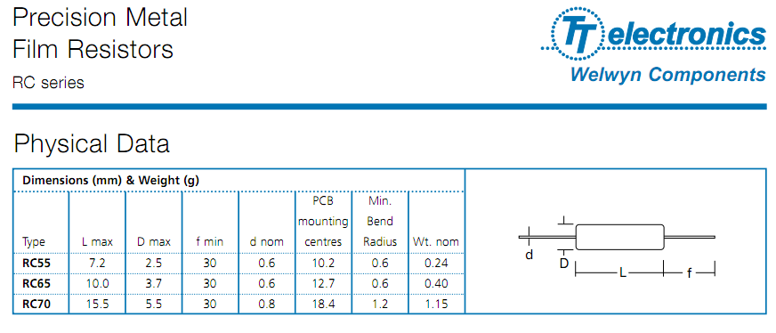

(#) proba válasza efraim hozzászólására (») Nov 14, 2013 /
Igazából csak a végei nem gömbölyűek.
(#) efraim válasza proba hozzászólására (») Nov 14, 2013 /
A precision metal film resistoroknak általában lapos a vége.

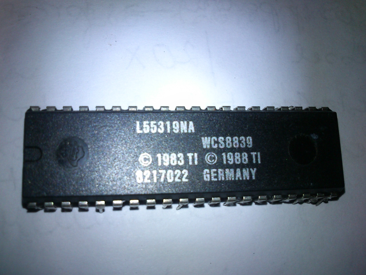

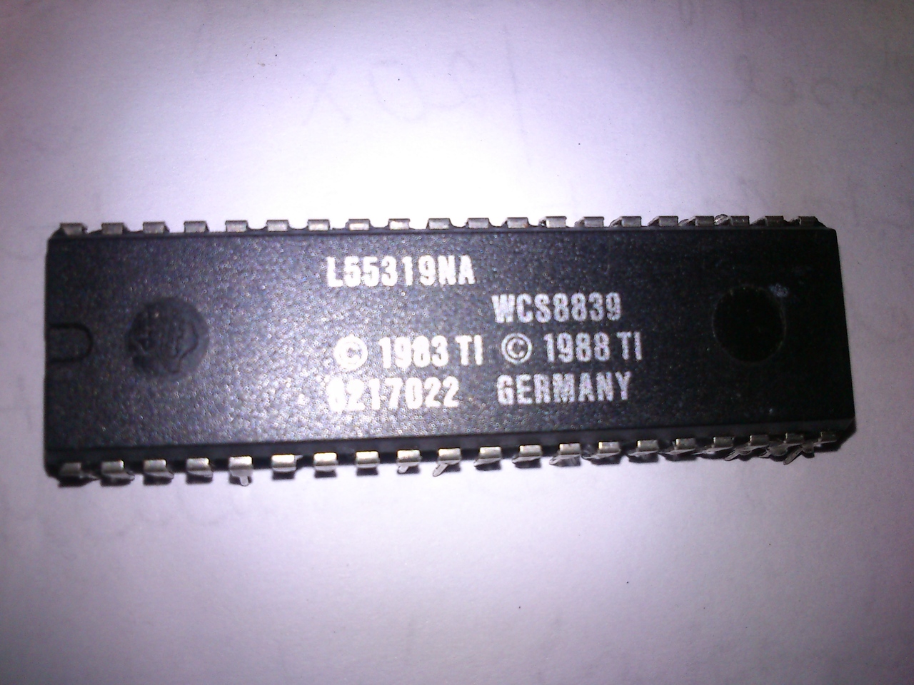

(#) mikrofarad hozzászólása Nov 14, 2013 /
Kaptam egy ismerőstől egy nagy doboz alkatrészt és volt köztük egy ic amit nem tudok beazonosítani. Mindenre rákerestem ami rajta volt, de én nem találtam semmit. Remélem valaki ismeri és tud mondani egy típusszámot. Mellékletként küldök egy képet az IC-ről. Amúgy 40 lábú.

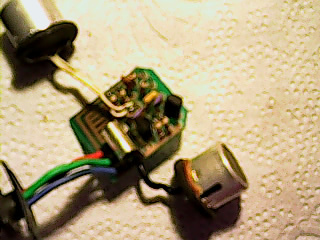

(#) Kolti0 hozzászólása Nov 16, 2013 /
Erre lemmék kiváncsi.
Honnan tudom beszerezni? Egy akkupackal volt összecsomagolva.
(#) mikrokapcsolo válasza Kolti0 hozzászólására (») Nov 16, 2013 /
Ez szerintem egy sima zener dióda volt, ami kettéköpte magát. A legtöbb elektronikai alkatrészeket árusító boltban kapsz ilyet, filléres dolog, már ha jól gondolom, hogy zener(volt).
(#) Kolti0 válasza mikrokapcsolo hozzászólására (») Nov 16, 2013 /
(#) granpa válasza Kolti0 hozzászólására (») Nov 16, 2013 /
Ez egy egyszerű hőérzékelő (R), ami valami kis jelet ad a töltőnek (megváltozik a rajta eső fesz.), amitől az elektronika letilt.
A hozzászólás módosítva: Nov 16, 2013
(#) Kolti0 válasza granpa hozzászólására (») Nov 16, 2013 /
Nem lehet fokhoz köve?
Hogyan kérjem boltban?
Inkább a hőmérséklet változáshoz (feszültség változáshoz). Az akkumulátor hőmérséklete számít; (nem egyforma a hőtűrésük, töltéskori melegedésük) nem tudom milyen akku, mennyire melegedik, ha tele van. Mekkora feszültség(változás) kell a visszajelzéshez(leállítás). Jó lenne tudni mit kíván az elektronika. Próbálj be valami termisztort (akár diódát), és mérj.
(#) proli007 válasza Kolti0 hozzászólására (») Nov 17, 2013 /
Hello! KTY 10-6 PTC volt valaha ilyen tokozásban, pld. a Conrad-nál. Gyanítható, hogy arról van szó. Ennek ellenállása 25°C-on 2kohm körül van. Próbáld meg helyettesíteni egy potival, és nézd meg mit tesz a töltő ha változtatod az ellenállását 2..3kohm között.. üdv!
(#) Kolti0 válasza proli007 hozzászólására (») Nov 17, 2013 /
Rá gondolsz?
Hello! Igen, de emlékeim szerint ilyen tokban volt KTY is. (Aztán lehet feledékeny vagyok, mert nem tegnap volt.) Minden esetre ez NTC, az meg PTC. De szerintem ha a töltő a kezedben van, ki lehet próbálni, mikor állítja le a töltést. És abból ki kellene derülni, az is, hogy milyen típus lehetett, és milyen ellenállású volt. Mert gondolom, 40..45°C emelkedésnél állítja le. üdv!
