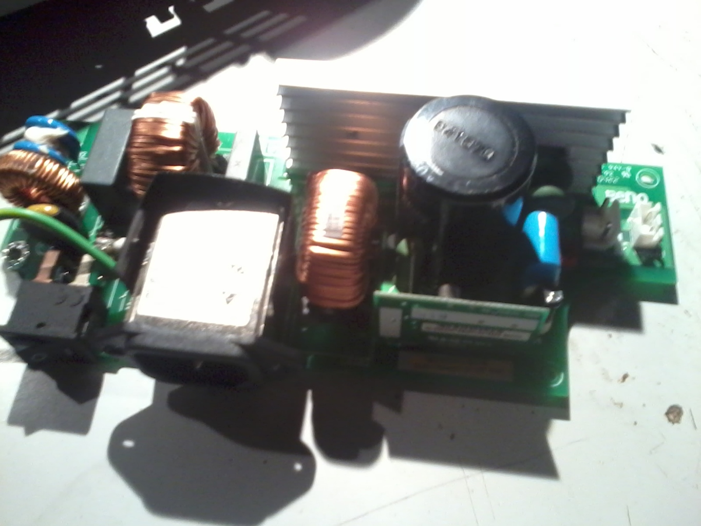

Na sikerült szereznem egy telefont. A csavarhúzó hegyével jelzem miröl is lenne szó
(#) kadarist válasza Kovabe hozzászólására (») Nov 9, 2013 /
Valamilyen szűrő vagy PFC-tekercs lesz. Keresd meg a szakadás helyét!
(#) Kovabe válasza kadarist hozzászólására (») Nov 9, 2013 /
Akkor kiiktatható ideiglenesen?
Nem biztos, ezért írtam, hogy keresd meg a szakadást.
(#) _vl_ válasza Kovabe hozzászólására (») Nov 9, 2013 /
99.9%, hogy nem. Szerintem az aktív PFC tekercse. A szűrők a baloldali kettő. Viszont itt sem trafót, sem szekunder oldalt nem látok.

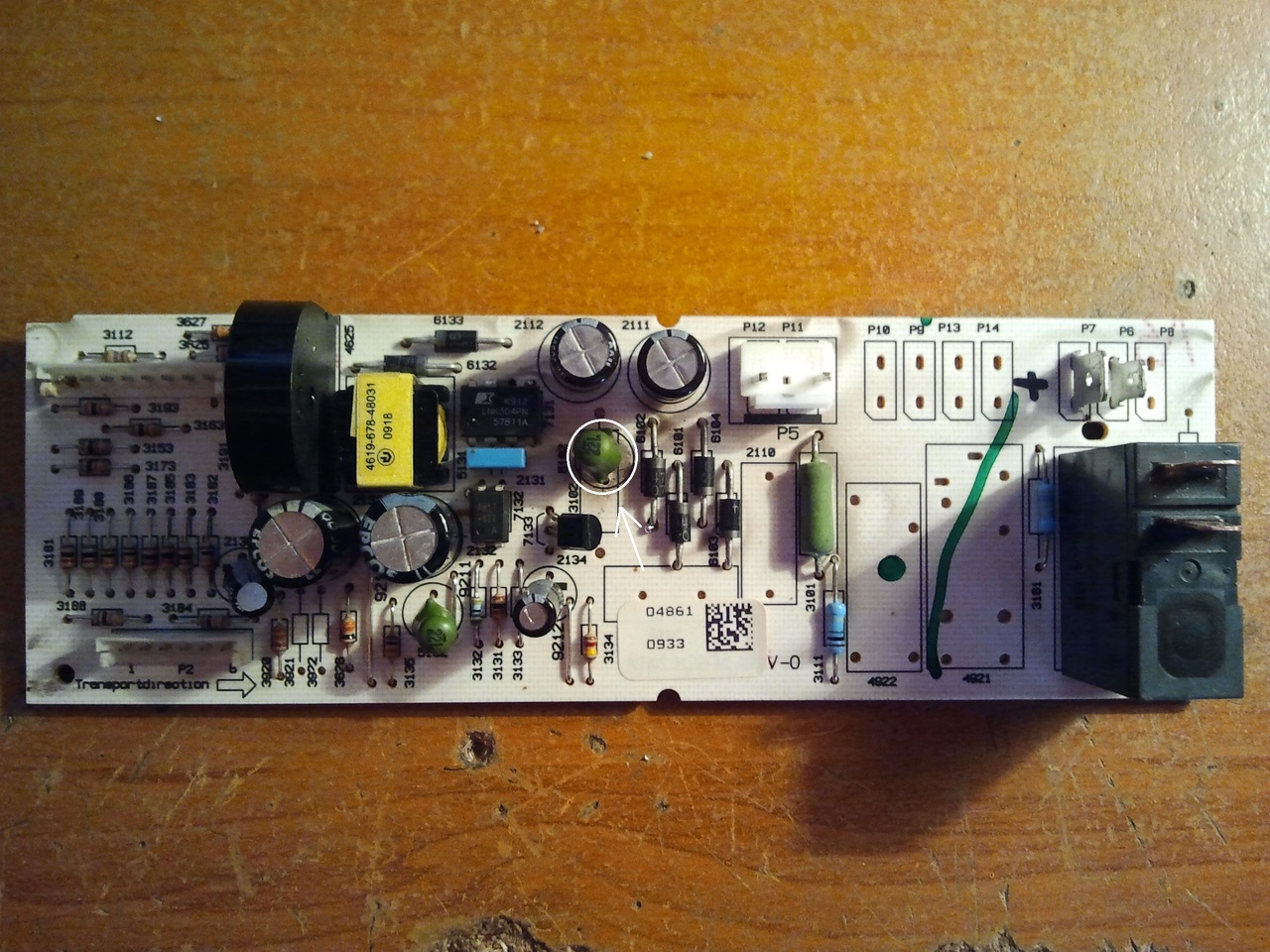

Egy elektromos sütő vezérlőpaneljéről lenne szó szerintetek ez milyen alkatrész?
Én biztosítéknak gondolom.
(#) Sebi válasza Coupe29 hozzászólására (») Nov 12, 2013 /
220 mikrohenry-s induktivitás. Amúgy vezérléshez szükséges alkatrészeket nem látok rajta, csak tápegységet. Lehet, hogy alul lakik a kontroller, mivel relék azért vannak (voltak) rajta.

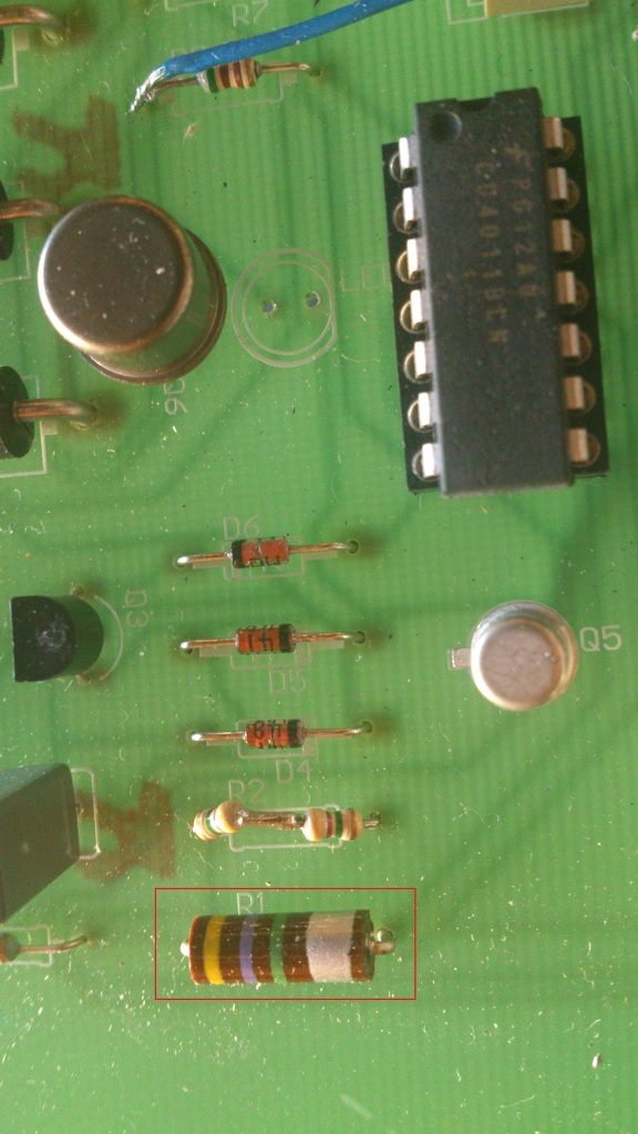

Tudna valaki nekem segiteni hogy a pirossal bekeretezett az pontosan milyen ellenállás?Előre is köszi.
(#) efraim válasza zuzu855 hozzászólására (») Nov 12, 2013 /
Ha sárga-lila-zöld, akkor 4.7Mohm

(#) proba válasza efraim hozzászólására (») Nov 13, 2013 /
De az is lehet hogy egy induktivitás, ellenálláshoz túl "szögletes".
(#) kadarist válasza proba hozzászólására (») Nov 13, 2013 /
A nyákon R-nek van jelölve, ezért inkább mégis ellenállás lesz.

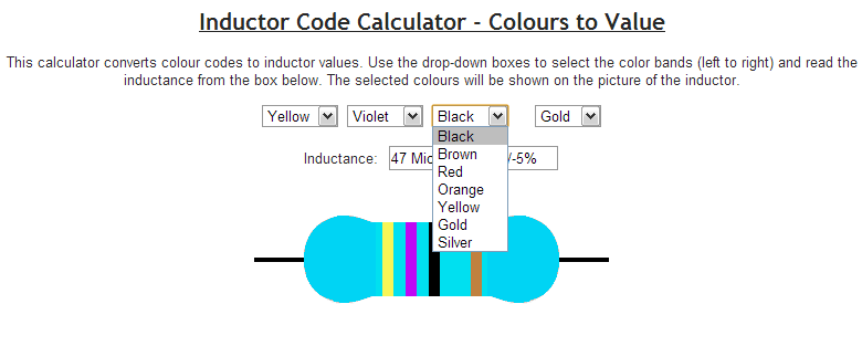

(#) efraim válasza proba hozzászólására (») Nov 13, 2013 /
Elmúltam 65 éves, szemüveges vagyok, de még mindig hengeresnek látom azt az R1-el jelölt "induktivitást", aminek induktivitásként nyilván L1 lenne a jelölése.
Továbbá legmélyebb fájdalmamra a harmadik színjelzés induktivitásnál nem lehet zöld. Rákerestem egy inductivity color code calculatorra a kedvedért.

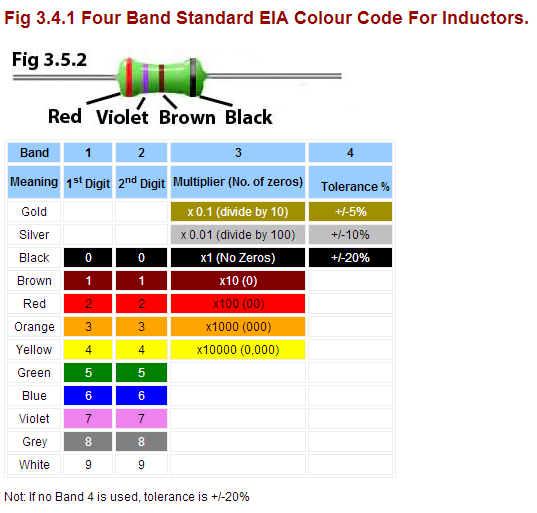

(#) efraim válasza (Felhasználó 13571) hozzászólására (») Nov 13, 2013 / 1
Nem dobom el, jó az nagyon. A megadott linken csak ellenálláshoz van színkód, induktivitáshoz nincs. Itt viszont van
