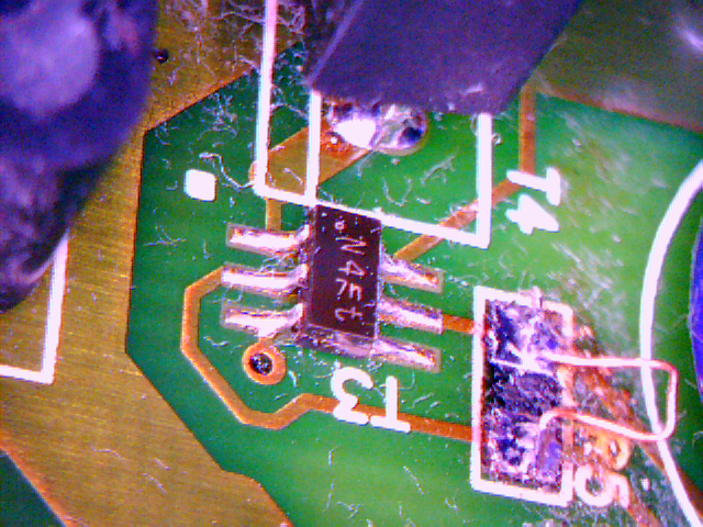

(#) efraim válasza Ideiglenes hozzászólására (») Dec 31, 2013 /
Az elég egyértelműnek látszik, hogy tranzisztorról van szó, mert ott van mellette a T2 jelzés a panelen. Három lába is van, tehát zener sem lehet. Nos akkor az The SMD Code Book szerint ez egy MMBC1653N4 Motorola által gyártott tranzisztor npn 130V 50mA hfe 150-330
A hozzászólás módosítva: Dec 31, 2013

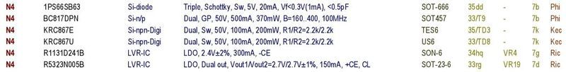

(#) Ideiglenes válasza efraim hozzászólására (») Dec 31, 2013 /
A tranzisztor lenne az én tippem is, csak nem ismerem annyira ezeket az SMD alkatrészeket, hogy hogyan is érdemes a keresésüknek nekiindulni. Nem három lába van, s hogy látszódjon is, teszek ide másik képet a testvéréről. Egy P csatornás MOSFET-et hajt meg, vagyis inkább hajtott. E mellett volt egy "0" jelzésű ellenállás, ami szakadást mutatott a panelen, de meg is volt barnulva, mint ahogy alatta a panel is.
Méreteit tekintve ezt találom legközelebbinek hozzá:
Illetve a jelzések módját tekintve:
No nekem már van is tippem:
Most már csak megerősítést várok, hogy nem kell tovább keresgélnem. Vagy lehet másik alkatrésznek is ugyanez az N4 jelölése?
(#) morgo válasza Ideiglenes hozzászólására (») Dec 31, 2013 /
Szia! Ezek közül a tokozás mérete, és egy multiméter segítségével kiválaszthatod a megfelelőt:

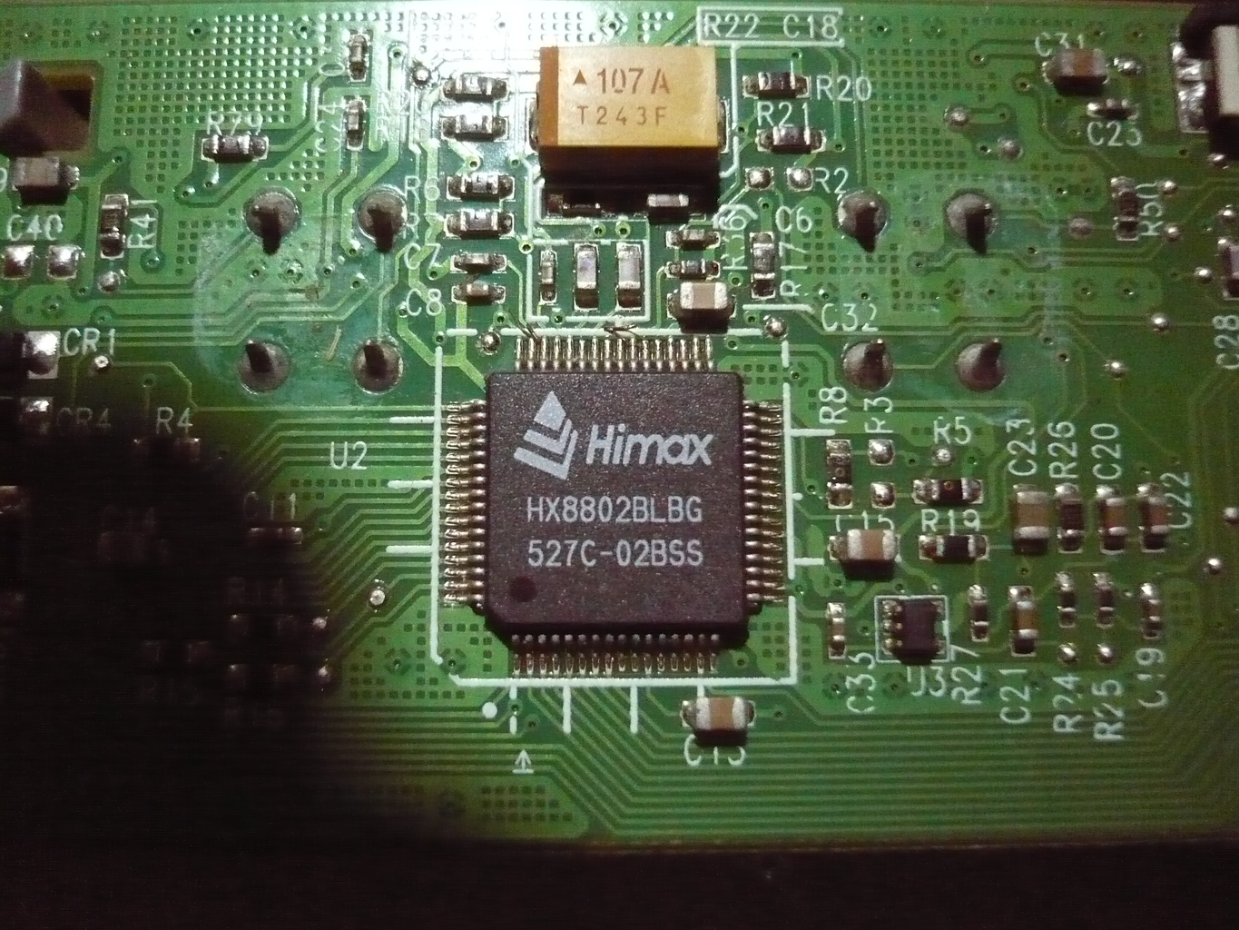

(#) golem hozzászólása Dec 31, 2013 /

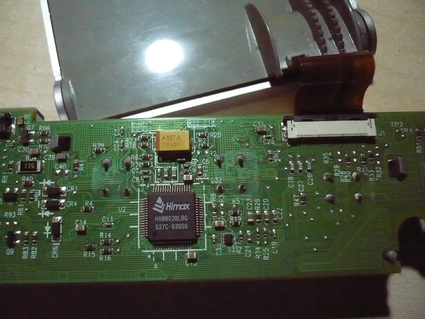

Van nekem a képen látható ic szeretnék róla többet megtudni.
(#) Sebi válasza golem hozzászólására (») Dec 31, 2013 /
Soros bemenetű, RGB analóg jel kimenetű, tehát valamiféle video-processzor.
Látom ideje szemet cserélni, mert az első képen csak 3 lábat láttam. Jobb lesz, ha morgo javaslatát követed.

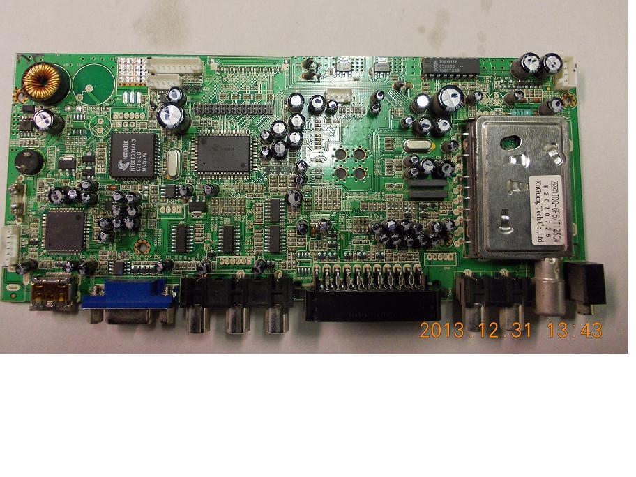

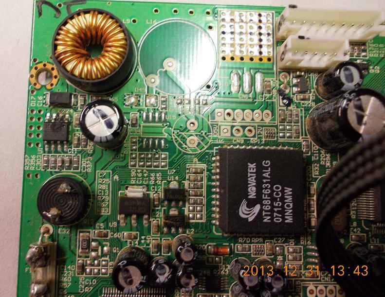

(#) zenebolond hozzászólása Dec 31, 2013 /
A képen látható panel egy SWISSTECSW1-X19008C01G-793 TV-ben van.
Ennek a tápegség körüli részen elpukkant egy kondi amit tudok milyen volt. De a mellette lévő alkatrészt IC-nek nézem., amiről csak ennyit tudok leolvasni: HP 1410ES. Egy elektronikai boltot felhívva azt az infót kaptam, nem beazonosítható ez után. Segítsetek nekem.
Vagy ha valaki tud nekem valami helyettesítőt mondani nagyon megköszönném.

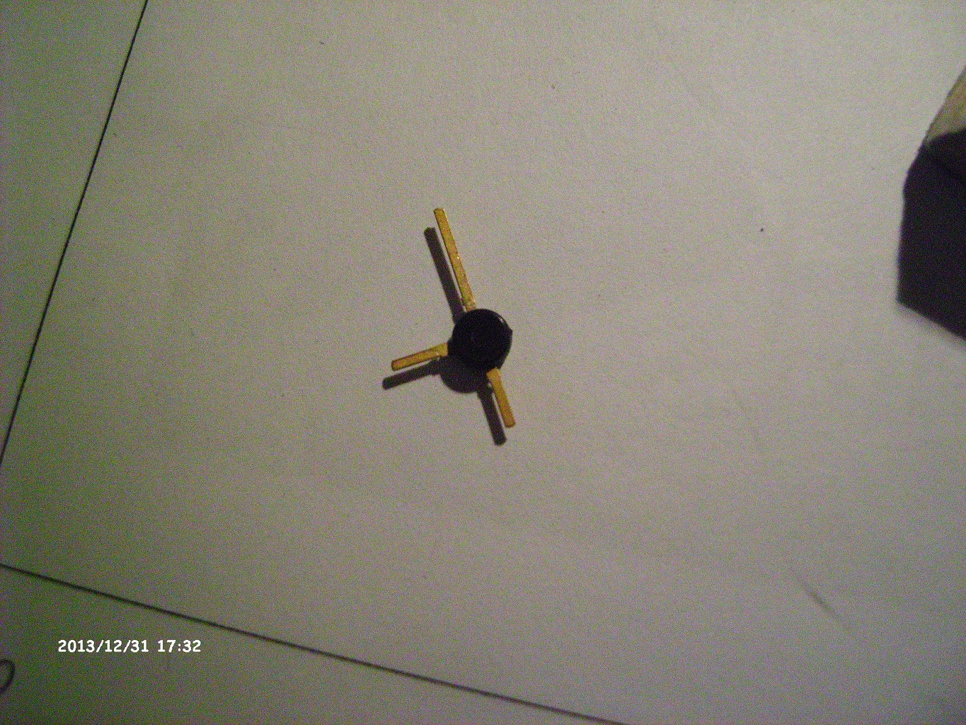

(#) mate_x hozzászólása Dec 31, 2013 /
Helló!
Tudja valaki, hogy ennek a tranzisztornak mi a típusa? Sajnos semmilyen felirat nincsen rajta.
(#) qvasz2 válasza mate_x hozzászólására (») Dec 31, 2013 /
Lehet BFR90, vagy hasonló RF tranyó
(#) golem válasza Sebi hozzászólására (») Dec 31, 2013 /
Kéne hozzá valami adatlap hogy több infóm legyen róla. mert a google nem talált semmit
(#) mate_x válasza qvasz2 hozzászólására (») Dec 31, 2013 /
Köszi! Ez ilyen drága? Az jó, mert van belőle egy rakattal
(#) Buvarruha válasza zenebolond hozzászólására (») Dec 31, 2013 /
Szerintem ez lesz az, a hibás kondi magyarázza is a halálát.

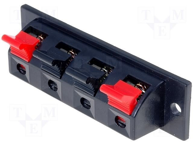

(#) jointsilver36 hozzászólása Jan 3, 2014 /
Sziasztok srácok!BUÉK mindenkinek!Azt szeretném megkérdezni tőletek ,hogy ennek az alkatrésznek mi az áramköri jelölése és miLYen néven keressem.
Elöre is köszi

(#) Travolta válasza jointsilver36 hozzászólására (») Jan 3, 2014 /
Itt megtalálod.
(#) efraim válasza jointsilver36 hozzászólására (») Jan 3, 2014 /
(#) zenebolond válasza Buvarruha hozzászólására (») Jan 3, 2014 /
Szia Buvarruha!
Utánajárok és jelzem ha jó lett.
(#) jointsilver36 válasza Travolta hozzászólására (») Jan 3, 2014 /
Köszi.a kapcsolási rajz szerkesztőben milyen jelöléssel keressem?
eagle ,tina 8
köszi
Tinában szerintem COAX-M

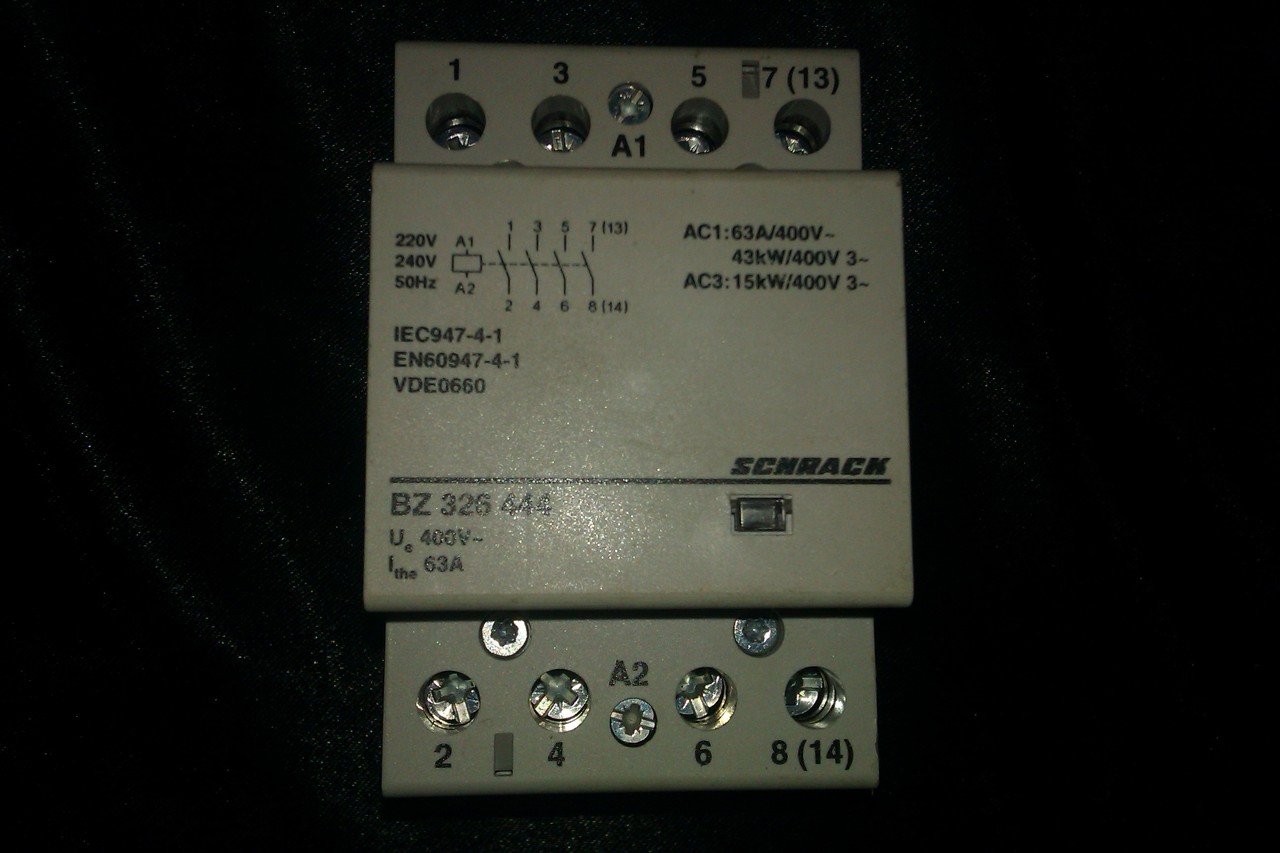

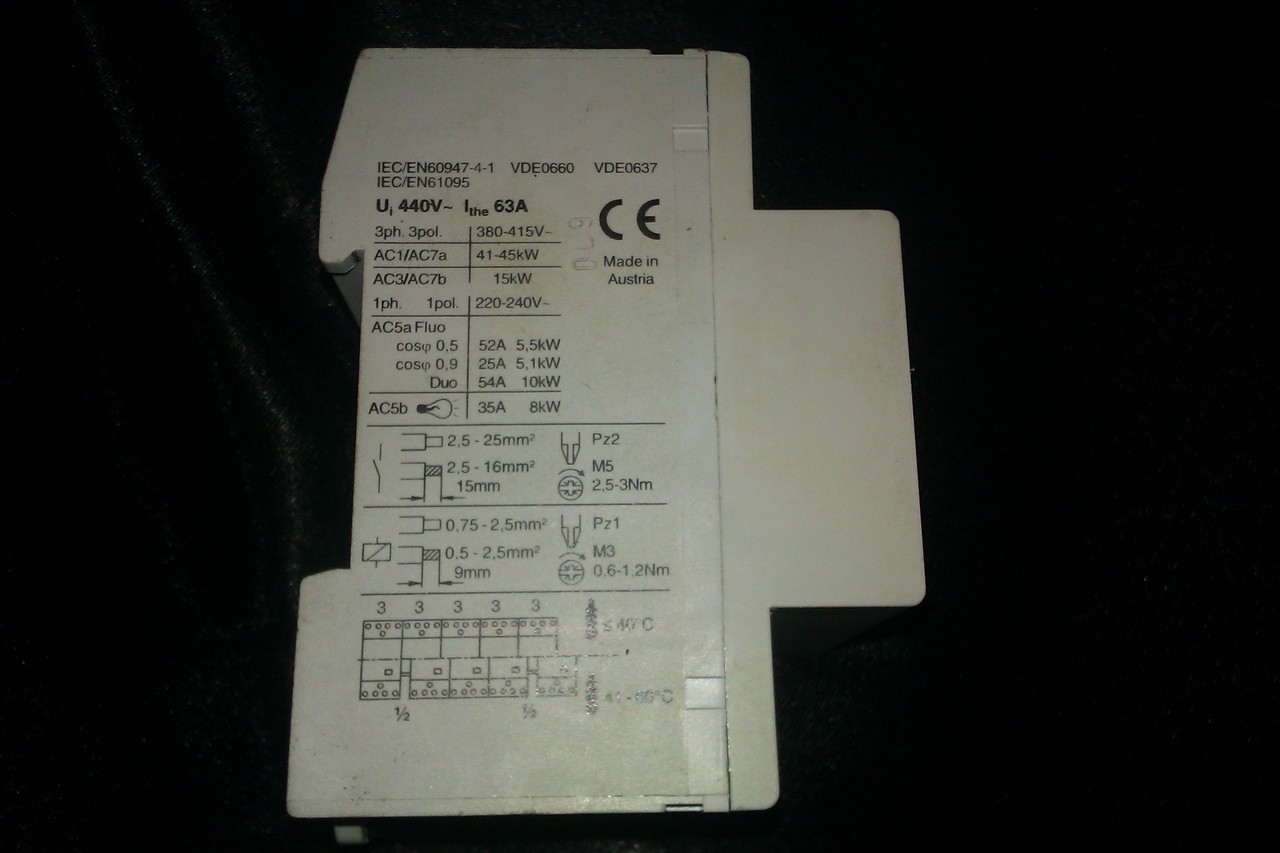

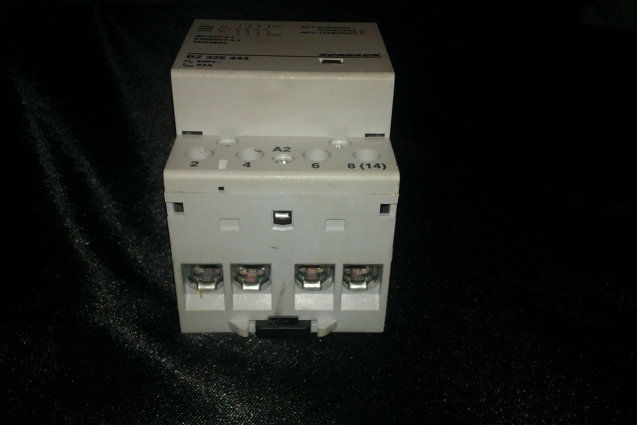

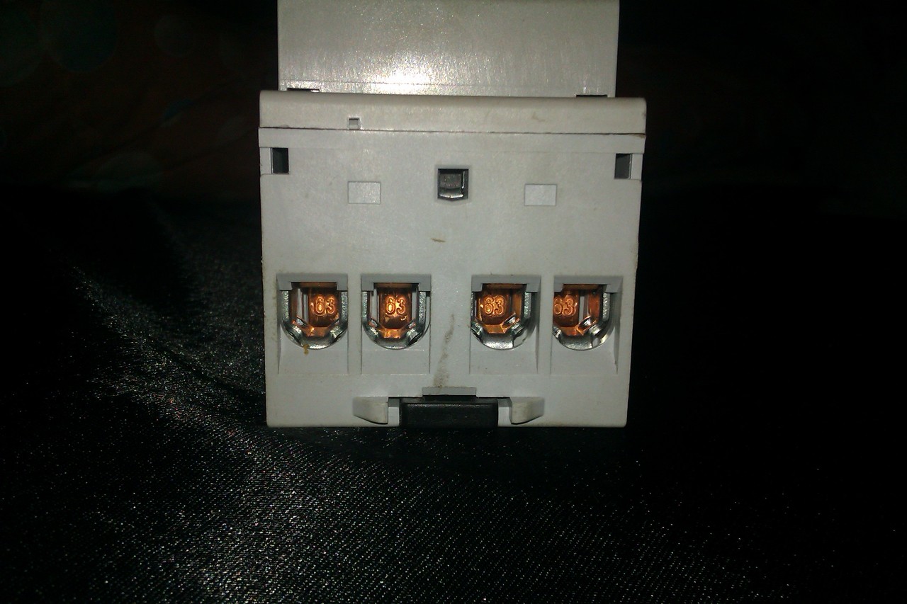

(#) Wuti91 hozzászólása Jan 3, 2014 /
A kérdésem pedig az hogy a képen milyen alkatrész található???
Köszi előre is!!
(#) elektroncso válasza Wuti91 hozzászólására (») Jan 3, 2014 /
A rárajzolt ábra alapján mágneskapcsoló.
(#) Wuti91 válasza elektroncso hozzászólására (») Jan 3, 2014 /
köszi!!
