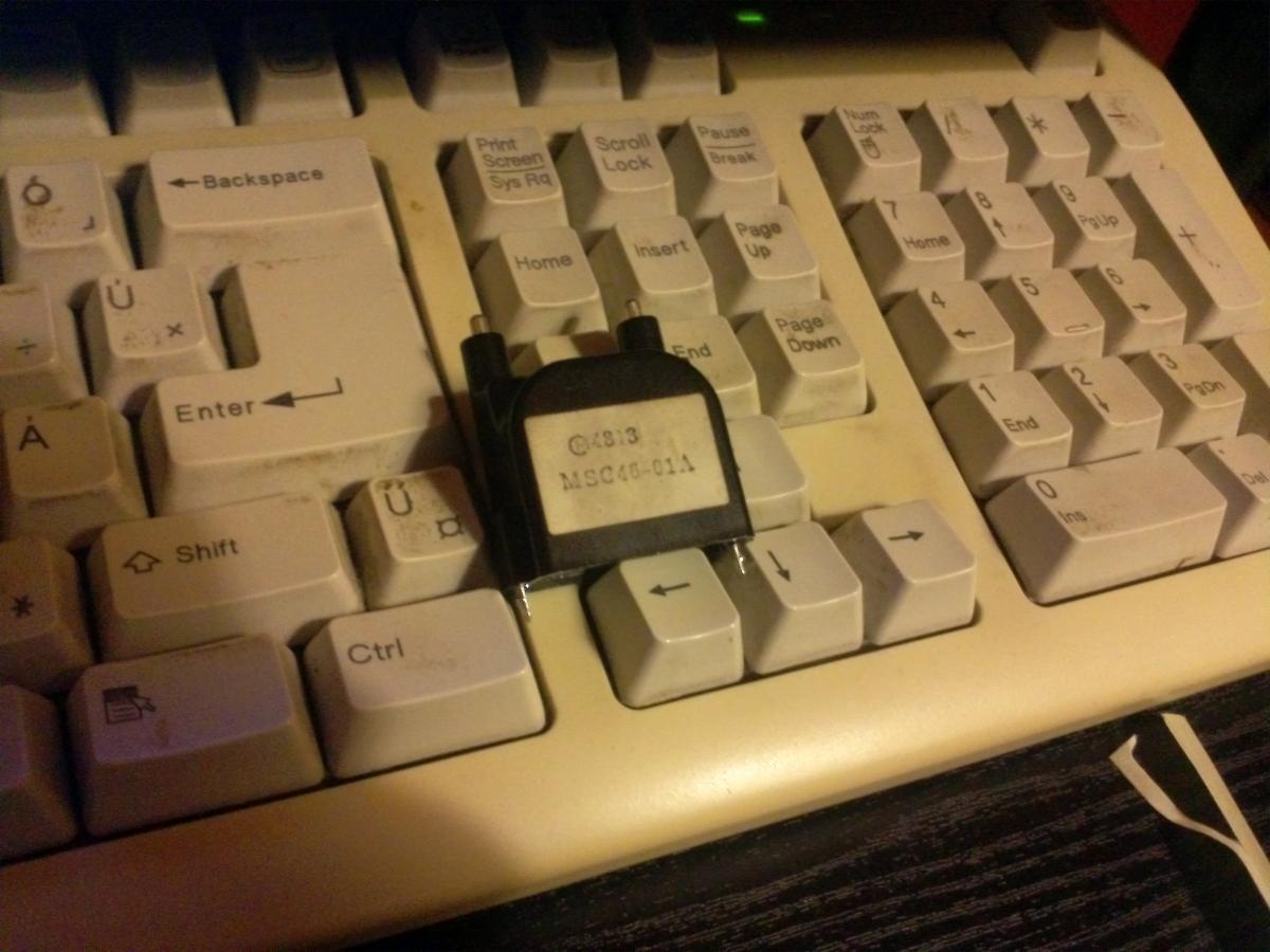

Sziasztok! Most nézem át az alktrészkupacomat , és találtam egy valamit amire az van ráírva, hogy MSC46-01A. Elkezdtem keresgetni mi lehet ez de a google csak az online boltokat dobta ki, sehol nem találok adatlapot. Valaki megtudná mondani, hogy mi ez? Válaszokat előre is köszönöm.
(#) nedudgi válasza doomkiller hozzászólására (») Dec 26, 2013 / 1
(#) Medve válasza doomkiller hozzászólására (») Dec 26, 2013 / 2
Számítógép billentyűzet.
(#) doomkiller hozzászólása Dec 26, 2013 /
Köszönöm a válaszokat!

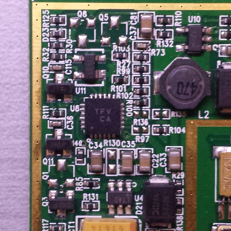

(#) ginocar hozzászólása Dec 27, 2013 /
Üdv mindenkinek!
Tudna valaki segíteni hogy mi a neve a képen látható TFV CA jelölésű alkatrésznek?
Azt gondolom valamilyen energiaellátás/szabályozás a funkciója.
Köszönöm

(#) BGyurci válasza doomkiller hozzászólására (») Dec 28, 2013 / 1
Szerintem Japán MURTA gyártmány, katódsugárcsöves cucchoz való 1nF/15KV kondi.
(#) szili83 válasza ginocar hozzászólására (») Dec 28, 2013 /
Itt érdekesen kevés adat van meg az IC-ről. Se gyártó, se semmi típus...
Talán valami kapcsolóüzemű tápegység vezérlő IC lehet a környező alkatrészekből, de csak tipp.
Ennyire nem szokták titkolni a gyártók.
Habár már belefutottunk abba, hogy nem volt adatlap az adott IC-hez, írtunk a gyártónak, s letagadta hogy Ő ezt gyártja, s mondta csináljunk róla képet. Visszaírt igen, de nekünk nem adhat ki adatot, csak annak akinek kifejlesztette... na* ők el tudták kérni...

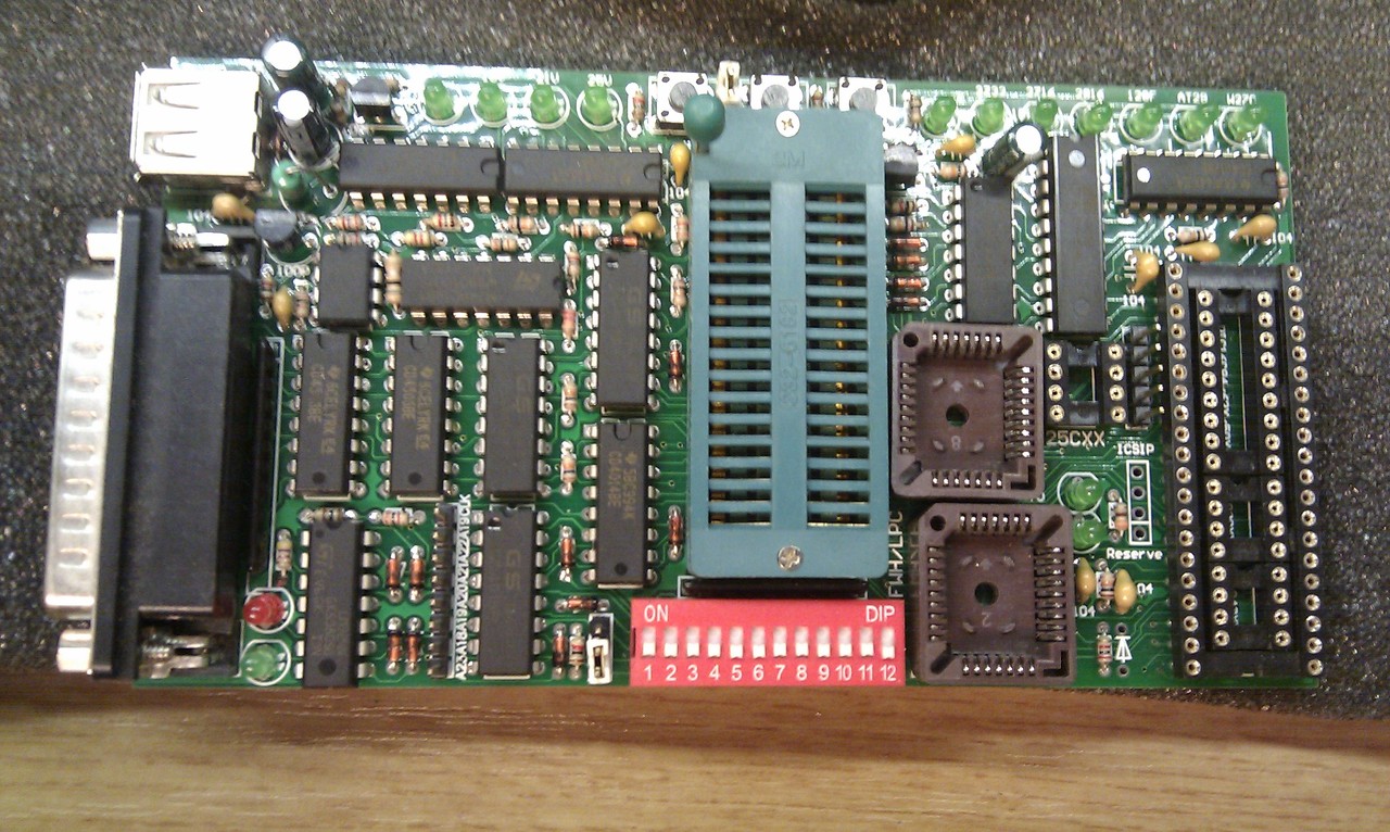

Sziasztok! 8 évvel ezelőtt kb. vettem egy eprom égetőt. Akkor még tudtam a pontos típusát. Most meg nem tudom, hogy Win7 alatt, hogy kellene kipróbálni. Tudtok segíteni. Ennek mennyi lehet az értéke most? Köszi.
(#) Buvarruha válasza Koncsar hozzászólására (») Dec 30, 2013 /
Ez egy Willem PCB 4.5 szerintem. Csak párhuzamos portról megy, ami windows 7 alatt nekem nem jött össze, de XP alatt használok 5.0-t most is.. A piaci értéke kb. 10e Ft.
(#) Koncsar válasza Buvarruha hozzászólására (») Dec 30, 2013 /
Köszi! Jó ha megtartom, nem? AVR Studió tudja kezelni?
Köszi.
Tartsd meg, jól jöhet. Nem hinném, hogy az AVR studio tudná kezelni, de a saját szoftvere teljesen jó, ha kell elküldöm.
Megköszönöm, ha elküldöd.
Küldtem mail-ben.
Köszönöm szépen. Programmer.zip
