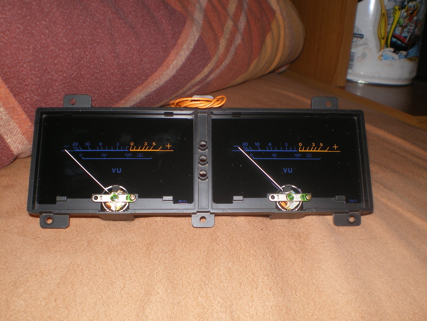

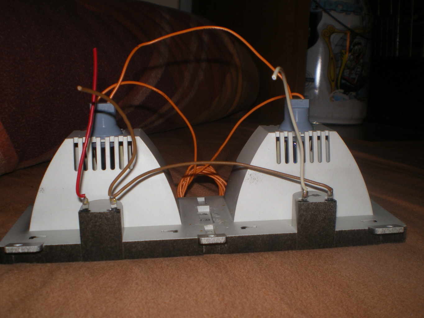

(#) kugli96 hozzászólása Ápr 5, 2014 /
üdv,lenne nekem egy mérőm,és az lenne a kérdésem,hogy hogyan lehet bekötni? ( a narancs sárgára csak feszültség kell,mert az csak egy led)
(#) vicsys válasza kugli96 hozzászólására (») Ápr 5, 2014 /
Először is, használd a shift billentyűdet, mert a modik és a fórumozók is utálják a trehányságot.
A barna a közös (GND), a piros az egyik a szürke a másik csatornád vezérlése. Kapcsolási rajzot és leírást találsz a cikkek között vagy a saját topicjában.
(#) pucuka válasza kugli96 hozzászólására (») Ápr 5, 2014 / 1
A műszer kivezetései:
Barna - a kijelző közös (test) pontja
Piros - az egyik műszer
Fehér - a másik műszer
Narancs sárga - a háttérvilágítás vezetéke, a két világító sorbakötve (ha LED. akkor LED, bár lehet izzó is)

(#) kugli96 válasza pucuka hozzászólására (») Ápr 5, 2014 /
Köszönöm a választ !
De az érdekelne konkrétan hogy mire kell rákötni !?
(#) Sanyi220v válasza kugli96 hozzászólására (») Ápr 5, 2014 / 1
Például erőssítő bemenethez, és amikor megy a zene a mutatók ugrálnak. ( De nem led van benne hanem izzó.)

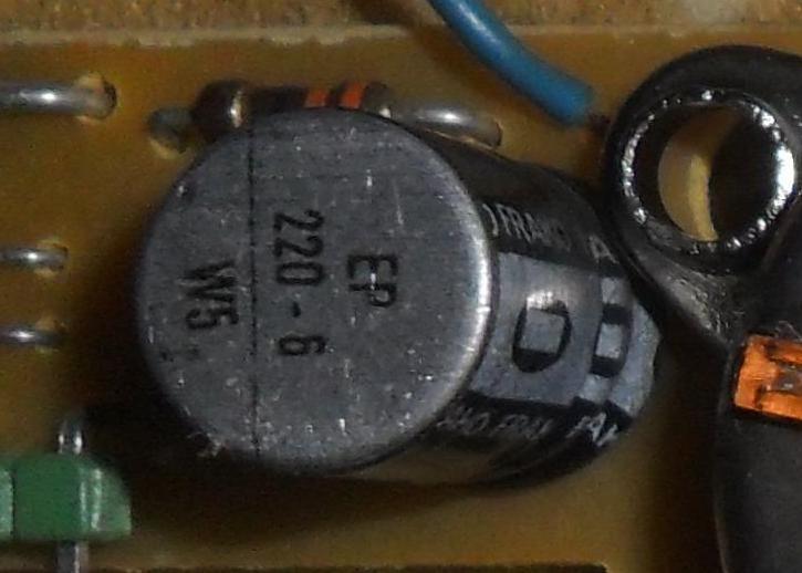

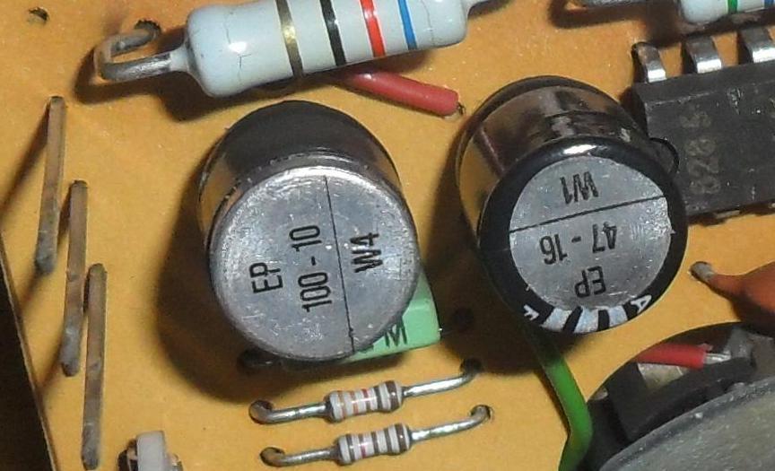

(#) Sanyi220v hozzászólása Ápr 5, 2014 /
Helló a képen látható kondenzátoroknak mik az értékei, mert rá van írva, de viszont nincs rajta hogy az mégis micsoda. a kondik egy Audi autónak a műszerfalából vannak, az 2 a kilóméterórát, és 2 a fordulatszámmérőt működteti. de meg vannak halva, és nem tudom hogy mégis mik rajta az adatok.
(#) pjg válasza Sanyi220v hozzászólására (») Ápr 5, 2014 / 1
Első képen 100µF 10V 47µF 16V
Másodikon 220µF 6V
Harmadikon 47µF 16V
A megfelelő feszültségű hangfrekvenciás jelet egyenirányítod, és ezt a jelet vezeted a műszer lengőtekercsére. Egyik oldal jelét a piros - barnára, a másik oldal jelét a fehér - barnára.
A vicsys leírta, hogy bővebb tudnivalókat hol találsz.
Én is gyanítottam, hogy izzó a háttérvilágítás, mert, ha LED lenne, akkor nem két egyforma, narancs sárga vezeték lenne. A LED polaritás érzékeny, az izzó pedig nem.
(#) Bakman válasza Sanyi220v hozzászólására (») Ápr 5, 2014 /
Ha már kicseréled a kondikat és van hely, nagyobb feszültségűeket vegyél egy lépéssel mint amilyenek benne voltak. Általában ilyenek miatt mennek tönkre (határra terveznek) vagy a túl nagy környezeti hőméséklet miatt.

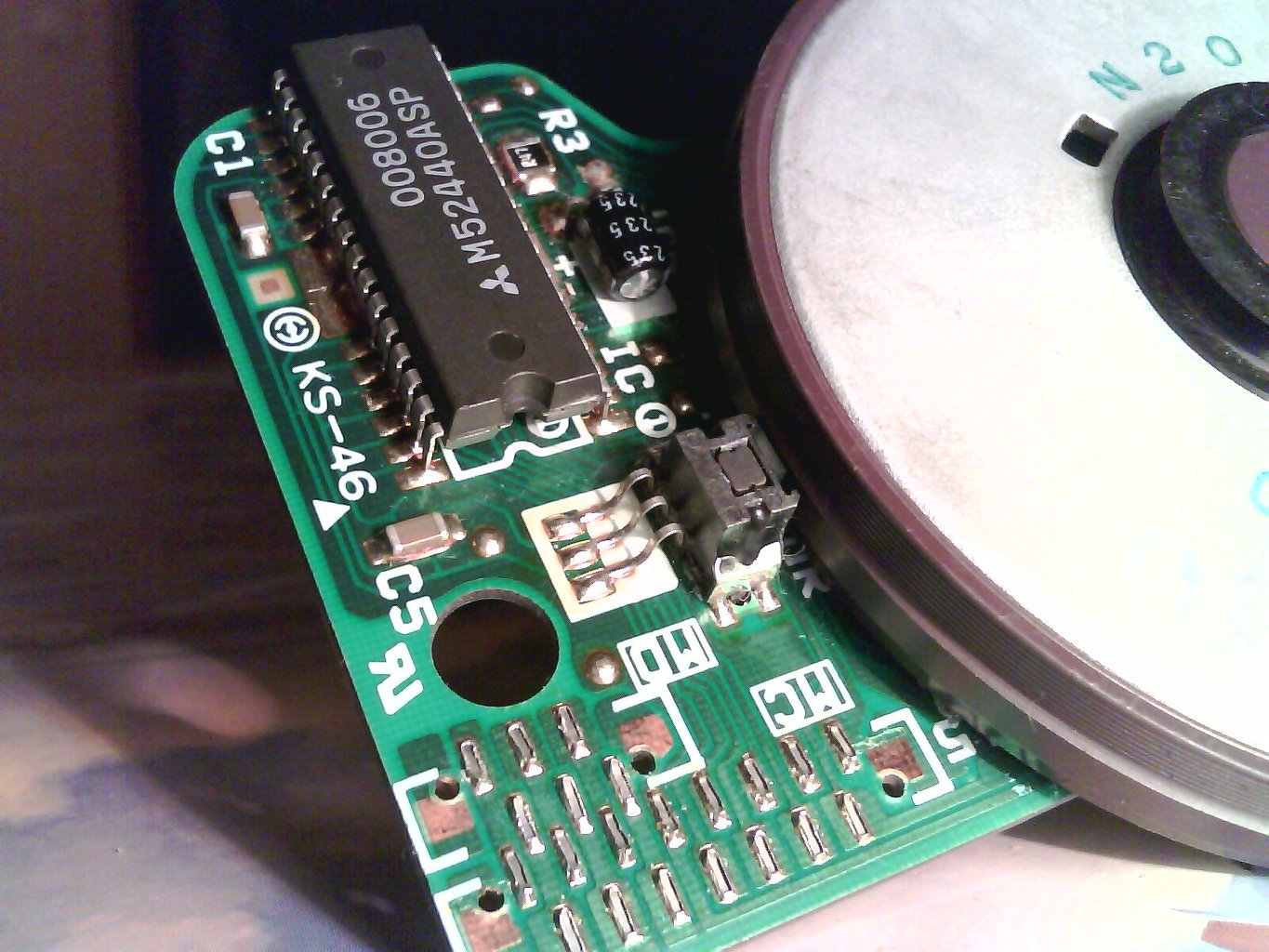

(#) zut hozzászólása Ápr 7, 2014 /
Meg tudná valaki mondani hogy ezt hogy kell működésbe hozni?
köszi
(#) pjg válasza zut hozzászólására (») Ápr 7, 2014 /
Floppy motor?
(#) Buvarruha válasza pjg hozzászólására (») Ápr 7, 2014 /
Szerintem ez VHS motor.
A hozzászólás módosítva: Ápr 7, 2014
(#) kadarist válasza zut hozzászólására (») Ápr 7, 2014 /
Adjál neki 12 voltot. Bővebben: Link

(#) zut válasza pjg hozzászólására (») Ápr 8, 2014 /
nem. Egy Sharp videolejátszóban volt, ha jól emlékszem a szalagot hajtotta.
