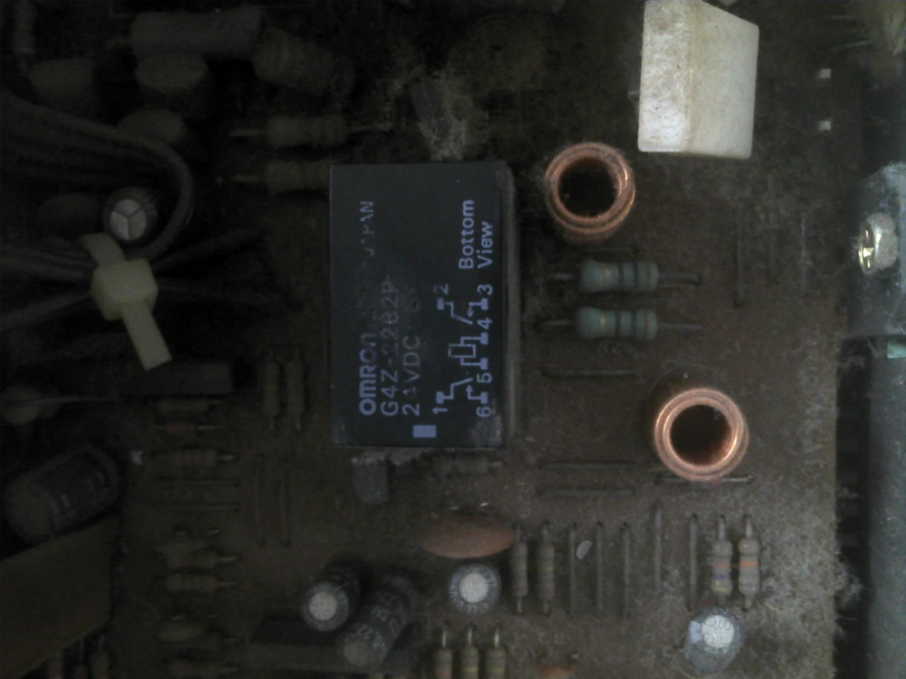

Szervusztok!
A problémám a következő: egy régi Akai erősítőben haldoklik a relé. Megtaláltam a relét, de nem találok ugyanolyat sehol. Érdekelne milyen relével lehet helyettesíteni.
A relé egy Omron G4Z-2282P
Remélem a rajta található kis ábra alapján valaki tud mondani egy kis okosságot.
(#) zut válasza kadarist hozzászólására (») Ápr 9, 2014 /
adtam neki áramot de nem csinált semmit!
(#) gkari válasza codcka hozzászólására (») Ápr 9, 2014 /
Ezek leggyakoribb hibája: a munkaérintkezők beégése. Ha ki tudod venni a helyéről, a dobozából kiemelve cca. 500-as csiszolópapírral az érintkezők megcsiszolhatók.

(#) Sanyi220v válasza codcka hozzászólására (») Ápr 10, 2014 /
Szia, hát a relé csak egy elektromos kapcsoló, mérd le hány voltról megy,de ha jól sejtem 12 DC V és bármi ugyan ilyennel helyetesítheted ami ugyan ugy zár, és nyit mint a régi.
(#) Ricsi89 válasza Sanyi220v hozzászólására (») Ápr 10, 2014 /
Ott van a relén, hogy 24VDC, tehát 24V-ról megy. Másrészről pedig nem lehet bármit berakni, mert ha nem egyezik a lábkiosztása, akkor hogy rakod be helyette? Bedrótozod?

(#) Sanyi220v válasza Ricsi89 hozzászólására (») Ápr 10, 2014 /
Tegyük fel ha ha nincs más megoldás akkor ugy is meg lehet oldani. Bocs a képet nem láttam, de akkor 12 DC V helyett keresni kel egy 24 DC V os relét.
(#) qvasz2 válasza Ricsi89 hozzászólására (») Ápr 10, 2014 /
Igen, elég dinka a lábkiosztása, ha nem kap pont ilyet, marad a madzagolás.

(#) Ricsi89 válasza codcka hozzászólására (») Ápr 10, 2014 /
Ebay-en van ilyen. De szerintem elég régi és ilyet már nem nagyon találni. Bővebben: Link

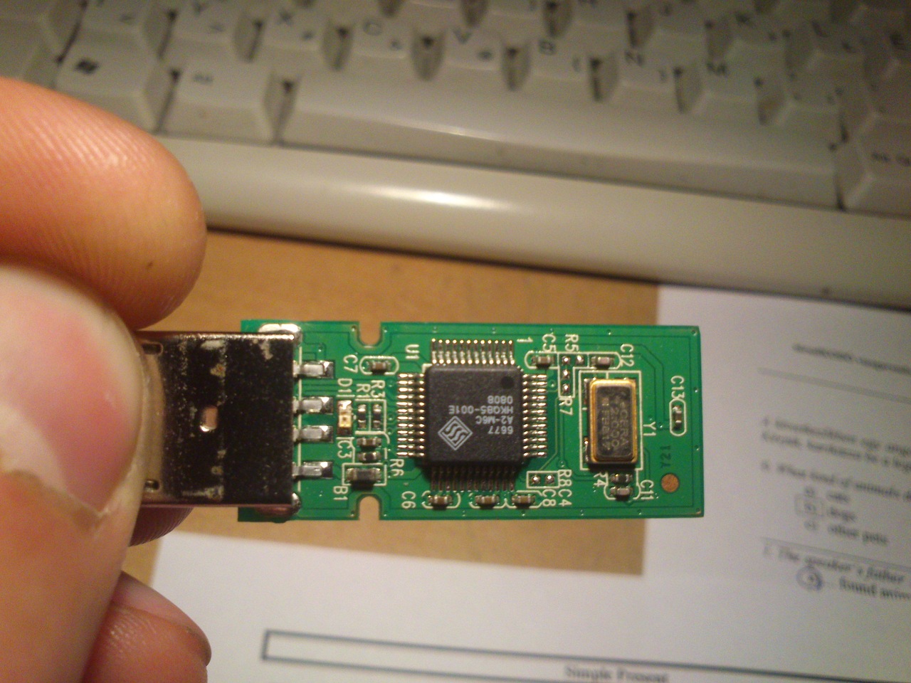

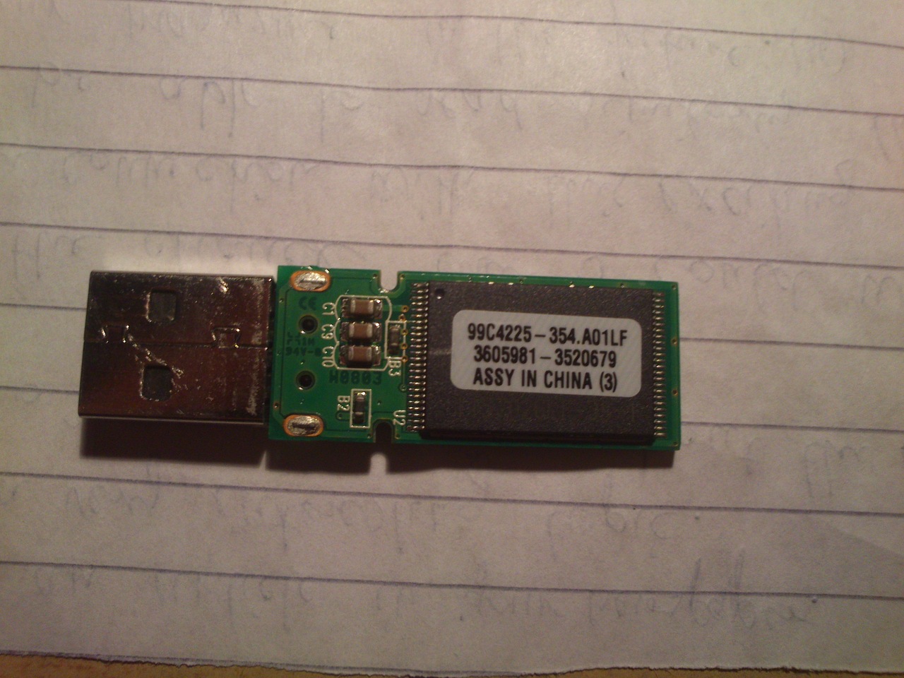

(#) kirally hozzászólása Ápr 11, 2014 /
A minap meghalt az 1gb-os pendriveom. Szétszedtem és olyan jelölésű alkatrészt találtam benne amiről fogalmam sincs hogy mi. Nem is a pendrive megcsinálása érdekel, hanem inkább hogy mi a fene lehet az az alkatrész. Jelölése B1, B2, B3.
Valaki esetleg találkozott már ilyen alkatrésszel?
(#) Sebi válasza kirally hozzászólására (») Ápr 11, 2014 /
Mérj rá, ha rövidzár(közeli), akkor induktivitás (tápfesz szűrő fojtó).
(#) kirally válasza Sebi hozzászólására (») Ápr 11, 2014 /
Akkor azok lesznek, köszi!
(#) Hp41C válasza kirally hozzászólására (») Ápr 11, 2014 / 1
Chip Ferrite Bead - a régi ferritgyűrű reinkarnációja.
A hozzászólás módosítva: Ápr 11, 2014
(#) kirally válasza Hp41C hozzászólására (») Ápr 11, 2014 /
Bár olyan picit fura égett foltos színük volt, de nem szakadtak. Érdekes, mert egyik percről a másikra ment tönkre, gép egyszer csak lecsatlakoztatta akkor kihúz, bedug, de nem érzékelte, még csak ismeretlen eszközként sem. Megpróbálom holnap átmelegíteni, hátha.

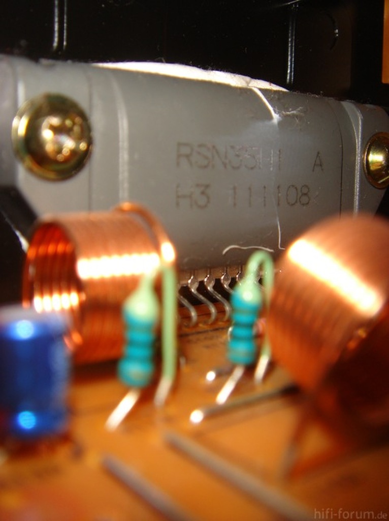

(#) Iron Man hozzászólása Ápr 12, 2014 /
Sziasztok,megtudna nekem mondani valaki hogy hol talalhatok ehhez adatlapot,vagy hogy pontosan mi ez? Marmint gondolom valami hibrid vegerosito IC de adatlapot sehol se talalok rola,sot kepeket is alig,esetleg nem jo neven keresem? Udv mindenkinek
(#) Sebi válasza Iron Man hozzászólására (») Ápr 12, 2014 /

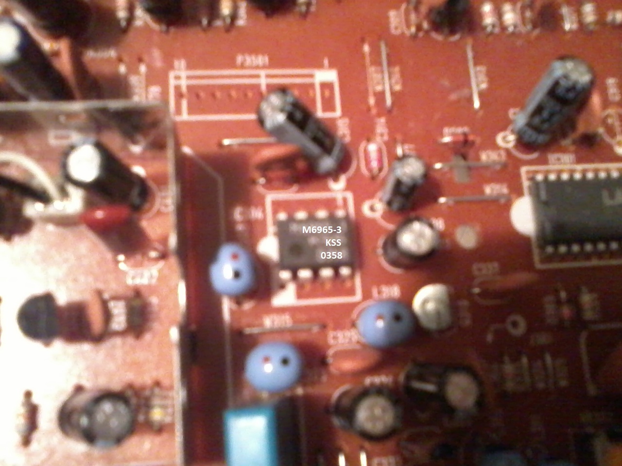

(#) Mircsof hozzászólása Ápr 12, 2014 /
A csatolt képen látható IC megegyezik LM 358-al?
Köszönöm a válaszokat!
