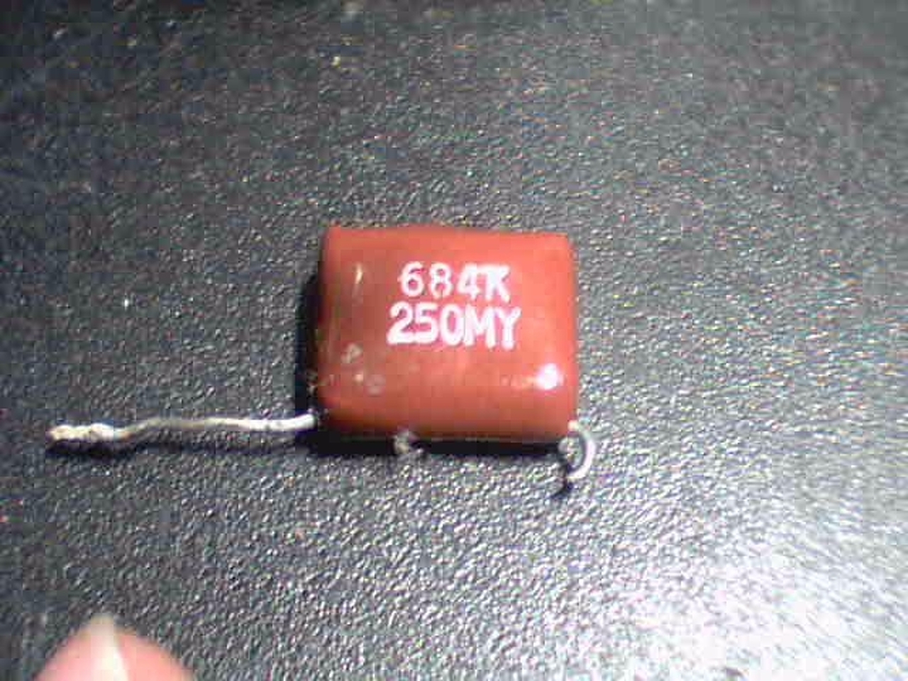

(#) kerisanyi hozzászólása Máj 24, 2014 /
Jó estét, Mesterek! Mobitronic akkutöltőben találtam ezt a "valamit", a mindkét póluson (+,-) van belőle, és az aluházhoz van kötve. Mi célt szolgálhat, és szükség van-e rá? A töltő rendesen müxik nélküle is . Köszönöm a felvilágosítást előre is.
(#) zosza18 válasza kerisanyi hozzászólására (») Máj 24, 2014 / 1
Üdv! Ez egy fólia kondenzátor, 680nF-os és 250V-os. Szűrőnek van betéve, úgyhogy működik nélküle, de ha tudod pótolni akkor tedd meg.
(#) kerisanyi válasza zosza18 hozzászólására (») Máj 24, 2014 /
Köszönöm a gyors választ..... megfogadom a jótanácsot

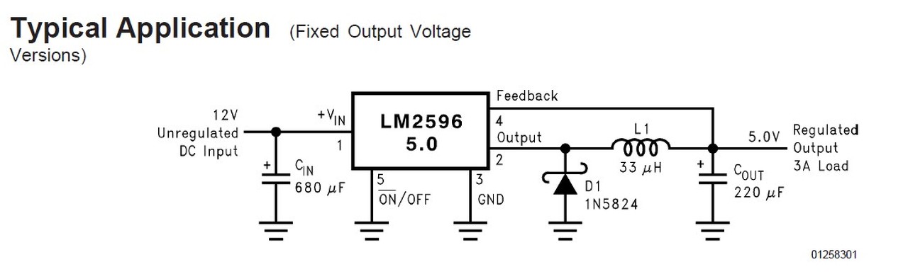

(#) holex hozzászólása Máj 24, 2014 /
A kondi és az LM2596 között mi ez az alkatrész? A tippem az, hogy tekercs. Ha tekercs, akkor miért nem csak egy olyan induktivitást használnak, ami úgy néz ki, mint egy ellenállás?
(#) zoszka válasza holex hozzászólására (») Máj 24, 2014 /
Az egy 68 micro henry-s induktivitás. Itt az elvi kapcsrajz, csak a feedback poti nincs benne.
Bővebb leítás:ITT
(#) mex válasza holex hozzászólására (») Máj 24, 2014 /
Azonos értékű induktivitást sokféle kivitelben lehet találni...
A linken kisméretű, és nagyáramú kivitel látható, ezt a méretet a zárt vasmagnak köszönheti, míg egy ellenállásformájú (rúd) alakú vasmaggal nagyobb szórás, és méret mellett alakítható ki azonos értékű darab.

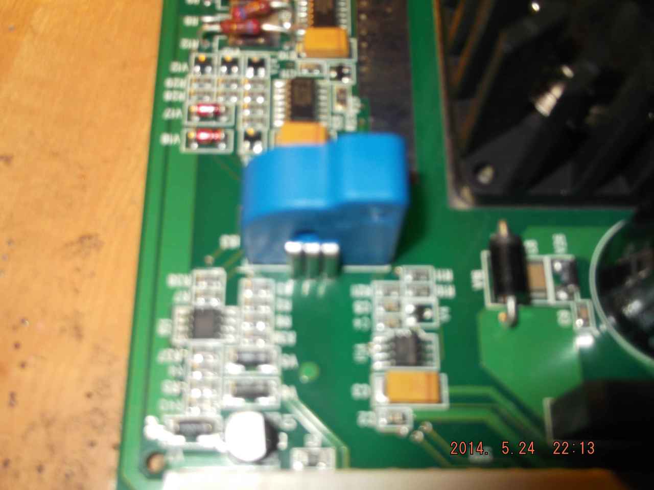

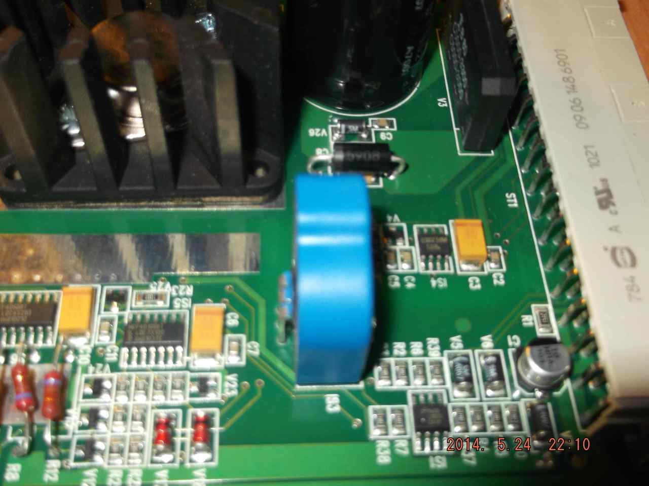

(#) sany hozzászólása Máj 24, 2014 /
A kék alkatrészről lenne szó.
Nem tudom, miből való a panel , bontásra vettem. Az alkatrészen az LT115-PN felirat szerepel, de a Google nem ad számomra hasznos találatot. Milyen alkatrész lehet? Talán optocsatoló?
(#) Sebi válasza sany hozzászólására (») Máj 25, 2014 /
Elég életlen a kép, ha jól látom, van egy lyuk a közepén és 3 lába van.
Szerintem hall-elemes áramváltó.
(#) sany válasza Sebi hozzászólására (») Máj 25, 2014 /
Valóban egy lyuk van a közepén, 9 lába van összesen.
Mi célt szolgált az áramkörön? Még soha nem találkoztam hasonló alkatrésszel.

(#) kadarist válasza sany hozzászólására (») Máj 25, 2014 /
„áramváltó”
A Hall-elemes áramváltókról.
A hozzászólás módosítva: Máj 25, 2014
Ha 9 lába van, akkor nem tudom, mert az áramváltóknak 3 lábuk van... Hogy mi célt szolgál? Mi volt az áramkör maga? Anélkül nem tudunk sokkal többet.
Talán egy élesebb, teljes kép előbbre vinne. (A forr. oldalt scannerrel szoktam.)
(#) kadarist válasza Sebi hozzászólására (») Máj 25, 2014 /
Abból a 9 lábból hat a primer áram bevezetésének bekötőlábai.

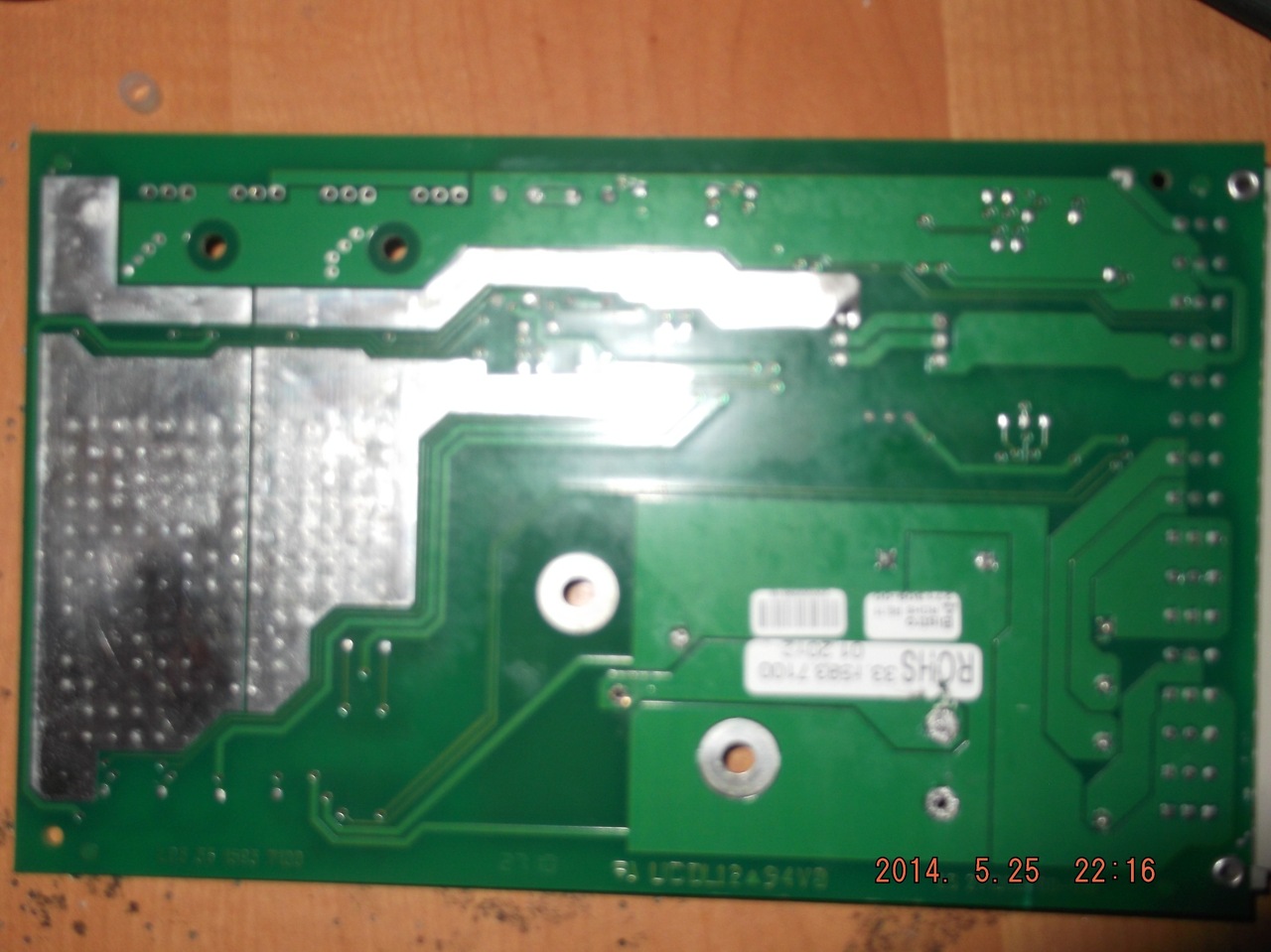

Szerintem maga a panel valamilyen teljesítmény meghajtó lehetett, dehogy mibe volt azt nem tudom. Itt a teljes panel.
(#) nedudgi válasza sany hozzászólására (») Máj 25, 2014 /
A másik oldala segíthet a megfejtésben.
(#) sany válasza kadarist hozzászólására (») Máj 25, 2014 /
Akkor jól gondolom, hogy egy vasrúd (mágnes) vezérlésével lehetett szabályozni a kimenő áramot?
(#) mex válasza sany hozzászólására (») Máj 25, 2014 /
Nem szabályzó, hanem mérő funkciója van.
Olvasd el még egyszer
(#) Sebi válasza kadarist hozzászólására (») Máj 25, 2014 /
Igen, az lehet. A forr oldalról talán kiderülhet, de akkor minek a lyuk - amin ugye normál esetben a vastag áramvezetőt fűzik át. Persze az is lehet még, hogy egyenáramot mér és kompenzáló tekercs(-ek) vannak bent.
De azért érhető. Nem?
(#) sany válasza sany hozzászólására (») Máj 25, 2014 /
A következő van írva a panelra: Leistungsstufe 33 1593 7100
Nem tudom mond-e valakinek valamit?
Teljesítményfokozat.

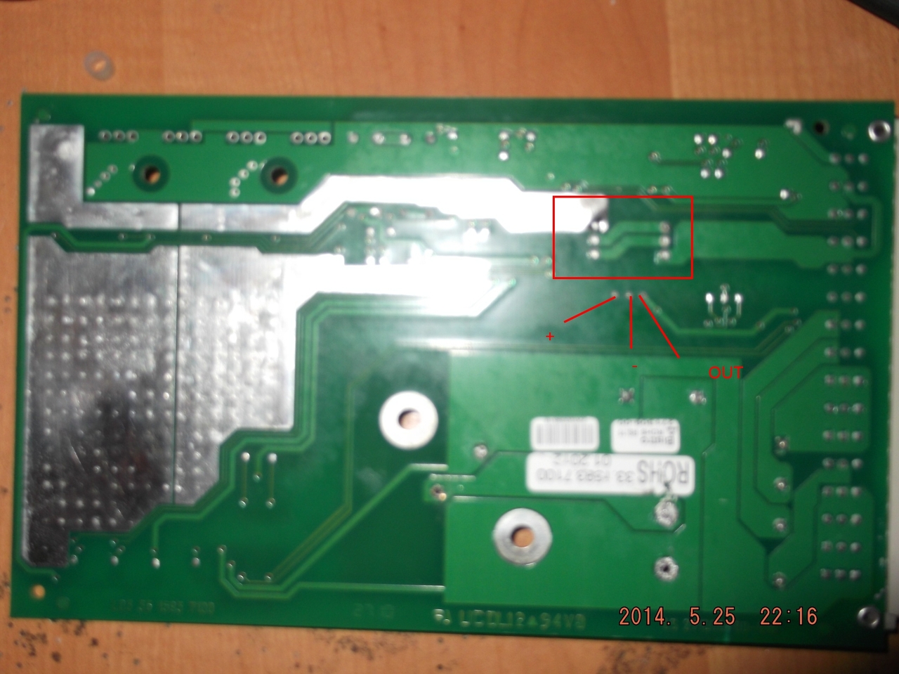

A panel hátlapja. Elnézését kérek, de ilyet tudtam készíteni.
Nehezen felismerhető akármi is a képen, de az alkatrész 3-3 lába nincs összekötve széles fóliával?
(#) sany válasza nedudgi hozzászólására (») Máj 25, 2014 /
Én úgy látom, hogy nincs összekötve. A két oldalon 3-3 láb van. A maradék háromláb azon az oldalon van , ami nem látszik a képen. Most látom, hogy feliratozva is vannak a lábak (+,-, out), bejelöltem őket a képen.
(#) efraim válasza sany hozzászólására (») Máj 26, 2014 /
Keresgélj a Google-ban "dc current transformer" esetleg "dc current transformer schematics" néven.
(#) sany válasza efraim hozzászólására (») Máj 26, 2014 /
Köszönöm ez lesz az , fény derült erre a számomra ismeretlen,titokzatos alkatrészre.
