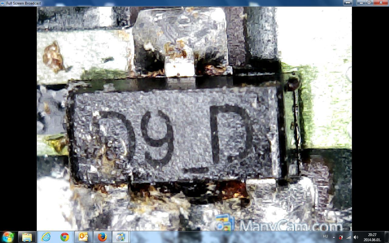

(#) Pixi hozzászólása Jún 1, 2014 /
Az lenne a kérdésem, hogy a képen látható SMD alkatrész milyen típusú normál alkatrésszel lehetne helyettesíteni? De ha netán valakinek lenne ilyen vagy helyettesítő SMD akkor érdekel az is.
Előre is köszi.
üdv
PIXI

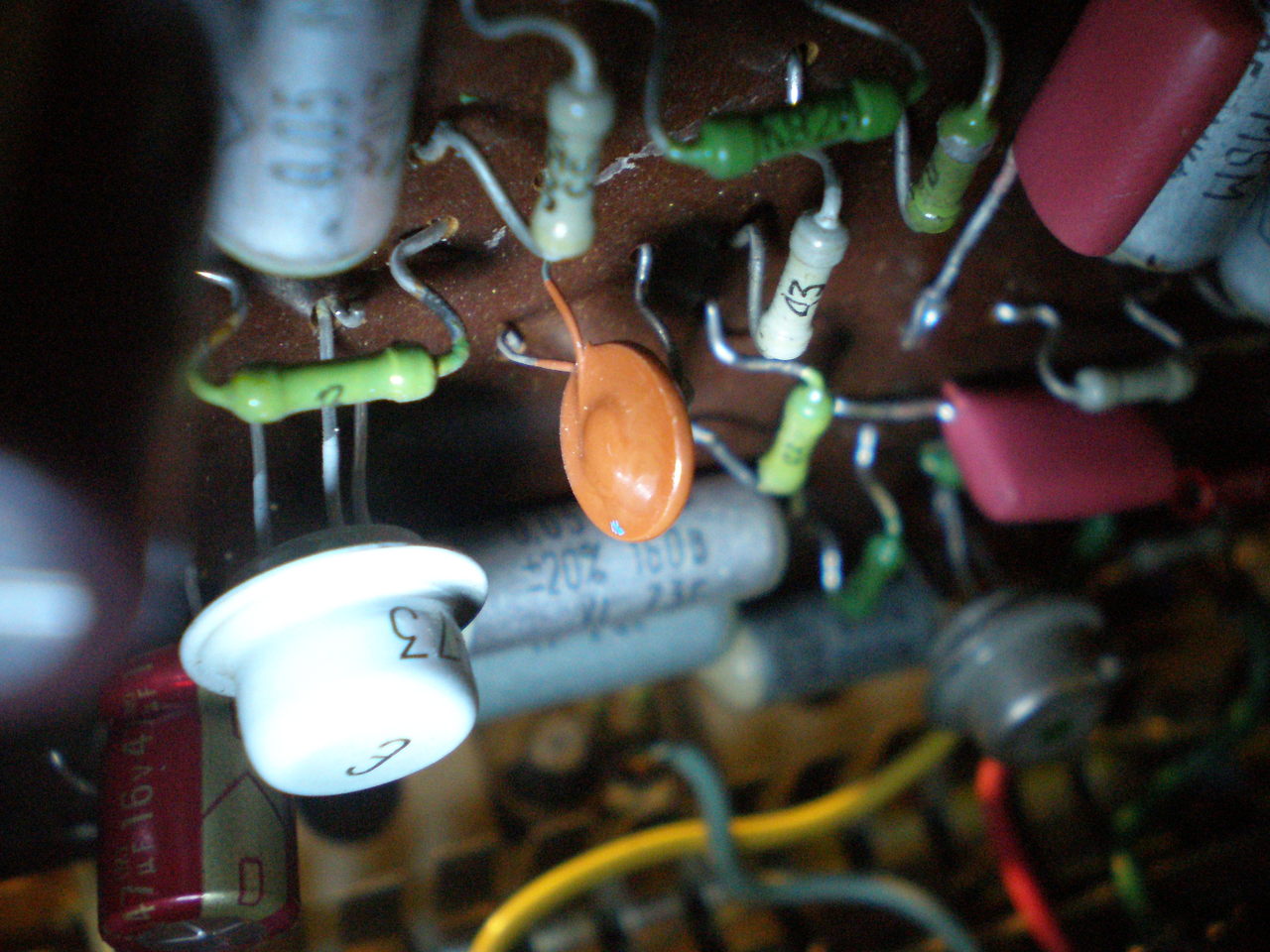

(#) elektroncso hozzászólása Jún 1, 2014 /
Sziasztok elvekben a képen látható narancssárga tárcsa alakú valami egy dióda. A kapcsolási rajzon legalábbis így szerepel. Vagy az oroszok módosítottak valamit talán? Egy VEF206-os rádióban van. Láttam már egykét furcsa alakú alkatrészt az oroszoktól, de ilyet még nem. Semmi felirat nincs rajta, csak egy fehér pötty. Valaki tudja mi ez?
(#) pucuka válasza elektroncso hozzászólására (») Jún 1, 2014 /
Lehet termisztor.
(#) kadarist válasza elektroncso hozzászólására (») Jún 1, 2014 /
Rajz nem mutat termisztort, de attól még lehet az. Mikre van kötve a két vége?
(#) elektroncso válasza pucuka hozzászólására (») Jún 1, 2014 /
Megtaláltam, ez az: Bővebben: Link.
Igen, esélyes volt ez a 7GE.. szelén stabi.

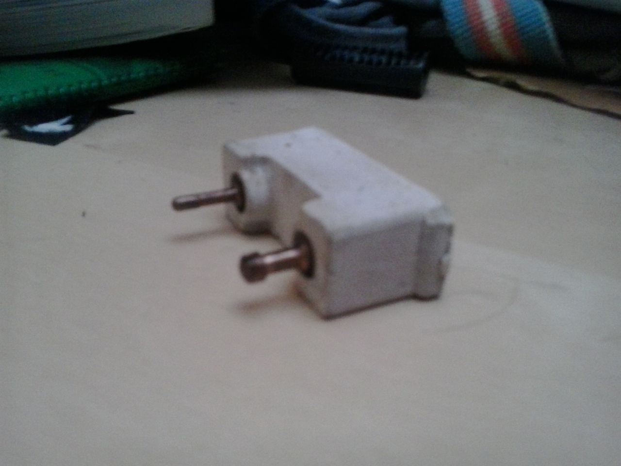

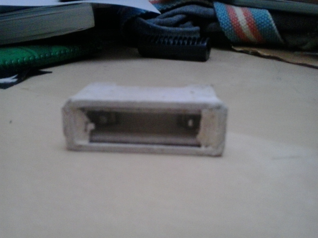

(#) gernerakos hozzászólása Jún 2, 2014 /
Ez mi lehet? Szikraköznek, majd hosszúkás izzófoglalatnak néztem, porcelán vagy kerámia az egész. Ha ez segít, vasúti sínek mellet találtam.
(#) gernerakos válasza gernerakos hozzászólására (») Jún 2, 2014 /
Meg keresztbe fut egy szál, csak szakadt. Biztosìték, vagy izzó lehetett?
(#) pjg válasza gernerakos hozzászólására (») Jún 2, 2014 /
bizti

(#) Sanyi220v válasza elektroncso hozzászólására (») Jún 2, 2014 /
Mérd le ha egyirányba vezet akkor az dióda de ha ki van égve akkor nehéz lesz kitalálni.az orosz világban minden más volt mint most.

(#) Sebi válasza gernerakos hozzászólására (») Jún 2, 2014 /
Vasútbiztosító-berendezésben használatos "0,7-es" biztosító. Üveglappal volt lezárva és a helyén ólomzárral rögzítve. ( Váltófelvágásnál kiolvadt és bizonyítékként szolgált. )
(#) gernerakos válasza Sebi hozzászólására (») Jún 2, 2014 /
és ez csak ott hever a vágány mellet? Amúgy még mindig rajta van az üveglap, csak a fotón nem látszik. Multkor egy hernyóból (BDVmot) származó fékbetétet találtunk ugyanott
(#) Sebi válasza gernerakos hozzászólására (») Jún 3, 2014 /
Kidobták... bár ezeket annak idején le kellett adni felújításra. Amúgy a jelfogó helyiségben vannak felszerelve, sőt, az Integra-Domino rendszerben még a modul doboz is le van plombálva.

(#) Pixi válasza Pixi hozzászólására (») Jún 4, 2014 /
Senki sem tudja, hogy ezt mivel tudom helyettesíteni?
