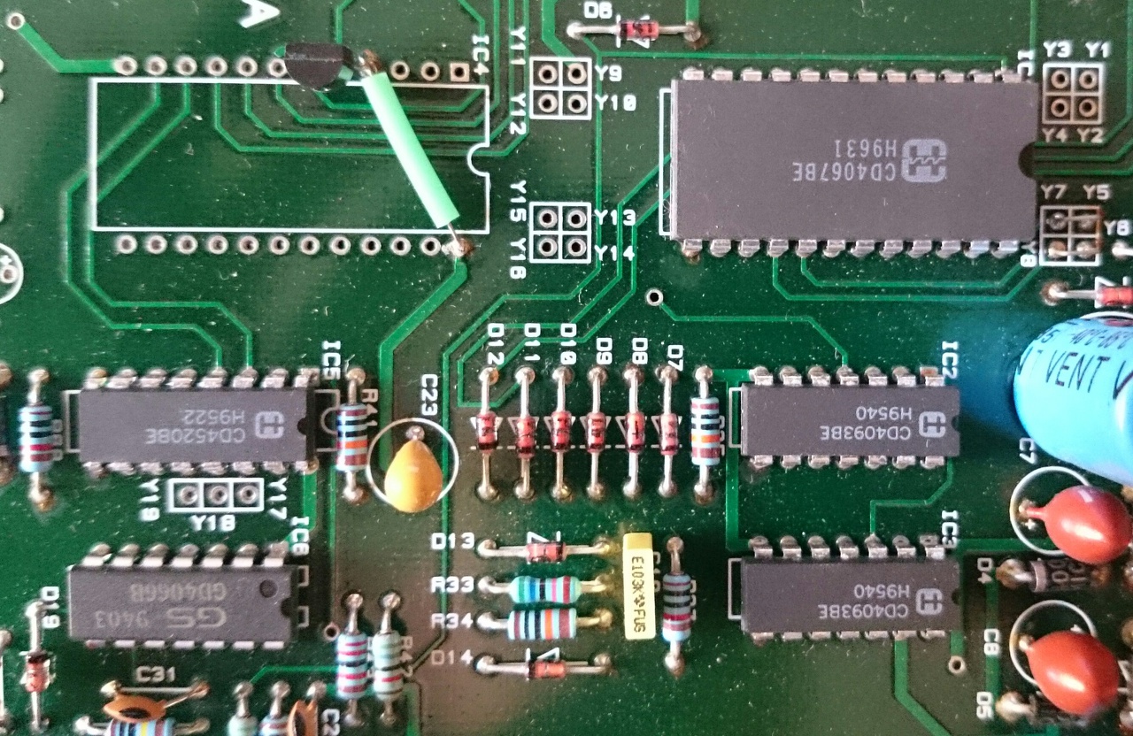

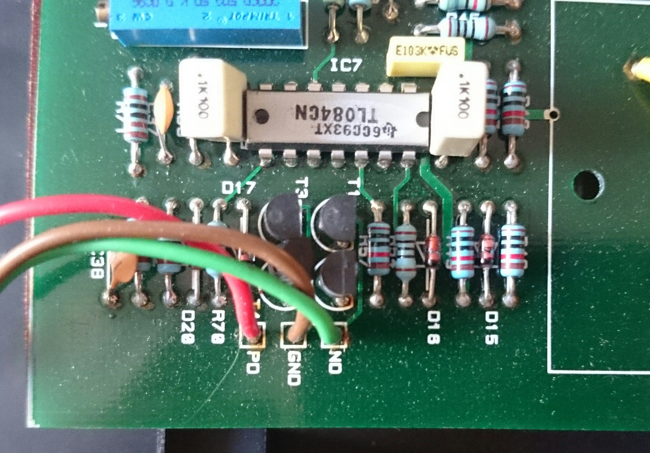

Elso ranezesre DMX-esnek tunik, de a panel fenykepe alapjan szerintem nem DMX kimenete van. A csatlakozohoz meno harom vezeteknel milyen feliratok vannak a panelon? A csatlakozo bekotese sem DMX-es, mert a DMX-en a GND az 1-es lab, itt meg a kettes.
A hozzászólás módosítva: Ápr 13, 2015
(#) rammeradrian válasza killbill hozzászólására (») Ápr 13, 2015 /
Csináltam két közeli képet, hatha segít.
(#) killbill válasza rammeradrian hozzászólására (») Ápr 13, 2015 /

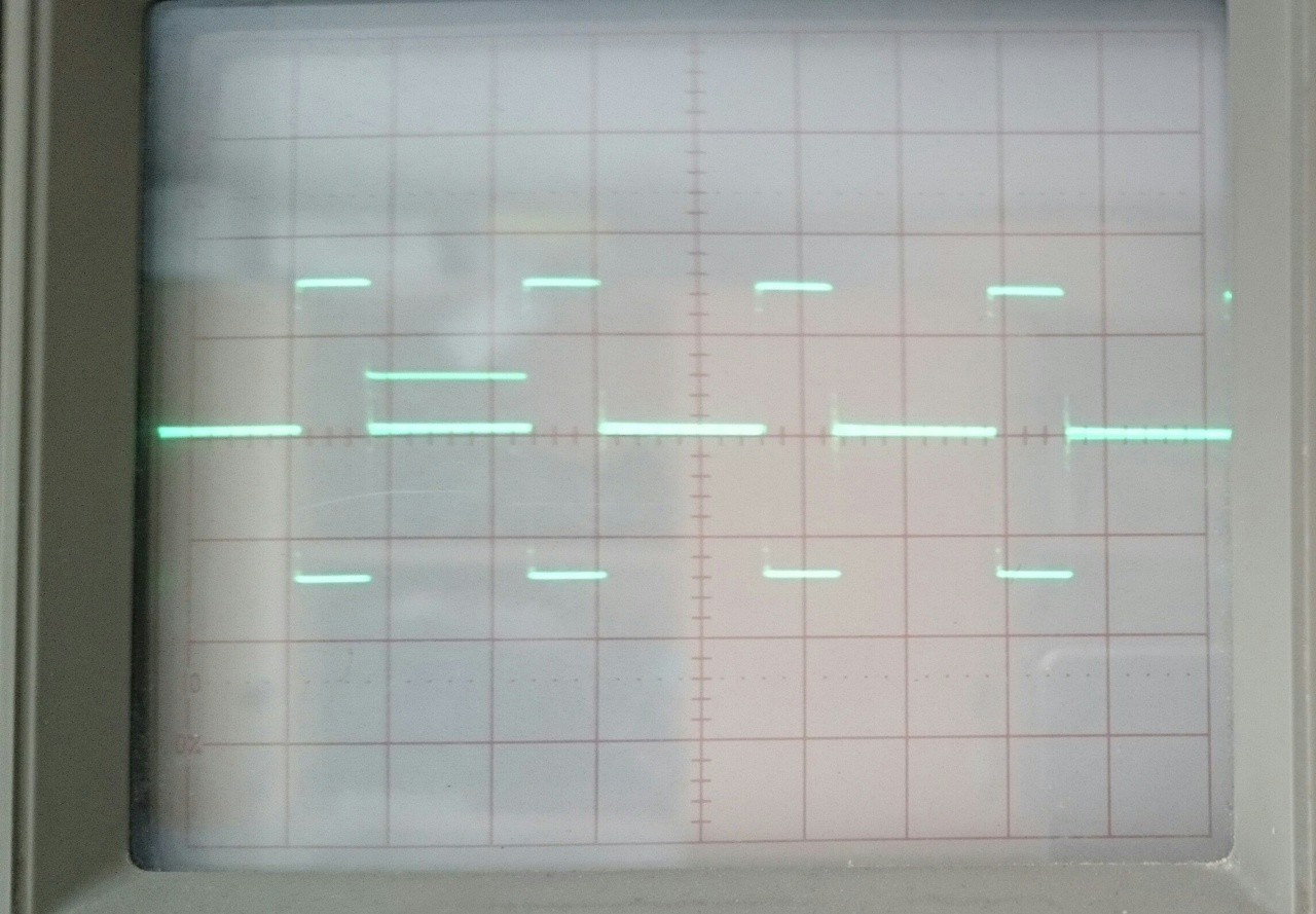

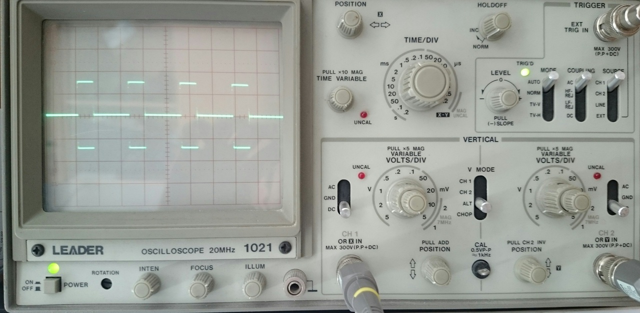

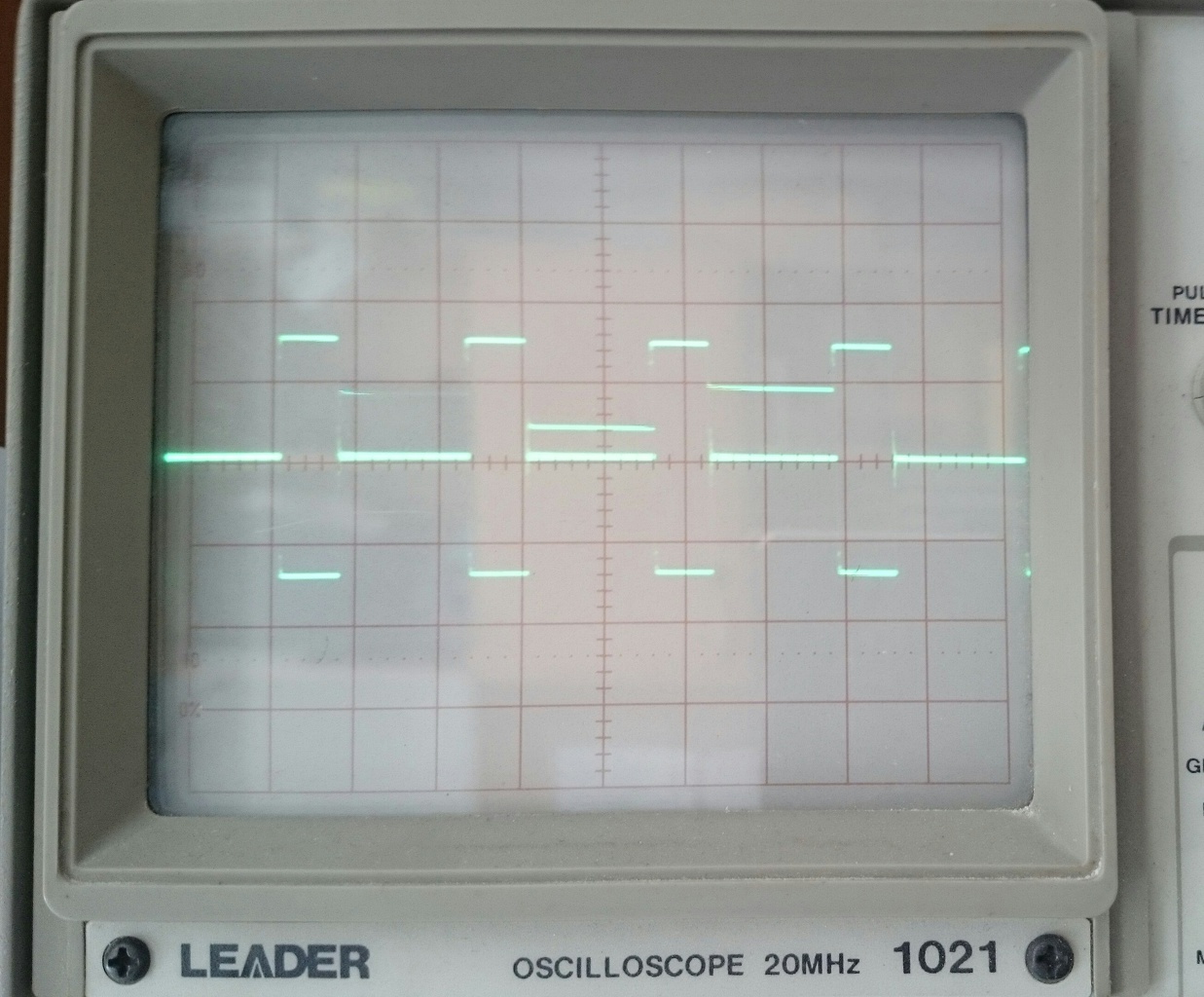

Vadaszkutya legyek, ha ez DMX. Legalabbis en ezekbol az alkatreszekbol nem tudnek DMX-es pultot csinalni, pedig terveztem es csinaltam mar par DMX-es eszkozt. Szerintem ez valamilyen multiplexelt analog kimenet lehet, erre utal a muveleti erosito is a (TL084) a kimenetnel.
Meg kellene nezni oszcilloszkoppal, hogy mi jon ki belole.
Szimmetrikus négyszögjel kimenete van, és a potméterek hatására a különbözö impulzusok amplitúdóját állítja.
Akkor jol gondoltam, ez nem DMX kimenet. Minden impulzus egy csatorna. Idomultiplexelt analog jel. Valahogy biztosan jelzi, hogy melyik impulzus melyik csatornahoz tartozik.

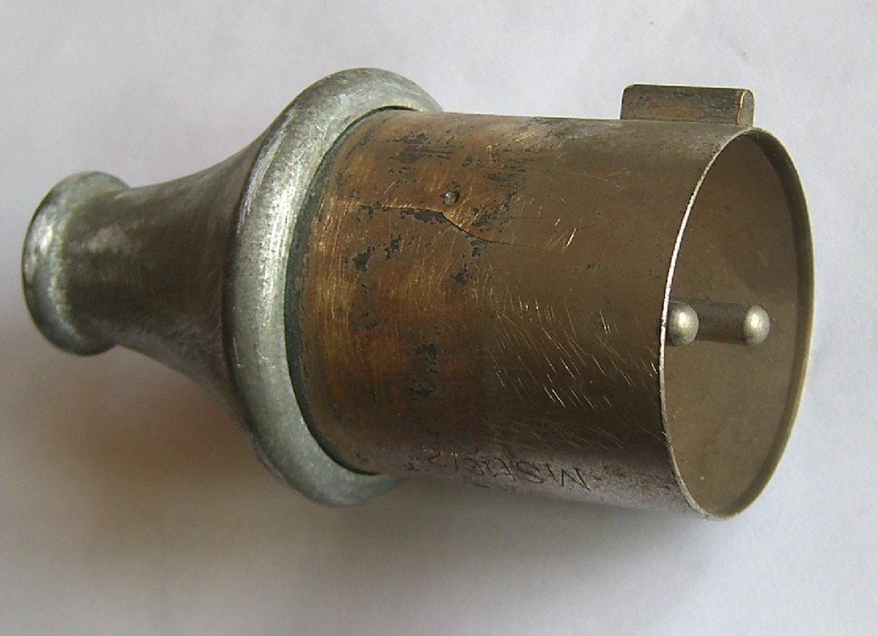

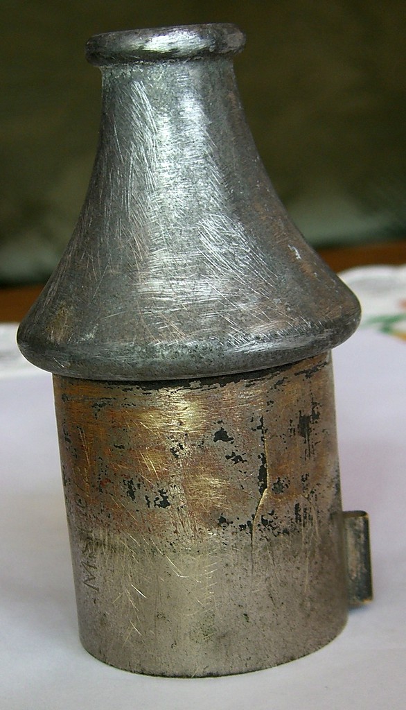

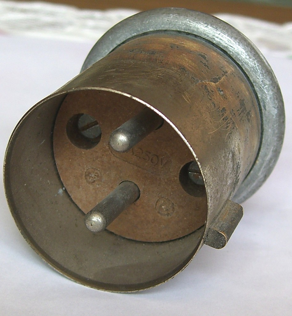

Meg tudnátok mondani, ez milyen kábelcsatlakozó?
A hengeres része rézből, a kúpos rész alumíniumból van, mérete 10 cm.
A hengeres részben beírás: MSt 10/2, belül az érintkezőknél 10A 250V
A neten a jelölés szerint nem találtam...
(#) elektroncso válasza kismukk hozzászólására (») Ápr 13, 2015 /
Szerintem ezt még Edison használta a lámpáján. Valami ősrégi, antik hálózati csatlakozó lesz szerintem, de még a hőskör előttről. Persze nem biztos...
U.i.:Jé,most nézem új címe van a témának.
(#) proli007 válasza kismukk hozzászólására (») Ápr 14, 2015 /
Hello! "Meg tudnátok mondani, ez milyen kábelcsatlakozó?" Igen. Életveszélyes!
(#) kismukk válasza elektroncso hozzászólására (») Ápr 14, 2015 /
Igazad van, ez tényleg nem mai darab... Nagyapám holmijai között találtam, talán az 1930-as évekből. Lehet, hogy valami speciális vasúti kábelhez való.
Az is lehet ám, hogy 24V-os fúrógép, vagy stekklámpa dugója volt, azért nem volt gond a fém ház, viszont nem törik el. Bedugni meg máshova nem lehetett..
(#) elektroncso válasza proli007 hozzászólására (») Ápr 14, 2015 /
Lehet, de nem hiszem. Rá van írva a határadat 230V 10A. Szerintem inkább azokból az évekből való lehet, amikor még nem voltak ilyen szigorúak az életvédelmi szabványok. A vasúti csatlakozó is elképzelhető, de én inkább ha már a 30-as évek akkor valami első világháborús katonai rádió alkatrészének,csatlakozójának gondolnám.
A hozzászólás módosítva: Ápr 14, 2015
