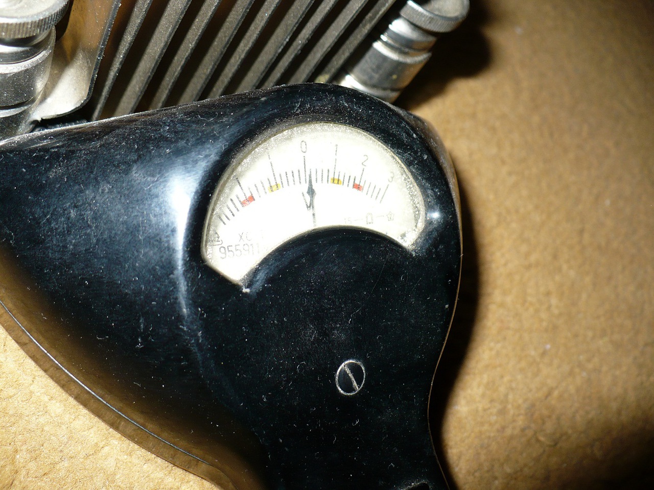

Valaki elárulná nekem hogy a képen mellékelt eszköznek mi a pontos megnevezés és mire való?

(#) Gafly válasza Retroscuccok hozzászólására (») Ápr 21, 2015 /
Terhelő villa/leánykori nevén akku teszter...
(#) kadarist válasza Retroscuccok hozzászólására (») Ápr 21, 2015 /
De ezzel csak egy cellát tudsz vizsgálni, komplett 12V-os akkuhoz nem jó.
(#) Retroscuccok válasza kadarist hozzászólására (») Ápr 21, 2015 /
Leírnád hogyan kell használni melyik részét hova kell érinteni hány másodpercig stb.
Köszönöm !
A hozzászólás módosítva: Ápr 21, 2015
Cellánként ártszúrod a szurkot
Látni fogod.
(#) kameleon2 válasza Retroscuccok hozzászólására (») Ápr 21, 2015 /
Söntvilla. De vigyázz akku teszteléskor, mert kegyetlenül fel tud melegedni - és bár nem láthatóan izzik - azért égési sérülést okozhat. Én is jártam így óvatlanul egy mérés után, amikor el akartam csomagolni.

(#) Retroscuccok válasza Gafly hozzászólására (») Ápr 21, 2015 /
mondjuk egy ólom akkura kivetítve hogyan képzeljem el a tesztelést?

(#) ujfalusi válasza Retroscuccok hozzászólására (») Ápr 21, 2015 /
Ezzel csak régebbi szurkos akkut lehet tesztelni, amelyeknek az átkötése kivűl van. A mai műanyag akkukat nem. Egy cella két végét kell vele beterhelni.

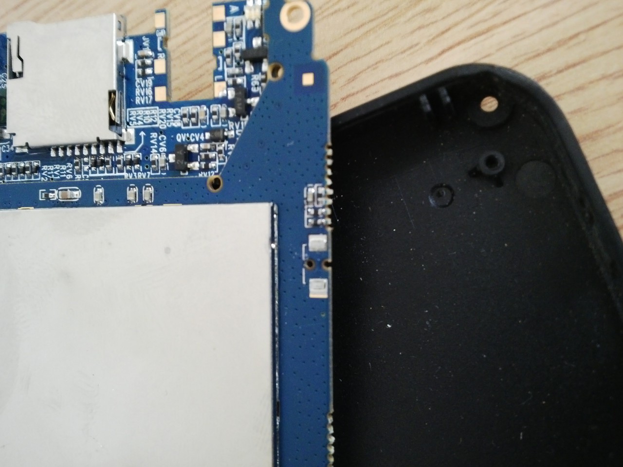

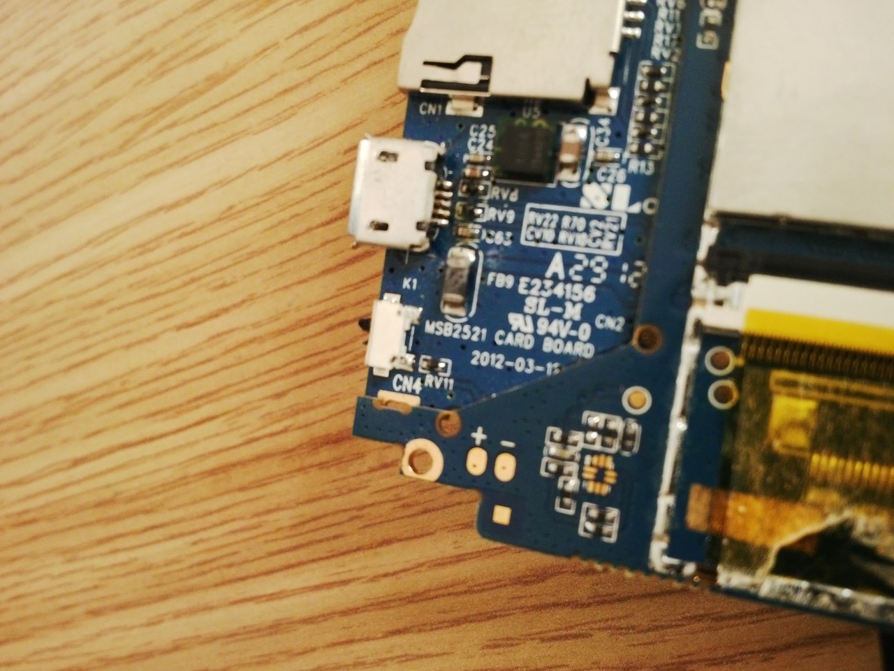

(#) moderboy hozzászólása Ápr 21, 2015 /
Valaki tudna segíteni hogy a képen látható Navon GPS-be való (reset) SMD nyomógombot hol és milyen néven találok? Továbbá a másik képen látható helyről leesett egy másik gomb (power), a pad-ek alapján ez más fajta volt, ebben tud valaki segíteni?
(#) Buvarruha válasza moderboy hozzászólására (») Ápr 21, 2015 / 1

(#) mraulajos válasza Retroscuccok hozzászólására (») Ápr 22, 2015 /
Ezt már a ma gyártott akkumulátorokhoz nem tudod használni. Mint ahogy látod, ez a műszer 3Vig mér. Egy 12V os akku 6 db 2V os cellából tevődik össze, aminek a feszültsége db-on ként 2-2,2V. Ezeket a cellákat lehetett mérni ezzel a képen látható terhelő villával. A mai akksiknak a cellái nincsenek kivezetve, tehát 12V os terhelő villát kell alkalmazni. Gyüjtőnek eladható.

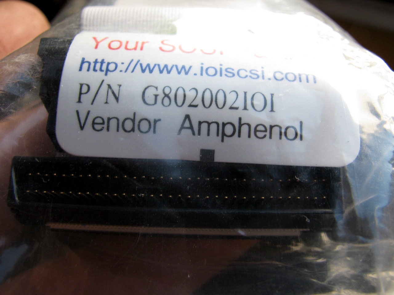

(#) Lázár Péter hozzászólása Ápr 22, 2015 /
Üdv, mihez szokták használni a képen látható kábelt?
(#) kadarist válasza Lázár Péter hozzászólására (») Ápr 22, 2015 /
Talán valami SCSI csatlakozó lesz. Bővebben: Link.
(#) Lázár Péter válasza kadarist hozzászólására (») Ápr 22, 2015 /
Értelek, akkor valami nyomtatóféle cuccé lehet.
(#) ktamas66 válasza Lázár Péter hozzászólására (») Ápr 22, 2015 /
68 pines SCSI, inkább HDD kábel.

(#) Chipmunk1960 válasza Lázár Péter hozzászólására (») Ápr 23, 2015 /
Szia, SCSI belső kábel, egy kábelre 6db drive-ot lehet "felfűzni" A címet a drive-on lehet beállítani. Általában serverekben és HDD-k voltak felfűzve rá. Ma már az új sata portok sebessége jóval meghaladja az scsi-ét, ezért kiment a divatból.

(#) Tiggey válasza Lázár Péter hozzászólására (») Ápr 23, 2015 /
SCSI Ultra Wide kábel. Merevlemezhez használatos, főként szerverben. Ahogy Chipmunk írta, elavult. Én úgy tudom, 10 eszköz is lehetett egy kábelen a vezérlővel együtt. (vezérlő+9 HDD) Volt is P2-es lapom, amin volt integrált vezérlő és 0-9-ig kereste az eszközöket. 0 volt a vezérlő.
